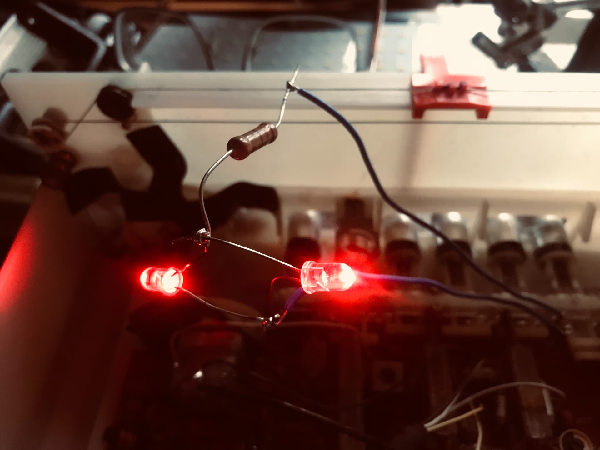

Voilà … essai provisoire avec 2 leds blanches (qui éclairent rouge…) têtes bêches 1,6V. avec R 220 Ω
pour 6,3 V AC
c’est pas du tout violent ! ?
j’ai pris ces 2 diodes en stock récup…
Bernard
ces deux LED « blanches qui éclairent rouge » sont des LED rouges 5 mm , en boitier cristal , mais du type standard et sans doute vieille de plus de 10 ans …C’est normal que ce soit « pas violent » et les LED ont fait d’énormes progrès ces toutes dernières décennies !
(Refaire le même essai avec la même résistance, mais avec de vraies LED blanches haute luminosité neuves de fabrication récente )

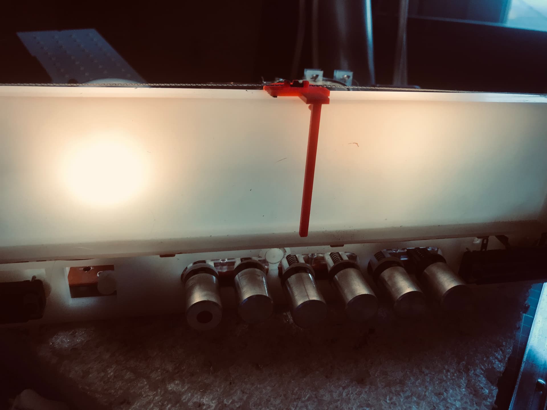

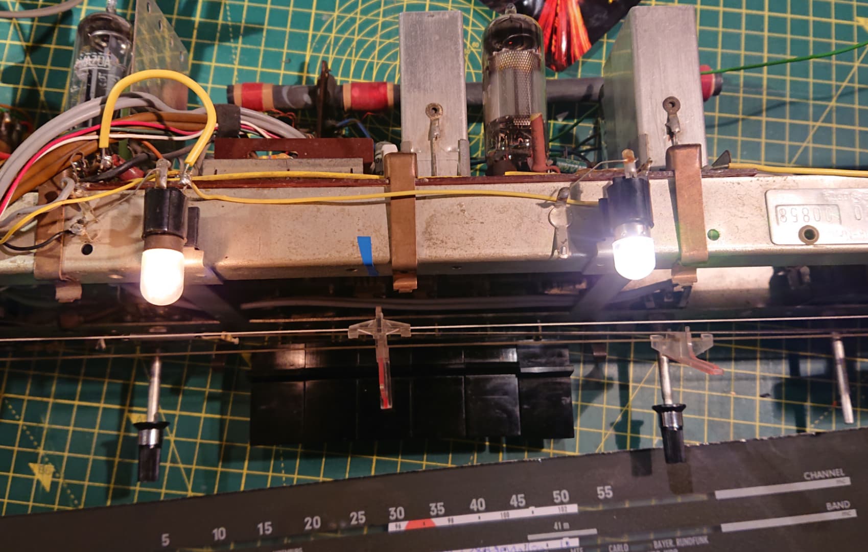

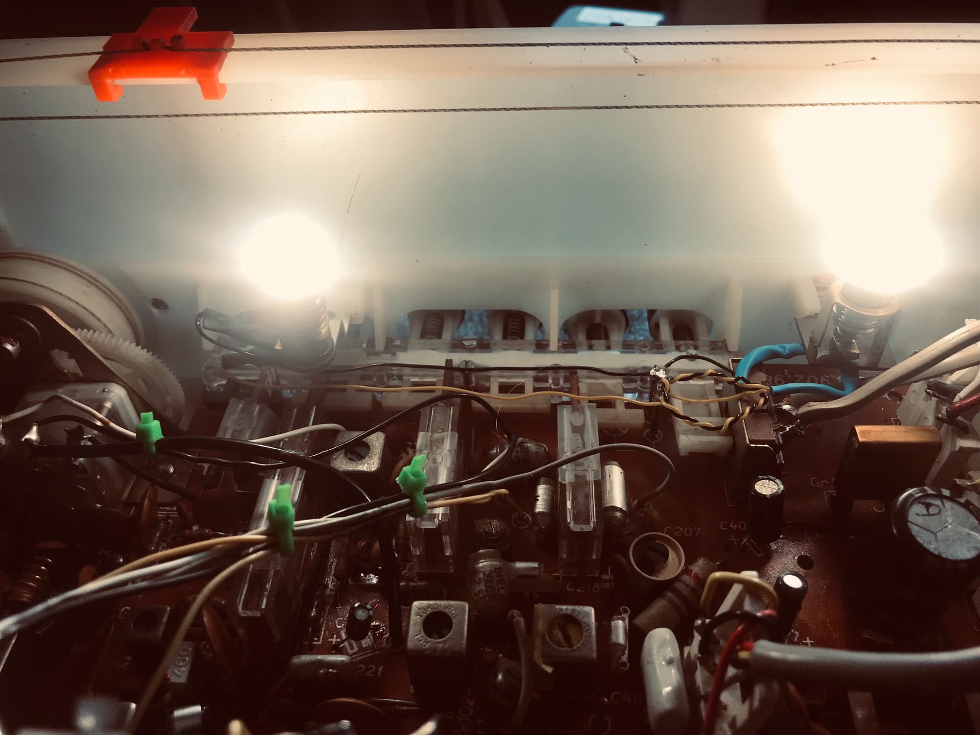

Incandescente à gauche, led e10 à droite (sans dépolissage).
La substitution par des leds a aussi l’avantage dans le cas présent de reduire le courant tiré par le circuit des filaments.
Cdt

commandé amazon hier samedi apm livré ce dimanche à midi !
10 ampoules led AC/DC E10 6 V. 65 lumens. pour une dizaine de € franco
montées et … c’est pas mal pour retro éclairage du cadran !!
merci pour vos conseils
