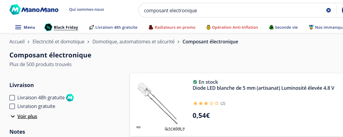

Bonjour à tous !
Pour faire simple en E10 et AC/DC = il y a en LED 6V chez Amazon celles - ci =
65 lumens c’est correct …?
Bernard
J’ai déjà fait ce montage que j’avais récupéré sur le net et ça marche très bien.
NB: la page référencée fourni quelques explications.
Cordialement,
aK
Dans le même esprit voici une autre option que j’ai pratiqué à 1.23 euros l’ampoule. :wink:
Oui c’est simple à monter direct et ça éclaire bien…
