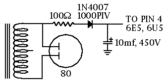

Pour « Gonfler » un oeuil magique pompé:
vcomp.co.uk/tech_tips/eye_tube/eye_tubes.htm
