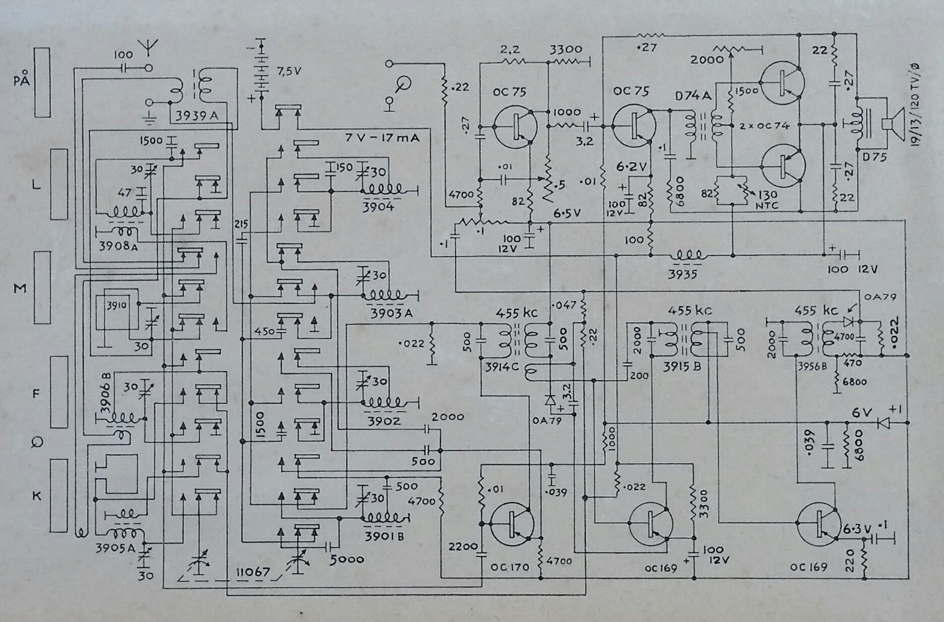

Je suis sur un poste RADIONETTE dont la qualité sonore est mauvaise, en radio comme en entrée externe. J’ai fait un essai avec un générateur BF et l’oscilloscope branché sur le HP, et le signal est correct sur toute la bande de fréquences audibles. Je voudrais faire un test avec un autre haut-parleur, mais je n’ai que des 8 ou 4 ohms, alors que celui du poste est un 120 ohms. Quelle bidouille je pourrais faire pour m’en sortir, seulement pour un test ? D’avance, merci de vos idées.

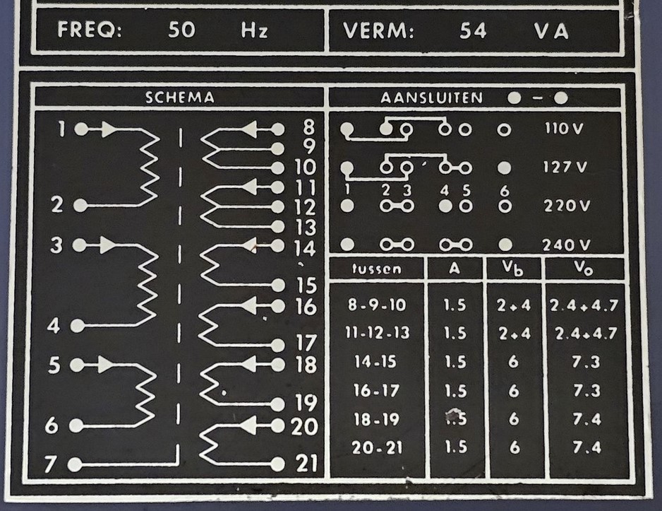

Merci Radiolo. J’ai ce transfo de récupération avec plein de possibilités. Comment tu déduis qu’il faut un rapport 3,9 ? encore merci de ton avis.
cela devrait faire l’affaire
la sortie de l’ampli 200 ohms sur le primaire en position 110V
les 4 enroulements 7.V en serie pour donner 29V et on connecte un HP 8 ohms
3,9 au carré donne 15.
Merci pour votre aide qui m’a permis de faire mon test et je retiens la méthode de calcul pour une prochaine fois !
