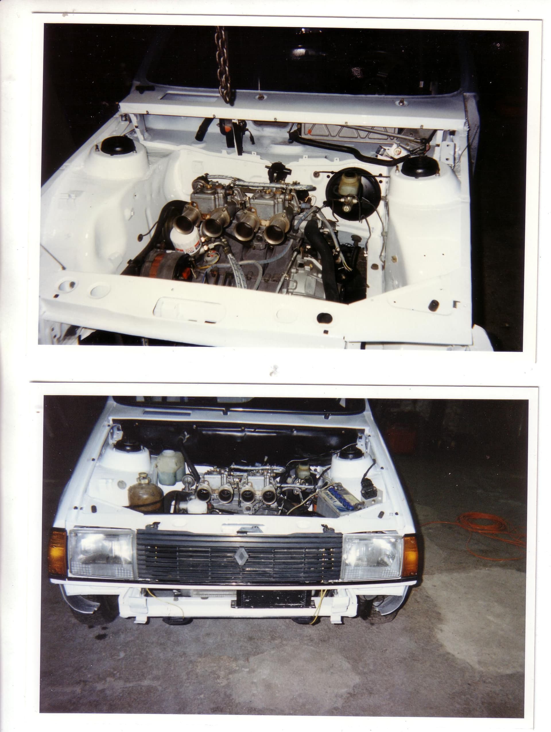

J’ai même préparé une R14 pour la course sur circuit
Le moteur faisait 140 chevaux , avec bien sur châssis renforcé , frein à disques ventilé et tout le reste ( suspension , direction , circuit de freinage … )
Et elle grimpait à plus de 200 km/h , le moteur prenait 9 / 10 000 tours minutes
Évidemment , le moteur n’a pas tenu longtemps , comme tout moteur de course poussé

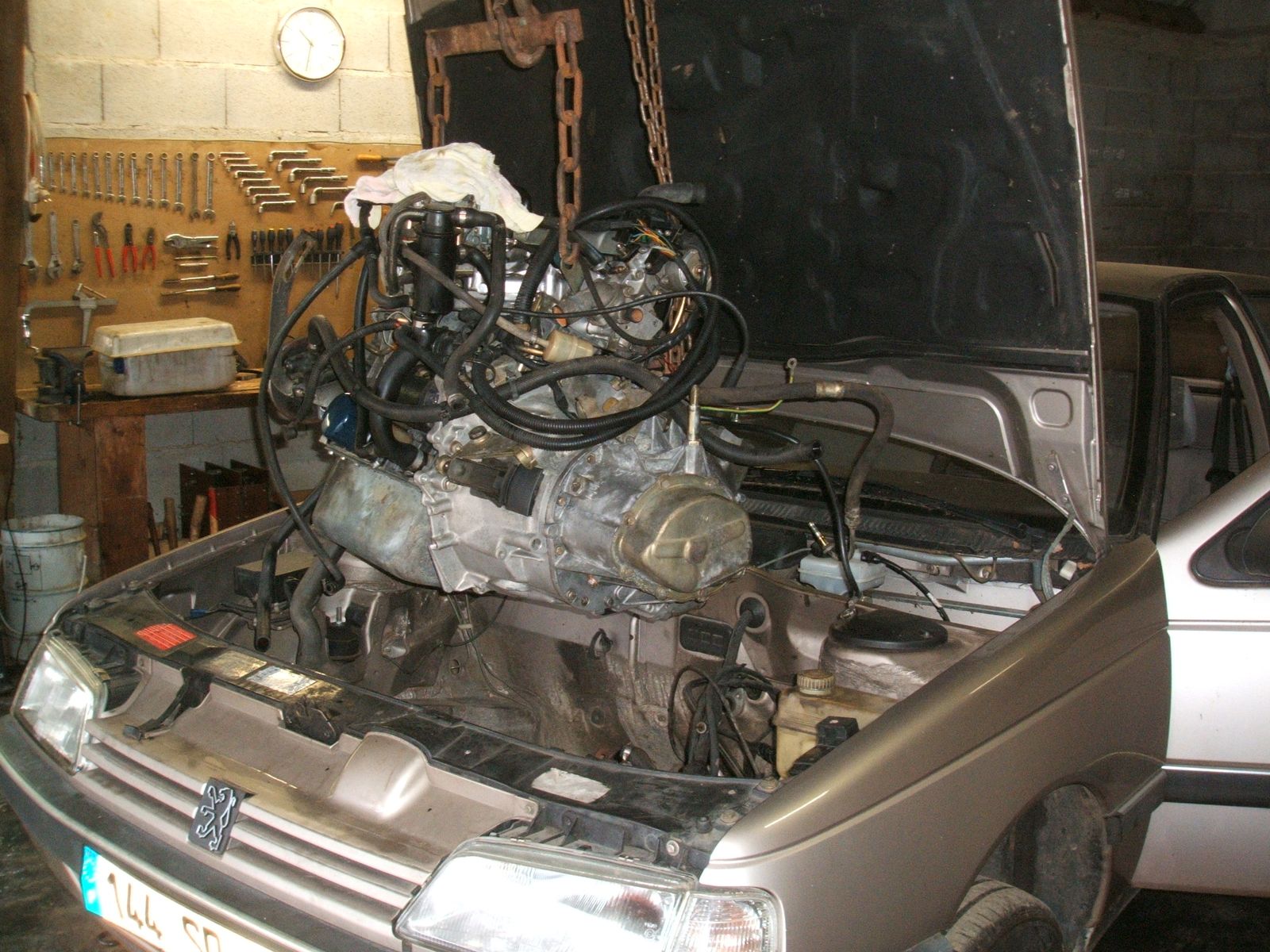

La 309 avait le moteur XU, c’est sûr, car j’en ai eu une, mais j’ai aussi eu une 305 (moteur XR5), qui fumait comme un pompier, et lorsque j’ai dû démonter le moteur, quelle du ma surprise de voir ce montage avec la boite dessous :! Bref ! tout cela pour remplacer des bielles bleuies et des cylindres rayés par les axes de pistons qui s’étaient déplacés. (il avait donc fallu que je remplace les bielles récupérées dans une casse, et les pistons et cylindres en neuf - Heureusement que je ne l’avais pas acheté cher cette voiture !) Le moteur avait sois disant été refait, mais par quelqu’un qui visiblement ne s’y connaissait pas. Je peux donc certifier que sur mon modèle le moteur ressemblait beaucoup à ceux des 304 Peugeot. C’était une 305 SR de 1.5l de cylindrée. (en essence)

C’est exact , c’est un moteur de 304 dont la cylindrée est plus grande ( j’ai eu dans les années 80 une 304 coupé sport , c’était une belle voiture )
La 305 est sortie dans ces années-là
Son moteur souffrait d’un défaut : le joint de culasse claquait facilement
Même en le changeant et en rectifiant la culasse , il claquait de nouveau
Le problème venait des joints papier d’embase de cylindres
Il y avait 4 couleur de joint pour 4 épaisseurs différentes , c’était censé ajuster le dépassement des cylindres
La solution consistait à monter le joint jaune qui était le plus épais
Mais ça impliquait un démontage complet du moteur
J’ai même encore dans mes outils l’extracteur du bloc volant moteur -embrayage

Ce problème de chemise qui bougeait etait connu sur les 104 avec montage des joints papier de couleur j’ai eu ce problème sur la mienne il suffisais de demonter la bougie du cylindre concerné un coup de démareur remontage et ça repartait sur la mienne avant dépose du moteur et réparation probleme résolue par Citroen sur la visa et C15 (souvent ce problème réapparaissait après reparation )
