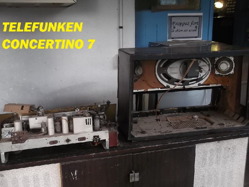

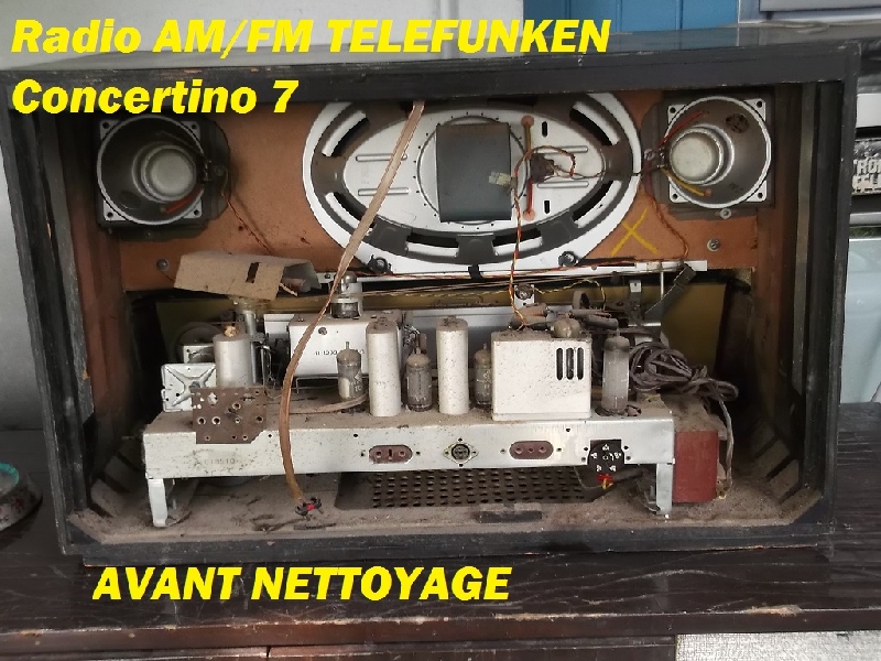

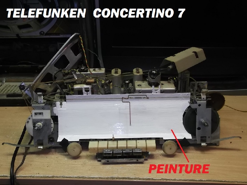

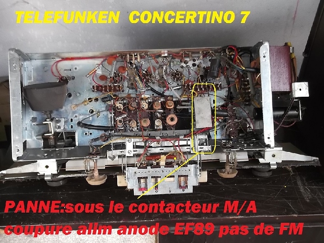

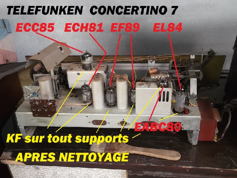

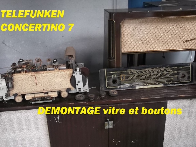

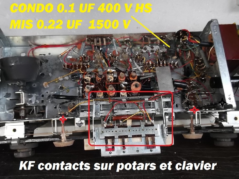

Bonjour,c est avec plaisir que j ai retapé ce radio,révision classique…condo liason chimique alim et cathodes nettoyage pas mal de KF potars clavier et supports des lampes…SAUF que j avai Bonjour,c est avec plaisir que j ai retapé ce radio,révision classique…condo liason chimique alim et cathodes nettoyage pas mal de KF potars clavier et supports des lampes…SAUF que j avai pas du tout de FM …toutes les lampes TFK bonnes.alim du tuner fm ok,le tuner fm pour le démonter pas facile roue du cadre démultiplicateur…avant d ouvrir ce dernier contrôlé les tensions anodes et g2 et finalement panne résolu ,coupure du contact alim anode de la première EF89 ,qui et sous le bouton clavier marche/arret,strap et aucune incidence sur le fonctionnement AM.
Bonne journée et bonne rénovation à tous.
Michel. pas du tout de FM …toutes les lampes TFK bonnes.alim du tuner fm ok,le tuner fm pour le démonter pas facile roue du cadre démultiplicateur…avant d ouvrir ce dernier contrôlé les tensions anodes et g2 et finalement panne résolu ,coupure du contact alim anode de la première EF89 ,qui et sous le bouton clavier marche/arret,strap et aucune incidence sur le fonctionnement AM.
Michel.

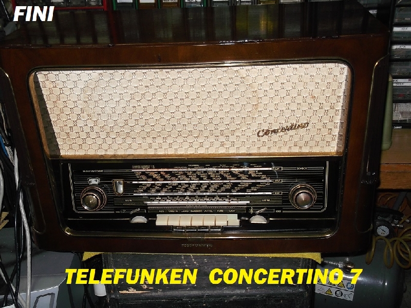

Belle restauration, bien documentée photographiquement Pouce OK.

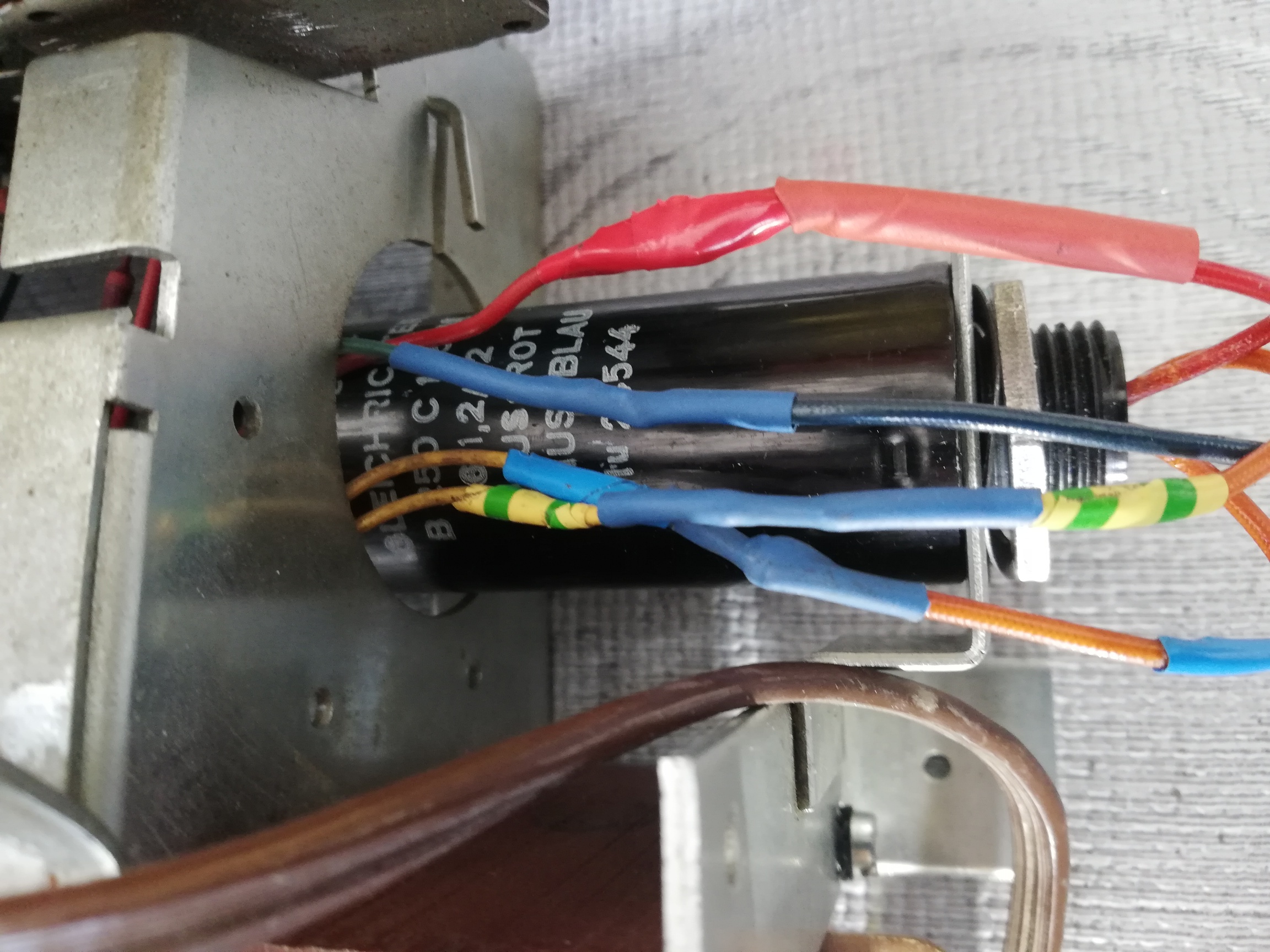

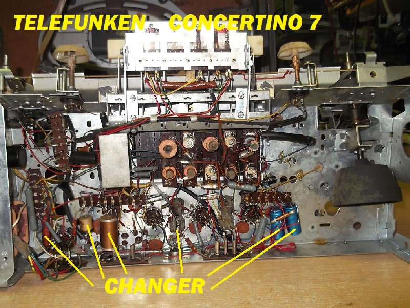

Sur votre photo n°12, tous ces condensateurs changés, c'est du "systématique", ou suite à des pannes? Personnellement sur l'appareil en ma possession, même le double chimique de filtrage est parfait, malgré les années. Les composants étaient de qualité sur ces appareils Papy.
J-F.
Bonjour JF,
Finalement sur ce poste il y avait que le gros condo fixe 0,1 UF{100% sec} 400V et un petit condo chimique polar{fuite} cathode HS.C EST TOUT.
C est vrai que le double chimique et en bon état mais c est un dépannage payant pour un client.

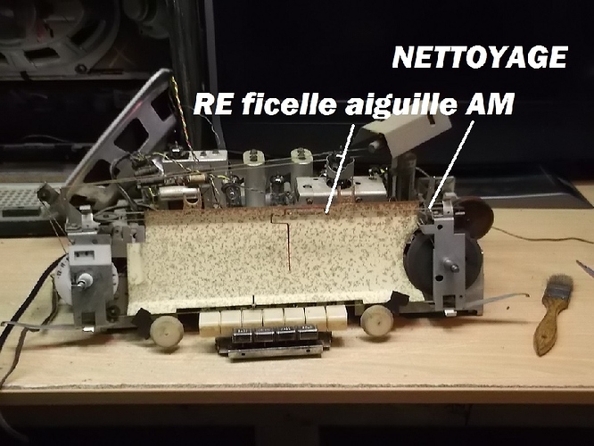

     J ai changer 2 chimiques alim +2 petit chimiques polar cathodes et condo de liason + le gros condo  fixe.+ du KF....et c est reparti.en tout 100€ avec une ECC85 + EM81 neuf.Sourire j en ai encore en stock..

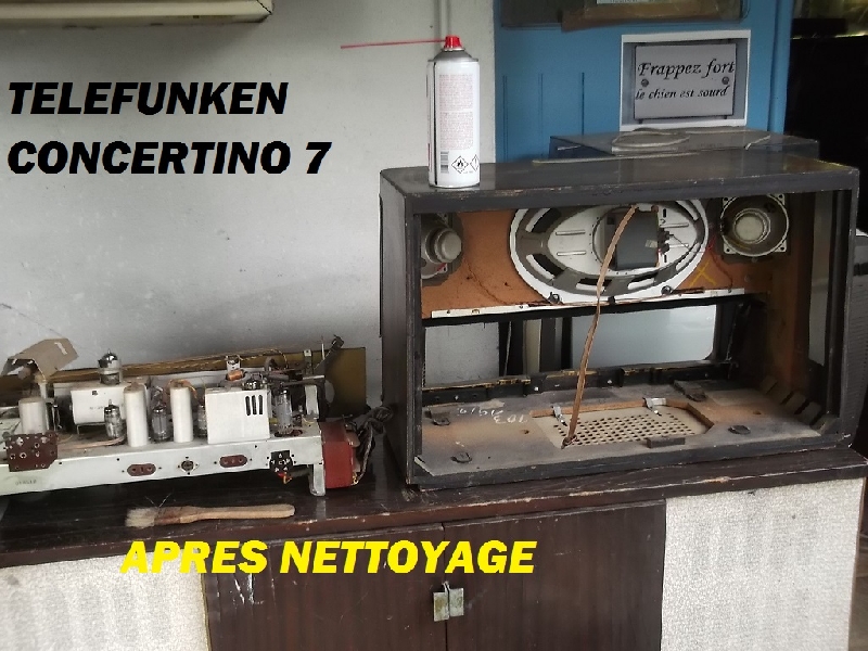

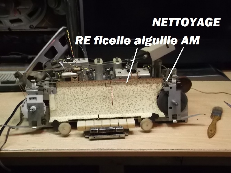

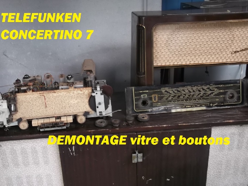

Et un sacré nettoyage.............nettoyage des boutons à la brosse à dent.....peinture....etc..
Je me suis embété ...pas de FM....coupure du contact alim HT pour la fm qui alimente uniquement{pas le tuner}la plaque anode de la premiere EF89.,sous le clavier M/A.strap.la peur de démonter le tuner FM galère!quand c est comme sa tu mesure avant sous le culot des lampes {le schéma n est pas utile}que le brochage des lampes,les tensions plaques G2 ......éventuellement cathodes et c est la que je me suis aperçu 0v plaque ef89.

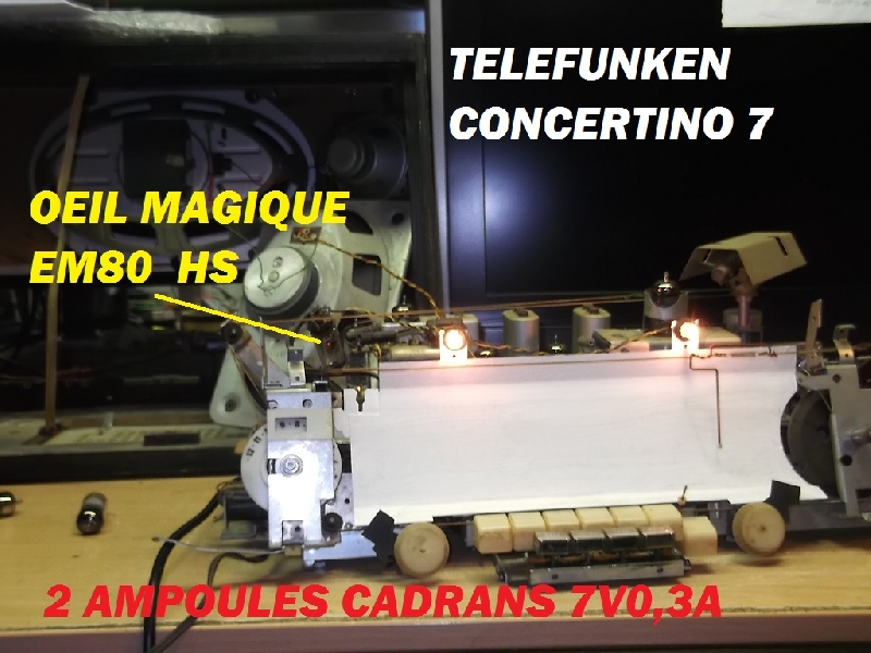

J'ai eu moins de problèmes avec le mien, mis à part le tube EM80 et les ampoules d'éclairage HS. Un vrai bijou au niveau de la sonorité. C'était du haut de gamme, à l'époque Papy.

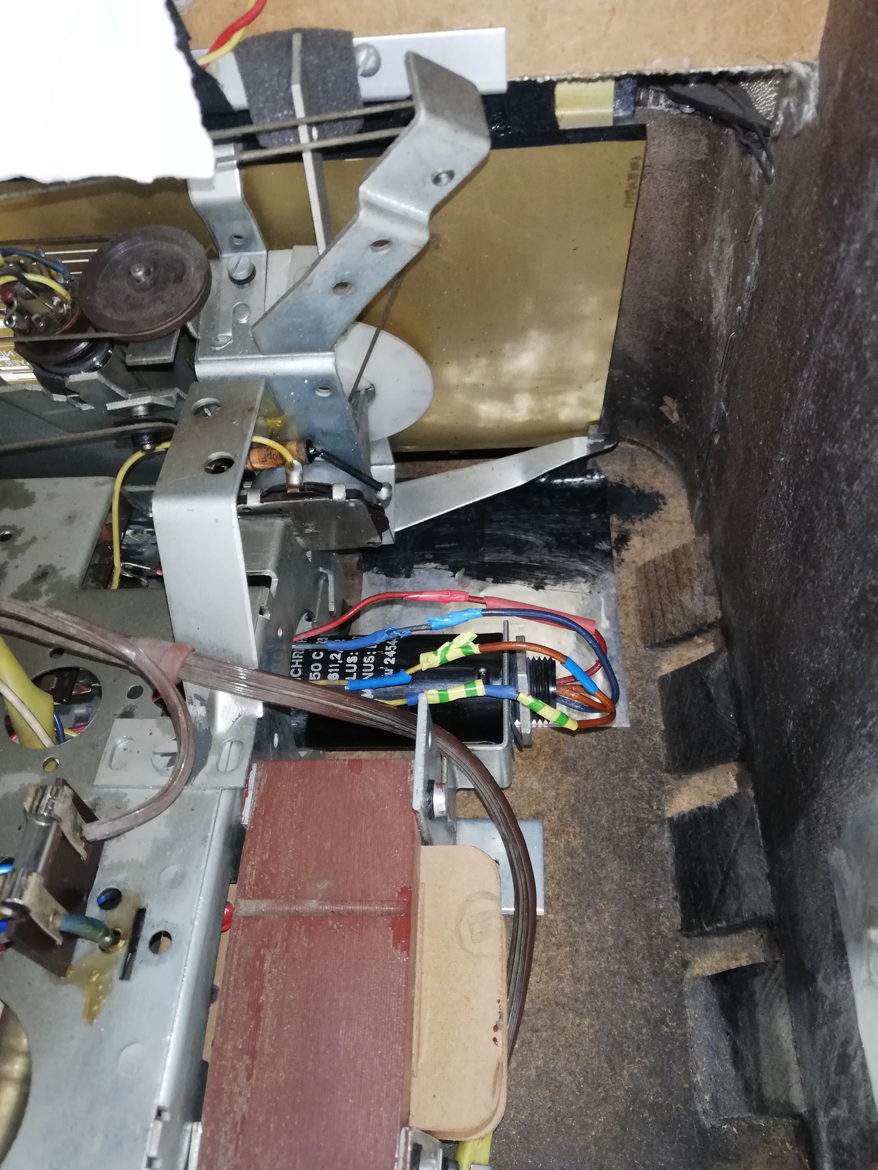

Quand je l’ais acheté,le vendeur m’avait dit qu’elle ne fonctionnait pas,mais en la démontant je me suis aperçu qu’il avait mis de l’aluminium sur le fusible :pensive: je l’ais tout de suite changé.
La radio à fonctionné depuis tout ce temps là, mais il y’ a 6 mois de la fumé est sorti et le fusible à sauté.
Après de longue recherche, car je ne suis pas un spécialiste, j’ai trouvé que la protection de l’alimentation avait fondu, donc j’ai supposé à cette panne.

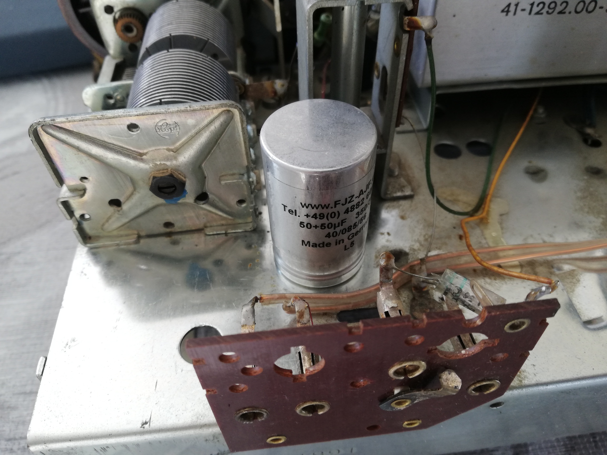

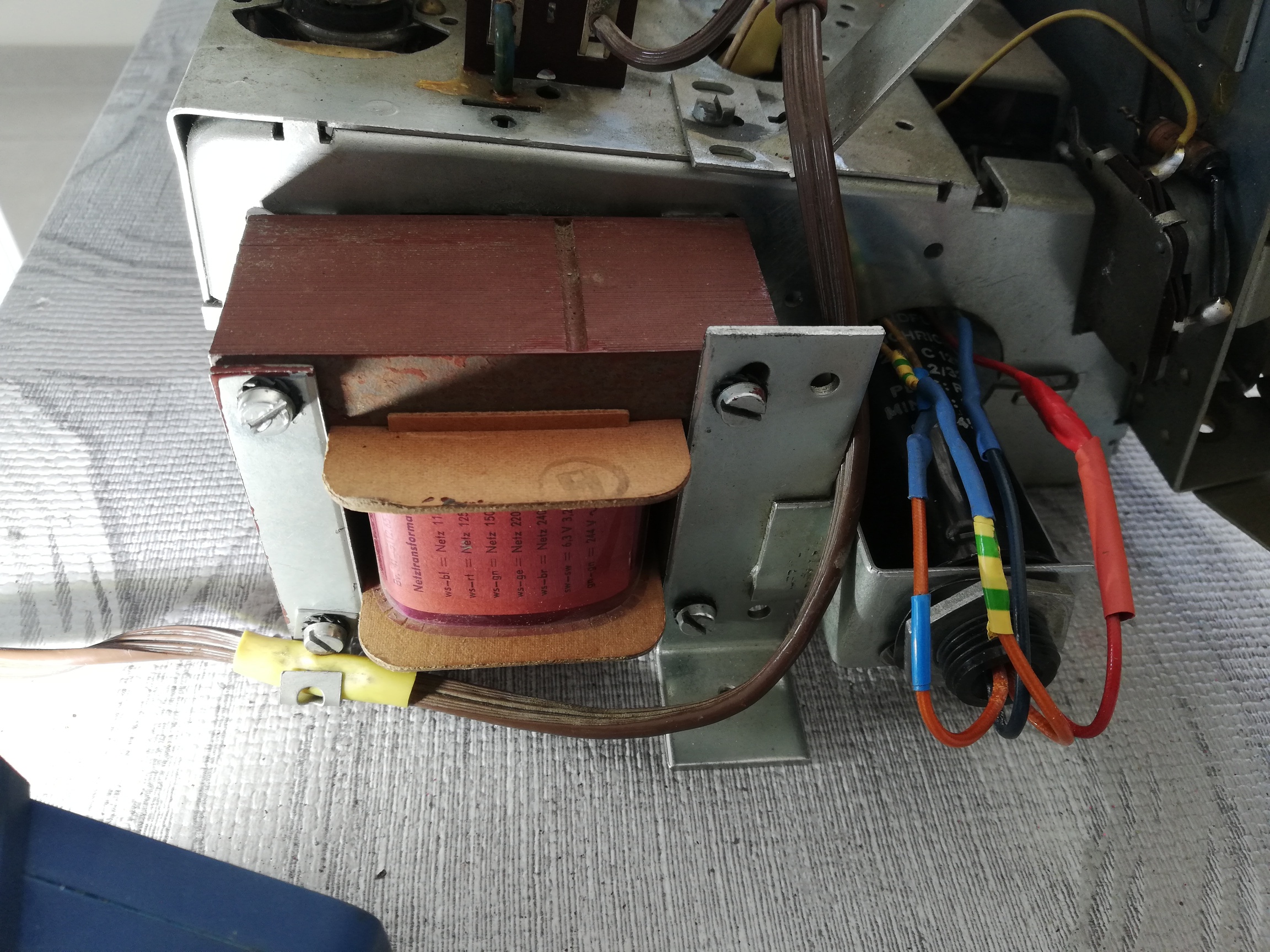

Dons j’ai réussit à changer l’alimentation et en même temps j’ai changer le redresseur sélénium et un condenseur chimique, les pièces sont neuves à part l’alimentation .
J’ai acheté les pièces chez un spécialiste Allemand, mais d’origine le redresseur sélénium de la concertiono 7 fait 250V 75mA, et le sien fait 250V 125mA, et il m’a assuré que cela
suite car erreur de frappe :grinning:
cela fonctionne .

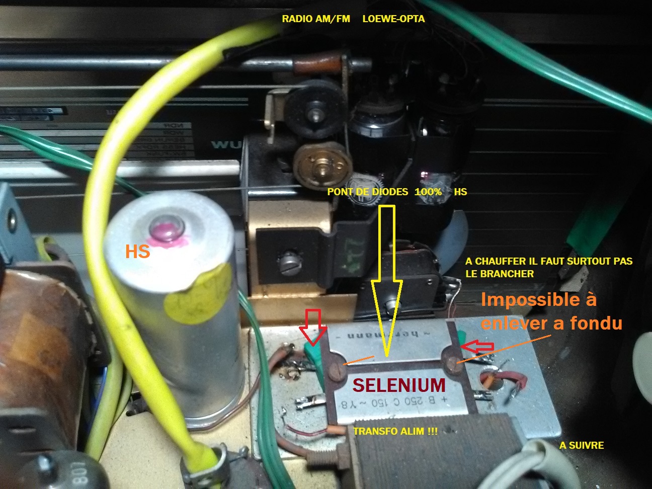

Mais quand je l’allume,il a un bruit sourd qui sort du redresseur.
Alors je l’ais débrancher pour vérifier, et la aucun bruit c’est alimenter.
Je ne l’ais pas allumer longtemps pour ne pas faire de dégât.
En le rebranchant même bruit, alors j’ai arrêter, on entend bien que cela provient du redresseur sélénium.

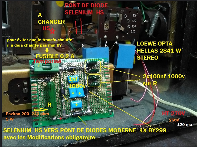

Bonjour Chris,

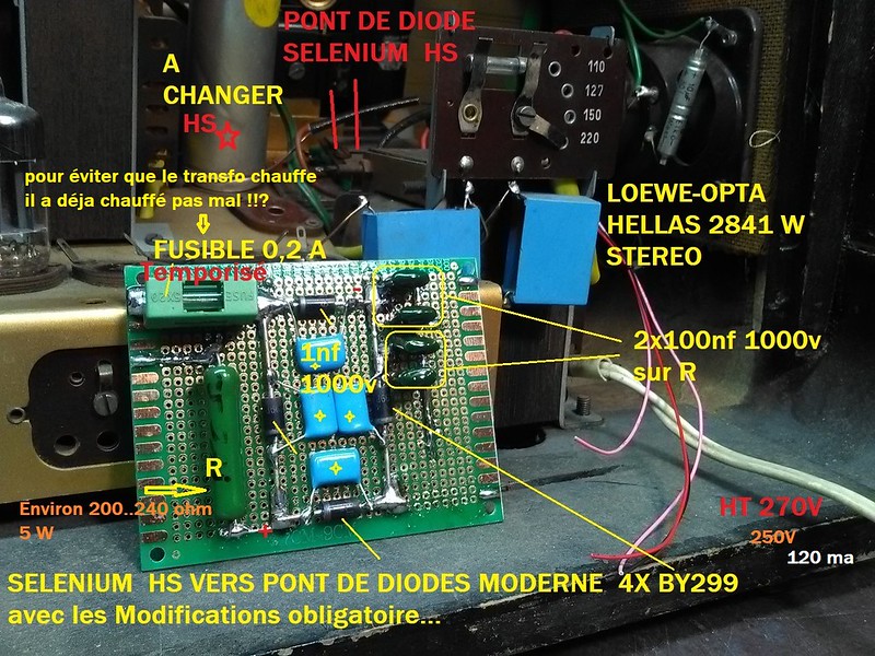

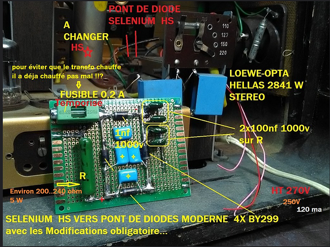

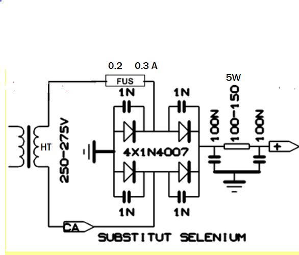

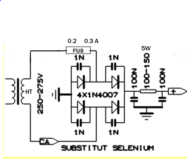

Je pense que c est mieux de mettre 4 diodes genre 1n4007 avec la petite modif qui s impose
Chris j ai pas le temps mtn il me faut partir ce soir ou demain on va rentrer dans les détails [attention au transfo}
a+

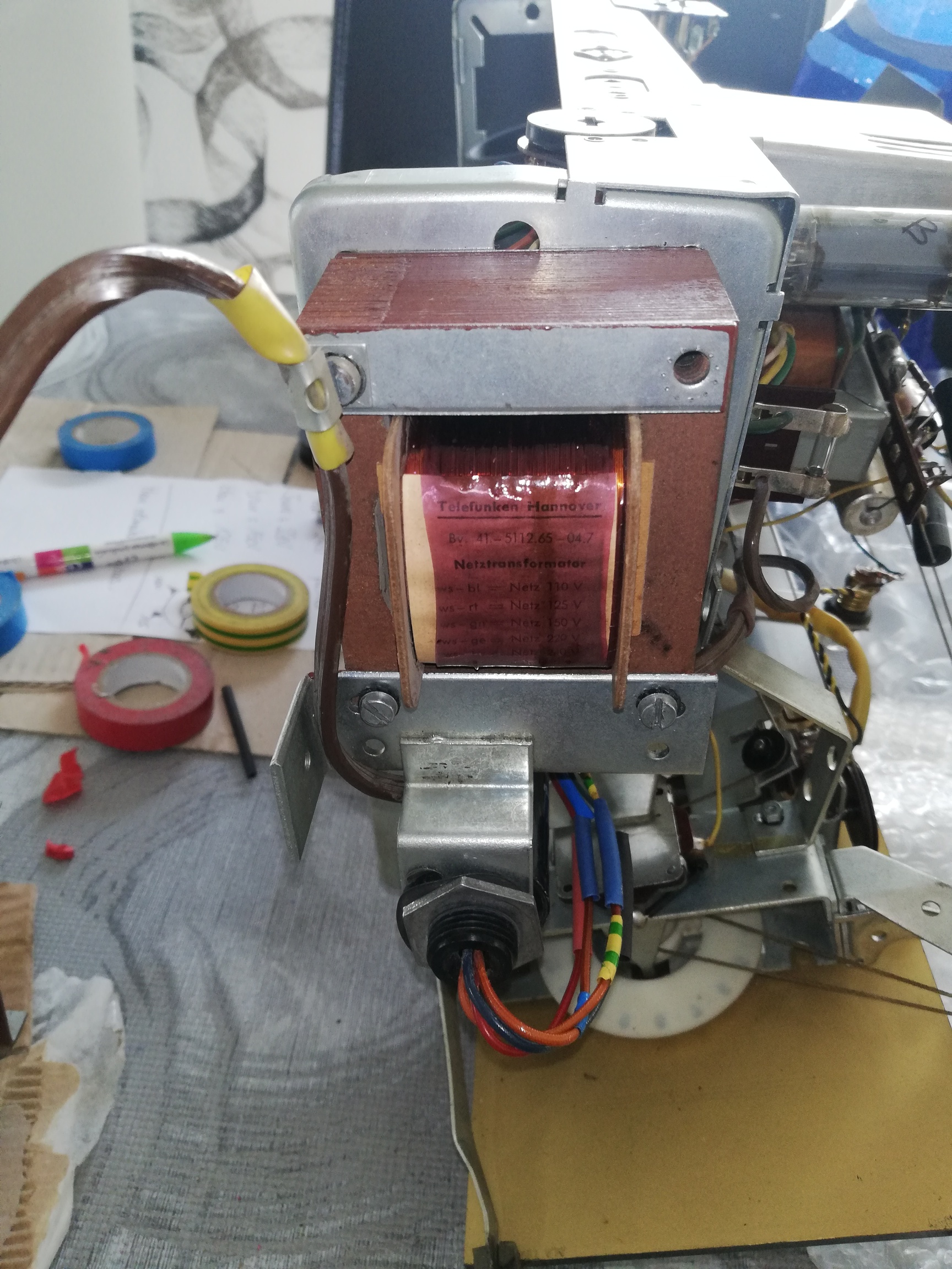

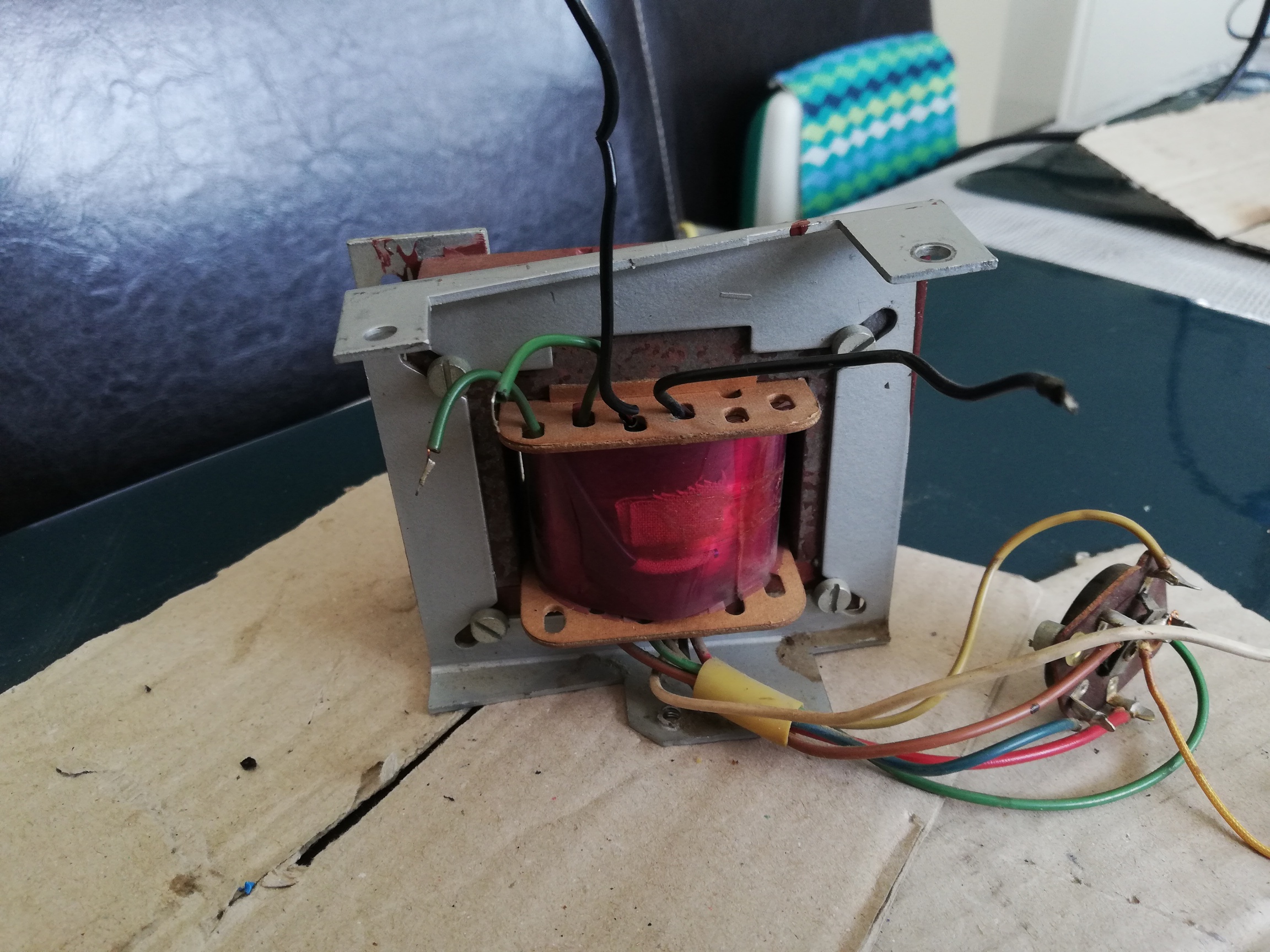

Mon transformateur à été changer,et le redresseur sélénium est neuf ainsi que le condo chimique 2 pôles positif .
Je ne sais pas si je serais capable de fabriquer cela.
Cette pièce t’est revenu à combien ?
J’ai pas réussit à mettre une vidéo :vhs:, même de quelques secondes, ça aurait permis de voir le bruit.
Voici quelques photos des petits travaux réalisés.
Le condo chimique 47uF 385V est tout neuf.
L’alimentation n’est pas neuve, mais est en meilleur état que la mienne .
le scotch pour isoler les fils du redresseur c’était provisoire, car je l’avais bien fait avec de la gaine thermo rétractable, et au bout du compte j’ai pu tout redémonter,mais ça n’a servi à rien, le bruit sort toujours de ce redresseurs qui est soit disant neuf .

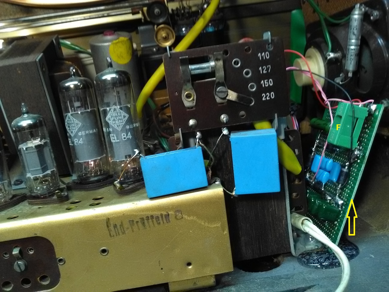

Bonsoir Chris,

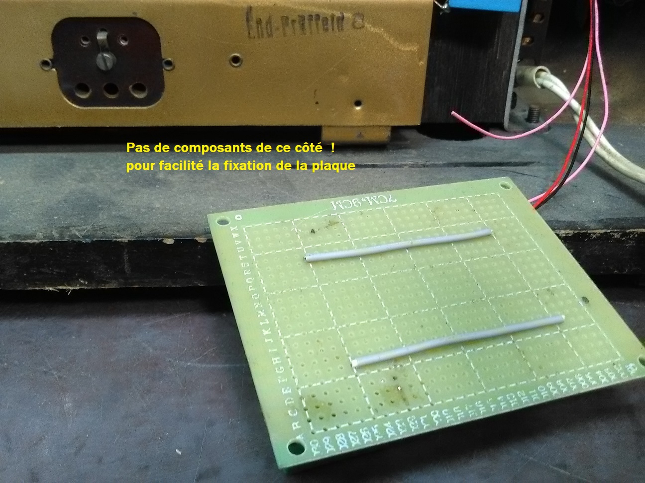

Ci joint info pour remplacer les séléniums facile tu peux faire un montage en l air et pas cher!
Si tu trouve pas les pièces je peux envoyer dans une enveloppe 4 diodes 6 condos 1 résistance 5w et une plaque ci avec le plan de cablage ou je la monte !? pour 10€ ou moins je sais pas!

J’ai déjà essayer de couper la vidéo au plus court mais cela ne fonctionne pas.On entend bien que cela viens du redresseur sélénium que j’ai acheté et qui est neuf.Mais j’aimerais l’avis de pros. OK si tu peu effectivement me fabriqué la plaque complète, ça m’aiderais beaucoup,et pas de problème, je te la paye,car comme je l’ais dit je ne suis pas un spécialiste,mais un passionné de ces anciennes radios. :heart_eyes:
Et après si cela ce branche à la place de l’ancien redresseur ça devrais aller. J’ai un câble rouge pour le +,le noir pour le -, et les 2 jaunes ac/dc.
Faudra juste m’expliquer si le branchement est le même ou si ça change .
