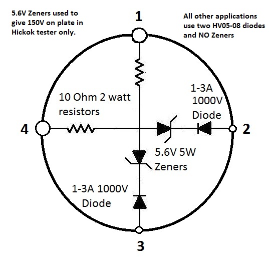

On peut remplacer la 83 par des diodes le schéma est sur le net

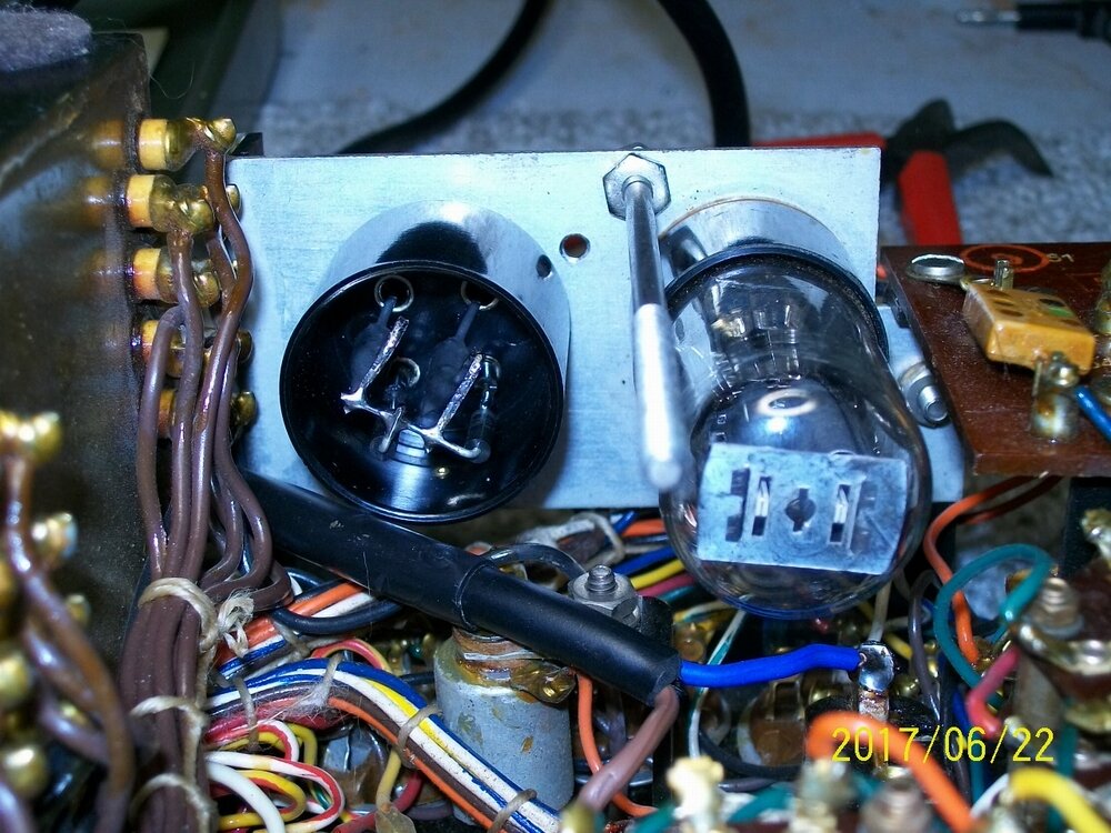

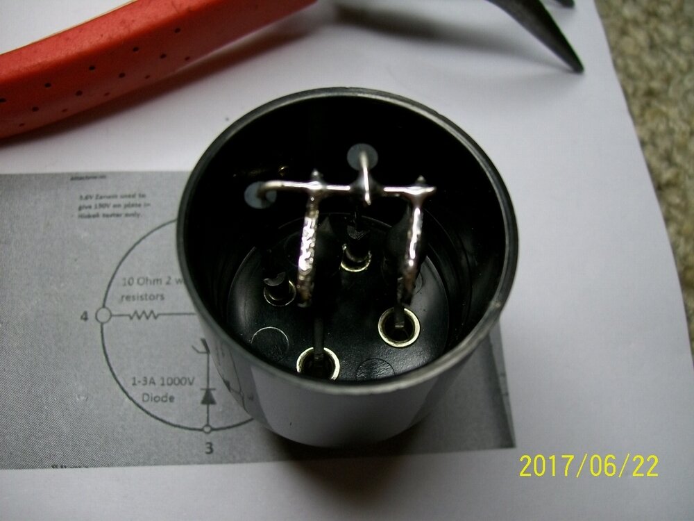

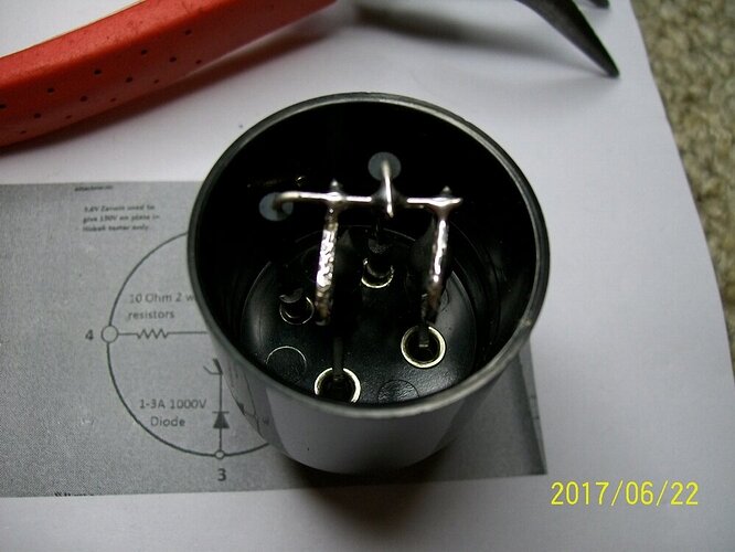

Le montage à semi-conducteurs home made remplacant le tube 83 sur un I-177-B.
Installé en 2017…
2 diodes Zeener 1N5339B
2 diodes 1N4007
2 résistances bobinées 10 ohms 3W
1 embase de tube 4 broches
(cliquez sur les photos)
