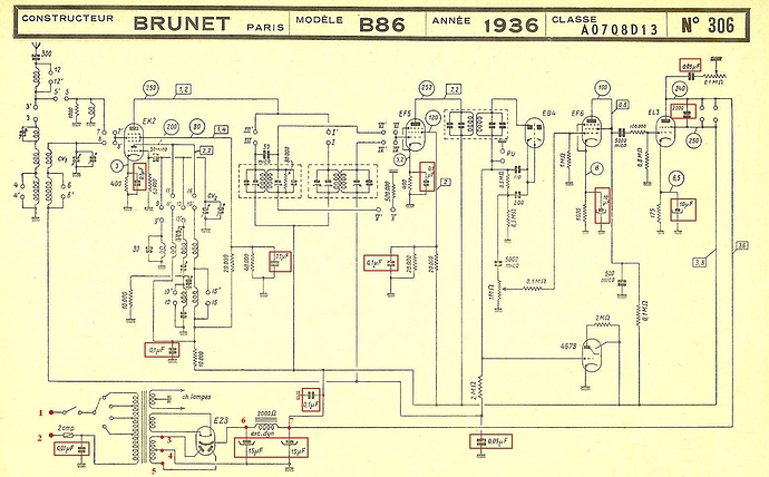

Mon amie a herité d’une TSF BRUNET B86 de 1936.
nous l’avons allumé pour voir si elle fonctionait, les lampes temoins qui eclairent le cadran se sont allumées mais nous n’avons pas pu capter des ondes(en go oc po) et il ny avait pas de son ni de gresillement au niveau du haut parleur.
jai decidé de sortir le chassis pour voir ce qu’il se passait(je n’aime pas les vieux objets qui ont une histoire et qui ne fonctionne pas)
apres avoir sortis le chassis, jai contasté que les condensateurs C27 C28 étaient en mauvais etat(comme si ils avaient fondus, presence d’oxyde ou autre)
je les ai desoudés puis demontés, nettoyés leurs emplacements et j’ai rallumé la radio. jai pu voir les lampes EL3(qui est une 6V6) EZ3 et EB4 s’eclairer faiblement(est ce normal?) je n’ai pas voir si les autres lampes s’allumaient car celles ci sont peintes en rouge.
pouvez vous me donner des conseils sur d’eventuelles pannes de la tsf et me guider ou je pourrais trouver des condensateurs C27 C28 ainsi que des lampes au cas ou certaines seraient grillées.
je vous en remercie d’avance en attende de renseignements pour pouvoir refaire parler cette tres belle TSF.

Si vous avez bien lu le forum :
Arrêtez immédiatement les tentatives de mise sous tension vous risquez de faire d’énormes dégats irréparables…
Cela fait des dizaines de fois que l’on explique qu’on ne met pas sous tension un poste de radio sans avoir changé un minimum de composants
Les 2 condensateurs que vous avez nettoyés ( filtrage HT)
Le condensateur de liaison grille de la BF finale et son condensateur de découplage cathode.
après cela et uniquement on peut tenter une remise sous tension sans gros risques.
Le schéma est sur le site doctsf
Amicalement

Il est normal que les lampes éclairent peu, ce n’est pas leur rôle. Le filament est rouge orangé.

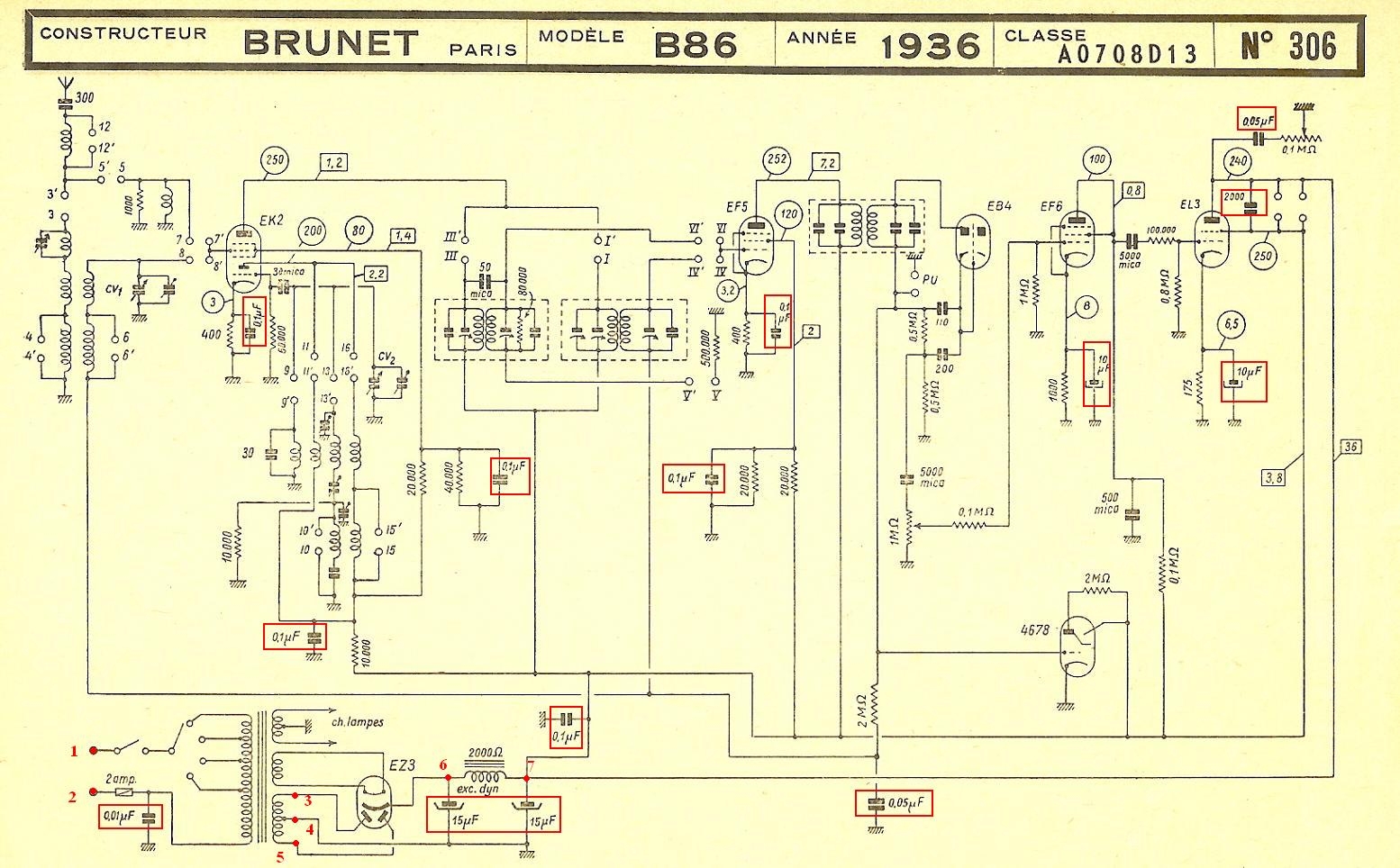

J’ai scanné le schéma et vous ai entouré les capa à changer. Les « mica » sont généralement bons.
Avant de se lancer dans l’aventure, il faudrait vérifier que les enroulements ne soient pas coupés.
A contrôler avec un ohmmètre la continuité entre 1 et 2, puis entre 3 - 4 - 5 et l’excitation entre 6 et 7.
La capa entre le secteur et la masse ( 0,01µF ) peut être supprimée.
Il y a une erreur dans le schéma : il manque le transfo de sortie HP.
Ne faut-il point changer aussi le condensateur entre la plaque de l’EF6 et l’EL3 et qui est marqué 5000 ?
Ce Coyote a une vue d’aigle !
Mais il a raison…
