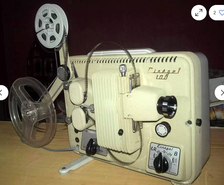

Renseignement projecteur Beaulieu de 1955 , 8mm non sonore
Donc 2 boucles immenses ! Jamais vu .
merci à toi, cela me rappelle tant de trucs… Magic Argentic
Toujours surveiller les boucles …
Ce Cinégel avait aussi des méga boucles
je viens de remonter dans le temps de 55 ans, s’il vous plait comment puis je caler l’image ( j’ai les3/4 de la première et 1/4 de la suivante). Je ne sais pas si je suis tres clair, désolé
Ca serait pas la grande molette verticale derrière l objectif, à tourner .
Pour sûr .
ok visser ou dévisser pour centrer l’image, je vais essayer. Merci
merci ca marche parfaitement
Parfait
et il n’y a pas de position rembobinage sur celui la?
Je ne crois pas . A cette époque ,non.
A la fin de la projection , pour rembobiner, j 'essaierais ceci . On inverse les bobines ,on échappe tout le mécanisme et on part en lecture (sans lumière,pour économiser la lampe).
