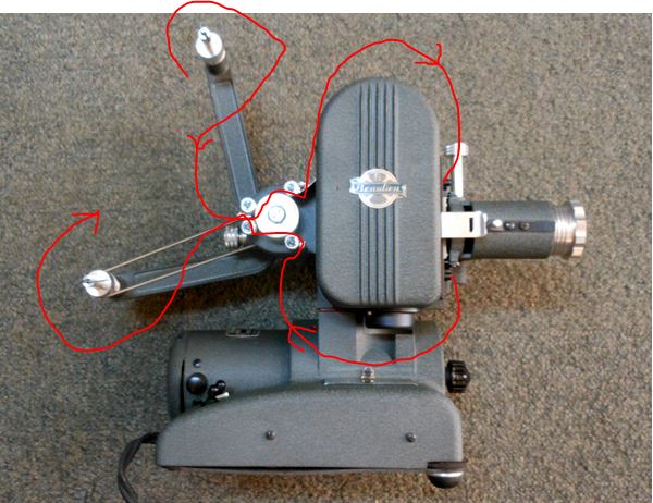

bonjour, je suis nouveau sue le site, demain c’est les 85 ans de mon papa, j’ai retrouvé ses vieux films en 8 mm et je viens de recouperez un projecteur Beaulieu 8mm, j’aimerai quelque conseil pour installer le film sur l’appareil, il y a tres tres longtemps que je n’ai pas fait cela. Merci d’avance

bonjour, c’est je crois un rubis des années 50, je viens de l’acheter, il tourne avec un bon bruit, entraine et la lumière s’allume. Le monsieur qui me l’a vendu ne savait pas s’en servir
merci, oui j’ai des vieux film de 3mn ou il est écrit dessus on « 1967 on ne voit rien », je pensais essayer avec ça. J’ai mis le film sur le bras du haut j’ai inséré le film dans une molette crantée et ca la entrainé vers le haut parfaitement. Après j’ai arrêté et préféré chercher comment faire

celui-là ?
ou celui-là ?
C’est du mm, mais parents l’utilisaient fin des années 60
oui c’est celui ci, merci
c’est le premier, celui sur la photo
j’arrive a le passer dans les premières molette crantées mais pas à l’insérer devant l’objectif.
est ce que l’objectif peut pivoter en tirant sur l’objectif latéralement ?
j’ai l’impression qu’en déverrouillant la languette blanche, il devrait pivoter à droite
sinon lire ici l’explication générale
Effectivement, je ne comprends pas non plus comment on charge le premier en photo .
L 'ensemble des bras est -il en bonne place ?
merci, c’est ce que j’avais oublié, je viens de le faire d’installer le film, de le lancer. et j’ai vu les bulles verticales tomber!!!ca marche; je suis trop content; mes parents vont être trop heureux de pouvoir remonter le temps. MERCI a tous pour votre réactivité et votre gentillesse

J’allais donner cette réponse sur le trajet du film
les poulies avec les molettes crantées s’appellent des « débiteurs »
et il faut laisser les boucles lâches, qui ne frottent pas sur le boitier
je ne me souvenais plus que l’on faisait basculer l’objectif. MERCI encore
