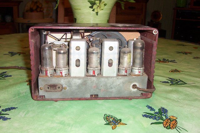

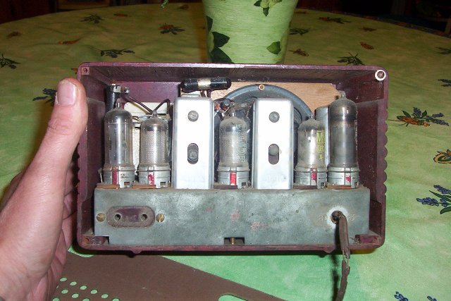

Bonsoir à tous,
chez un brocanteur, aujourd’hui j’ai trouvé un petit poste, j’aurai voulu savoir si quelqu’un connaissait la marque de celui-ci, car il n’est pas référencé dans le grand livre de la TSF.
Il contient 5 lampes.
Merci à tous et bonne soirée
:smiley: Dédé
Je ne connais pas ce petit poste, mais attention, il fonctionne certainement en 110V seulement et son chassis doit être relié au secteur !
bonsoir a tous,
effectivement pierrot ,en plus les lampes commencent par U ,on voit bien sur une lampe le debut de sa reference: UF
gilles.
Merci à vous Pierrot et Gilles, pour votre aide, je crois que je vais avoir du mal à trouver des renseignements sur ce poste :frowning:
Bonne soirée à vous :smiley:
Dédé
A mon avis, la recherche de la marque de ce récepteur est illusoire ! Il fait partie de la myriade de ses congénères TC vendus plus ou moins en kit dans les années 50… Par contre, en retrouver une étude dans un « radio-constructeur-dépanneur » ou autre est plus que probable. La liste des lampes serait peut-être utile, non ? :wink:
En général je pars du principe, peut-être à tort, que si il n’y a pas de numéro de série sur le chassis c’est que ce n’est pas un poste de marque, sauf exception!
Claude CHERDO

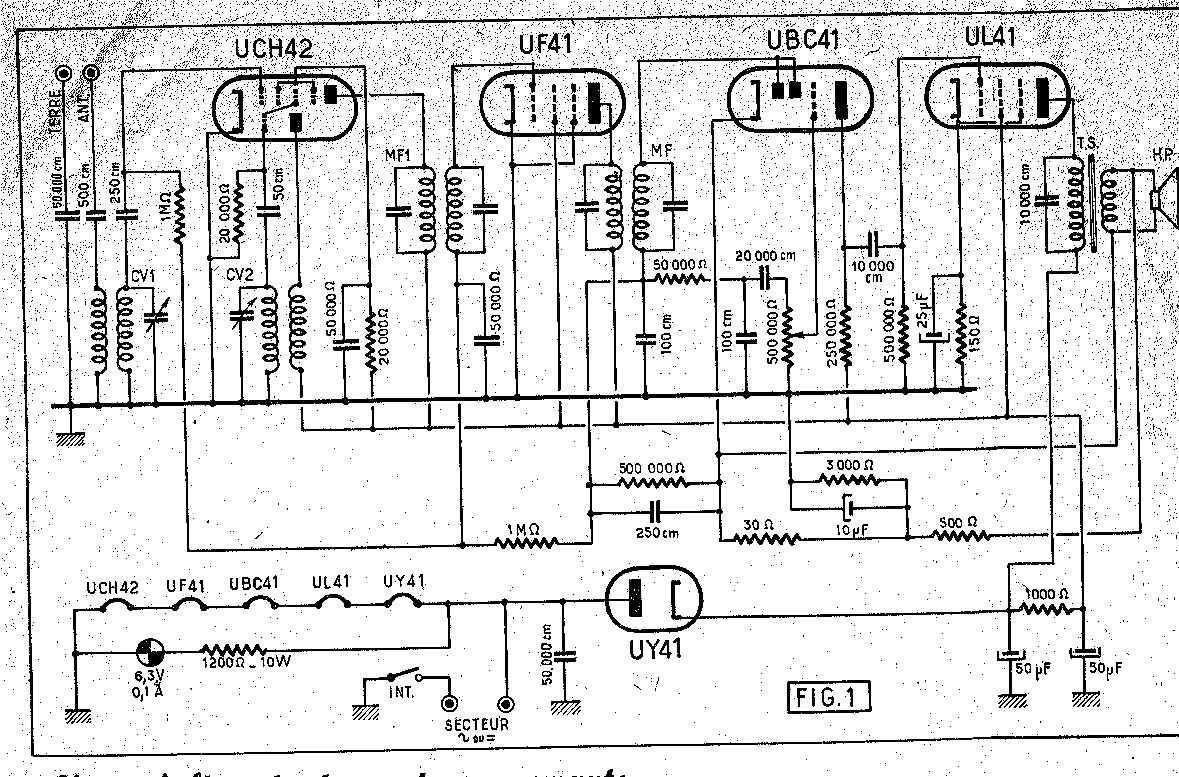

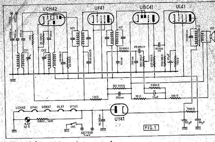

Bonjour Dédé.
Je pense que j’ai votre plan . depuis RADIO PLAN N°59 de 1952.
Le poste vient bien de COMPTOIR MB RADIO.
Par contre le fichier est un peut gros pour le forum. L’article fait 5 pages.
Je vous passe juste le plan désolé, je peut pas fait mieux
S’il vous voulez la suite passez moi un mail perso avec votre adresse.
Salutations
Pierre
