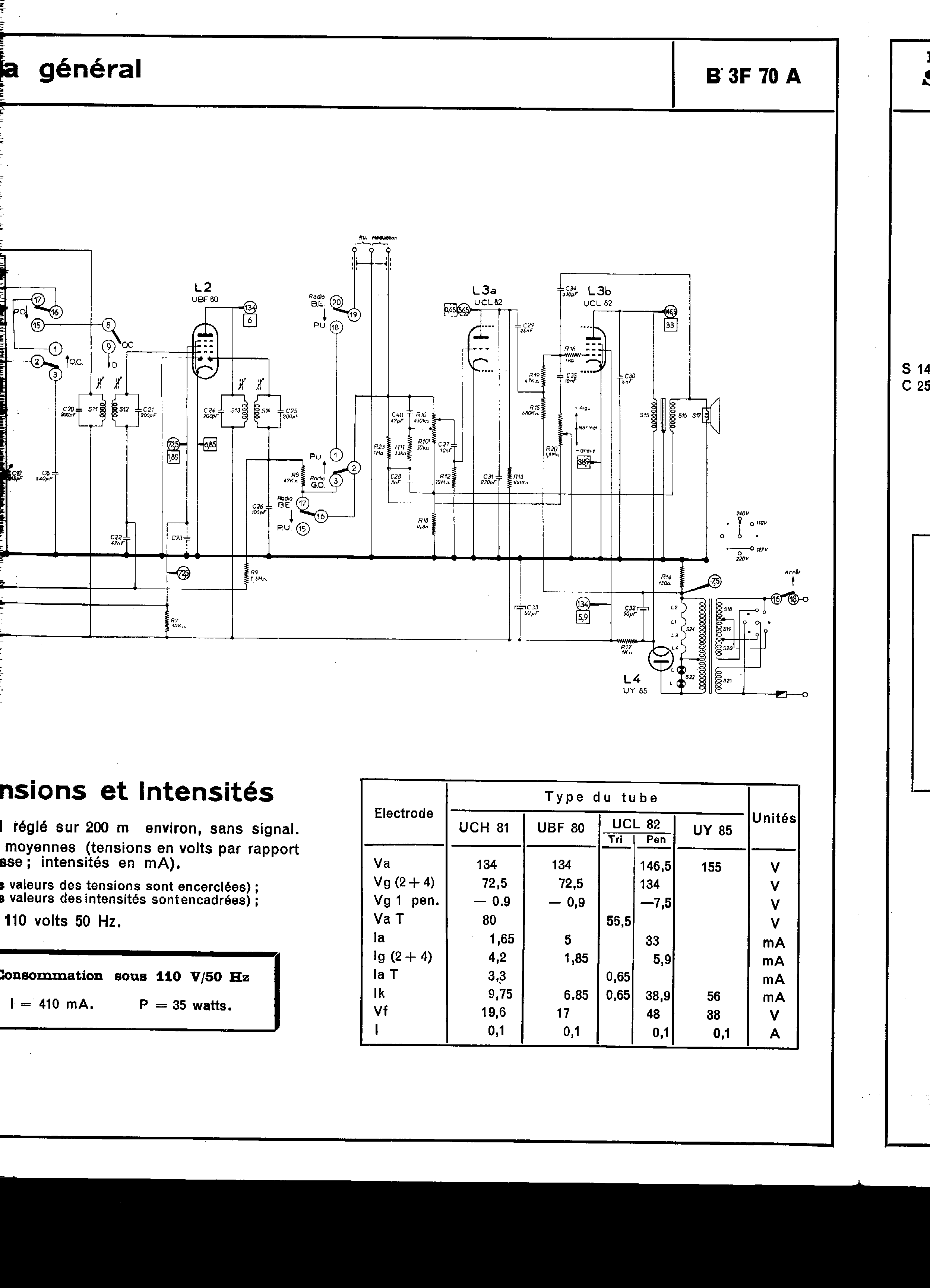

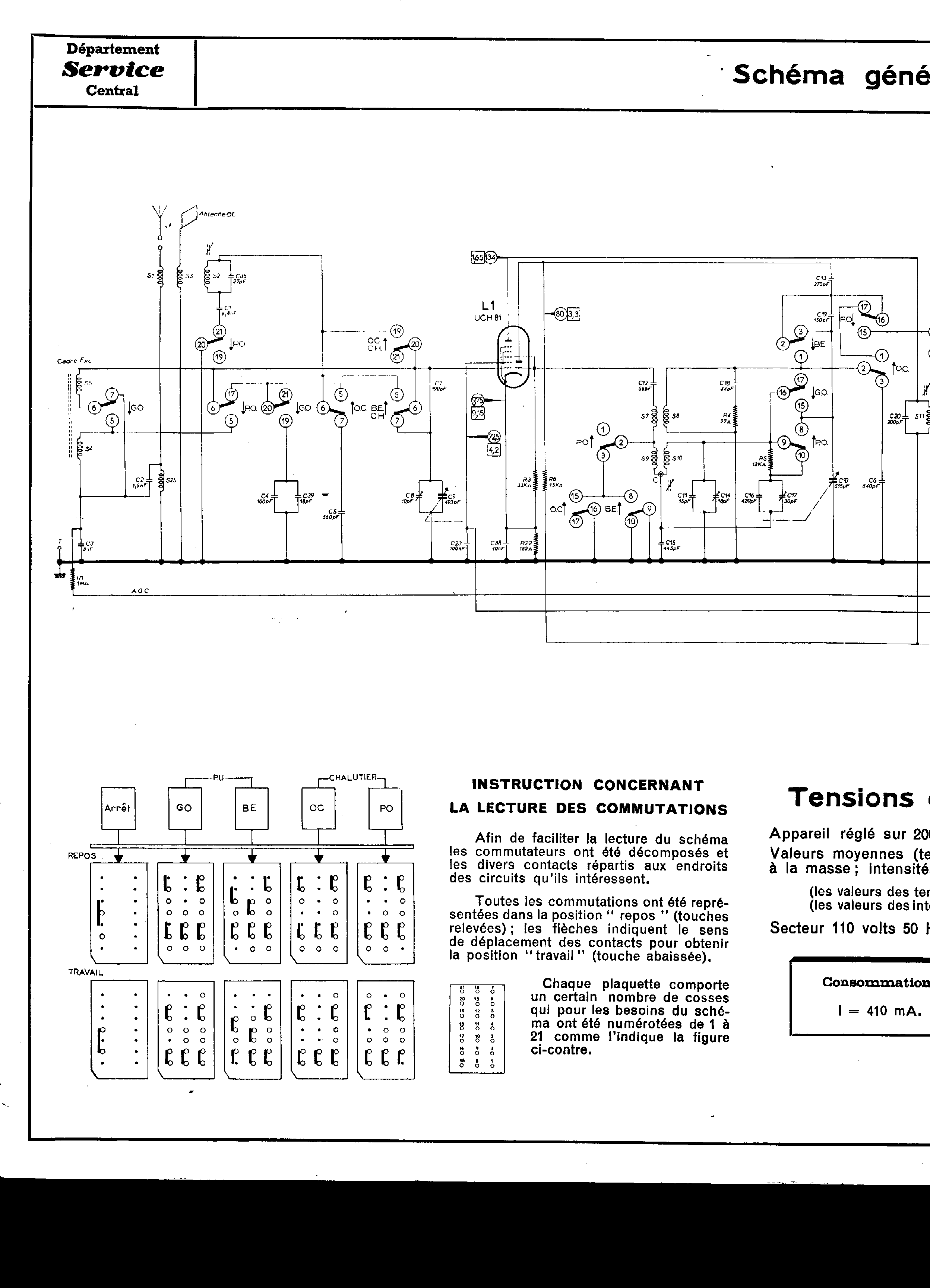

POUR UN RECEPTEUR PHILIPSB3F-70A POURIIEZ VOUS M’INDIQUER LA TENSION DES AMPOULES VOYANT CADRAN ? DES 6,3GRILLE,D’AUTRE PART SI PARMI VOUS UN AMI POSSEDERAIT LA CAISSE DE CET APPAREIL(LA MIENNE ETANT CASSEE) FAIRE OFFRE
JE RECHERCHE AUSSI LE SCHEMA DE CE B3F-70A

Bonjour cher ami.
Voici tiré de Rétro CD V2 le schéma.
Les ampoules sont de 10 volts et 0,2 amp.
