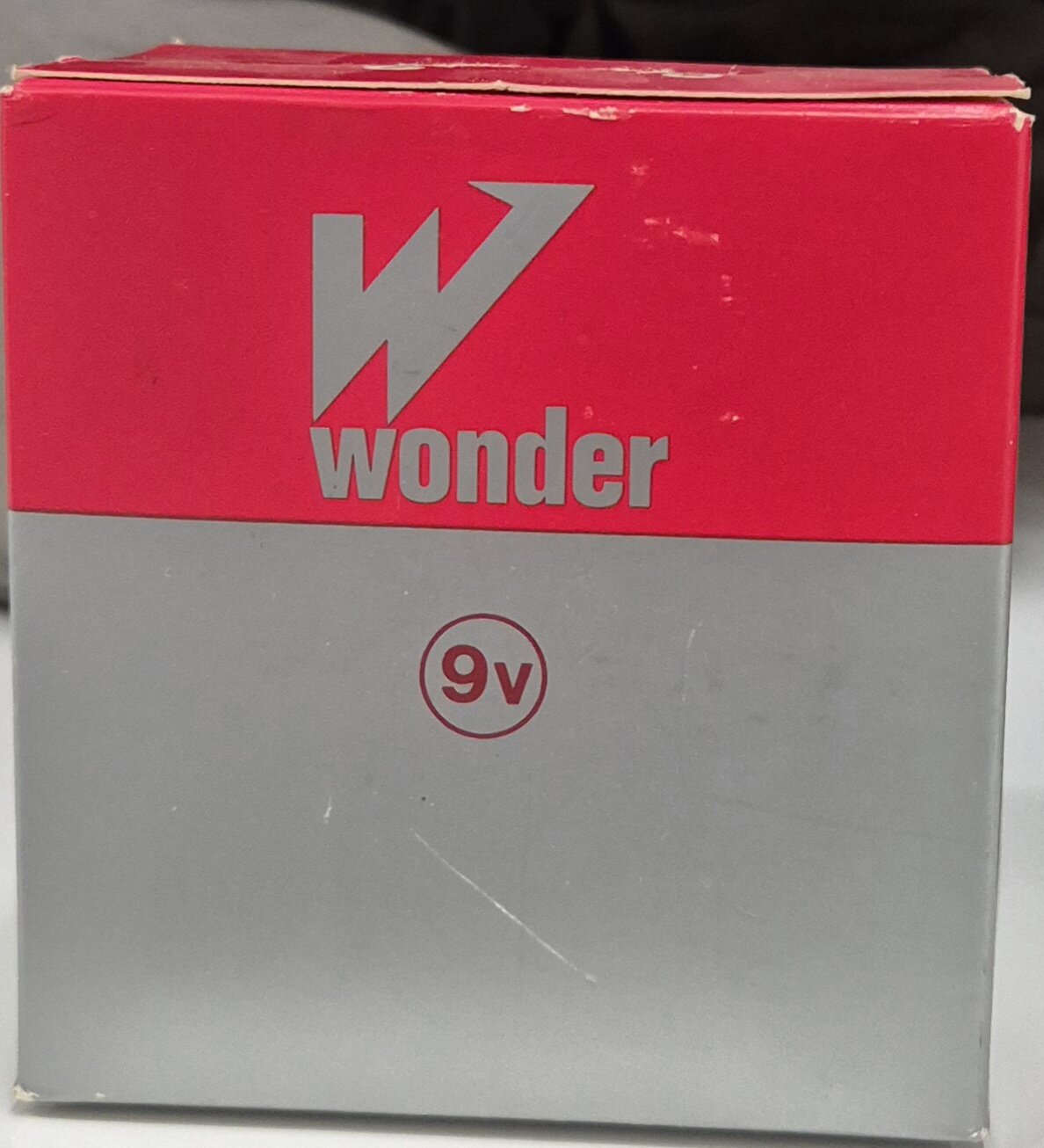

Je lance une bouteille à la mer pour savoir quel est le type de cette pile. En l’ouvrant j’ai pu y voir 4 cylindres assez endommagés et j’aimerais savoir quels sont les risques.
Merci d’avance !

En principe ce sont des piles dites « sèches » donc très peu de risques.
Si elle coule ou a coulé et que vous voulez la conserver, il est mieux de la mettre dans un sachet en plastique, les sels ammoniaque qui composent l’électrolyte de ces piles peuvent en effet tacher le bois ou attaquer le métal si vous la posez sur une étagère faite de ces matériaux.
Par contre ce ne sont pas des batteries li-ion qui prennent feu, aucun risque sur ce point.
Type Fanal? 6R20L? 6R25L? ![]()
Ce doit être une 6R25L (contenant 6 éléments zinc-charbon d’environ 31 mm de diamètre et 92 de haut )
oui, il y a peu de risques, a part celui de tacher ou corroder l’endroit ou se trouve la pile (ça ne brulera pas, n’explosera pas, ne sera pas radioactif , ni cancérigène )

Tout d’abord merci pour votre réponse. Comme elle date de 1987 (si ce n’est avant) je me demandais justement si il y avait des risques pour qu’elle s’enflamme, je ne connais, à vrai dire, rien aux piles.
Merci pour votre réponse, je vais pouvoir l’isoler sans risque !
Oui : aucun. Ce n’est pas une pile au lithium.
