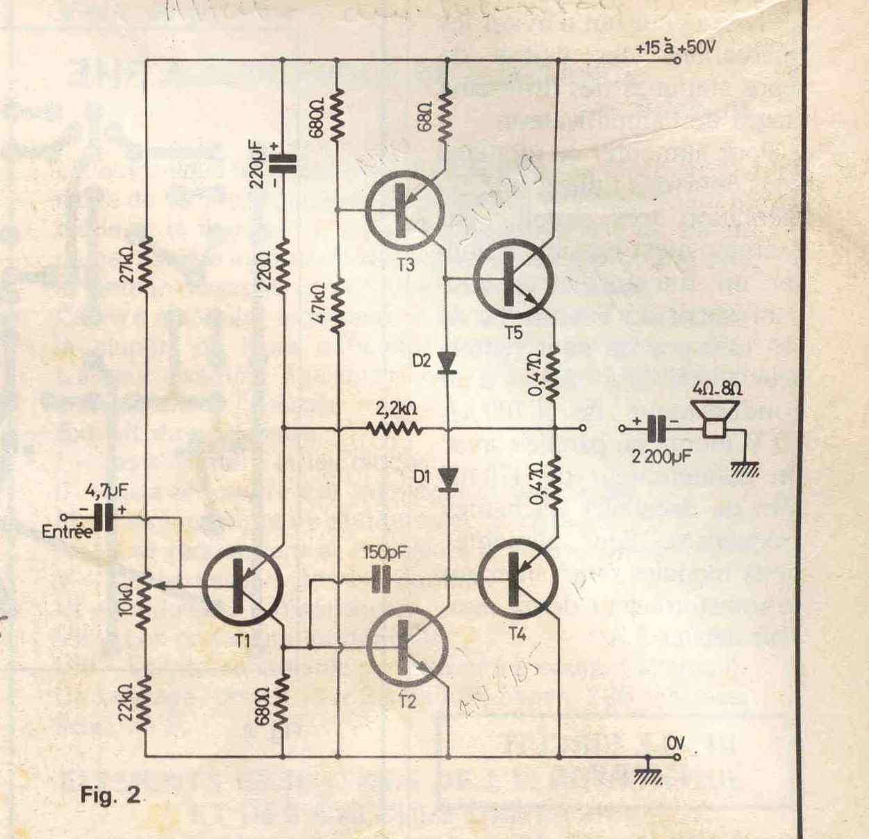

Bonjour à tous.
Désirant faire entreprendre ce petit amplificateur qui a été réalisé sous forme de Kit de la société HB électronique, et paru dans la revue HP de février 1977, avant toute chose, j’aimerais connaitre votre avis sur la fonctionnalité du schéma.
J’ai déjà une petite idée, mais j’attends vos avis pour confirmation, par avance merci.
Bonne journée à tous.

Un peu minimaliste.
Un gain de 10.
Réglage du point milieu des transistors de puissance.
Les transistors 2N2905 et 2N2219 ne conviendront pas, même pour une tension d’alim de 15V.
bonjour
oui c’est vraiment minimaliste, même pas de réglage de bias
c’est pas les schémas de ce genre qui manquent, le tout est de savoir quelle puissance souhaitée ?
ou aussi quels composants en stock à utiliser
christian
Tel quel le réglage du courant de repos ne peut pas fonctionner, il n’y a pas assez de tension entre les bases des transistors de sortie !
Il manque une résistance entre les 2 diodes…

bonjour,
Ce montage équivaut, a peu de choses près (avec une résistance en plus en série avec les 2 diodes interbases pour ajuster grossièrement le “biais” , et quelques condos de plus …) a ce qu’on trouvais dans les amplis bas de gamme, ou les combiné radio-électrophone, de chez Scientelec …dans les années 1970 …Cette marque (Scientelec) prétendais faire du matériel innovant et peu cher , mais a rapidement disparue en laissant mauvaise impression , c’ étais un peu le “Moulinex” de la hifi d’époque !
Certe, on ne peux pas dire d’un tel montage que ça ne fonctionne pas, mais c’est vraiment trop minimaliste ! question qualité ce ne sera pas de la hifi (pas de réglage de biais pour éliminer une éventuelle distorsion de croisement, pas de compensation en fréquence dans la contre réaction …) et question fiabilité , il n’y a aucunes protections (en cas de surcharge, de court-circuit en sortie, ou de surchauffe suite a utilisation intensive, ou exposition en plein soleil l’été …ça risque de griller sans crier gare !)
les transistors utilisés a cette époque , et pour des puissances de 10 à 30 W , étaient généralement : BC177 ou BC204= T1 ; 2N3053= T2 ; 2N4037= T3 ; BDX18 ou MJ2955= T4, et BDY23 ou 2N3055=T5
Pour des puissances plus importantes, jusqu’a 100W , et avoir de plus grandes marges de sécurité ,idem pour T1 ; BD139=T2 ; BD140= T3 ; MJ15004 ou 2N6609= T4 ; MJ15003 ou 2N3773= T5
(les valeurs de certaines résistances seront très probablement a modifier)
De nos jours, je ne conseillerai pas un tel montage , certe on peux pas dire que c’est pas un ampli mais ça sera un ampli “veau” , qui certe “fera du bruit” (et, avec des MJ15003 ou 2N3773, sera capable de faire …beaucoup de bruit !) mais sera peu performant et peu fiable, n’importe quel montage a base de TDA quelque chose fera largement mieux en étant plus sur et plus simple !
( TDA2003,2004,2006,2030, 2040 pour des puissances de 5 à 30 W …ou LM3886,TDA7293,TDA7294 pour des puissances de 50 à 100 W )
Sinon, bien sur, on peux aussi faire un bon ampli, fidèle, et bien protégé, tout à transistors discrets …mais ce n’est pas si simple, et il faut beaucoup plus de transistors et un schéma plus évolué !
(il faudrai un étage différentiel d’entrée , a 2 transistors et 2 entrées , une recevant le signal audio et l’autre la C.R …une compensation en fréquence de cette C.R, une compensation en température du point de fonctionnement par un transistor fixé sur le radiateur, une protection contre les surintensité et cout-circuits par deux transistors mesurant les tensions dans les résistances d’émmetteurs du P.P. final , un transistor monté en source de courant pour régler et stabiliser le “biais” , un circuit de protection décelant la présence d’une composante continue dans les H.P qui coupe le circuit des H.P avec un relais, une alimentation symétrique +V/-V pour supprimmer le condo de sortie vers le HP …Ce qui revient à une refonte totale du montage et a l’ajout de nombreux composants en plus ! ce que je ne conseillerais pas a des amateurs débutants, du fait de la complexité de réalisation d’un montage comportant de nombreux transistors , plutôt qu’un unique circuit intégré de puissance, et de la nécessité d’une procédure de mise au point …)

c’est normal pour ton schémas, c’est plutôt un schémas de principe qu’autre chose c’est pour ça qu’ils ne mettent pas de modèles de transistors précis, BD 139/140, TIP 31/32 ça peut y aller pour T1 et T2
2N2905 et 2N1711 suffisent si tu ne l’alimente pas trop fort en tension pour le géné de courant ( T3 ) 2N2905
si tu veux améliorer le réglage du bias rajoute une troisième diode en série avec D1 et D2 elle même shuntée pas un petit potentiomètre de faible valeur, ça te permettra de le régler

Bonsoir à tous,
Merci pour ces conseils, mais après pas mal d’essais, on reste au point mort.
Après avoir lu et relu l’article les transistors de sortie sont des Darlington.
Donc deux montages ont été réalisé par deux personnes différentes, pour arriver à la même conclusion. avec ou sans Darlington en sortie, et tension d’alimentation de cet ampli différente.
Dans l’énoncé de l’article le point de repos du push-pull est réglé par l’ajustable de 10K, en plaçant un voltmètre entre la masse et la sortie jusqu’à l’indication de la demi tension d’alimentation, et sans le changer du HP
Sur les deux montages, le réglage se passe bien, après avoir charger l’ampli, application d’un signal sur son entrée, le signal se fait entendre dans le HP pendant une fraction de seconde, puis plus rien.
Des TIP 120 et 125 ont été utilisés en sortie, pour les autres transistors classiques, genre BC 327 pour T1.
Par contre pour l’ami “FACER” aucun renseignement sur la référence des transistors, mise à part la photo qui suis.
Par contre ce kit est un vrai casse tête, cherchons l’erreur

il doit y avoir un transistor qui est mal polarisé et se trouve bloqué (qui se met “au cut-off” ) dès que les condensateurs chimiques du montage se sont chargés , a cause d’ une erreur de valeur de composant …ou il manque carrément un composant , qui provoque un résultat similaire !?
Il faudrai rechercher un erratum dans les numéros suivants du magasine (chose fréquente , mais qui suppose de retrouver ces numéros suivants …)
Ou suivre le cheminement des signaux avec un oscilloscope pour localiser quel étage reste bloqué , et essayer de déterminer, par déduction , ou par des essais empiriques, les composants a modifier (ou ajouter) au niveau de l’étage fautif
(intercaler , en série , une lampe d’éclairage à incandescence d’une puissance inférieure ou égale a l’ampli, en amont, lors de ces essais , pour ne pas tout faire griller en cas de fausse manoeuvre ou modif hasardeuse !)
Il faudrait mesurer le courant de repos des transistors de sortie (aux bornes des O.47 Ohms )ainsi que le courant dans T3 (aux bornes de la résistance d’émetteur de 68 Ohms) car si le potentiomètre règle la symétrie du montage , le courant est surtout très dépendant du générateur : T3
Une chose est quand même étonnante, on peut concevoir que la polarisation a l’aide de deux diodes silicium soit suffisante pour les deux transistors de sortie si ce sont des modèles classiques au silicium , mais si ce sont des darlington il va manquer des volts
