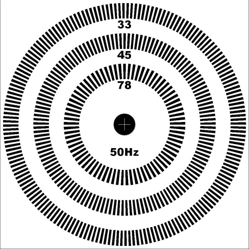

Cela dit, si le plateau ne tourne pas à la bonne vitesse, c’est rarement à cause du bras, avec un disque stroboscopique et une lampe à incandescence vous aurez rapidement une réponse et une voie de recherche : si la vitesse est bonne hors lecture (mais avec disque sur le plateau) et si elle chute sitôt l’aiguille sur le sillon, vous saurez si c’est le bras qui cause le ralentissement. Vu la simplicité de cet équipage il n’y a pas de ressort de contrepoids, c’était inutile car l’appareil était construit pour fonctionner avec une cellule donnée et non substituable.
c’est pas plutôt une loupiotte au néon alimentée en 50hz ?
Pas forcément
voir ce sujet
