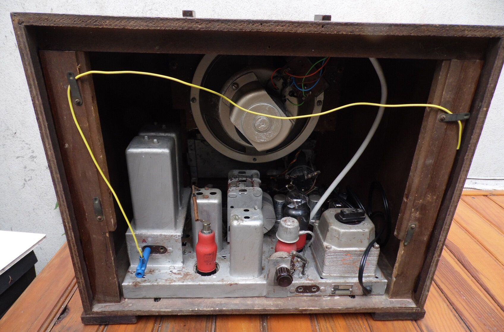

Voila donc le Radialva inconnu 6 lampes à octode que j’ai trouvé et restauré…
Je n’ai pas fait de photo en état initial, et il y avais beaucoup de mal !
-Ebénisterie ternie et défraichie a revernir
-Habituels condos de filtrage et de liaison morts
-Transfo de sortie du H.P coupé
-Changeuse de fréquence totalement inopérante
-Indicateur d’accord n’éclairant plus
-Tissu cache H.P déchiré
et
-Châssis rouillé et mal repeint au pinceau en poils de salope

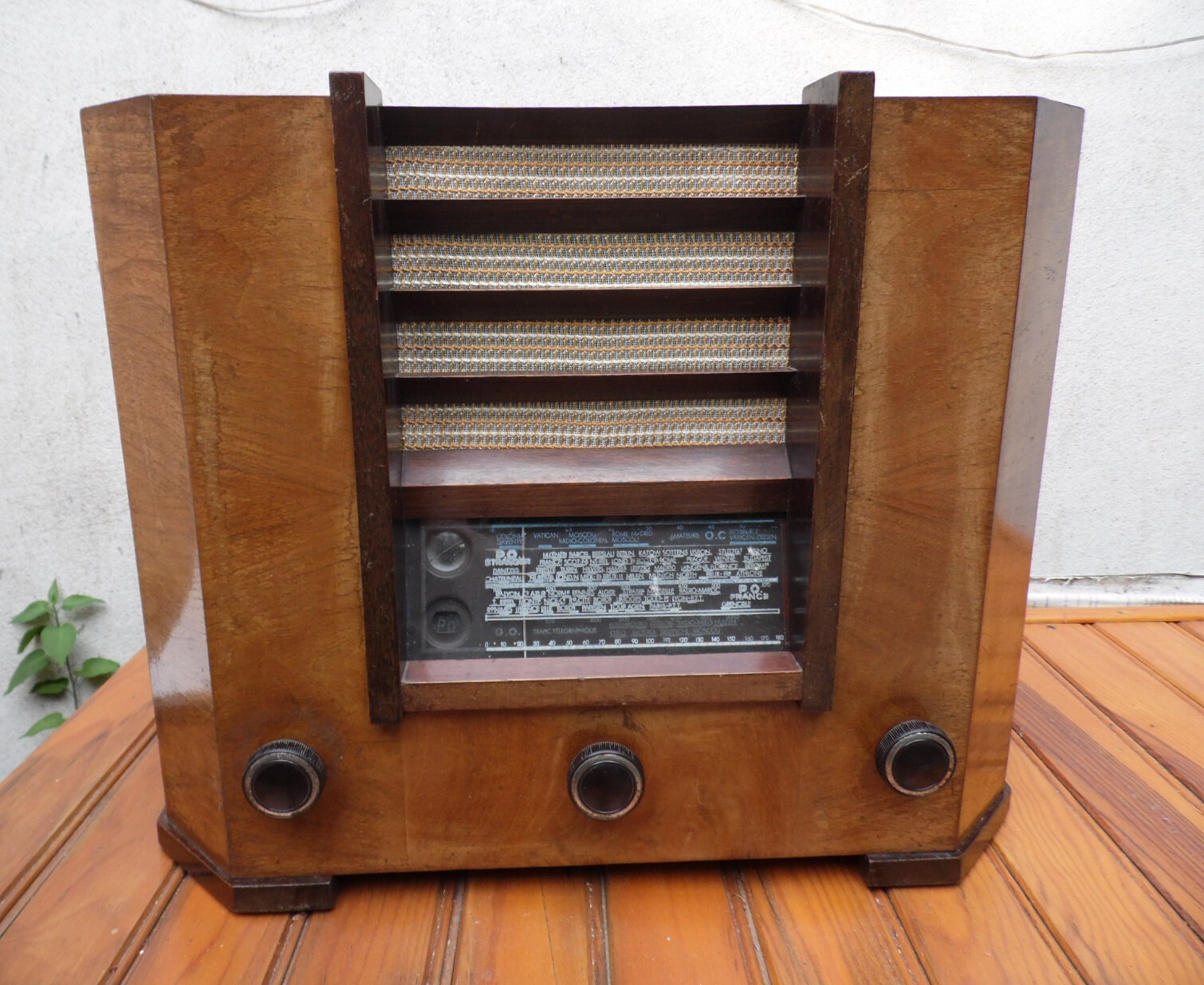

Vu d’ensemble, après restauration
(Nettoyé, reverni, tissu de HP changé…)

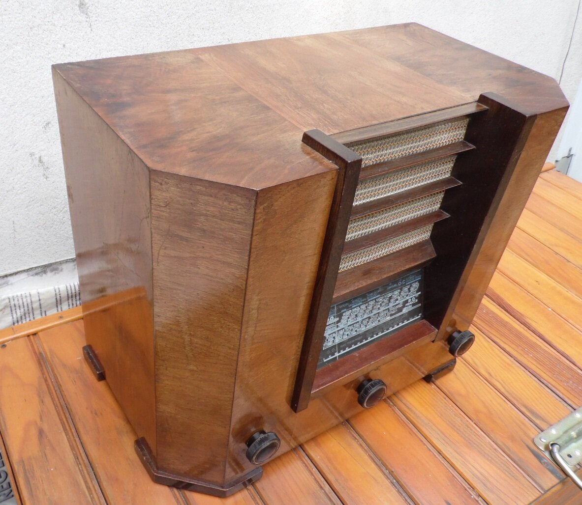

De 3/4 et dessus
(subsiste quelques traces et éraflures)

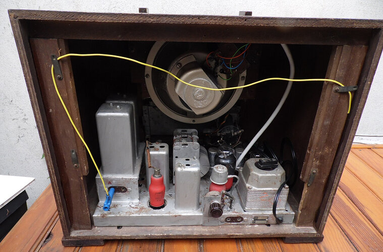

Vue de derrière
(châssis nettoyé mais non entièrement décapé …)

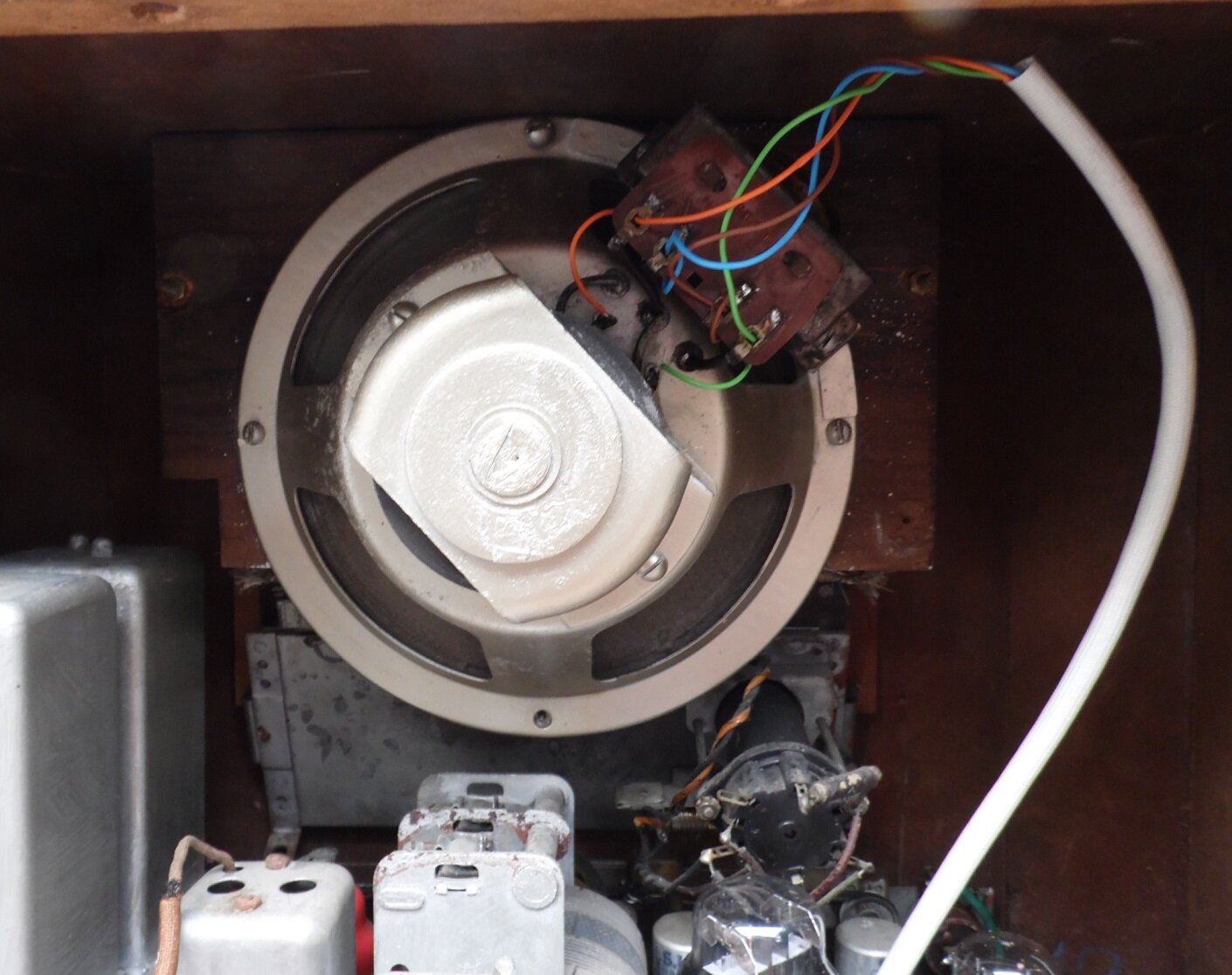

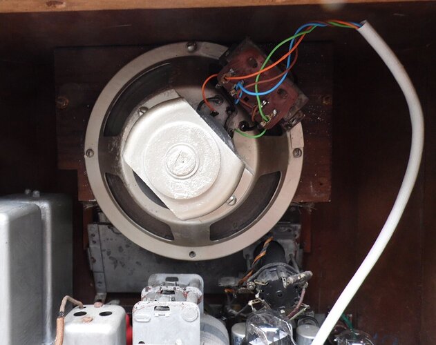

Le H.P “Audax metal A” , repeint, avec son T.S changé, et son faisceau de fil neuf
Le jeu de lampes initialement présentes étais :
EK2,EF5,EBC3,EL3,EZ3 et EM1
J’ai remplacé la EK2 par une ECH3 (modifié les tension cathode et écran par changement de résistances) et la EF5 par une EF9 (échange direct sans modif)
Bon, déjà, et avant d’aller plus loin, quelq’un pourrais il identifier ce “moossieur” ?
Sloup
Aux premiers essais le poste étais totalement muet, mais , après avoir fait de nombreux remplacements, il refonctionna fort et clair, et avec une étonnante sensibilité !
(En OC , il recoit toute l’Europe, avec le simple bout de fil jaune d’environ 50 cm tel que sur les photos !)

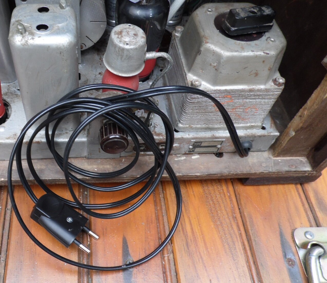

Ces essais, une fois réalisé avec le cordon et la fiche secteur d’époque (j’avais pas peur !) m’ont ensuite fait changer le cordon et la fiche (essais très probant mais cordon bien “craignos” )

Le cordon d’époque, c’étais un torsadé , 2 couches coton + tresse tissu marron, du type usuel comme les luminaires de la même époque (qui commencais à être tout effiloché et craquelé ) et la fiche étais une de ces vieilles fiche ronde en bakélite brune (banale, et n’entrant pas dans les socles 2p + terre actuels), remplacé par une fiche plate 6A de chez Bricomarché . je l’ai poubellisé sans arrière pensée et sans faire de photo (vous pouvez venir faire mes poubelles !)
Il existe de nos jours et sous le même aspect, des cordons isolé plastique, aux normes, revétu extérieurement d’une tresse tissu , dans les GSB (mais comme ils coutent cher, et que j’avais du scindex normal noir en stock , j’ai mis ça )
Et les fils de H.P , je pense que tout le monde aura reconnu qu’il a été remplacé par des fils de câble réseau éthernet , enfilé dans une gaine siliconé (de lampadaire halogène, récupéré en faisant les poubelles ! )pour les protéger de la chaleur (il descend dans un “bouchon” 4 broches en passant tout près du bulbe de la EL3N, qui chauffe beaucoup !)

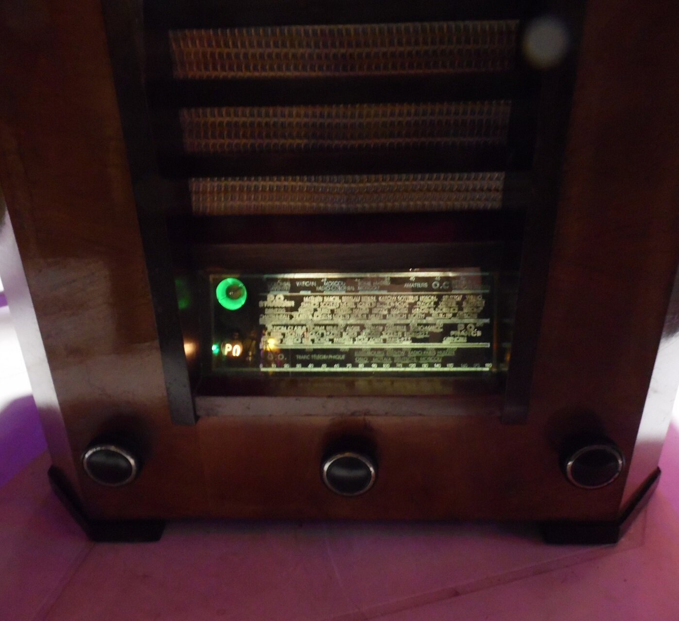

Et, pour des essais en nocturne , et après changement de l’oeil magique devenu aveugle, le revoici , doté d’un authentique EM1 …qui éclaire, d’un beau vert (chose devenue rare)
Les reflets, et dominantes colorées, viennent des guirlandes guinguettes éclairant les lieux
