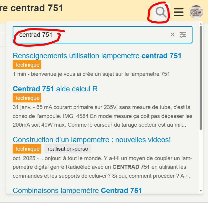

je vous ai crée un sujet sur le lampemetre 751
sujet plusieurs fois evoqués sur le forum
chercher avec la loupe
consulter aussi la documentation de l’appareil dans le grand livre

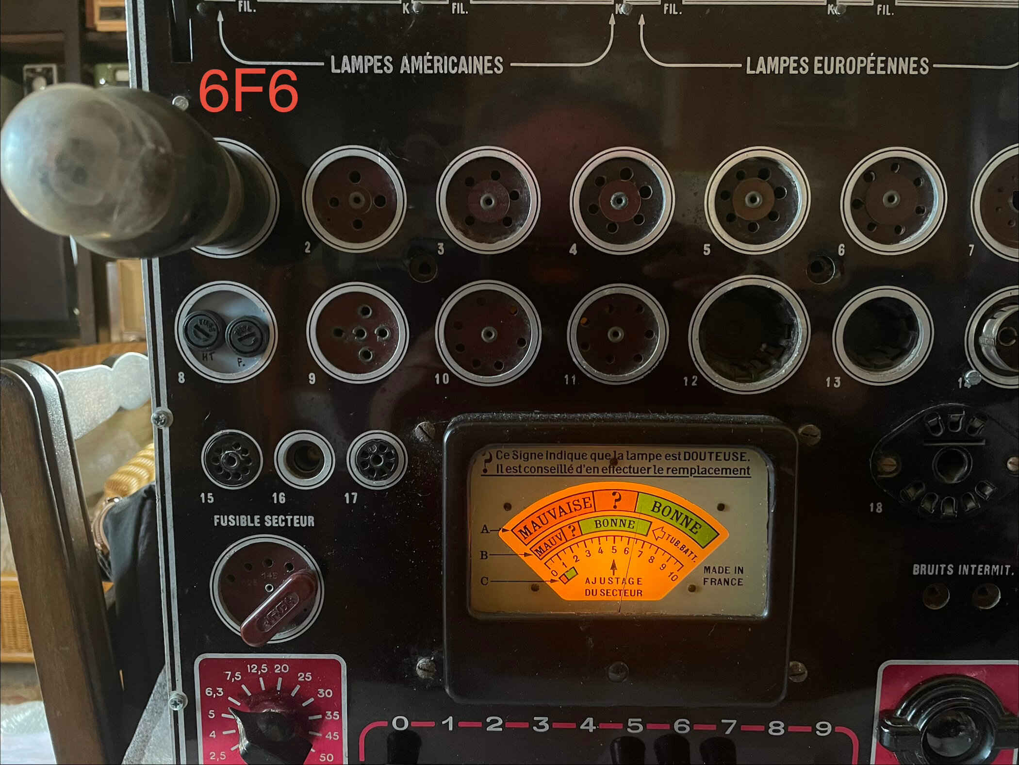

Pour répondre à votre question, sur la fiche que Radiolo vous a mentionné, il y a des documents complémentaires comme celui-ci
Voici la méthode pour déduire une combinaison absente du livret:
-Le levier 0 correspond au type de circuit/lampe que l’on teste
D pour les yeux magiques
C pour les diodes
B pour les lampes des postes à batteries
A pour tout le reste (triode, pentode, tetrode…)

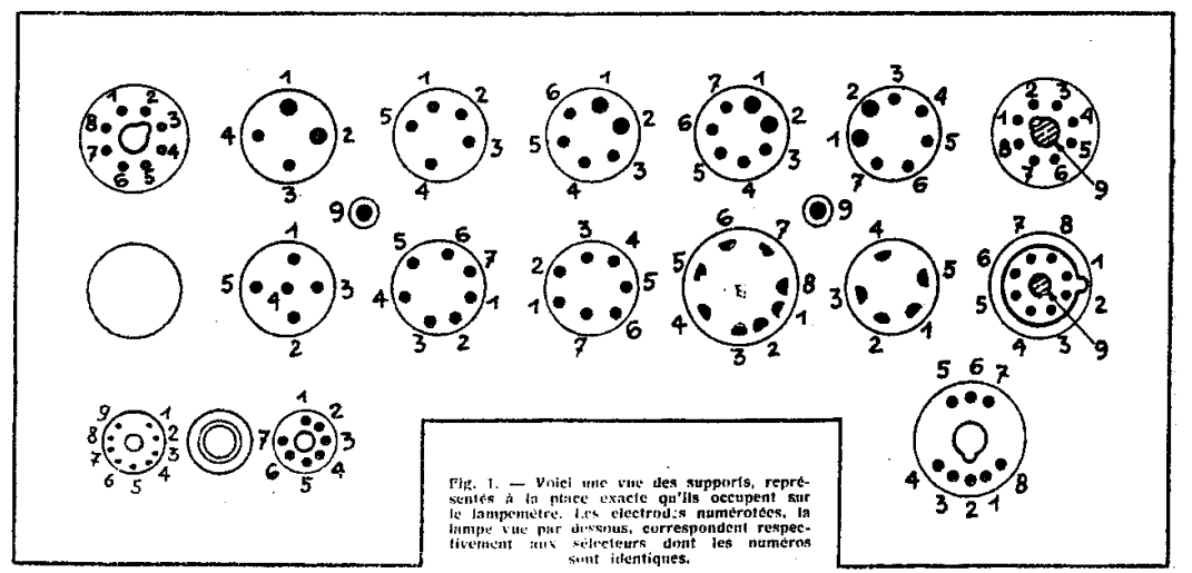

De 1 à 9 correspond le brochage dans ce sens:
Si on prend la lampe 6550 avec la numérotation du Centrad on obtient ceci:
0 1 2 3 4 5 6 7 8 9
A DB B DAAA C C

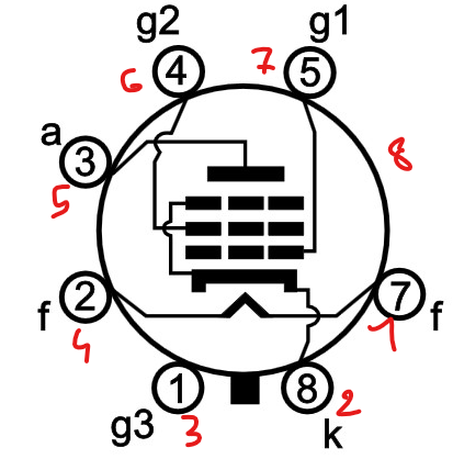

0-A car c’est une pentode, 1 est un filament donc D, 2 Cathode et g3 sont à placer en B, 4 est l’autre borne du filament donc D, 5 est l’anode donc A tout comme 6 et 7 qui sont les grilles, 8 est en l’air et 9 n’existe pas en octal donc position C.
Comme le chauffage est indirect, on peut faire le test d’isolement cathodique.
Bonsoir, si g1 et g2 doivent être sur la HT, soit A, les broches 6 et 7 devraient être sur A.
Dans la combinaison donnée, je vois pour 6 et 7, AB.
Sauf erreurs, ne serait-ce pas plutôt.
ADBBDAAACC.
Merci Christian, j’ai corrigé
:+1: il faut dire que je suis en train de réviser 3 Centrad 751.
Et pour la 6G-B8, c’est la même combinaison.

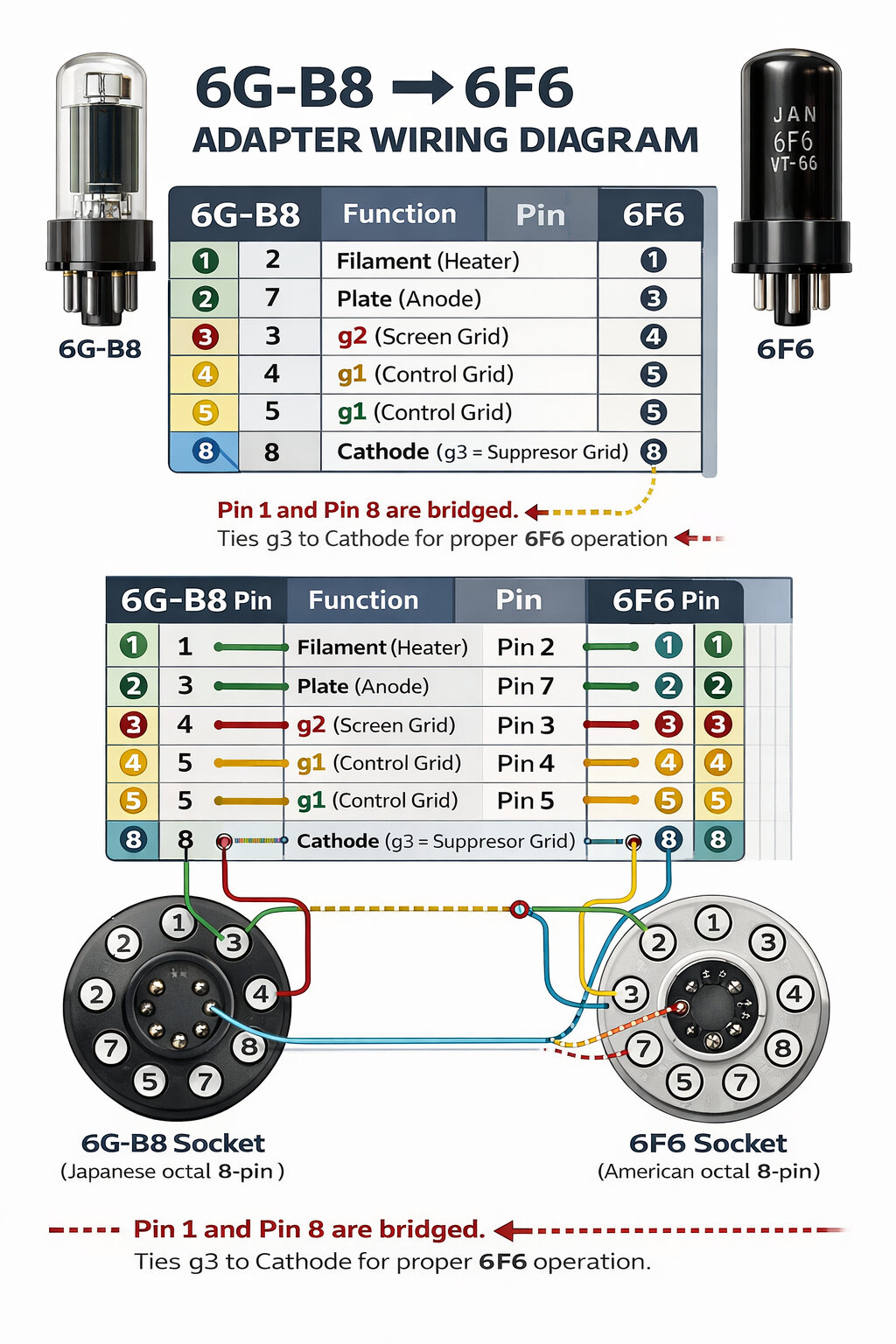

Je me suis permis de préparer un schéma/adaptateur basé sur les informations que j’ai trouvées.
Pensez-vous que ce montage est correct ?
Est-ce que vous voyez une erreur ou un point à améliorer ?
Merci beaucoup d’avance pour votre aide et vos conseils.
Cordialement,
Semih
Bonsoir, j’ai du mal à comprendre ces schémas.
A quoi servirait cet adaptateur?
