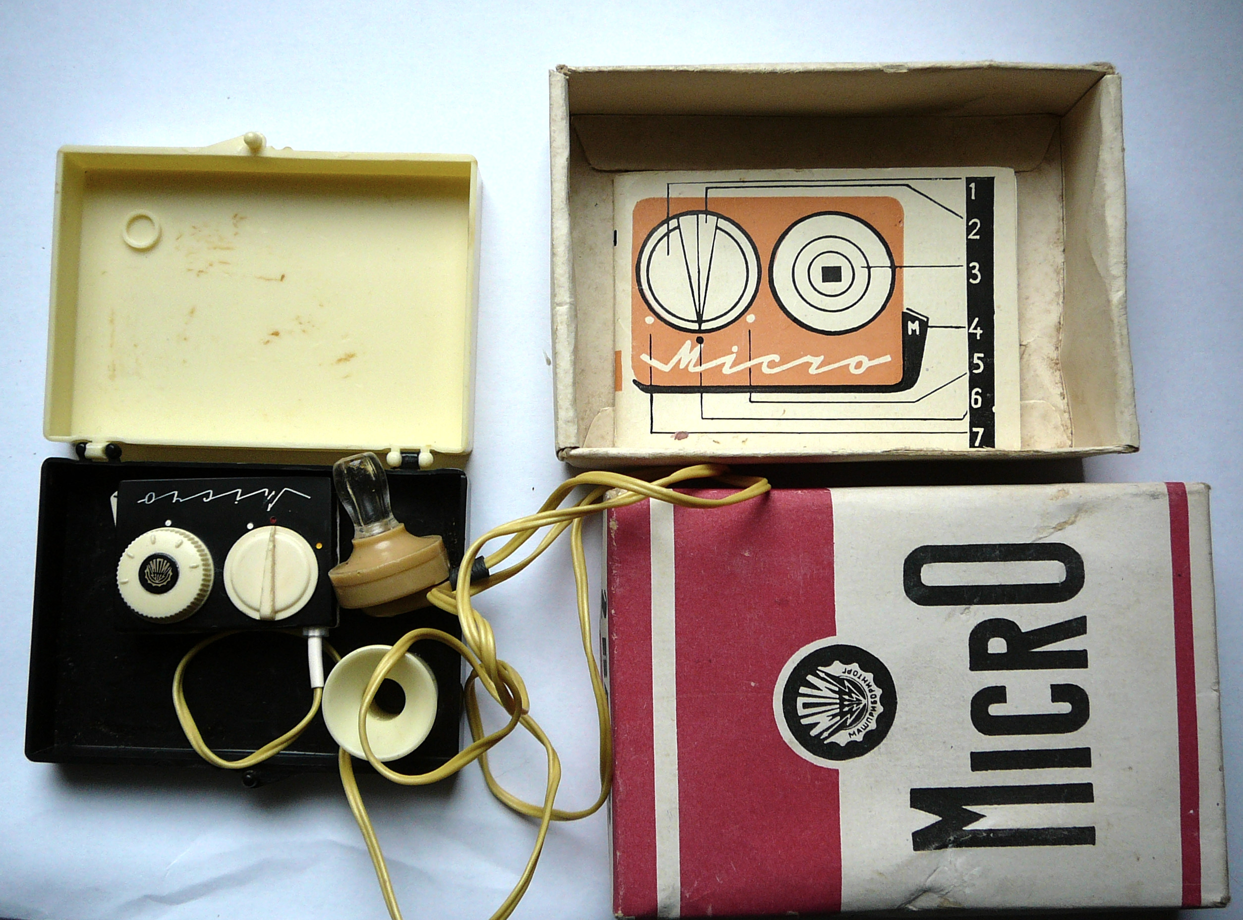

j’ai récupéré un micro transistor russe (le plus petit du monde).
Malheureusement ,comme c’est le cas 9 fois sur 10 pour ce type d’appareil,il reste muet en y mettant une pile.
J’ai donc ouvert avec précaution les 2 coquilles en glissant une lame de cutter.

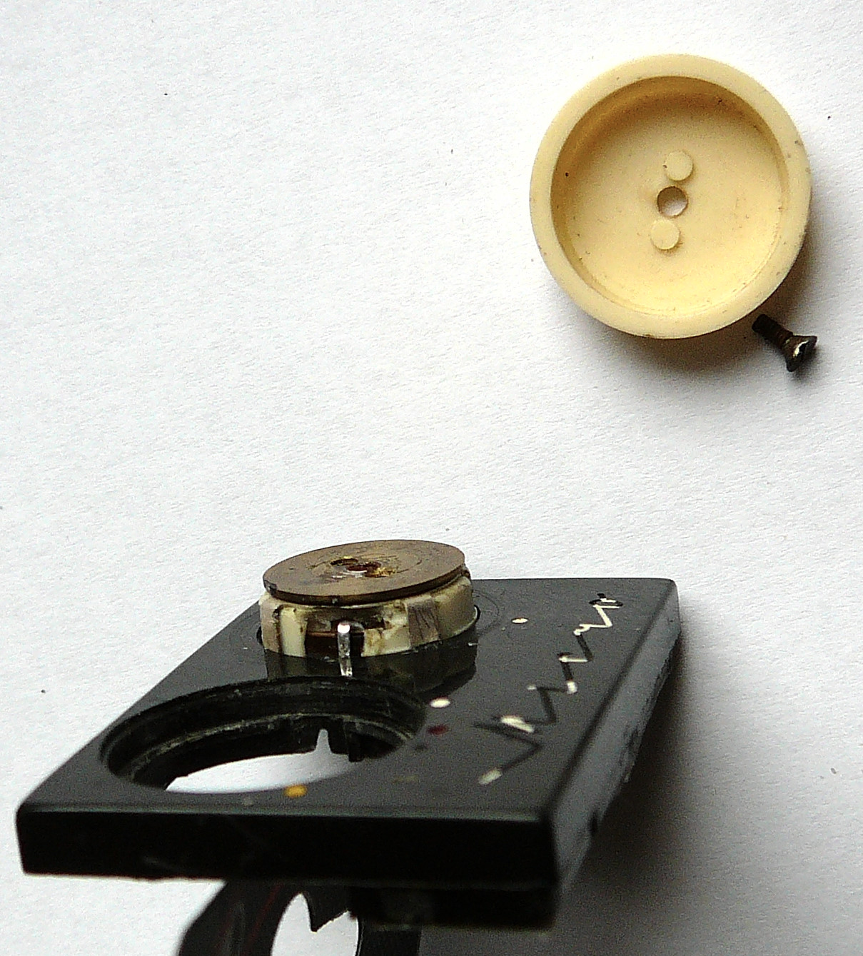

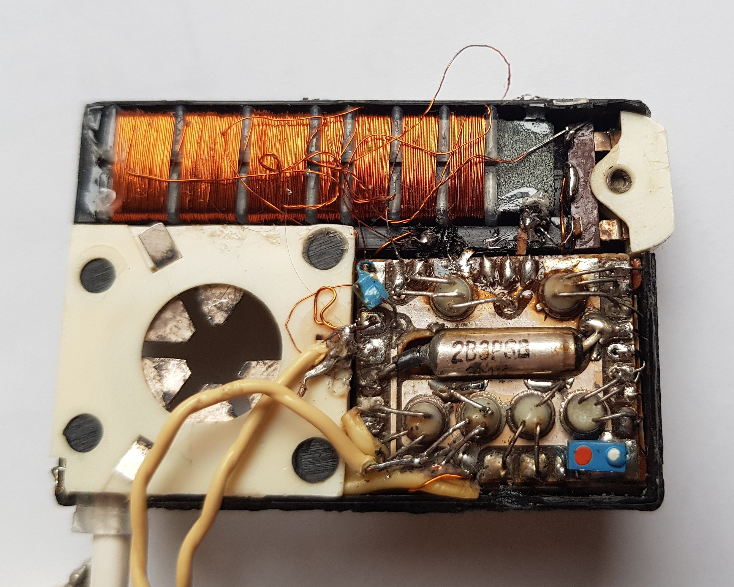

1er diagnostic le 6eme transistor qui attaque l’écouteur est HS.J’ai donc branché un écouteur cristal sur le collecteur du 5eme. J’entend quelque chose,mais aucun effet du CV.Panne classique, les lames se gomment et en tournant le bouton on casse la languette qui bloque les lames fixes.Ayant déjà fait ce type de réparation,j’ai retiré le bouton qui coiffe le CV (c’est le plus petit jamais réalisé!) et et je soude avec une panne extra fine un bout de cuivre latéralement,il agit comme une clavette et resolidarise les lames fixes.
Cette fois le CV est opérationnel et je peux entendre RTL et EUROPE 1.

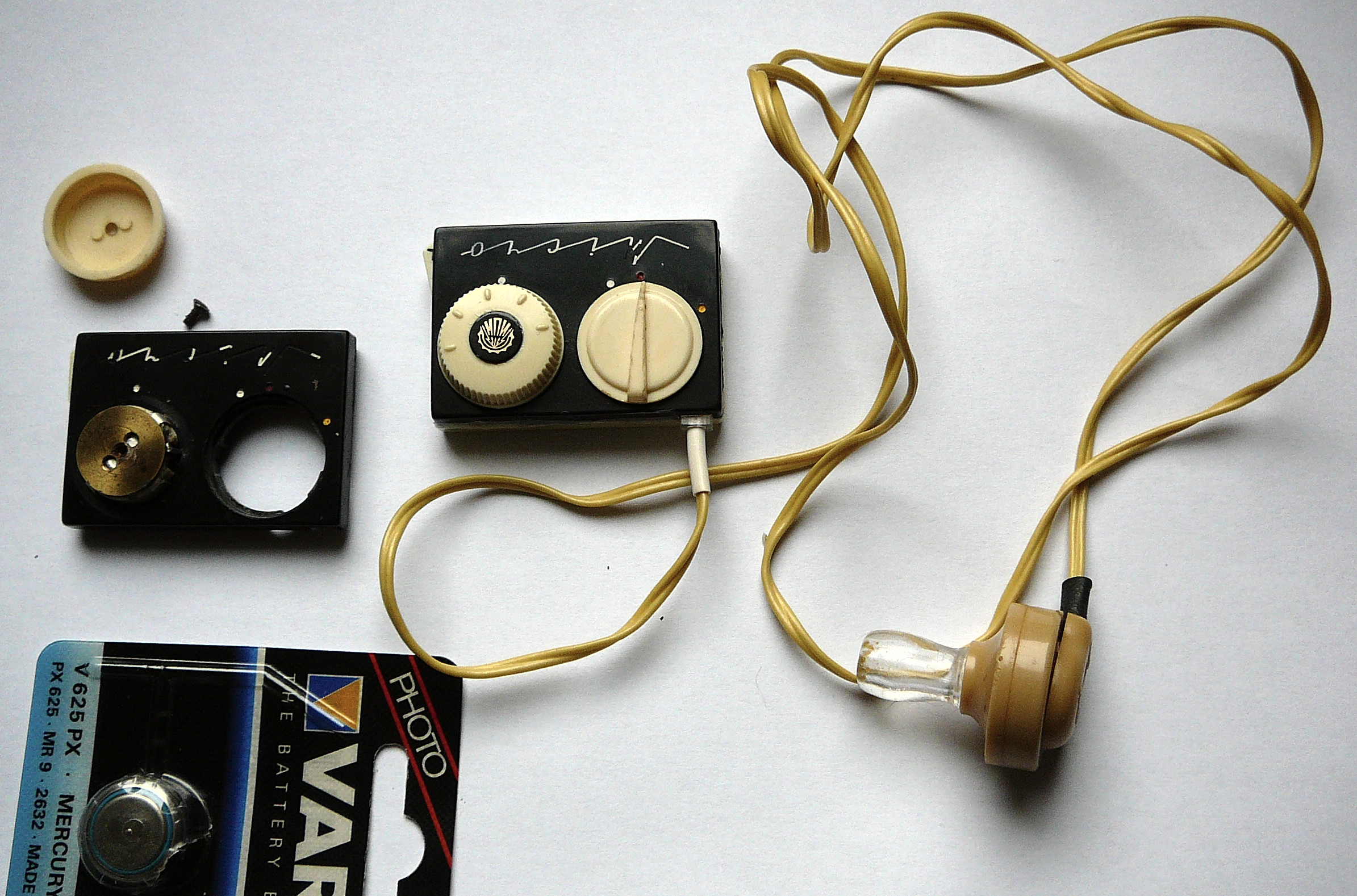

J’ai donc remplacé l’écouteur TM2 magnétique par un écouteur cristal en utilisant le fil de sortie du TM2.J’ai encore des piles PX625 au mercure, elles vieillissent trés bien,même aprés 15 ou 20ans de stockage.On peut aussi mettre une LR44 avec des rondelles dessous pour rattraper l’épaisseur.

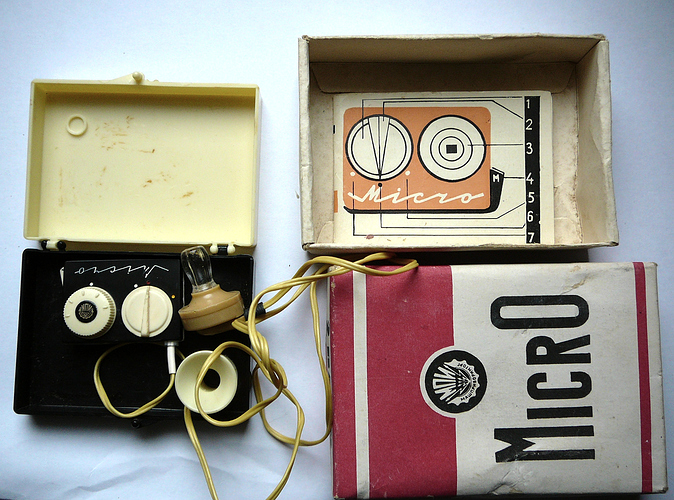

Appareil ouvert
CV,soudure latérale
Poste remonté avec écouteur piézo.
C’est mon 3éme micro transistor russe en fonctionnement (deux Mikros et un Micron)
Olivier.

Bonjour Jean Luc, si il fonctionne ,surtout ne pas l’ouvrir!
Si il est en panne,c’est différent.Voir si on entend un souffle, si oui il faut seulement démonter le bouton du CV pour ressouder les lames fixes,soulever le logo doré,dessous il y a une petite vis parfois noyée dans la colle,ce n’est pas trop difficile avec une panne extra fine et un brin de cuivre.
C’est un montage à amplification directe,les 6 transistors se suivent sans bobinages ni transfo.Les transistors eux aussi sont subminiatures ,difficile de les remplacer.
Le poste utilise un minuscule cadre ferrite.

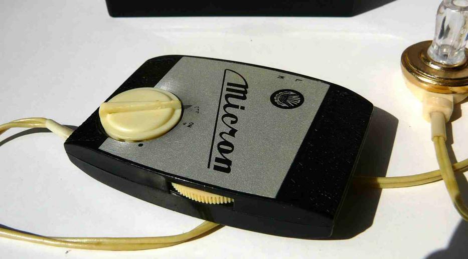

micron003b|690x382
Le Micron,légèrement plus gros que le Mikro.
Olivier.

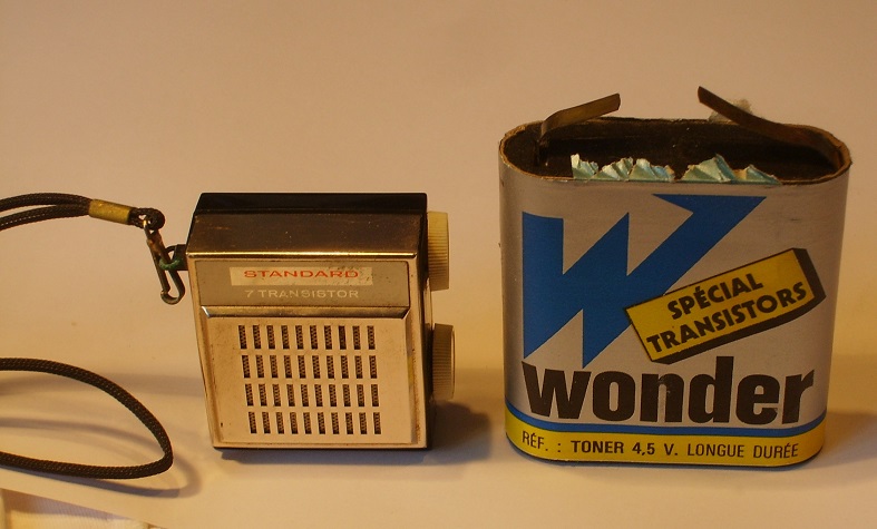

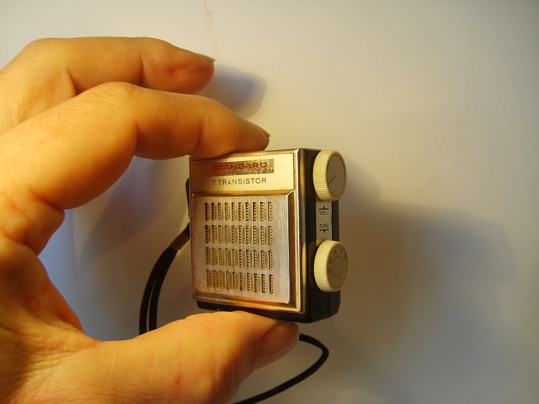

Certes, enfermer les éléments d’un poste de radio dans un si petit boitier, relève de la prouesse. Les constructeurs des années 20 ou 30 et 40, n’en auraient même pas rêvé.

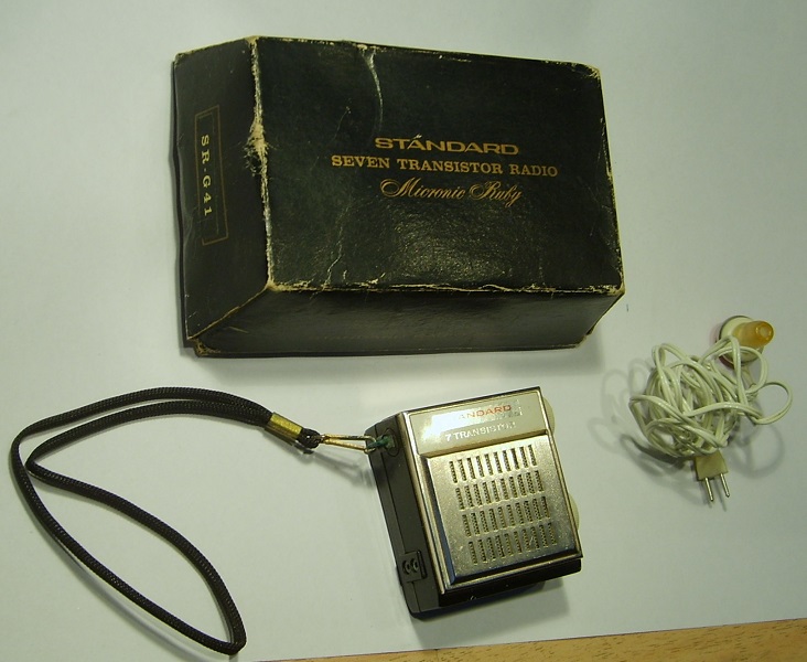

Ceci dit, Deutérium, pouvez-vous nous donner les dimensions de ce petit poste ?
J’aimerais comparer ses dimensions avec celles du mien, qui n’est pas russe mais japonais.
C’est un “Standard” à 7 transistors SR-G41, mais qui tient aussi dans le creux de la main
(dimensions en CM : 4,5 X 4,5 X 2).

En effet, comparativement le mien est énorme; 32 X 32 X 64 mm.
HP incorporé, piles bouton.

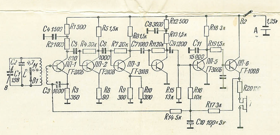

Moi c’est le schéma qui me fascine ! Un seul circuit accordé et 4 transistors en cascade pour l’amplification HF… Peut-être un “poil” de réaction entre chaque transistor ? Et je ne vois pas de détection. En tout cas très original, et très ingénieux.
Je me demande bien quelles performances ce schéma pouvait donner, en sensibilité, et en sélectivité.

Au cas ou , la détection et un semblant de cag : transistor nº 5
