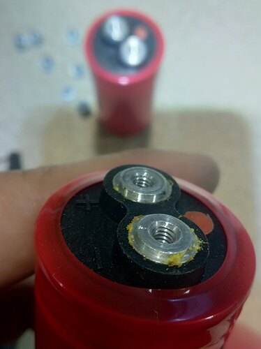

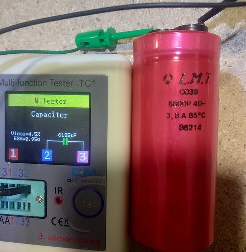

Les condensateurs sont bien fatigués mais peu de chance que ce soit la raison de l’absence de signal en sortie…
fuites d’électrolyte bien visibles sur les deux 10000µf
les 6800µf n’ont pas coulé eux

Pour revenir au 740A j’ai commandé des condensateurs 6800 et 10000µf pour rénover sa partie alimentation.
j’ai ajouté un sac :rofl: d’électrolytiques 8,2µf 100V et 27µf 50V faible impédance longue durée de vie pour remplacer les tantales de découplage entre 4,7 et 22µF.
