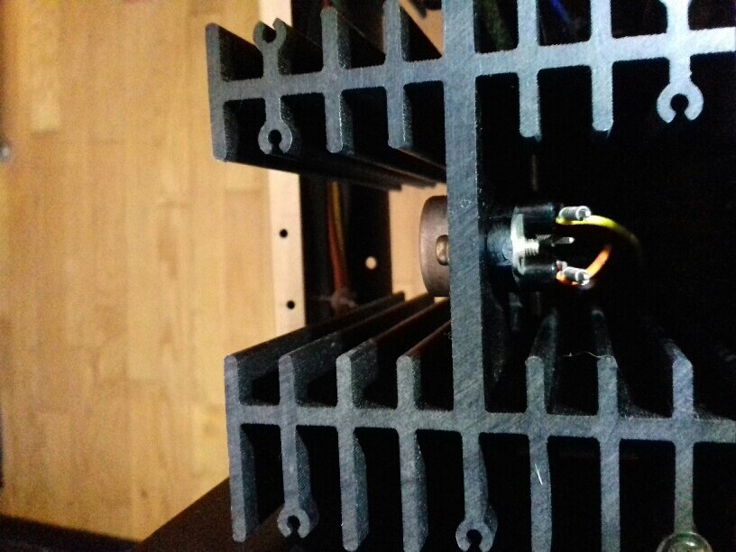

wrapping sur un TO3 !!!
les broches sont rondes ; le wrapping n’est fiable que sur des broches carrée en bronze beryllium dorées ou etamées…

Perso, sur TO3, je n’ai jamais vu. Peut-être une confusion avec des fils entourés sur la patte puis soudés, à la mode Philips de l’ancien temps (cochonneries d’épissures ! Ça ne risquait pas de se barrer.)

En fait, pour les TO3, il semble y avoir un culot sans
sans doute débrochable, comme pour les tubes.
oui, le transistor est « embroché » dans le support il suffit de défaire les deux vis

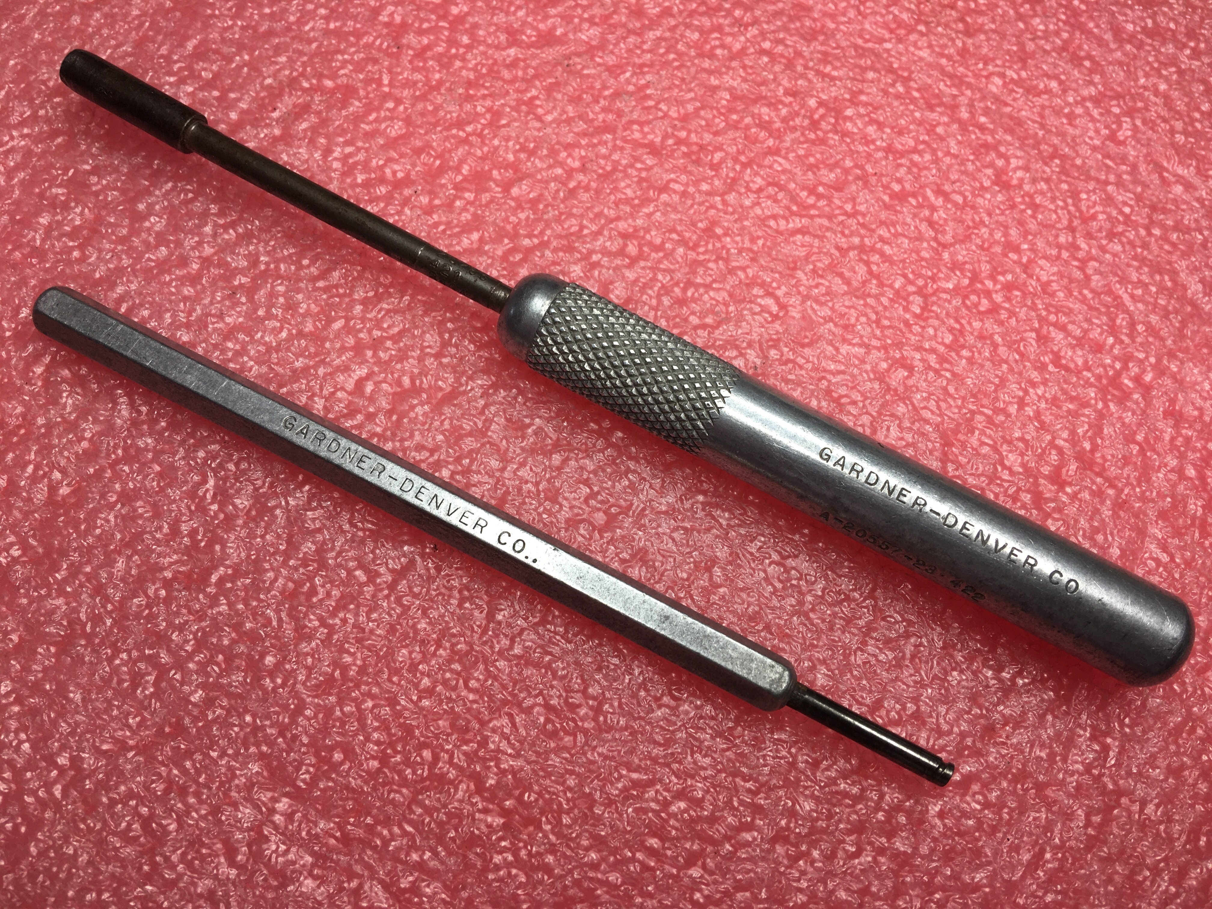

Les deux outils indispensables pour réaliser des connexions wrappées, l’enrouleur manuel et le dérouleur de marque Gardner-Denver:

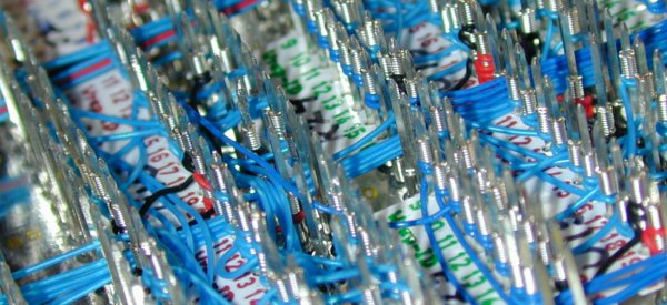

Comment utilise-t-on ces outils, notamment pour des connexions encastrées (voir photos précédentes) ?
bien cela a du etre connecté wrappé avant que les cartes soient mises en place
Quand je suis confronté à ce genre de connexion wrappée je préfère dessouder la broche du circuit imprimé que de dé-wrapper.
