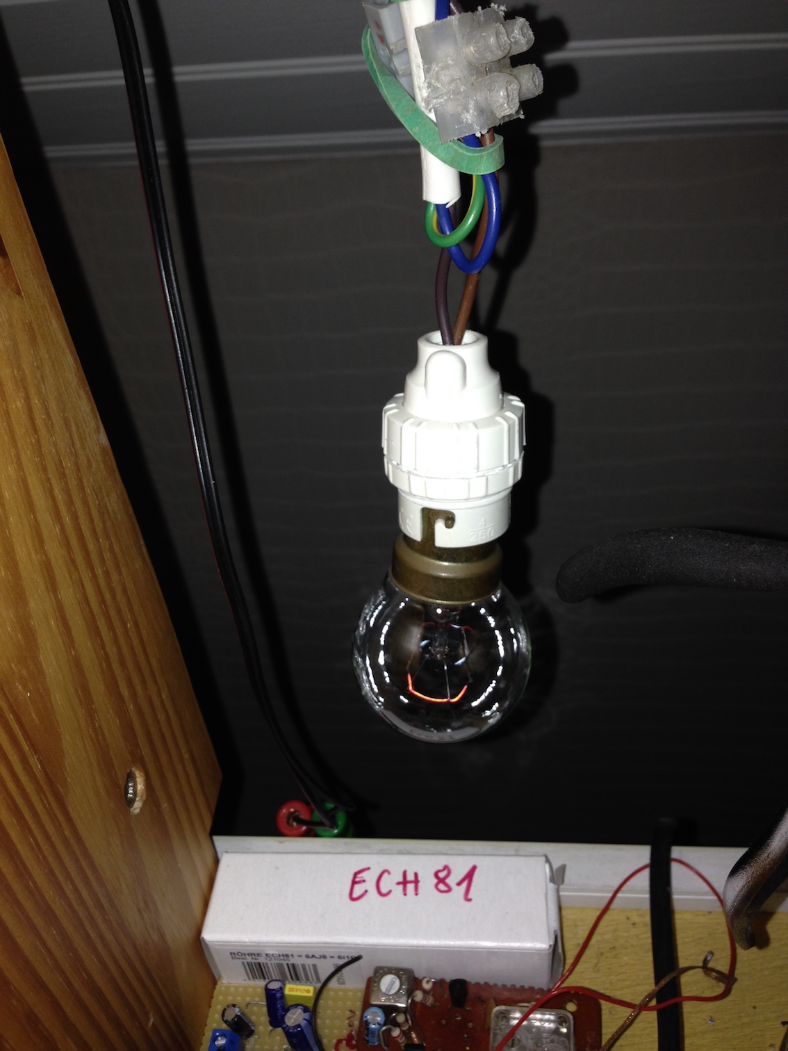

Ma lampe rougeoie toujours un peu .Court circuit ou consommation d’un ampli de 100 W en classe B au repos ?

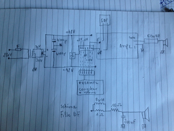

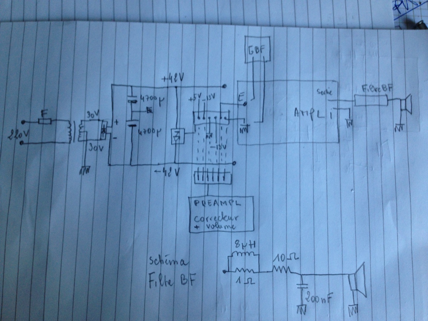

Désolé de ne pas avoir été assez clair . la carte cumule 3 fonctions .la partie ampli ,la partie alimentation ampli et un circuit d’ alimentation préamplificateur . J’ai déconnecté le préamplificateur et connecté le générateur BF directement sur l’entrée de l’ampli (cf oscillogramme). Le signal se coupe dès qu’on augmente le niveau du signal BF et en absence de signal la lampe fusible persiste à rougeoyer plus ,ce qui me semble anormal . Et je ne mesure aucune tension franche entre les résistances d’émetteur . je joins un petit synoptique pour clarifier. Je vais refaire la mesure et revérifier les pistes .Mais sans schéma c’est assez problématique d’avoir des certitudes .
si ce n’est qu’un léger rougeoiement, et si les composants douteux (condos, diode zener) ont été entre temps déjà changé, ce rougeoiement est peut être normal …
(résultat du courant de repos de l’ampli, et du courant magnétisant du transformateur )

Oui ,il doit être normal car on ne connectant que le transfo (aucune charge ) j’observe le même phénomène .
Bon ben alors …si les composants suspect ont été remplacé, et si le transfo seul fait la même chose, même sans l’electronique, pas d’inquiétude !
(on peut juste en conclure que le transfo , a vide , consomme un courant …pas si négligeable que ça … et que, si rien n’est prévu pour tout couper au primaire, chose fréquente sur les électroniques actuelles qui “restent en veille” , il fera gaspiller bêtement de l’électricité !)
Tout à fait et celà se comprend un peu car il y a bien une résistance interne de l’enroulement primaire. Mais j’aurais pensé que c’était tout à fait négligeable et bien insuffisant pour faire rougeoyer une ampoule de 60 W dont voici la photo pour info.

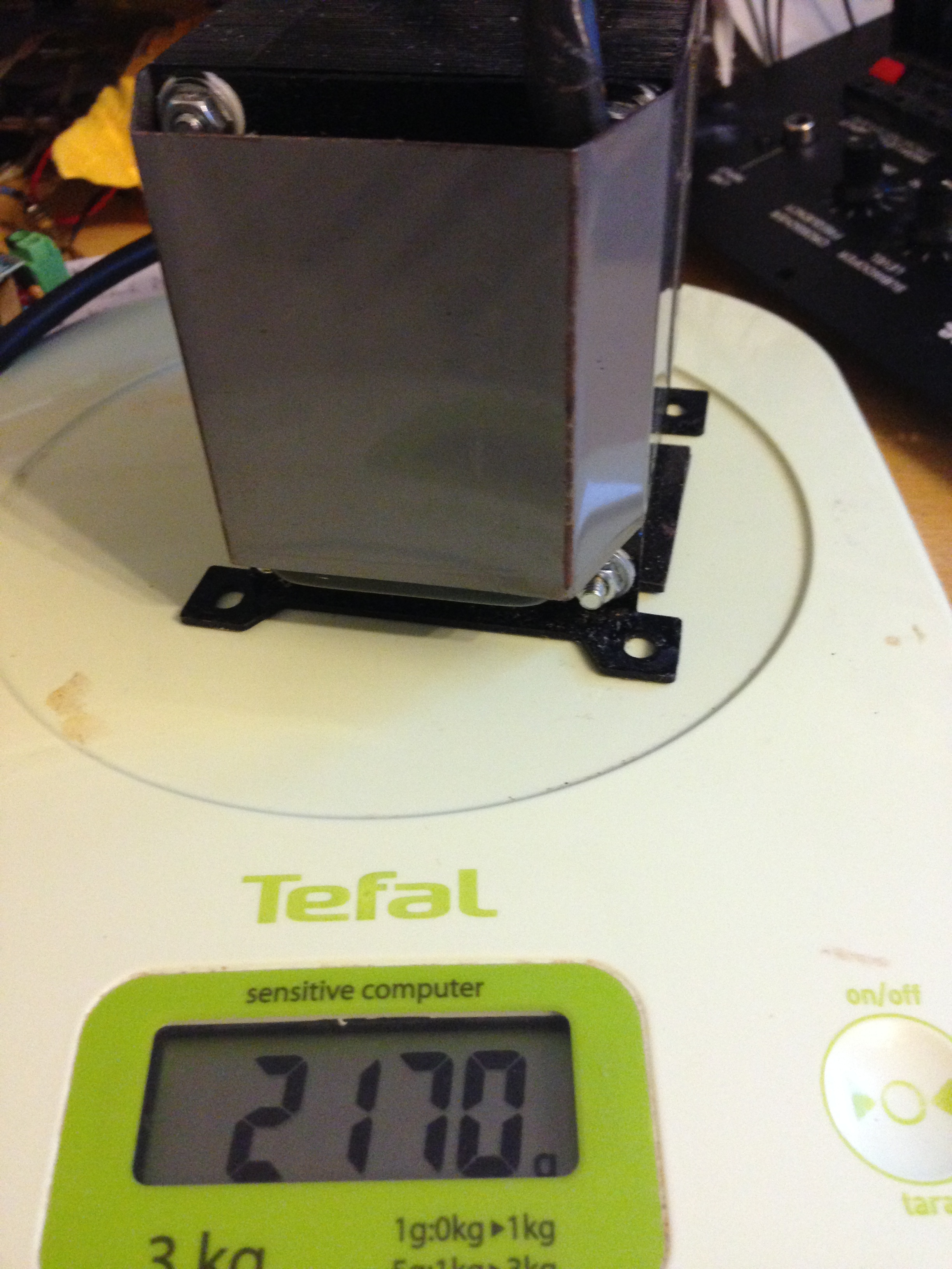

le transfo a peut être été réalisé (comme le reste !) a l’économie ! avec un peu trop peu de fer et de cuivre (d’ou, entre autre, un rendement moins bon)
… et puis, a vide, un transfo a un mauvais facteur de puissance, un mauvais cosinus phi …(il peut appeller un courant non négligeable malgré une tres faible puissance , le courant n’est plus proportionnel a la puissance comme en courant continu, ce courant peut être assez élevé, et fortement déphasé )
tout ceci peut suffire a faire rougir (un peu) le filament de cette lampe à incandescence …

J’ai vérifié les pistes et composants de la carte et changé tous les éléments passifs qui me paraissaient suspects ou hors tolérance .J’ai reconnecté le préamplificateur et injecté un signal BF de 200 Hz . Sans charge ,le signal amplifié s’avère sans distorsion et ne se coupe pas mais la lampe rougeoie comme en absence de signal .
Avec charge de 10 ohms ,le signal se coupe dès que le niveau d’entrée est augmenté au delà d’un seuil sur la platine du caisson et la lampe brille plus avec une fréquence de coupure régulière.Ayant connecté un ampèremètre sur la sortie HP en série sur la charge ,j’ai pu constater que le phénomène intervient au delà de 0,43 A sur la sortie HP. Or ,si le transfo fait bien 160 VA comme l’indique Tournesol pour 2x30 V on devrait disposer d’un courant d’au moins 2,7 A par enroulement .Le transfo peut il être en cause du dysfonctionnement
