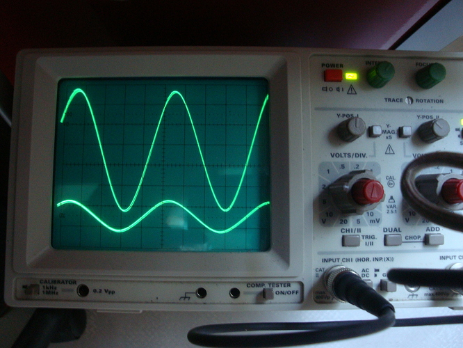

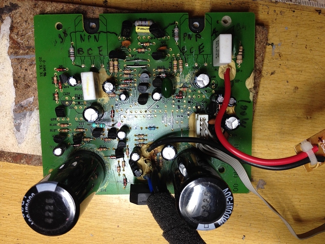

J’ai réussi à joindre les photos .Le circuit produit aussi l’alimentation du préamplificateur +/- 13 V . Pour l’avoir testé sous plusieurs fréquences ,il doit inclure (en plus du filtre RLC greffé sur la sortie HP )un filtre basse bas . Comme ma lampe rougeoie en absence de signal ,il faudrait peut être que j’essaie de mesurer la conso de chaque voie pour déterminer sur laquelle il y a problème, mais comment… .En coupant successivement la piste V+ et V- pour y insérer l’ampèremètre ou y a t il mieux à faire d’abord peut être.

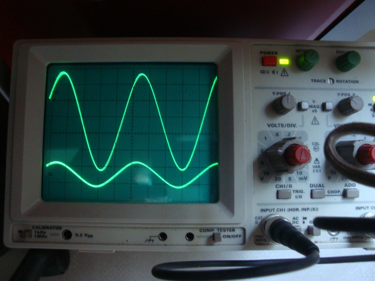

Autrement ,quand l’ampli ne s’auto coupe pas ,le signal ne paraît pas si dégradé que çà .
j’ai les driver mais pas les finaux je pense avoir lu sur la photo qu’il s’agit d’une paire complémentaire c5198 a1941 ( Ic 10 a ) les dessouder et les vérifier à l’ohmétre pendant qu’ils sont sortis de la pcb vérifié systématiquement les drivers et les passifs de commande vers la base des finals
avec 40 ans expérience prof (technicien TMEGP ) si final Hs impérativement la totale changer les drivers normal ils travaillent ensemble

je vois votre image sinus impec cela me conforte dans mon diagnostique je suis persuadé que les finaux sont la cause (méme si bon à l’ohmetre ) kit appairé a1941 c5198 = 6euros! mais comme dit plus haut méfiez vous des drivers changez les en méme temps pouvez vous essayez de faire un schéma simple final driver entrée et vous vous apercevrez qu’il y a probablement ou peu être des transistors qui servent de mesure et protection en surintensité

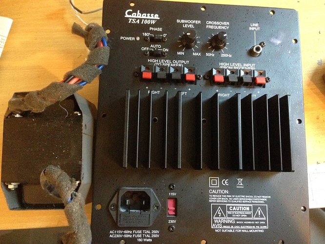

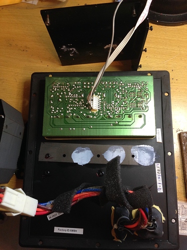

Pour compléter le sujet ,je joins des vues des faces du caisson .Curieusement ,le transfo semble de bien meilleure qualité que le reste .Sur le HP ,pas de nom de fabricant ni référence particulière visible …
N’ayant pas de mode d’emploi ,je ne sais à quoi correspondent les sorties speakers et high level ni l’interrupteur de phase . Mais les deux potars du préamplificateur fonctionnent correctement et assurent leur fonction .

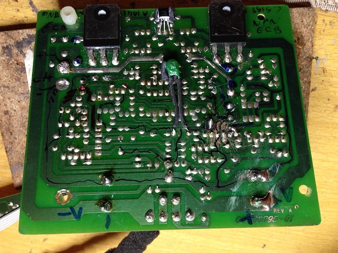

Oui en effet .Mais j’obtiendrai le même résultat …car en fait la piste est coupée ,le cuivre étant arraché sous l’émetteur du PNP de sortie .Faut dire que le circuit n’est que de la bakélite de 1,82 mm d’épaisseur , et que les transistors de puissance ont subi une simple torsion sans équerrage et ont maintenu le poids du circuit fixé au radiateur qui est vissé sur la face arrière … Je vais passer bientôt dans la rubrique "restauration " .J’ai aussi remarqué en plus une piste anormalement au potentiel de la masse . Bref c’est vraiment du bas de gamme mal inspiré .

tout à fait d’autant plus que si une résistance de ce type et coupé cela veut tout dire

le plus simple et au moins de voir l’allure des signaux sur les bases des finals et sur les drivers
