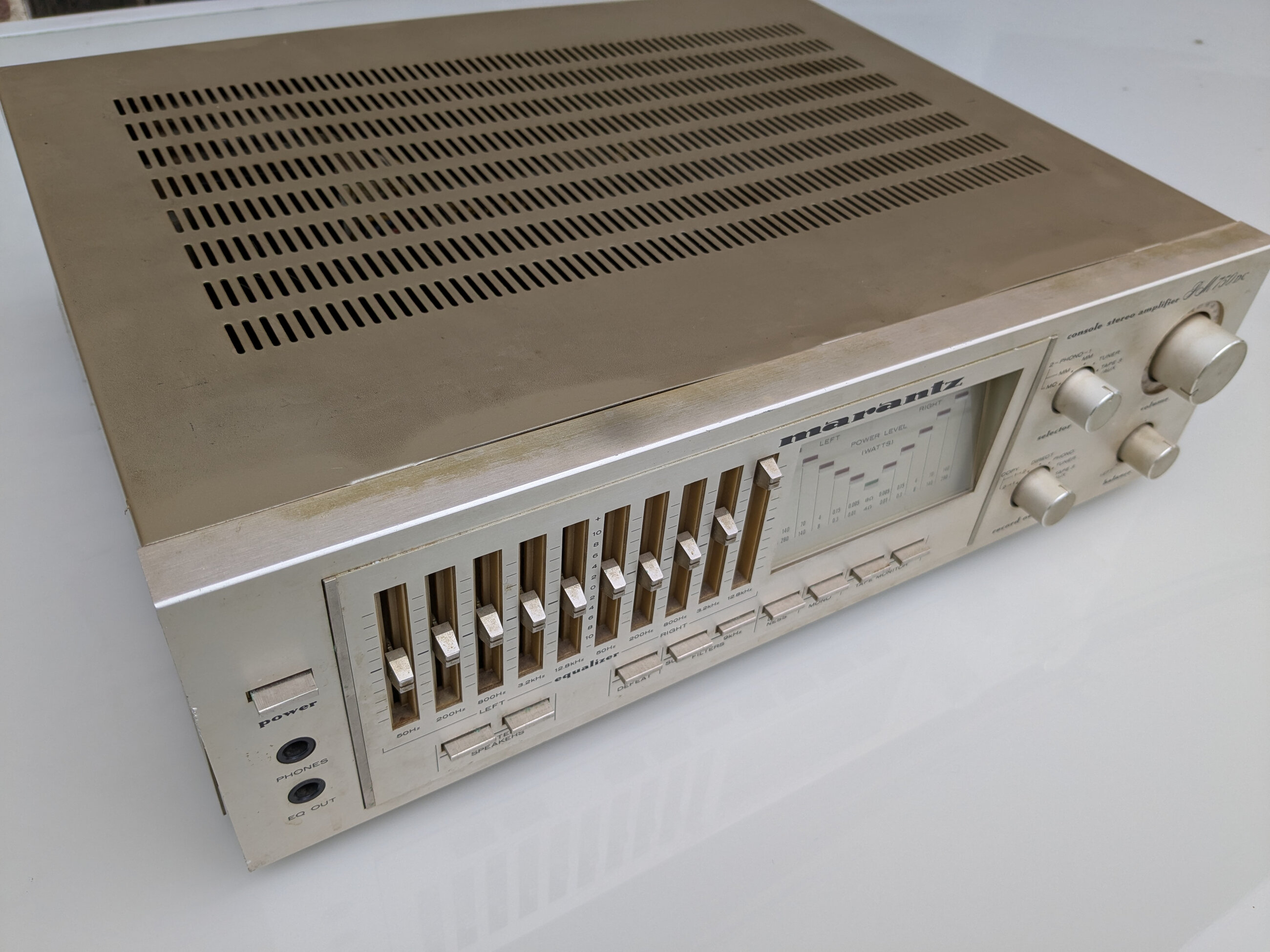

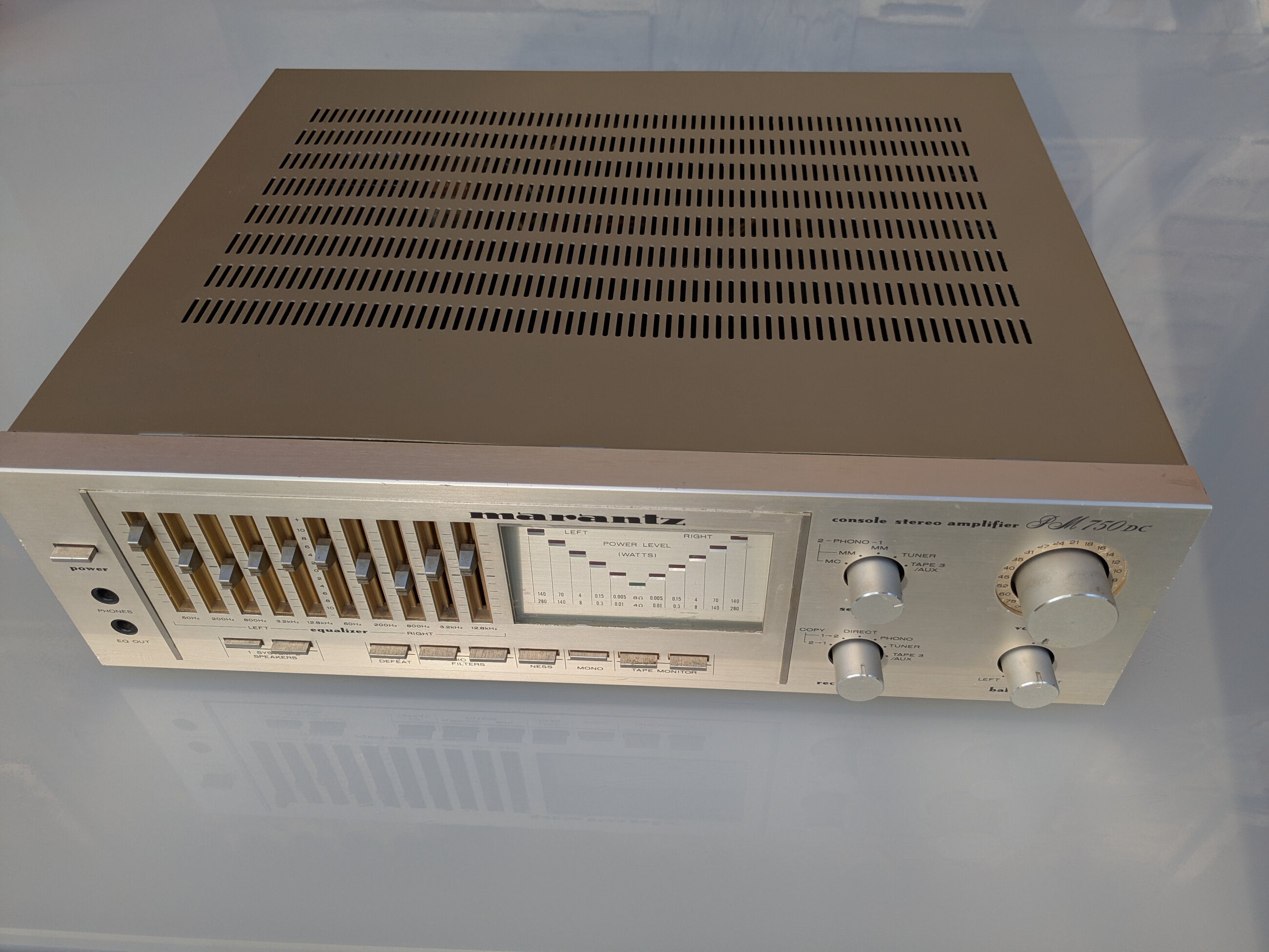

Voici la présentation de la remise en marche de cet imposant amplificateur Marantz PM-750DC de 2x80W de 1982. J’avais déjà réparé son grand frère le PM-710DC depuis revendu car sa construction interne ne m’avait pas entièrement satisfait. Si j’avais su je l’aurais peut-être gardé pour faire la paire !

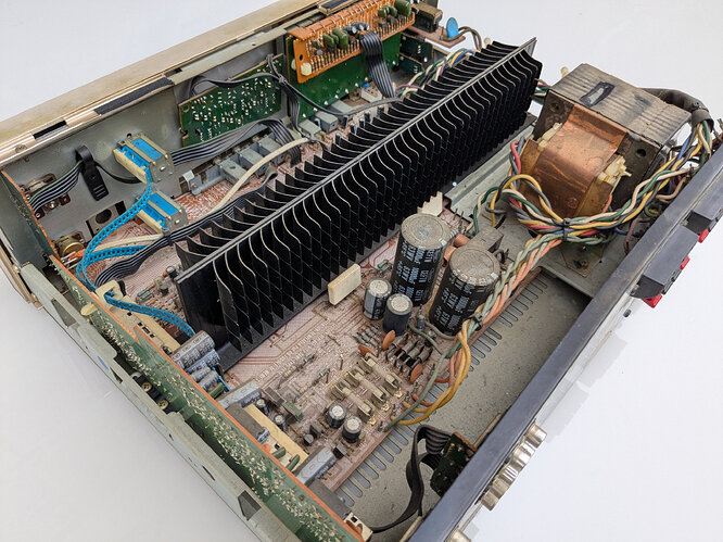

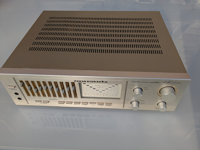

J’ai donc commencé par un nettoyage complet intérieur/extérieur car l’ampli était plein de poussière, tâches, nicotine,… et vraiment pas joli. Pour l’extérieur, après avoir essayé divers produits sans trop de succès, j’ai utilisé un bloc de savon, qui à eu pour effet de « poncer » très légèrement la peinture et faire partir la plupart des tâches les plus récalcitrantes et incrustées. Ce travail m’a prit une bonne après-midi car il a fallu tout démonter, et j’en ai profité pour retordre au mieux les tôles ayant reçu des chocs.
Le résultat est honorable, même si les produits testés ont un peu rendu la peinture brumeuse à certains endroits.

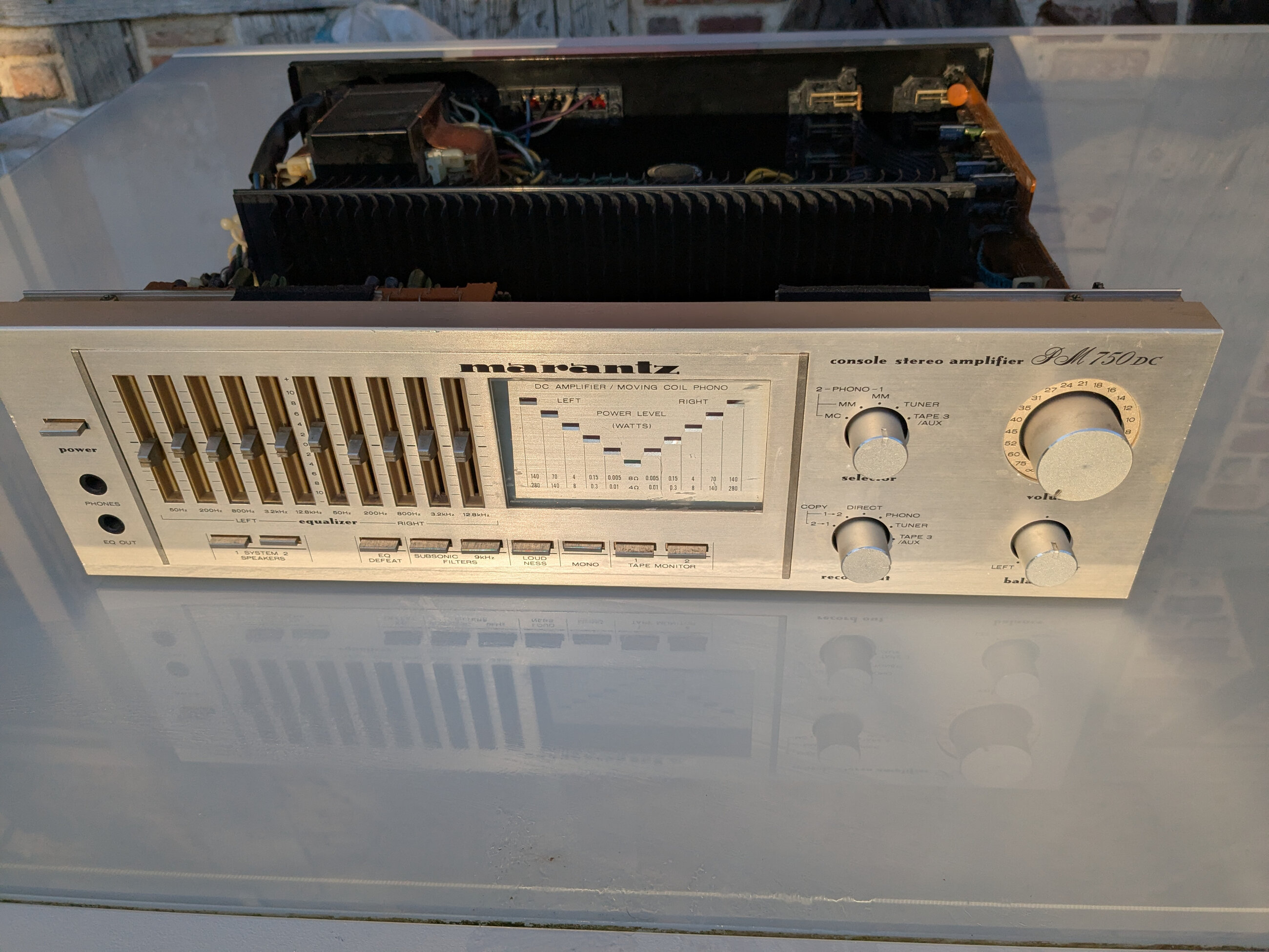

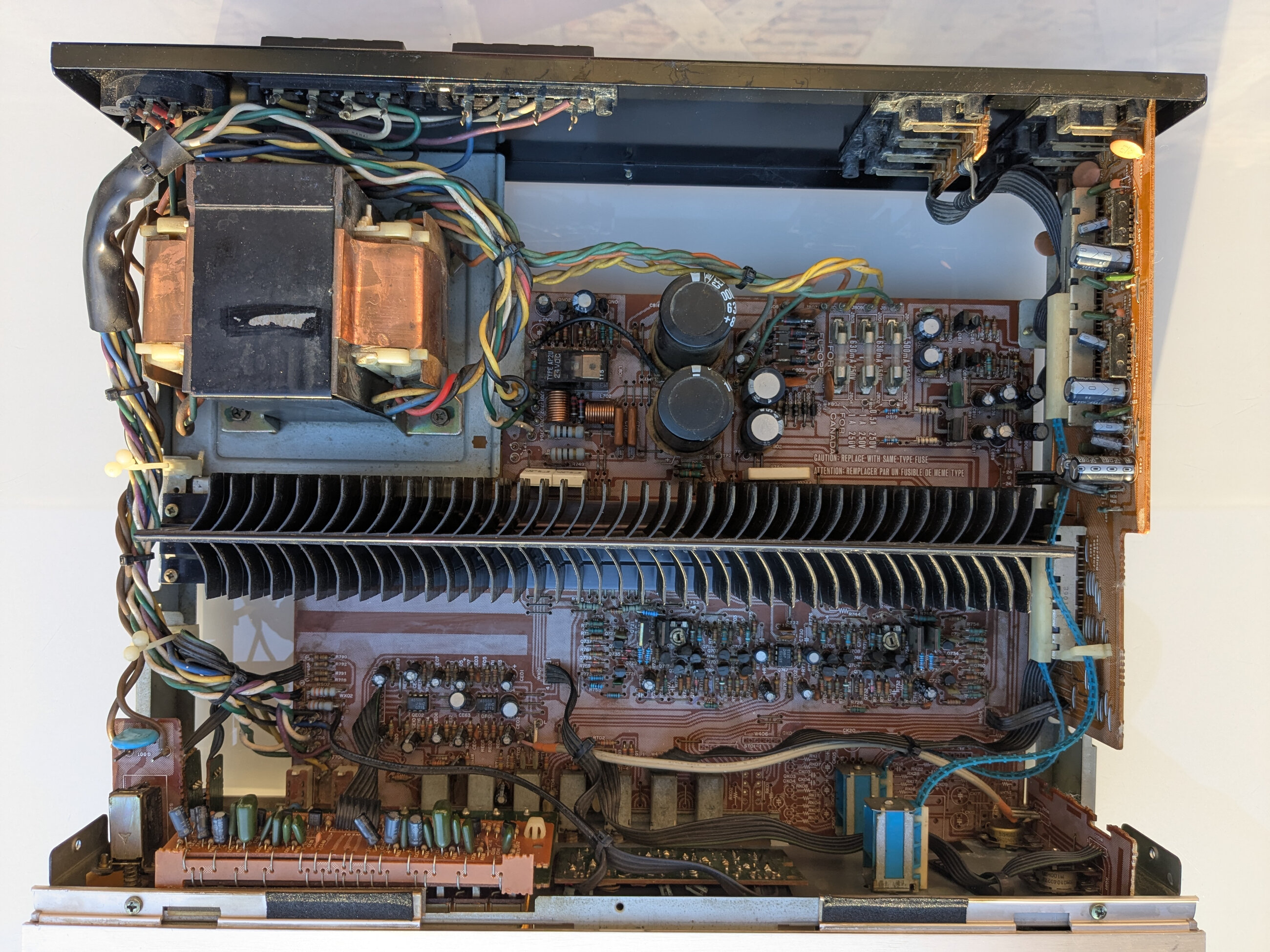

L’intérieur a lui été aspergé d’eau distillée, puis terminé au coton tige imbibé d’alcool, jugez un peu la saleté:

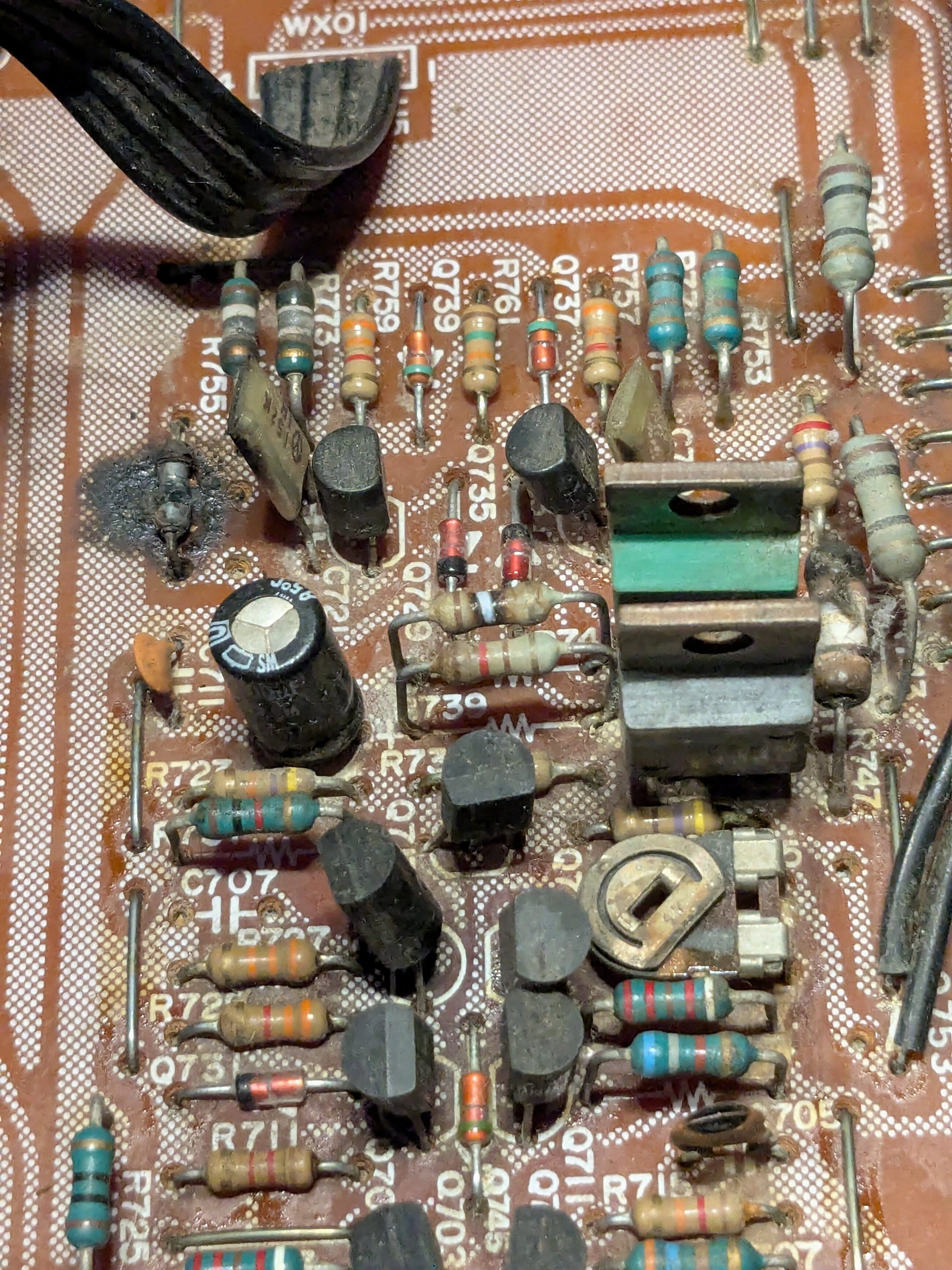

On repère d’emblée une résistance qui a bien brûlé et même attaqué le PCB.

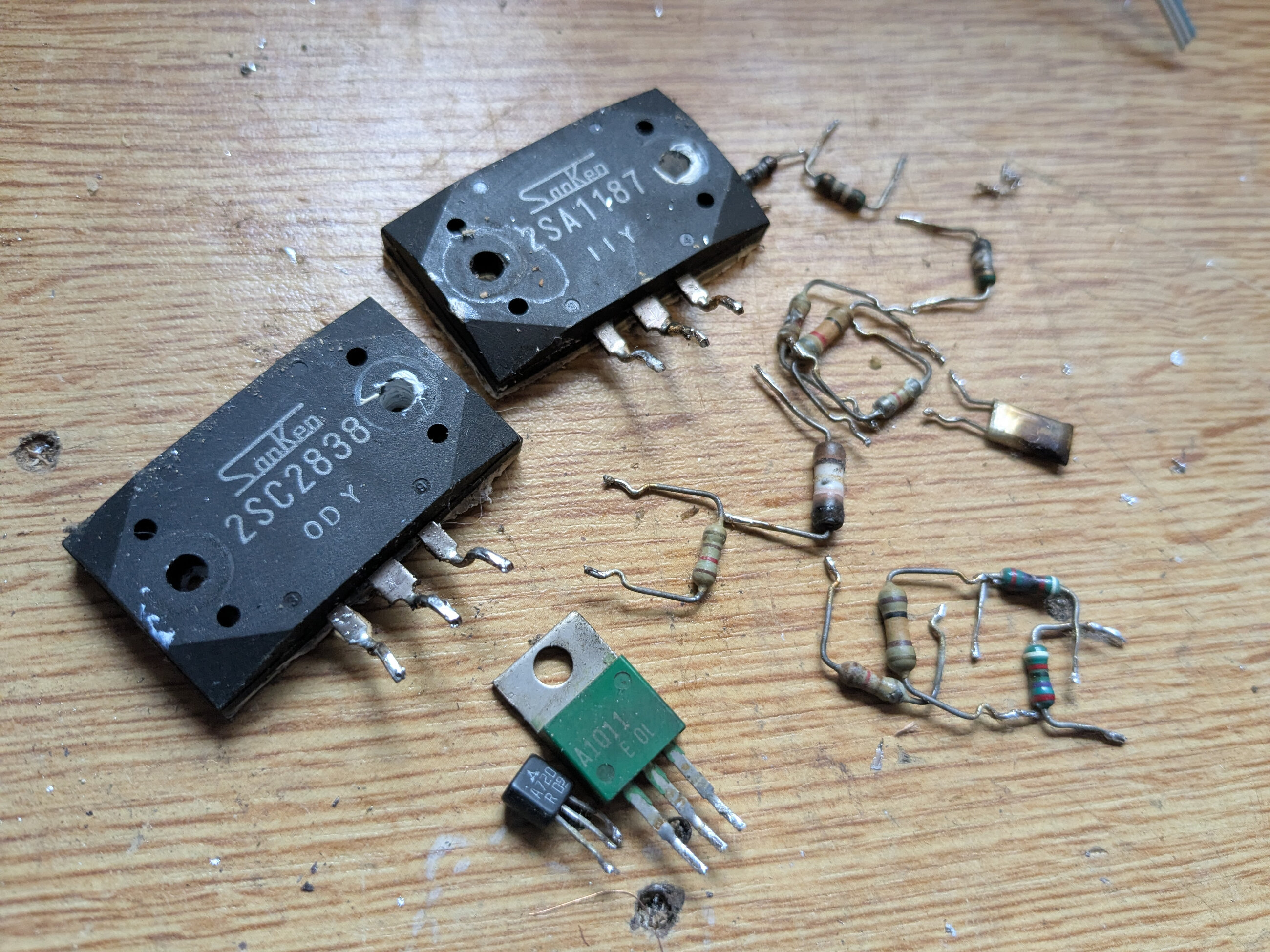

En ce qui concerne l’électronique, un coup de multimètre montre immédiatement qu’une des deux voies est partie en fumée: les 2 transistors de sortie Q723 et Q725 sont morts. C’est embêtant car l’un des deux est difficile à trouver: je pars pour un équivalent. Quelques mesures en plus indiquent un driver et un autre transistor de l’étage en court-circuit. Je repère à l’œil 3-4 résistances 1/4W brûlées que je remplace directement.

Malheureusement, après branchement d’une source, le canal censé être bon ne l’est pas non plus. 4 des 6 alimentations stabilisées (+/-15V et +/-25V) sont HS! Ici, la panne est plus pénible à trouver (3 heures). Je mesure rapidement quelques résistances fusibles ouvertes (R801 et R818) et les change. En rebranchant, l’une repart en fumée, je suspecte donc un court-circuit en aval, tente d’isoler le problème, mais rien n’y fait! Je dessoude alors les transistors Q812 à Q816, tous bon. Cela venait en fait de la résistance R806 je crois initialement bonne à la mesure qui est désormais ouverte. Une fois celle-ci remplacée les alims reviennent, mais toujours pas de son en sortie…
En traçant le signal, je reviens cette fois du côté de l’amplificateur et ses drivers qui génèrent tout sauf le sinus que je leur envoie. Après quelques investigations autour des transistors drivers Q720 et Q722 , je repère 2 résistances décolorées, R740 et R742 de 120Ohm chacune. Je remplace, et voilà ! Tout rentre en ordre et j’ai désormais une voie fonctionnelle qui sort au moins 60W, on atteint difficilement 70W sur 8 Ohm malgré les 80 annoncés.
Pour la deuxième voie, je me rends compte que seule la polarité positive passe, donc que quelque chose est coupé vers la sortie. C’est la résistance d’émetteur du transistor de sortie qui est coupée, décidément !
Le prix de cette résistance est un peu dissuasif, donc j’en ai fait une moi-même:
C’est tout aussi efficace et 10x moins cher.

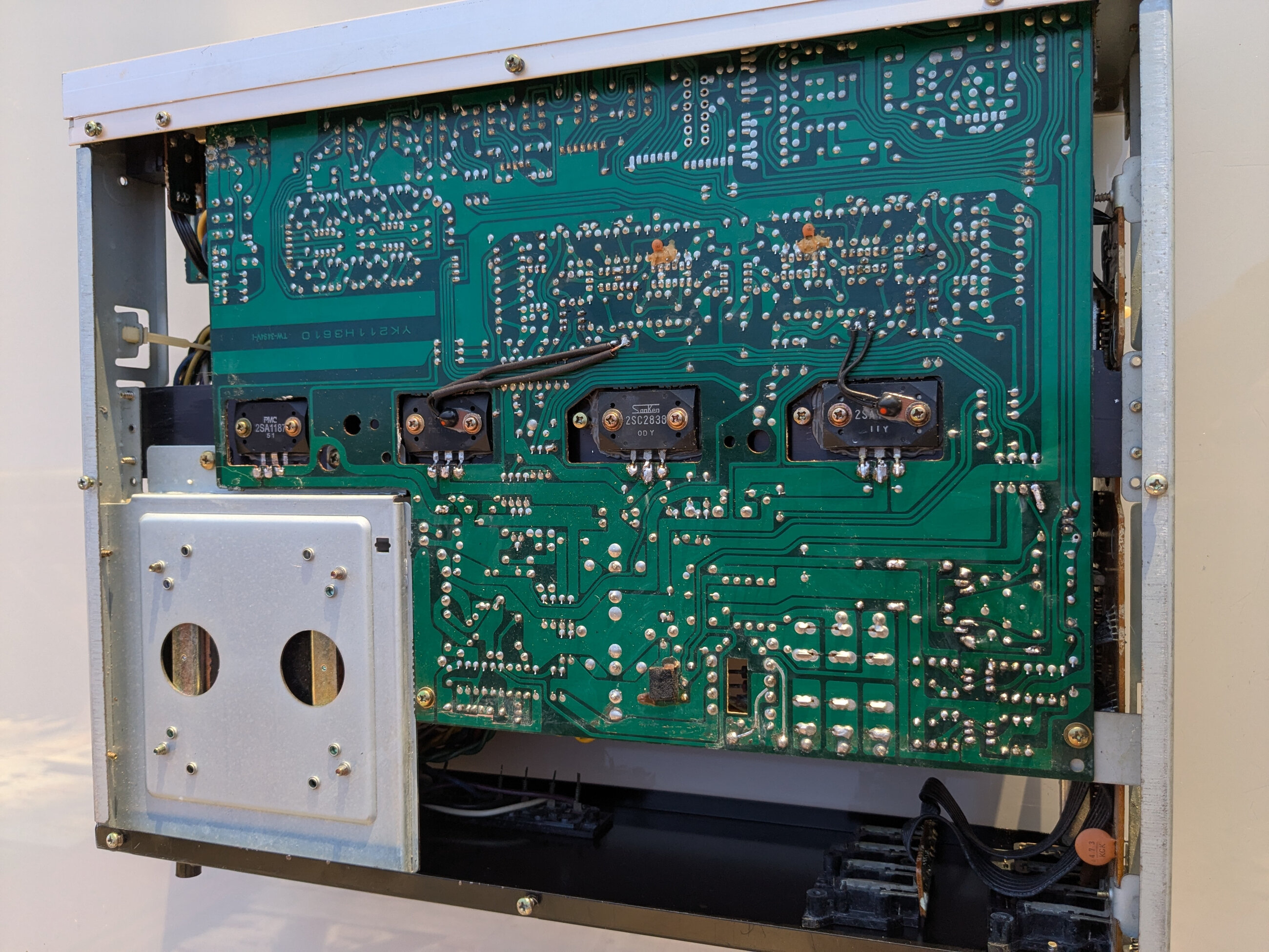

J’ai remarqué que les diodes de polarisation sont montées assez loin sur le radiateur des transistors qu’elles sont censées polariser, surtout sur l’une des deux voies.
t
Je les ai donc déplacées directement sur les transistors de sortie, pour un couplage thermique optimal. D’ailleurs, tous les transistors ont de la pâte thermique neuve.

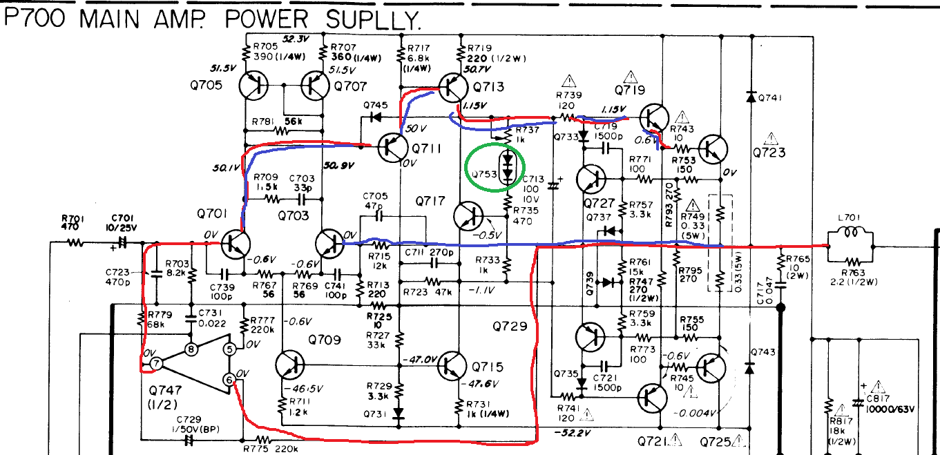

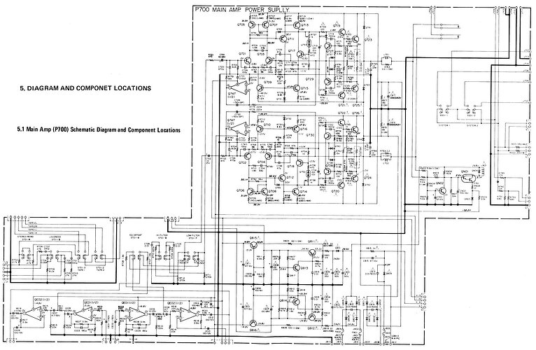

Il reste néanmoins encore un problème: à fort volume, le niveau continu part petit à petit en oscillation jusqu’à carrément mettre l’amplificateur en sécurité !
Ce souci est causé comme décrit par cet article DC Servos par le système d’asservissement de la tension continue de sortie. Celui-ci, au lieu d’un classique condensateur sur la paire différentielle d’entrée (en série avec R713), est constitué d’un amplificateur opérationnel monté en intégrateur présentant un gain DC d’au moins 86dB ! Ajouté au reste du circuit, on doit certainement dépasser les 150dB !
Rouge: chemin DC, bleu chemin AC, vert diode de polarisation
Avec un pareil gain, la phase doit être bien plate pour ne pas osciller. Vous l’aurez compris, ça n’est pas le cas. Le couple RC C701 R779 à une constante de temps mal calibrée, et le remplacement du 10uF par un 2.2uF résout le problème sans mordre sur la bande passante audio.

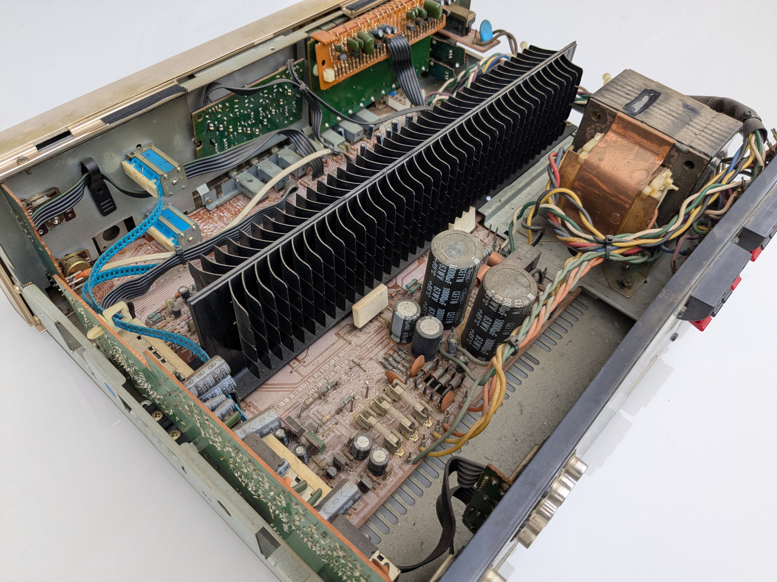

Voici l’intérieur nettoyé et les composants remplacés:
Ceux morts:

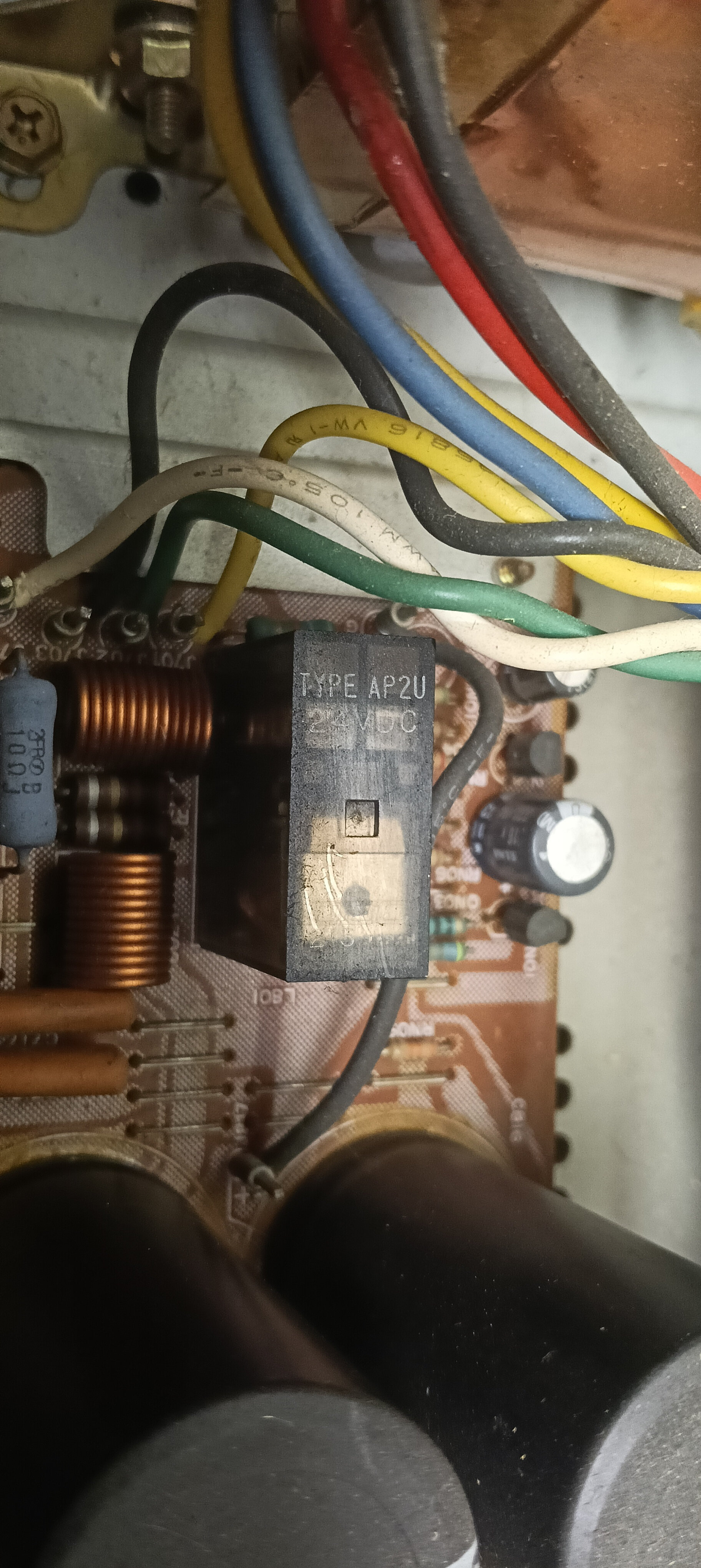

Bonjour a vous
J ai dans mon garage le même ampl
Ampli mais qui a décidé apres de nombreuse années de remisage de s allumer mais plus aucun son ne sort
Le relais de sortie ne claque pas a l allumage …je n ai pas bcp de base en électronique mais que puis-je tester en premier et est ce encore valable de le faire réparer par un spécialiste comme vous ?
Merci pour votre réponse
Laurent

Bonjour a vous

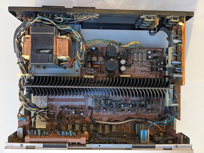

J ai pris les photos et les ai mis dans un dossier sur mon drive ( je n arrive pas a les partager ici simplement …trop jeune nouvel utilisateur :face_savoring_food:
Le forum m interdit de mettre un lien. ..comment faire ?

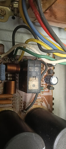

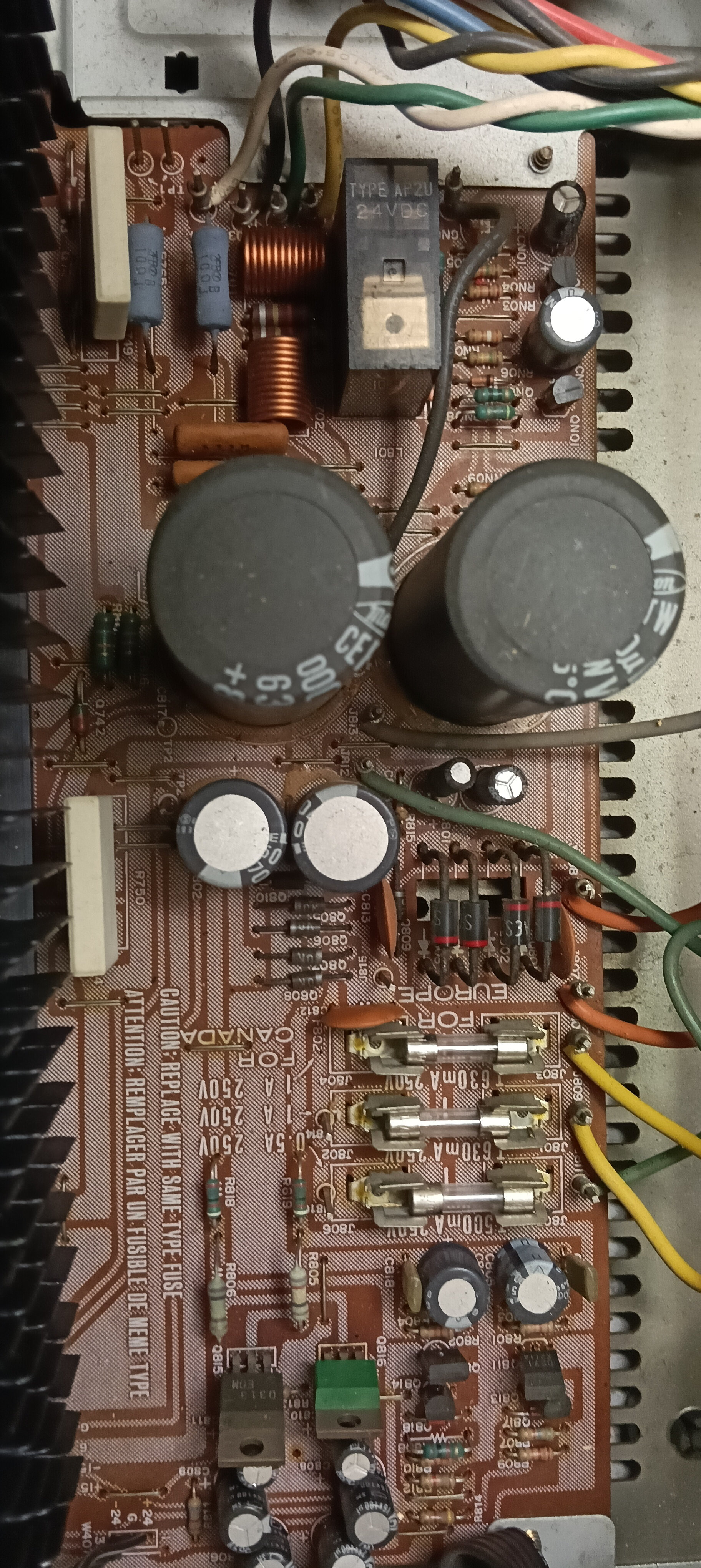

Je sais que ce n est pas forcément évidement de m aider a distance mais bon si vous aviez déjà une piste …peut être le transfo? A savoir a l allumage le voyant sur l écran de façade principal s allume ( celui en bas des les en v au dessus de 8ohm 4 ohm)a priori je n’ ai pas vu de composant physiquement endommagé ou brûlé mais bon …
Merci d avance de vos lumière

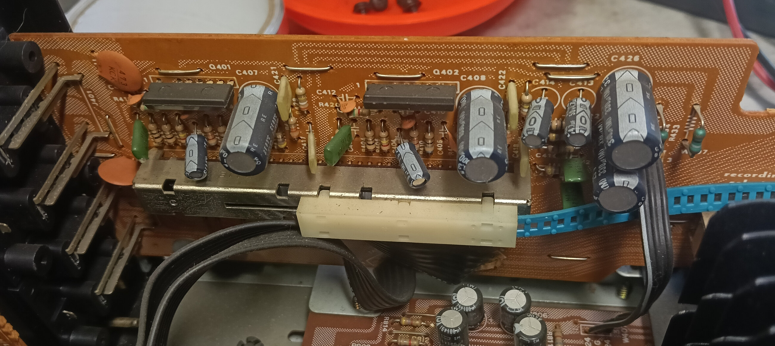

Ha ça y est ça marche 4 photo a la fois
Si les premières LED des LED en forme de V s’allument, ça nous donne déjà des indices sur le fonctionnement de certaines parties du circuit.

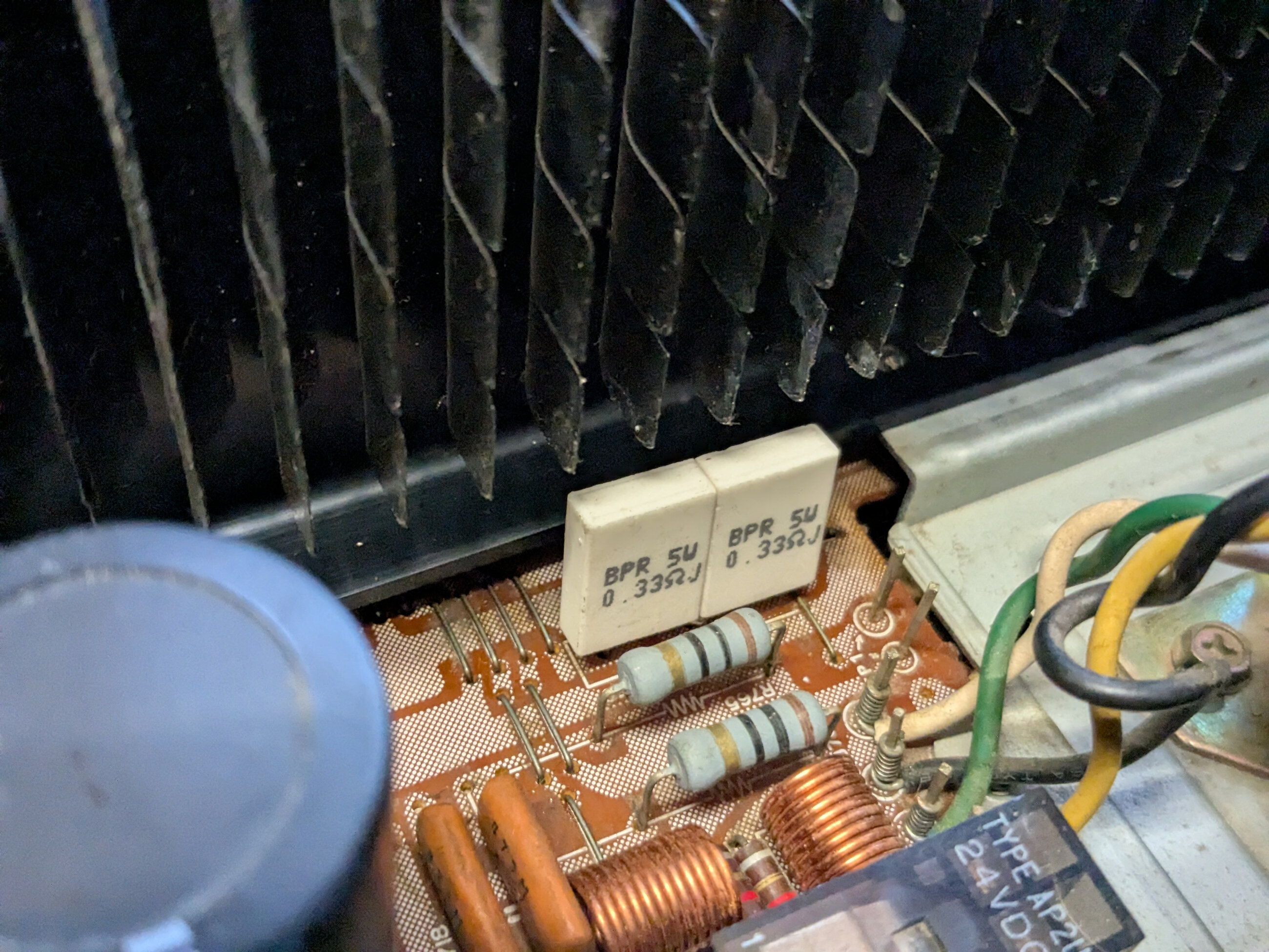

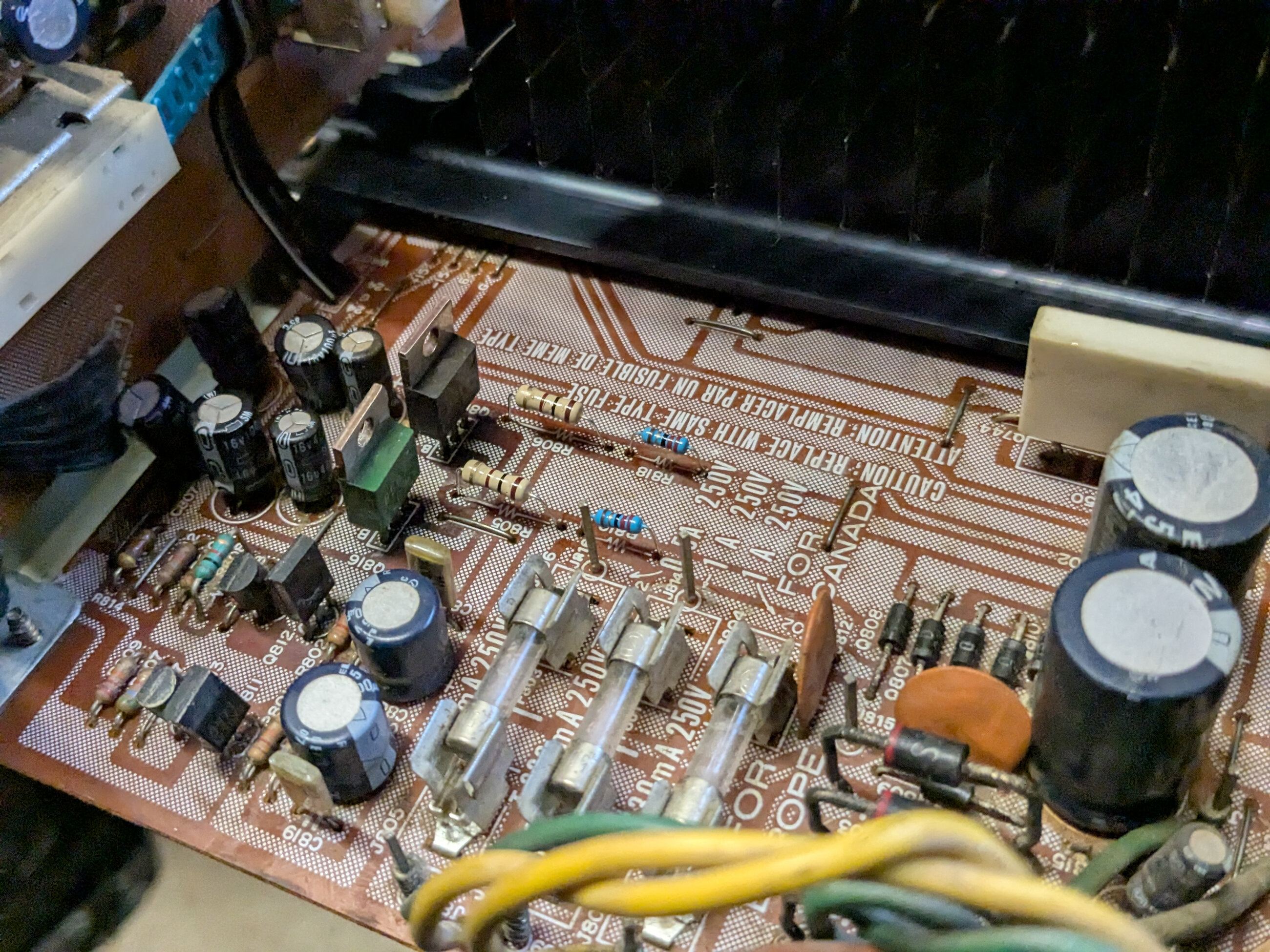

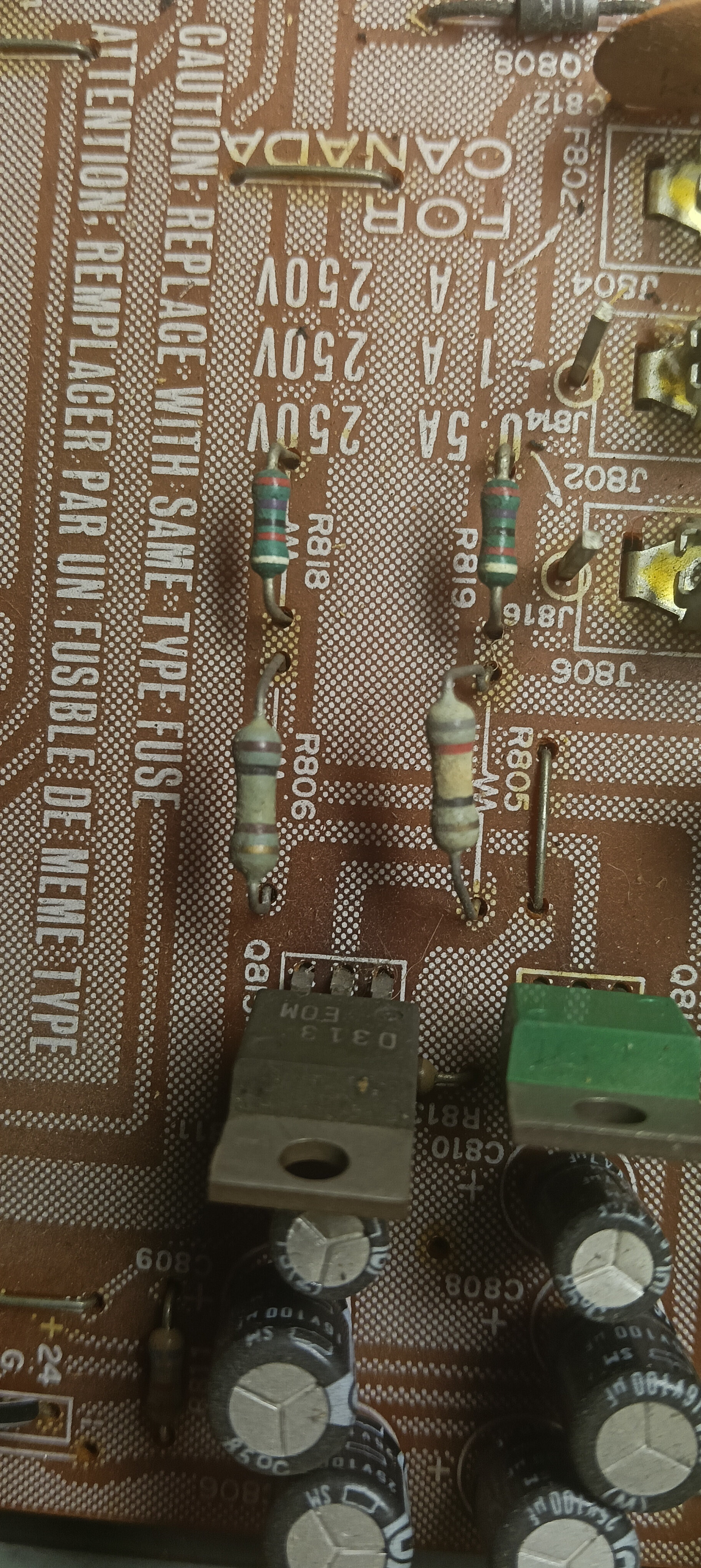

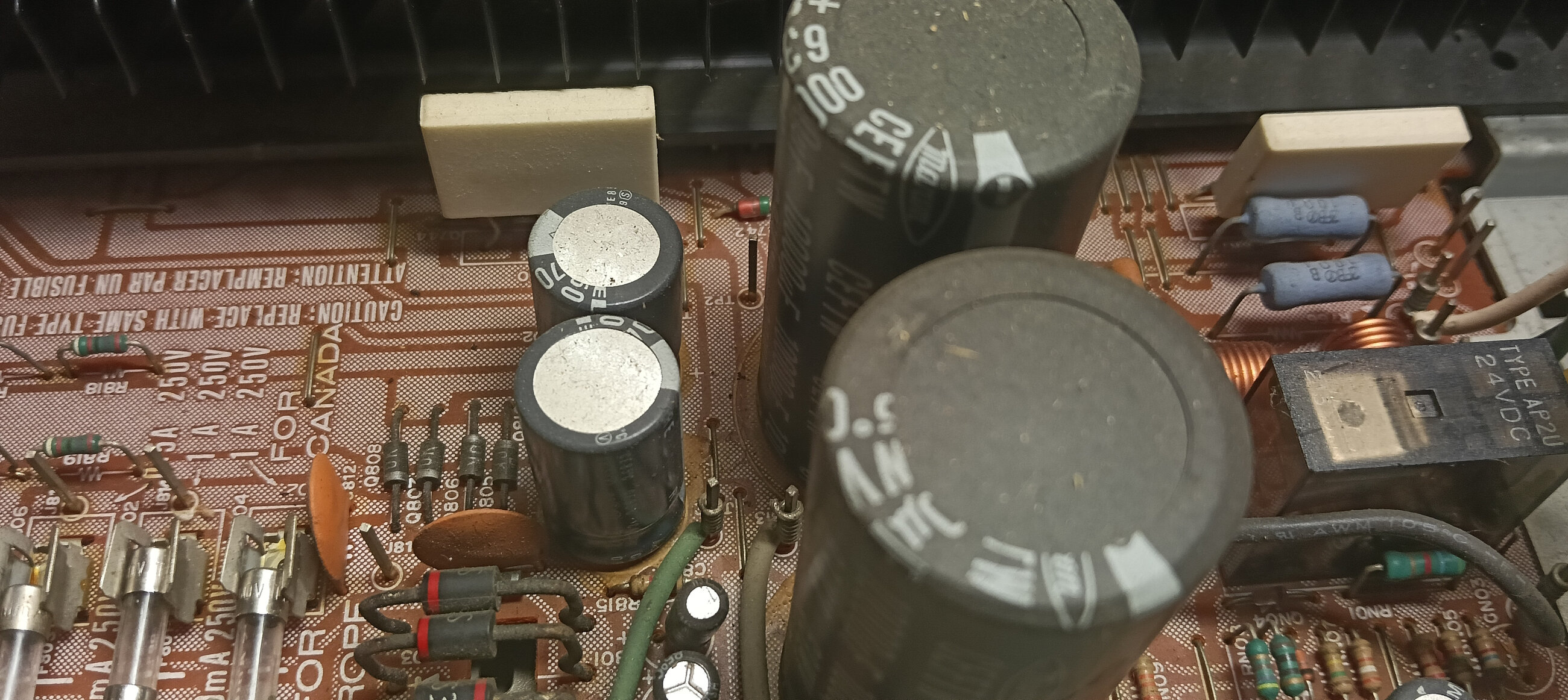

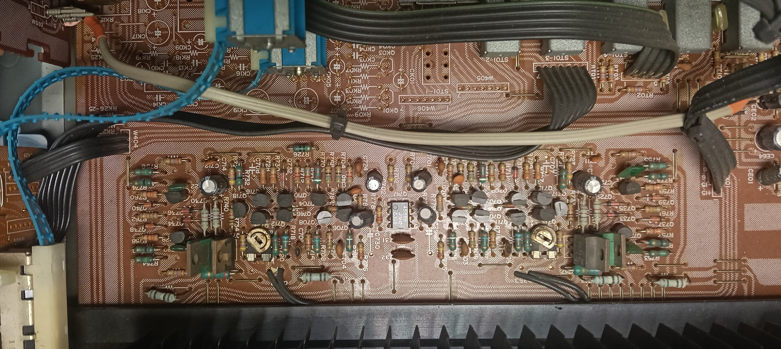

À l’inspection visuelle par grand chose, à part ça:

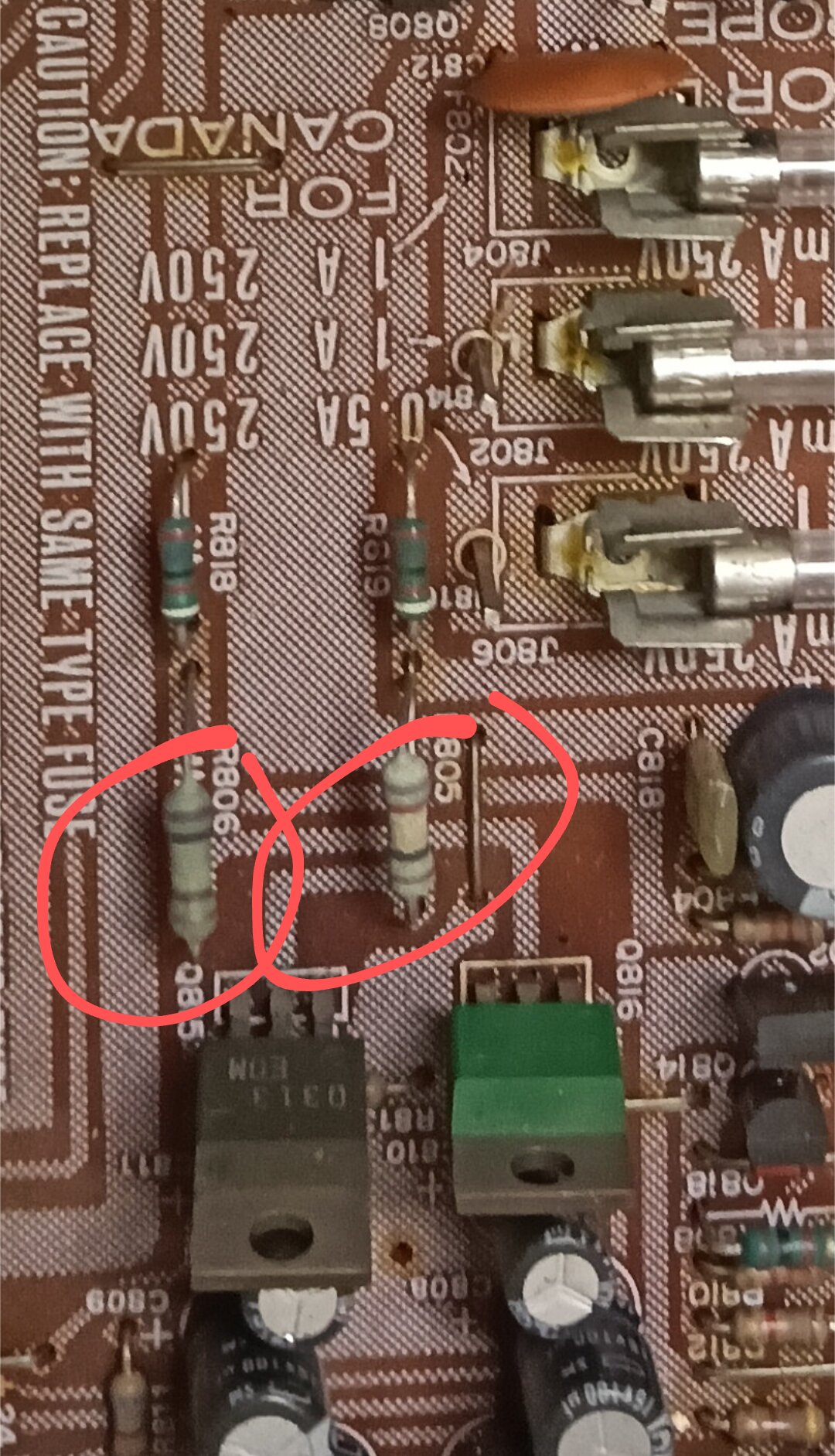

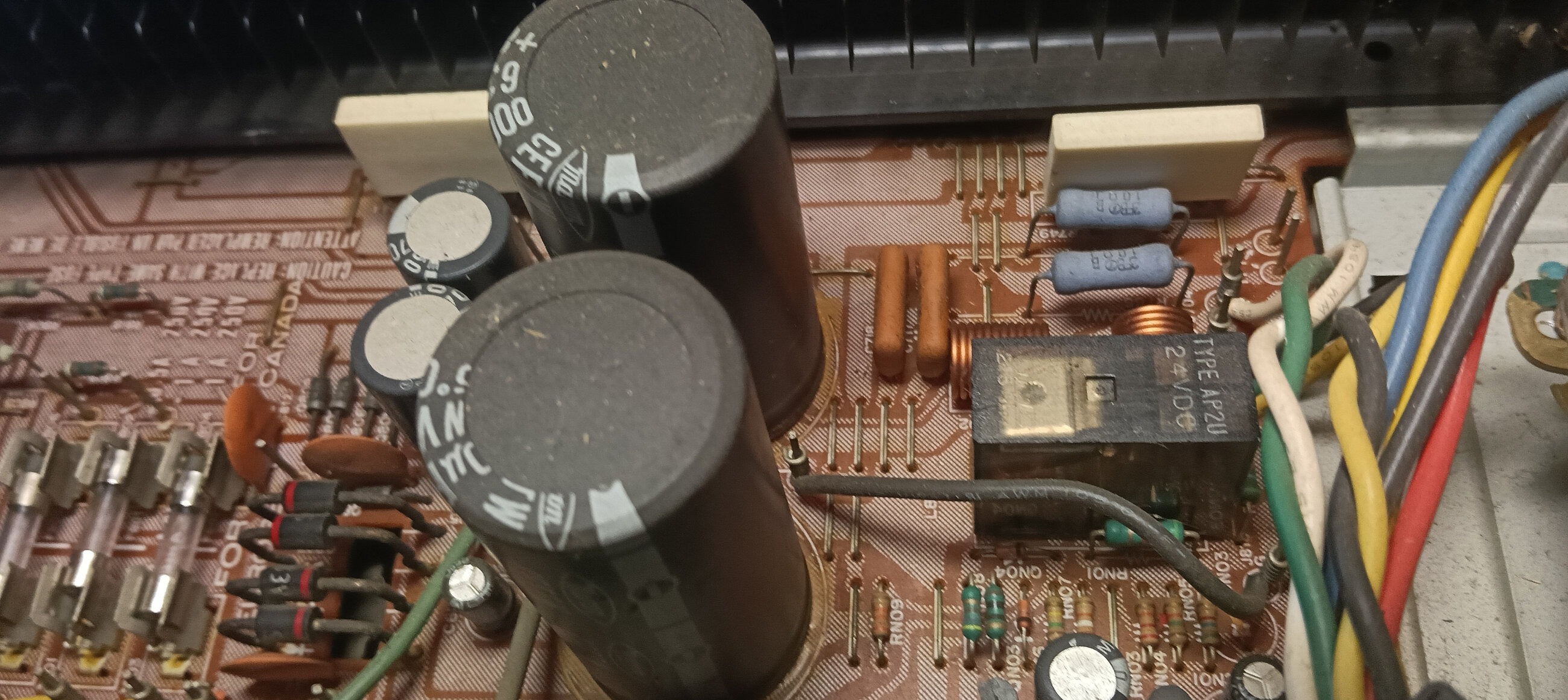

Ce sont deux résistances, « fusible », donc qui se coupent en cas de problème, et on voit que celle de droite est franchement décolorée.

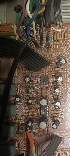

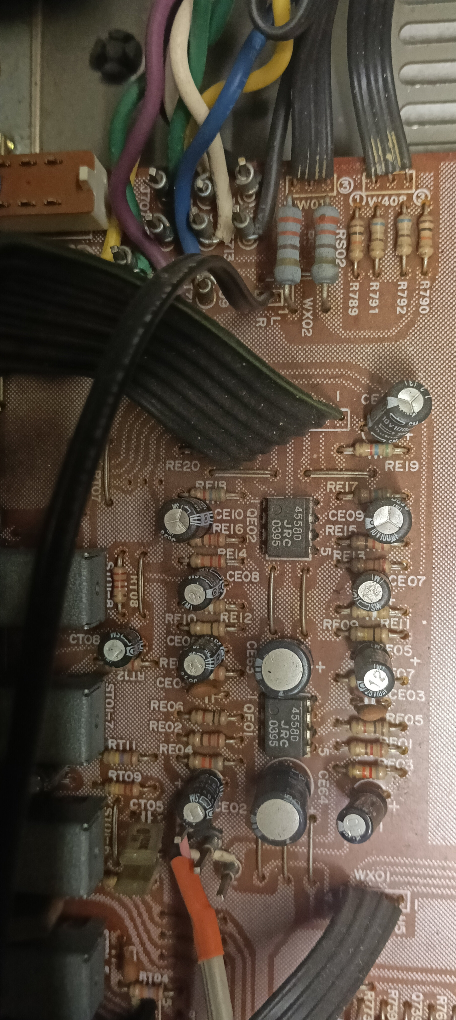

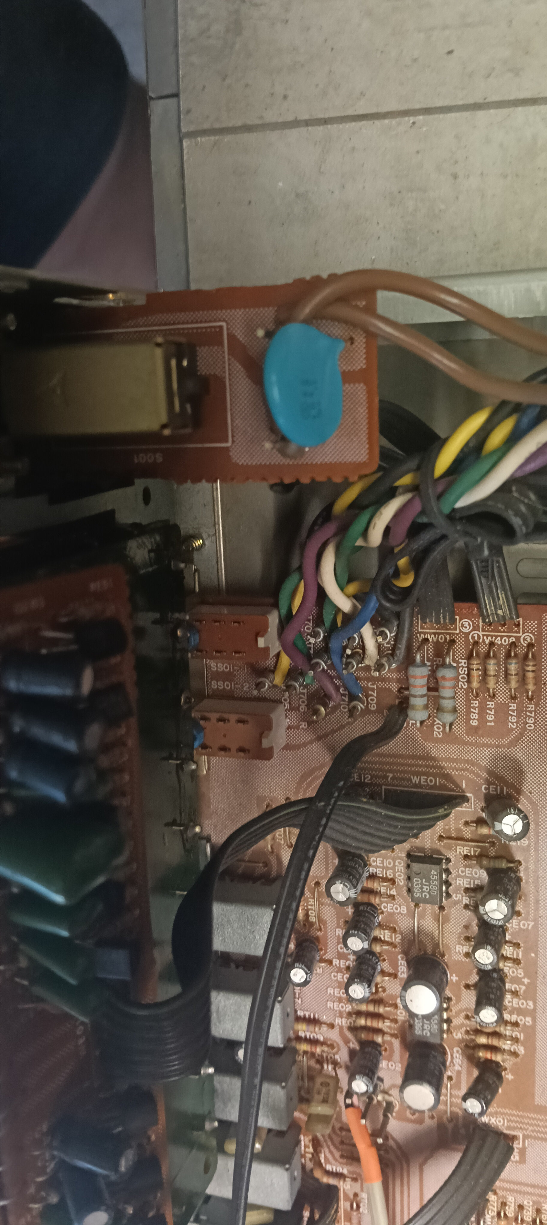

Je n’arrive pas à voir s’il y a le même effet sur celles de l’autre côté de la carte ou si c’est juste la lumière (celles à droite):

J ai testé ( sans dessouder) les deux fameuses résistance fusible .en mode test de continuité ..aucun bip
Ni sur l une ni sur l autre
mesure la valeur de la resistance dans les deux sens
Les résistances à tester sont de 100 et 82 ohms, le piège est peut-être qu’en mode test de continuité, ces valeurs sont déjà trop hautes. il faut se mettre en ohmmètre pour ce genre de test.
Le test téléphone+casque est l’idéal.
Vérifier effectivement que le test de continuité est fiable (sur mon multimètre la limite est à 300 Ohm).

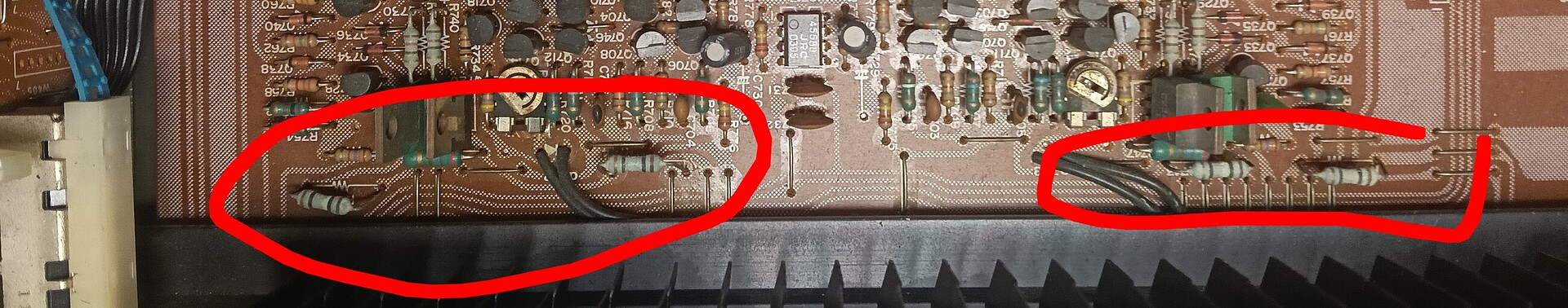

Vous pourrez ensuite tester les 4 résistances entourées en rouge sur la deuxième photo.
Puis par la suite tester la continuité entre les pattes des gros transistors en passant par le dessous de l’appareil (la plaque inférieure doit pouvoir se dévisser).

Ça y est la panne est réparée
Les deux résistances fusible avaient bien Lâché et cela a cause des deux transistors en aval qui avaient des soudures sèches..
L ampli refonctionne a merveille
Un grand merci a tous pour votre aide
