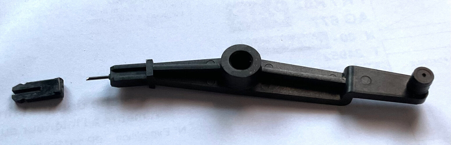

Levier de bandspread cassé sur Satellite 2100.
Heureusement facile à démonter contrairement au Satellite 2000.

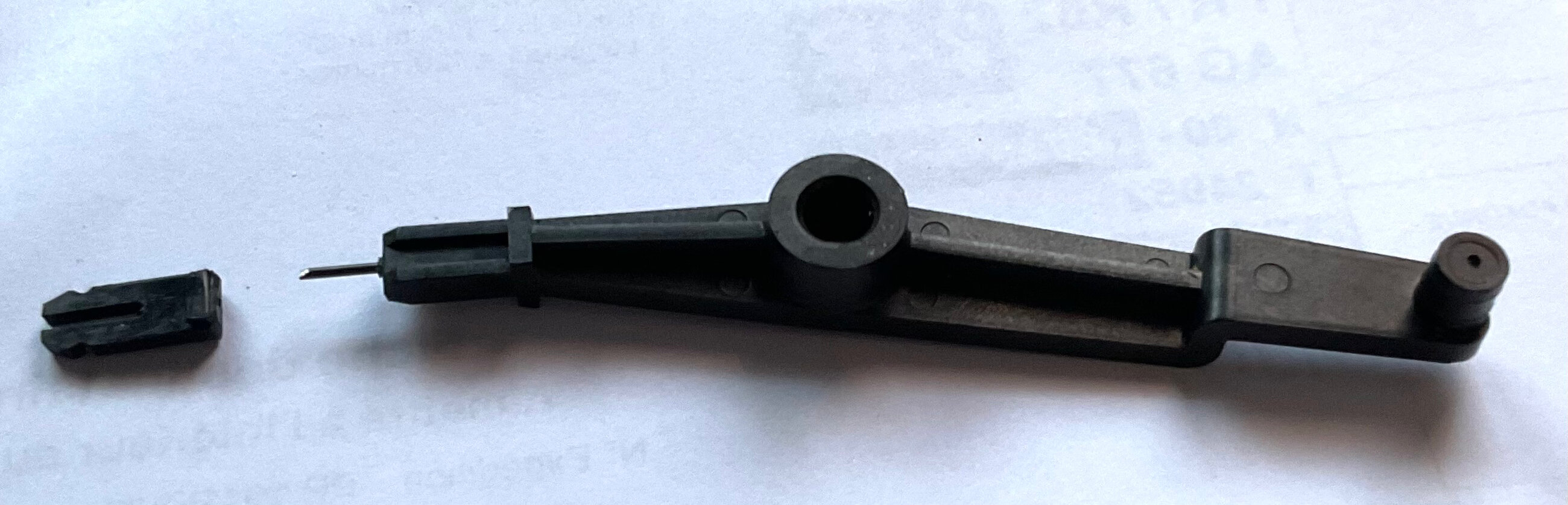

Récupération d’un bout de bouton sur une épave (sur commutateur de sélectivité).
Percage à l’aide de Dremel montée comme une petite perceuse à colonne.
Foret de 1mm, qui restera dans le bouton comme renfort après l’avoir raccourci.
Emboîtement avec ajustage à la lime pour avoir une longueur hors tout de 117mm.
Soudage au fer réglé à 250°

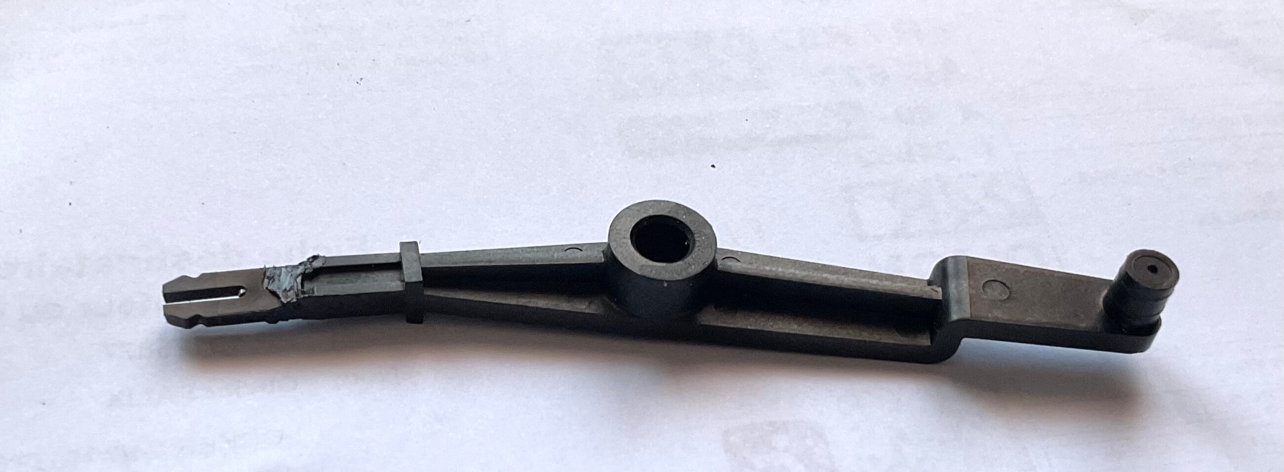

Résultat final

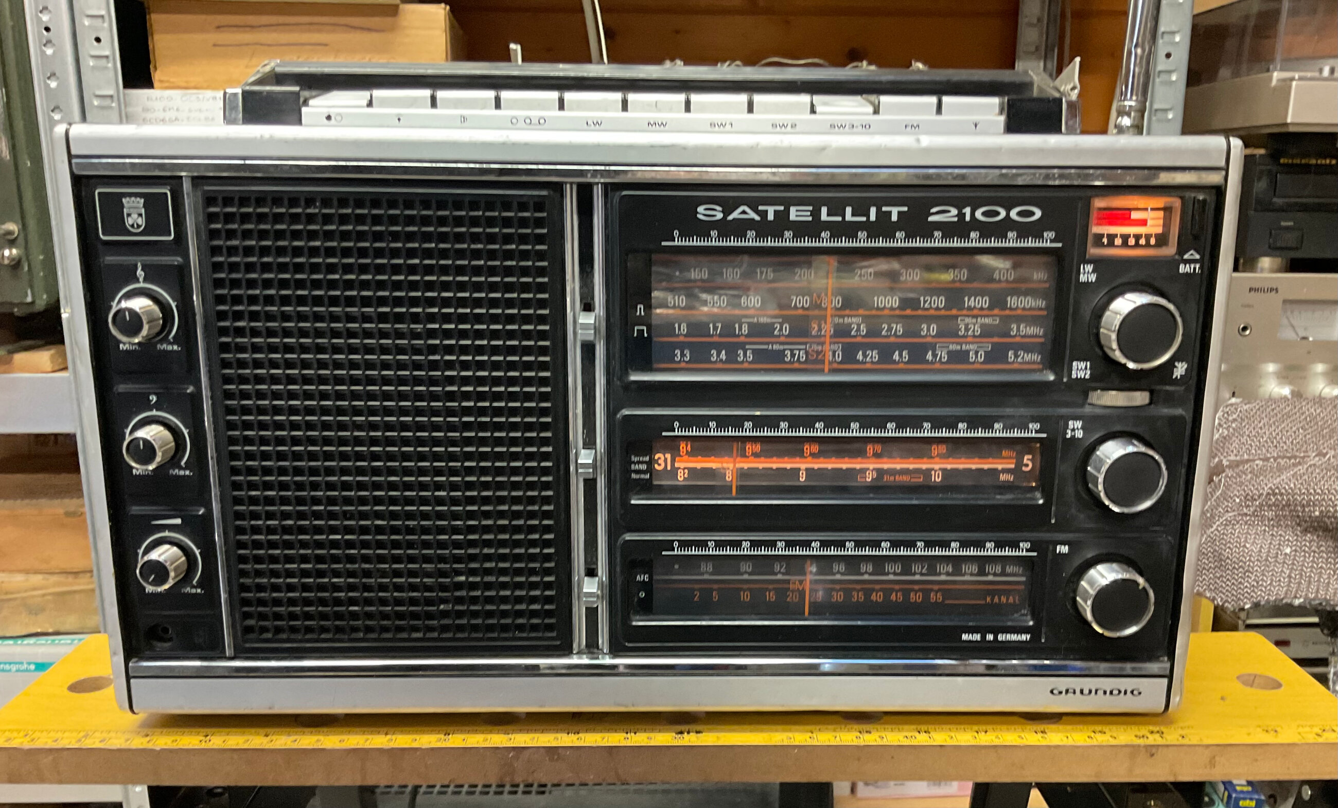

C’est le 2100 remis à Gilles par Marco.
