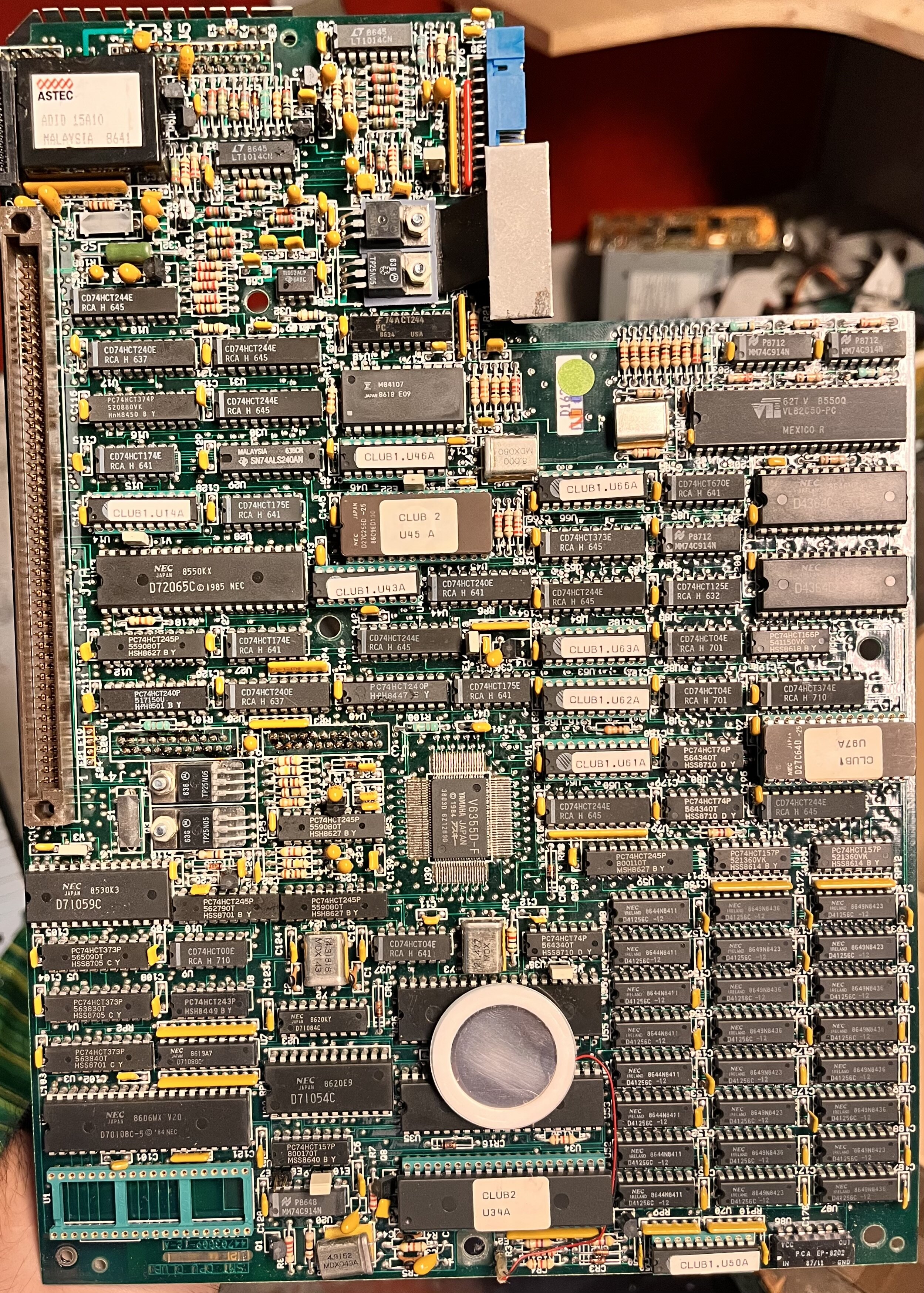

Comme dit par @allo.guy , à chacun sa religion. Et la mienne est que personnellement, je ne fais plus confiance à ces tantales « goute » : j’ai eu trop d’ennuis avec eux, surtout les rouges à pois bleu !
Mais ce n’est pas la priorité. La priorité, c’est de répondre aux questions posées quitte à dire qu’on ne sait pas répondre. Et donner quelques indications sur les instruments de mesure dont vous disposez.
D’abord, le Goupil Club, c’est le portable de la marque ? Ou c’est autre chose ?
Bip continus : c’est ambigu. Avez-vous des successions de bips entrecoupés de silence ou un son en continu ?
A défaut de connaitre le BIOS, on peut s’inspirer des cas les plus courants : successions de bip = problème d’alimentation. Bip en continu = problème mémoire.
Pour les bips, il est peu probable (mais pas complètement impossible) qu’ils se déclenchent sans que le processeur y soit pour quelque chose. Sur les anciens PC, c’était un 8253 qui générait les fréquences et il fallait donc qu’il soit initialisé => le processeur démarre et travaille au moins sur ses registres.
L’alimentation est OK : comment avez-vous mesuré l’alimentation, à quel endroit, quelles sont les valeurs mesurées. Sur un ancien PC, on a intérêt à faire la mesure à l’entrée de l’alimentation sur la carte mère et au niveau des mémoires elles-mêmes (le banc le plus éloigné), au moins pour le 5V.
Jumpers : il semble y avoir quelques jumpers sur cette carte. Ça vaut le coup de les retirer et les remettre pour éliminer d’éventuels faux contacts.
Il y a pas mal de composants montés sur support. Retirez-les et remettez les pour éliminer les faux contacts éventuels.
Les tantales goutte : si vous les remplacez, tentez de souder le nouveau condensateur sur les pattes de l’ancien pour éviter un dessoudage hasardeux.
Ces contrôles faits, on pourra passer à autre chose. Un point inquiétant : il semble y avoir des EPROM. Durée de rétention donnée par les constructeurs de l’époque : en général 10 ans. En réalité, c’était beaucoup plus long. Mais…
