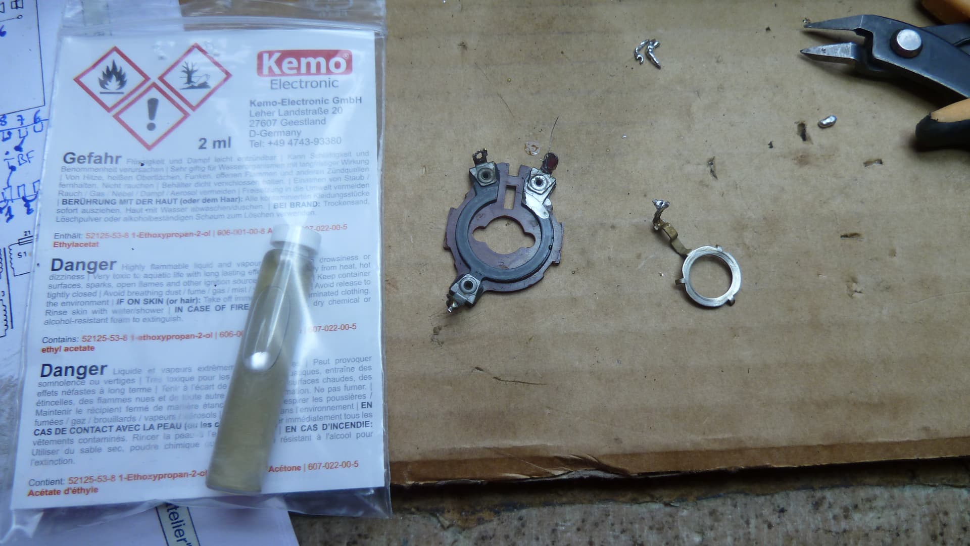

Plutôt que de coller, je pense à une peinture conductrice que l’on trouve facilement que les sites de vente en ligne.
J’ai réparé une touche souple « décarbonée » sur la télécommande d’une radio avec une colle à l’argent.
Il en faut très très peu et ce n’est pas facile à doser. Cela a bien fonctionné.
La photo est celle de la réparation avec le même produit d’un potentiomètre à la piste rompue.
C’est pour montrer le produit (pub gratuite)
ATTENTION : le produit est (très) cher.
J’avais réparé une télécommande Sony , avec un produit similaire (ELECOLIT 340) acheté chez Conrad
La réparation à tenu longtemps.
Le produit KEMO cité est en vente chez Conrad 10.99€ .
