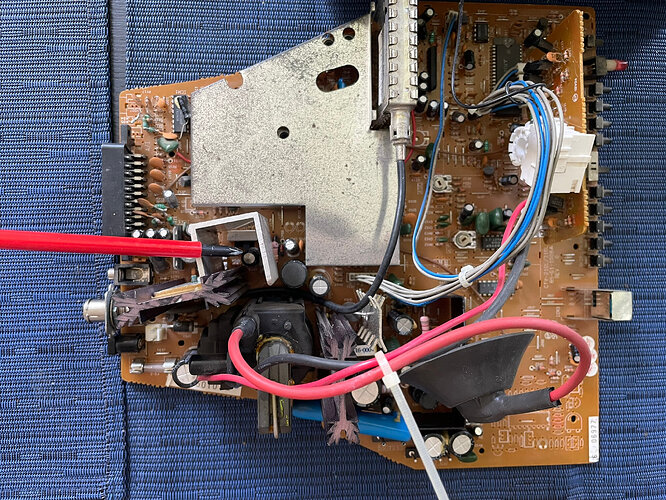

J’ai récupéré une petite télévision cathodique Tokai LTV-2560PS (écran 25 cm). Elle fonctionnait parfaitement jusqu’à récemment, où elle a commencé à fumer avant de ne plus s’allumer du tout.
Je l’ai démontée et inspectée. La panne semble localisée au niveau du régulateur de tension en entrée (après l’input 12 à 14 V).
Il y a des composants de puissance cramés dans cette section (transistors, résistances, etc.).

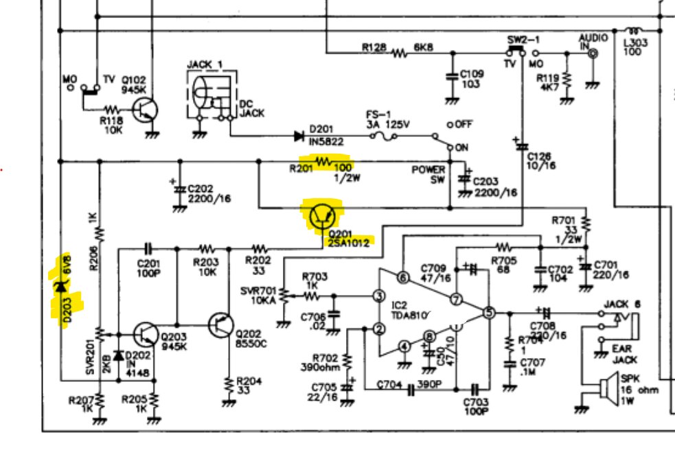

N’ayant pas trouvé le schéma spécifique à ce modèle Tokai, j’ai comparé le circuit avec celui du Roadstar CTV-5501 utilisé sur les TV Tokai 15cm, posté sur ce forum dans [Réparation CRT couleur TOKAI LTV-1440PS]
:point_right: Je cherche donc soit :
  • Le schéma électrique du Tokai LTV-2560PS ou le modèle équivalent chez Roadstar, Audiosonic, Funai, etc.
  • Ou toute info de quelqu’un qui a déjà dépanné ce modèle ou ce type de panne.

mettez une photo nette de la partie chassis ou il y a eu les dégâts
Voici quelques images du PCB :

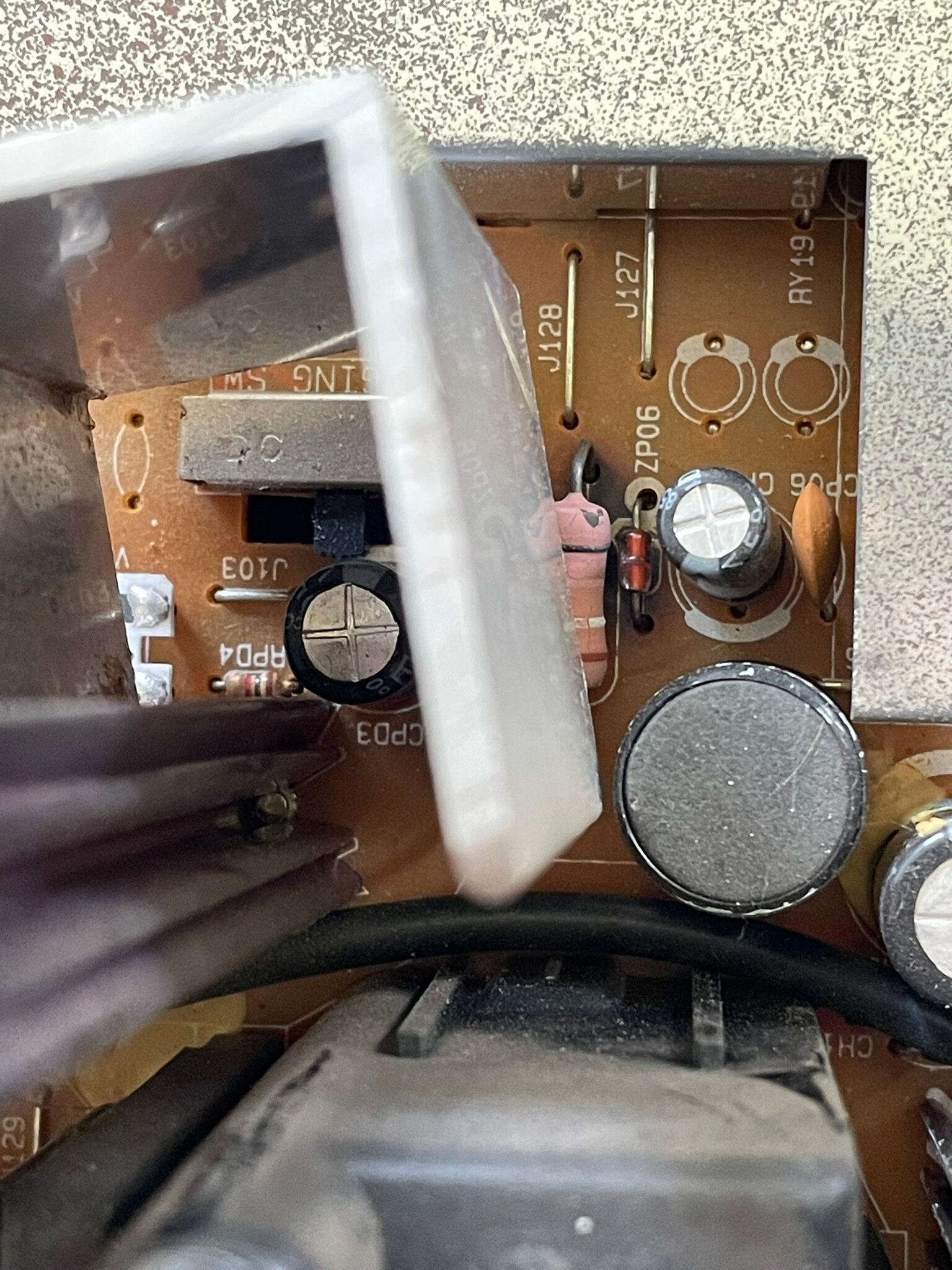

Dans la zone au bout du tourne vis rouge
Le PCB est noircit sous cette résistance / zener

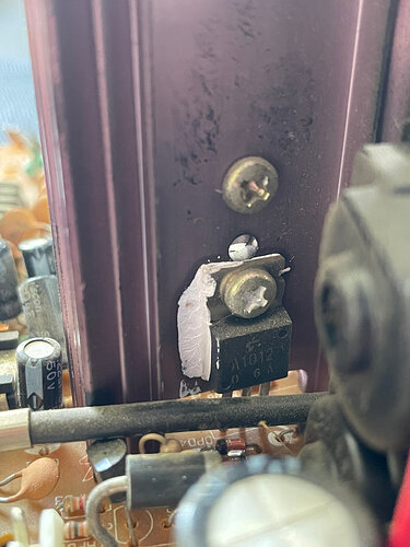

De plus j’ai mesuré le collecteur-émetteur du Transistor de puissance du régulateur (A1012), il affiche un court circuit.
D’apres le schema du Roadstar 5501, ca me semble être cette zone:
Le condensateur « chimique » ne m’a pas l’air en bonne santé :thinking:
