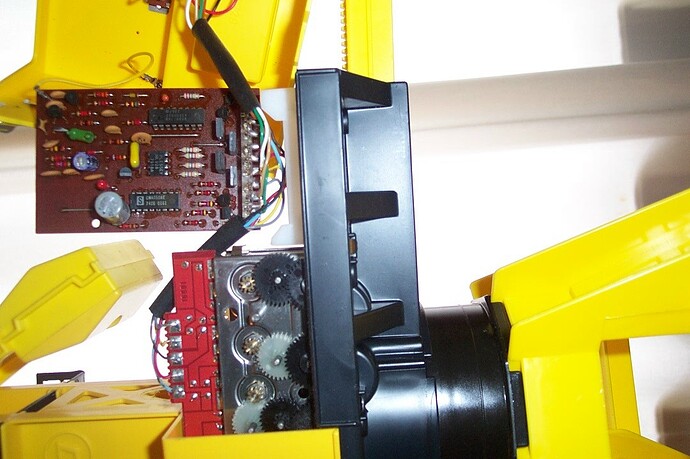

Je souhaite réparer un vieux jouet radiocommandé 4 canaux des années 70.
Grue portuaire géante Joustra ref 5026.
L’un des canaux ne fonctionne pas. L’émetteur est bon (contrôle à l’oscillo), ainsi que les 4 moteurs.
La panne est donc dans le récepteur (voir photo), qui comprend notamment:
-circuit 16 pattes CM 4050 AE 7428 0161
-circuit 16 pattes 907 CD4049CN MM5649AN
-circuit 8 pattes Plessey ML928 7918A
-transistors de puissance TE1516 et TE1517.
Je souhaite avoir le schéma d’un récepteur assez semblable avec quelques indications sur le principe, de manière à tenter une réparation.

Sans schéma, on peut se débrouiller avec les datasheet des composants. Le circuit est assez simple. Le récepteur radio est peut-être à réaction ou un super-réaction.
Les circuits 4049 et 4050 sont des CMOS courants
futurlec.com/4000Series/CD4050.shtml
Le ML928 est un récepteur de télécommande à 4 canaux
datasheetarchive.com/search. … tDS=Starts
Je n’ai rien trouvé pour les transistors de puissance.
A+
Etienne

La partie réception doit fonctionner (3 canaux OK)
Comme le coeur du schéma doit être le Plessey, je vais commencer par tester cette fonction.
