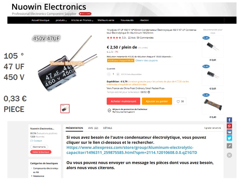

faites la liste des composants a changer , on vous la validera et achetez les d’un coup, vous y gagnerez le port
actuellement les moins cher:

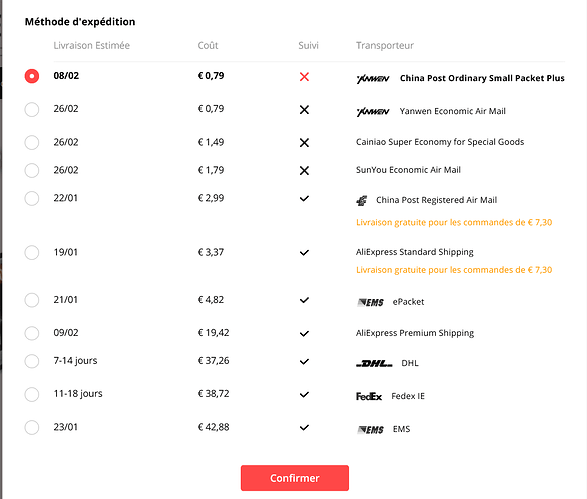

S’ils viennent de Chine ou H-Kong, il va falloir attendre, au moins un mois ?

Il faudrait changer pas mal de condos pour ce Melovox
Désolé pour certains vendeurs « Français » mais dans ce genre de produit tout vient de « la bas » ! je me sers à Nuowin Electronics vous pouvez passé par Alliexpres exactement même tarif et conditions …
Bon dépannage et soyez patient pour le transport!
:slightly_smiling_face:
Ces électrophones ne sont pas des postes de radio et ne contiennent pas beaucoup de condensateurs;d’ailleurs sur celui-ci il ne reste que 4 condensateurs papiers à changer et un chimique alors je me demande si cela vaut vraiment le coup de les commander directement en Asie à moins qu’effectivement les délais de livraisons soient très courts …
Quand on a besoin rapidement de (quelques) composants, on les commande !
