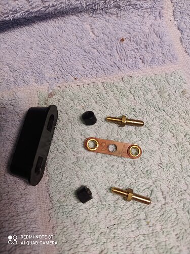

le problème exactement
les vis des broches foirent dans les douilles plastique ?
le fusible est mort ?
Bonjour radiolo
Oui ! Couper net
Mais j’avais vu sur ce site où un autre la possibilité de le refaire
Cdt
Douille vis plastique nickel
Juste le fil qui est entre 2 papiers

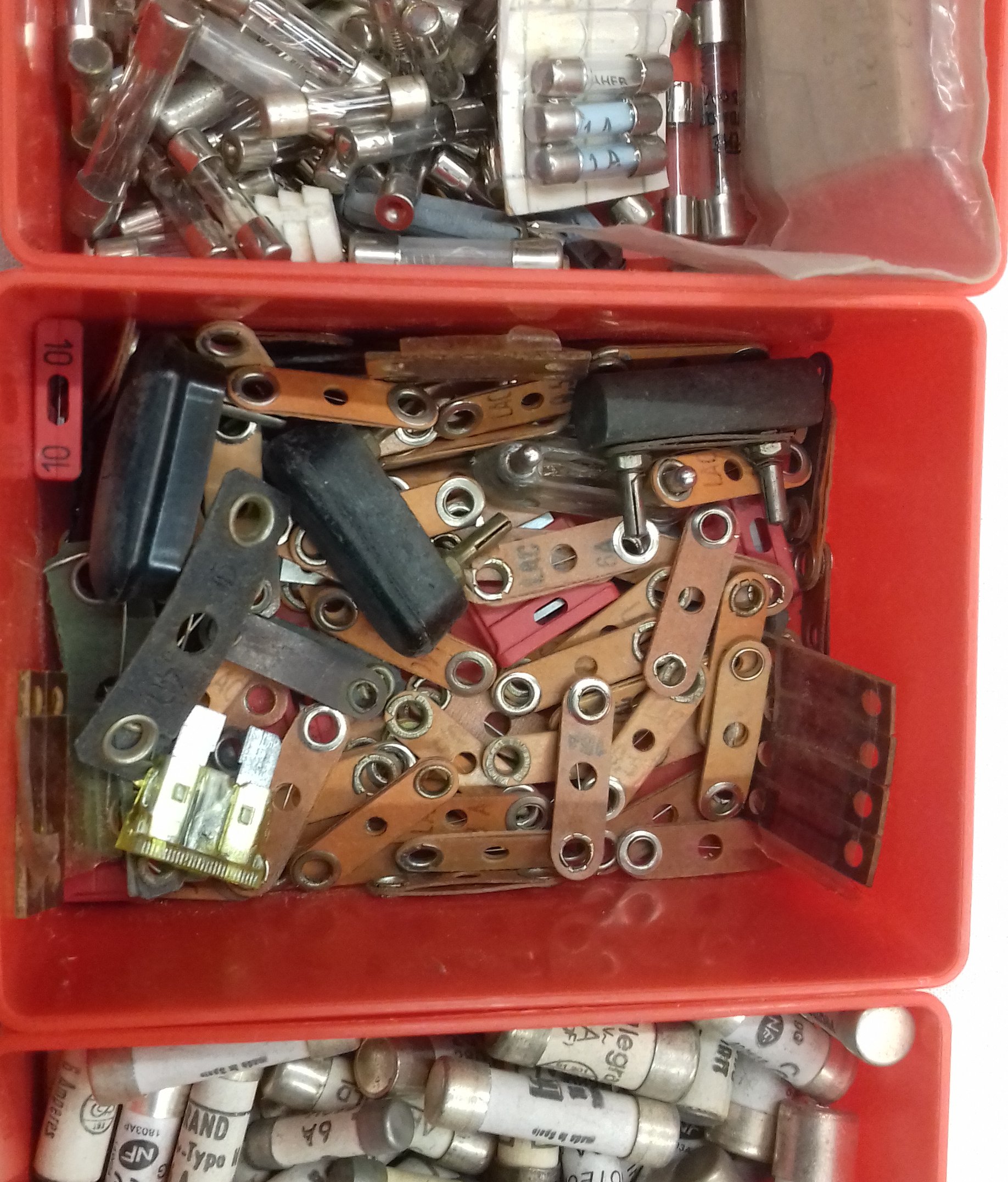

bonjour
vous devriez avoir votre bonheur ici
faire attention a l’entraxe des trous il y a deux modèles bien sur incompatibles entre eux
RADIOFIL propose des modeles compatibles aux deux entraxes

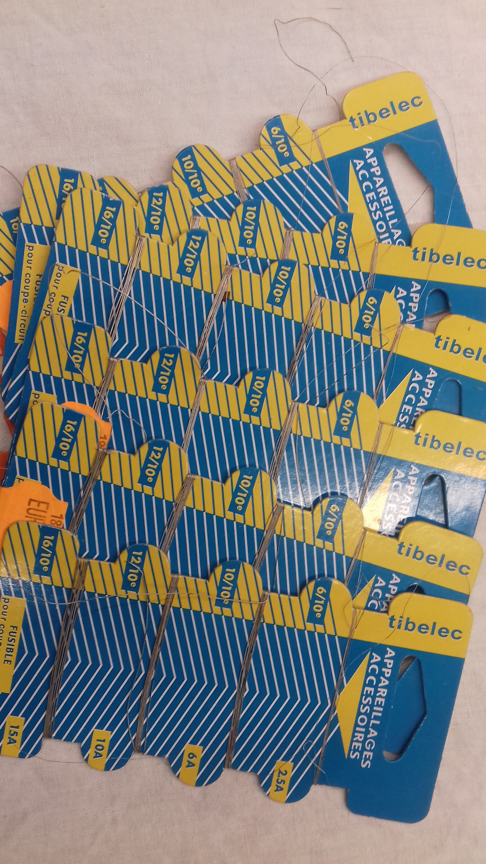

bonjour, pour avoir un nouveau fil fusible,je sort celui d’un fusible en verre de la bonne valeurs et je le fixe sur le support carton,tenue par deux gouttes de soudure sur les petit anneaux.ça fait très longtemps que je l’ai fait et ça fonctionne toujours.
cordialement,
michel

Porte fusible 3A pour poste TSF
Je vais vérifier quand même
Trouver ça aussi ! je pense que c’est pas mal
ou ça
Si ça peut me dépanner, je dois avoir le bon fusible.

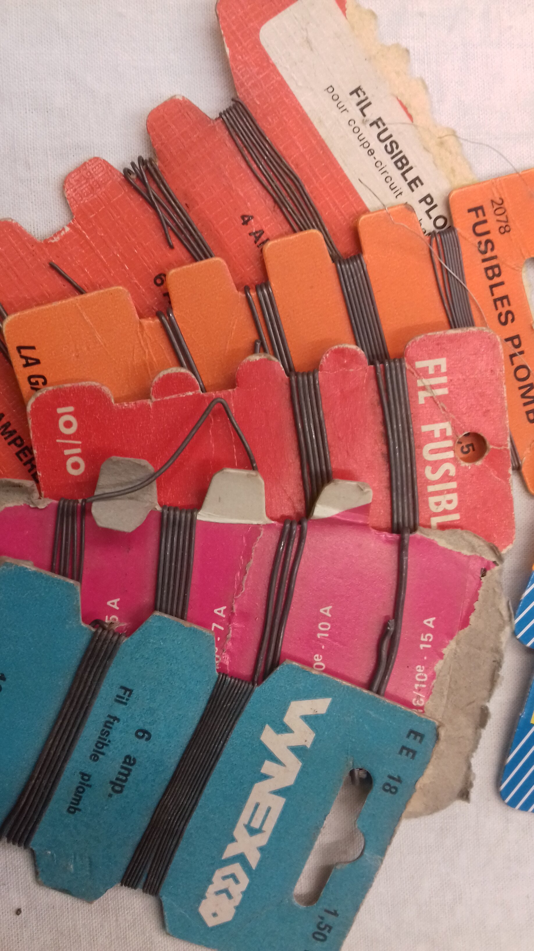

Sinon il y a aussi l’option de visser un fil fusible…
