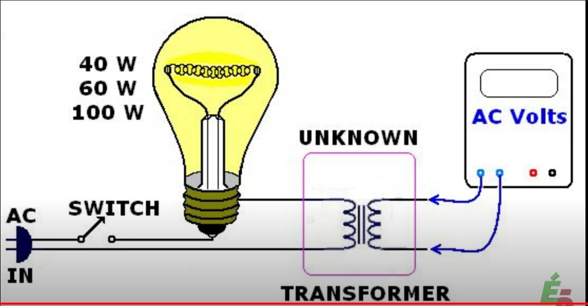

Sinon il y a le truc de la lampe en série pour limiter les dégâts et préserver le fusible.

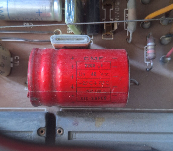

« M’amusant » avec mon multimètre, je cherche à tester ce condensateur mais impossible (où il alors il est au Père Lachaise).
Pouvez-vous me dire comment tester ce condensateur ? (Histoire de voir si c’est lui ou moi le problème)
le test d’un condensateur in situ est perturbé par les element auxquels il est connecte ( resistances , diodes , transistors)
donc mesure de fuites , ESR et de capacite farfelue
Là en me mettant directement dessus (-sur - et + sur +), j’ai une mesure négative. Les éléments autour peuvent ils influencer tant que ça ? Surtout en mesure direct ?
Tu es bien sur la fonction capacimètre ?
Attention à ce genre de mesure, si le condensateur est encore chargé ou sous tension, il y a des chances de flinguer l’appareil en une fraction de seconde.
Sans dessouder une patte comme dit au dessus, point de salut dans la mesure en place.
et puis il arrive que les vieux condensateurs se comportent comme un pile

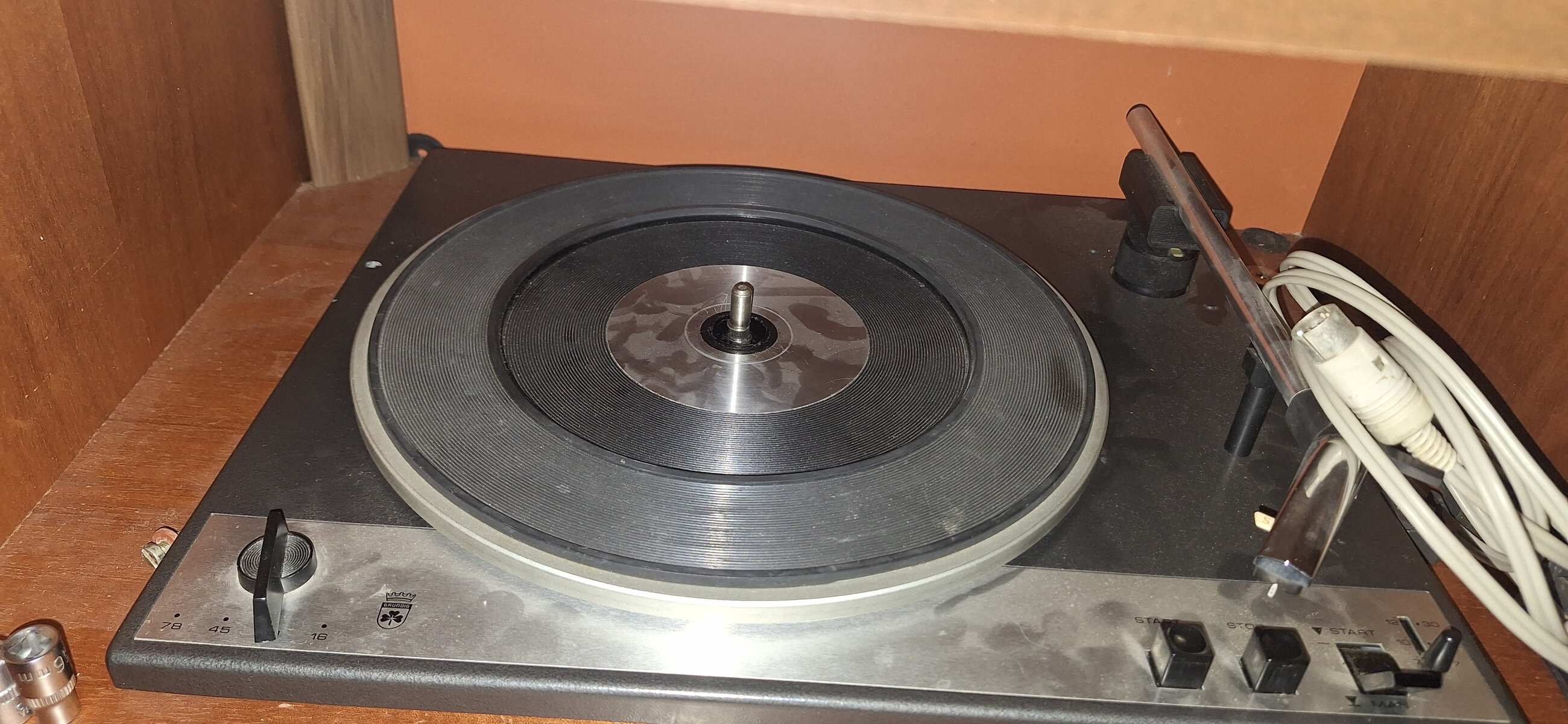

Bonjour à tous !
C’est bien l’emplacement du sélecteur 110/220 qui était mal placé. Après avoir remis un fusible, tout semble aller.
Cependant, le tourne disque ne tourne pas (ce qui est quand même particulièrement gênant). Le bras et le haut parleur fonctionnent (si on tourne le disque manuellement, du son sort par les hauts parleurs).
Pourriez-vous me dire d’où ça peut venir ? La platine est une Grundig Automatic 60
Ensuite, il manque le câble qui fait la jonction entre le potentiomètre et la « centrale » qui gère la radio. Le fil s’entourant sur un rond en métal, par quoi puis je remplacer le câble, sachant que ça doit être assez rugueux / collant pour ne pas glisser sur le métal ?
Dernier et après je m’en vais, la « centrale » qui genre la sélection de la radio est vraiment très dur à tourner, puis je graisser le mécanisme sans risque ?
Merci d’avance !
Ps: des photos de la bête.
il faut enlever le plateau et regarder ce qui se passe dessous
le moteur tourne ?
le galet ou les courroies sont sont en bon etat ?
la graisse figées ne bloque pas le mouvement de certaines pieces ?
C’est en général le problème
L’ancienne graisse est durcie et bloque l’axe du moteur , et si on insiste à mettre sous tension et que ça ne tourne pas , on grille le moteur ! :face_with_diagonal_mouth:
Chauffer l’axe avec un sèche cheveux pour ramollir la vieille graisse de l’axe , pulvériser un coup de bombe de WD40 pour nettoyer la vieille graisse et rehuiler avec de l’huile de vaseline , genre huile d’ancienne machine à coudre .
