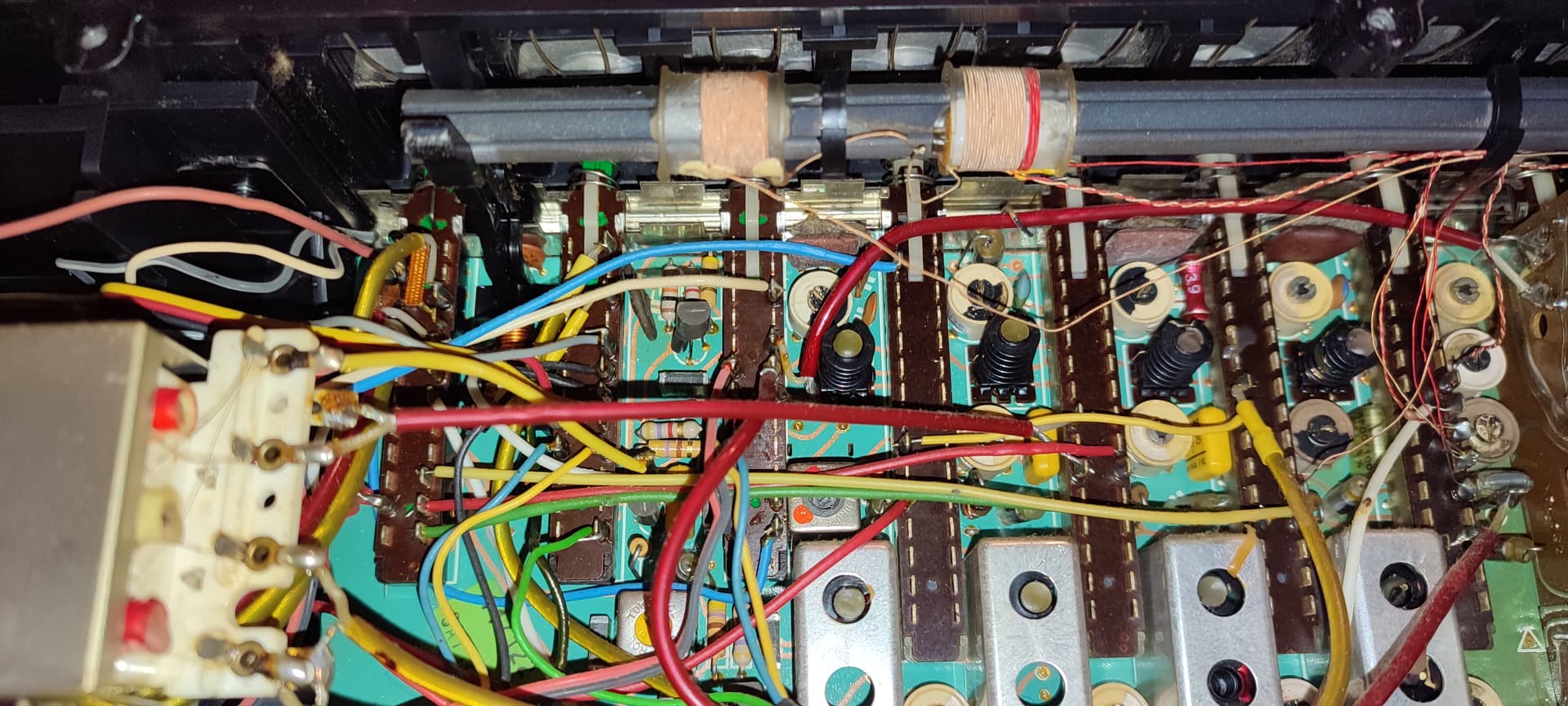

Bonjour a tous

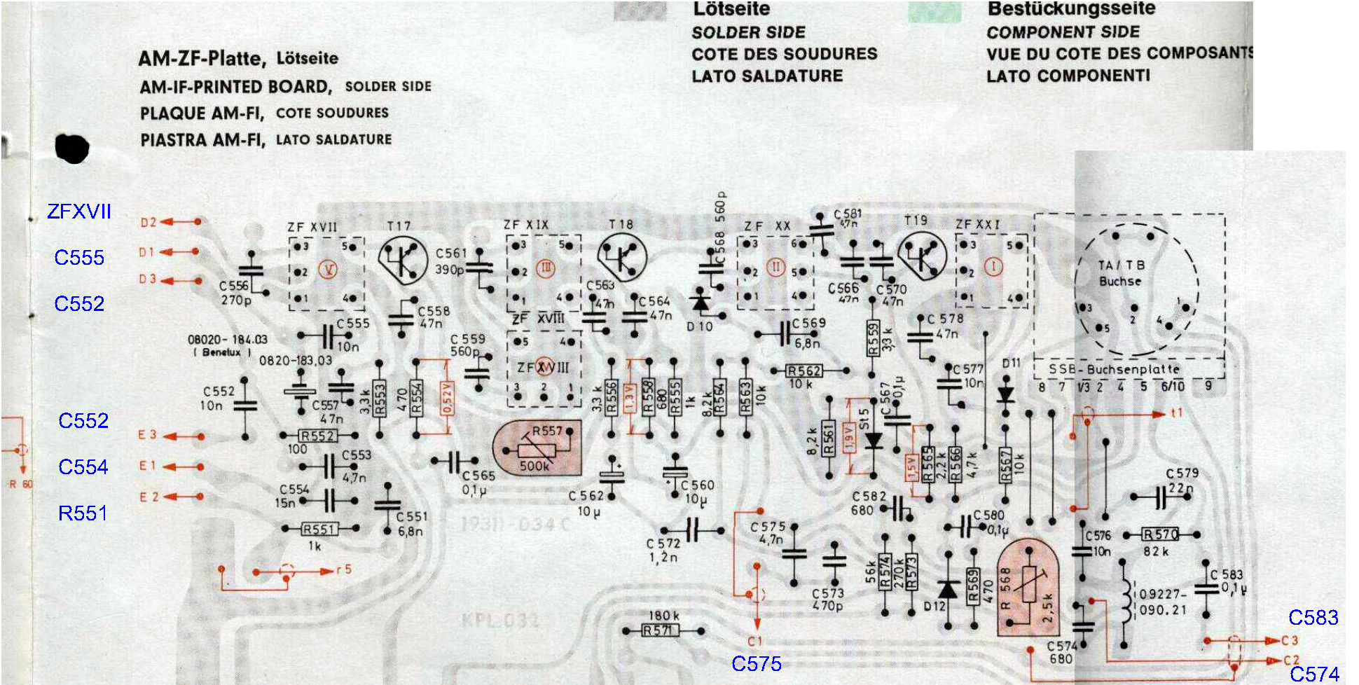

voila j’ai sous la main un GRUNDIG satellit 2000 et je fais face a 2 problèmes
1- sur cette photo il y a des connecteurs mais le switch est manquant
ma question est comment les rebrancher dans l’ordre (je pense qu’il travaille par paire puisqu’il y en a 6)
2-souci

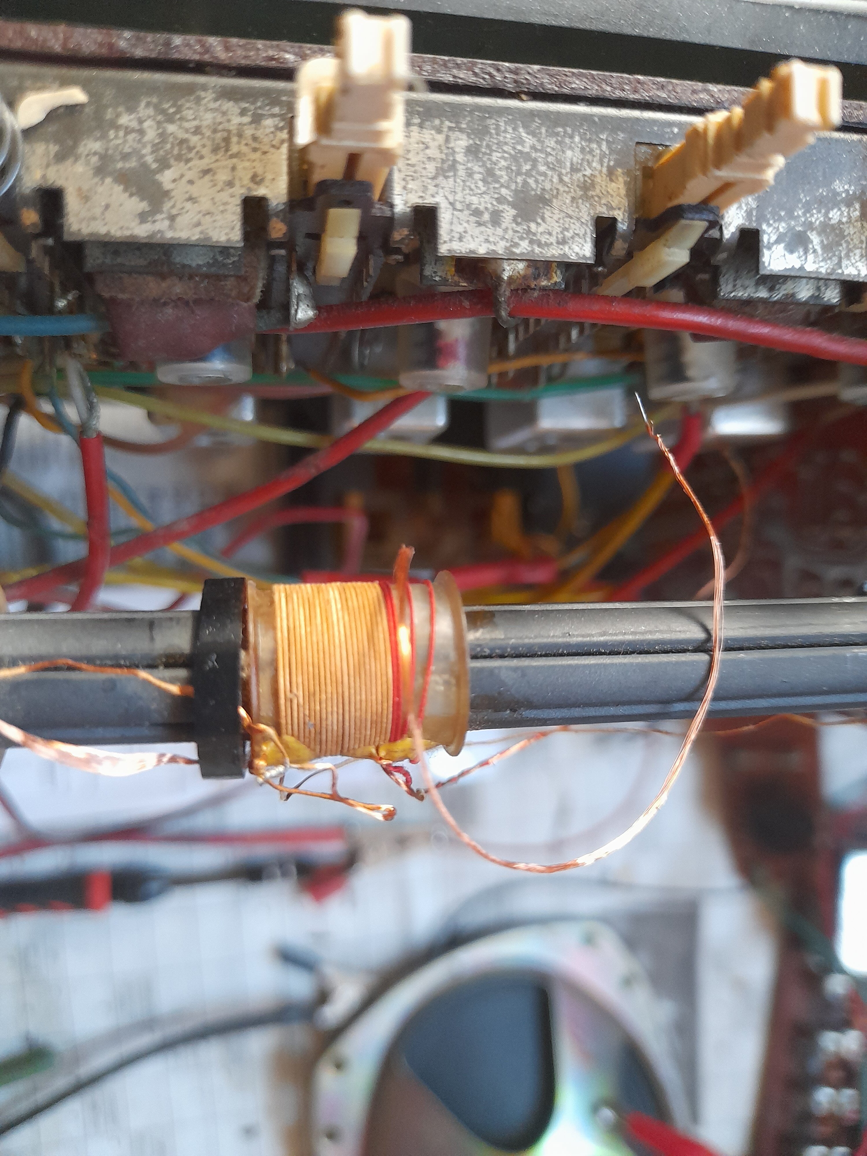

le fil de la bobine rouge est en l’air , ou devrait il etre branche normalement ?
Merci pour tout

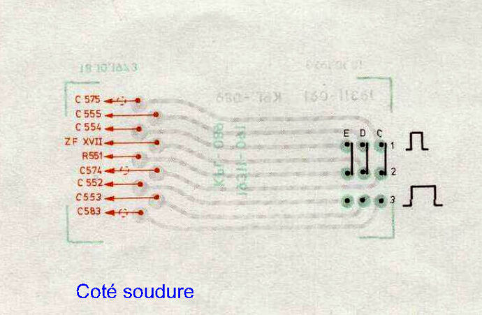

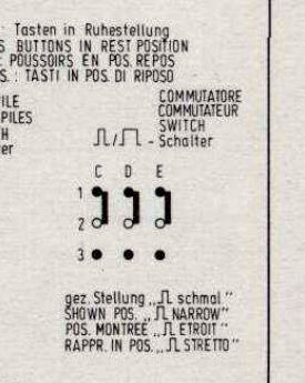

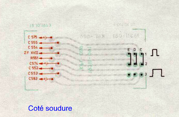

Déjà, voila qui pourra aider : les schémas.
Mouai. Avec deux schémas, c’est encore mieux !
Sinon, pour le switch; il faudrait préciser lequel est-ce. Ça facilitera le repérage sur le schéma.
image :wink:

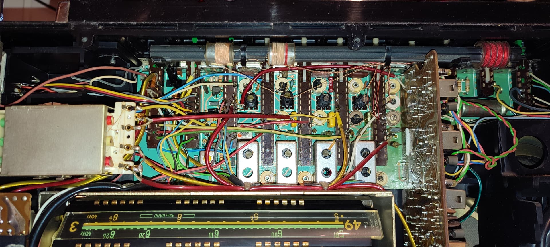

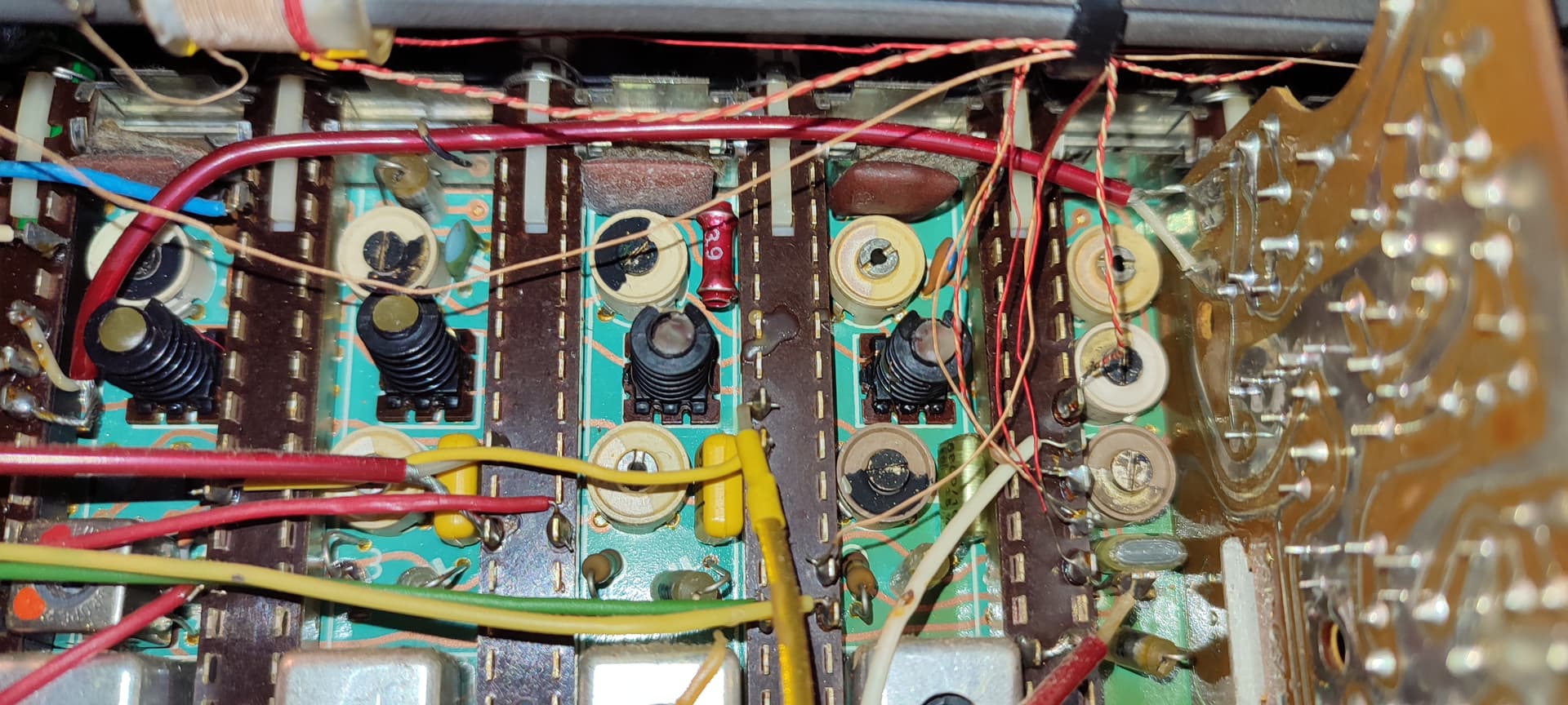

bonsoir
quelques photos internes
je garde l’appareil ouvert si besoin d’autres photos
Raymond
un grand Merci beaucoup a tous pour l’aide surtout Radiolo , les photos c’est plus clair que le schéma en allemand ( que j avais déjà consulte) …je va demain voir ce que je peux faire pour la bobine d’antenne

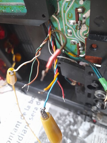

pour le « switch » c’est l 'AM Bandwith (celui a cote du cadran des LW, MW…)
une fois encor merci a vous
bonne soirée a vous

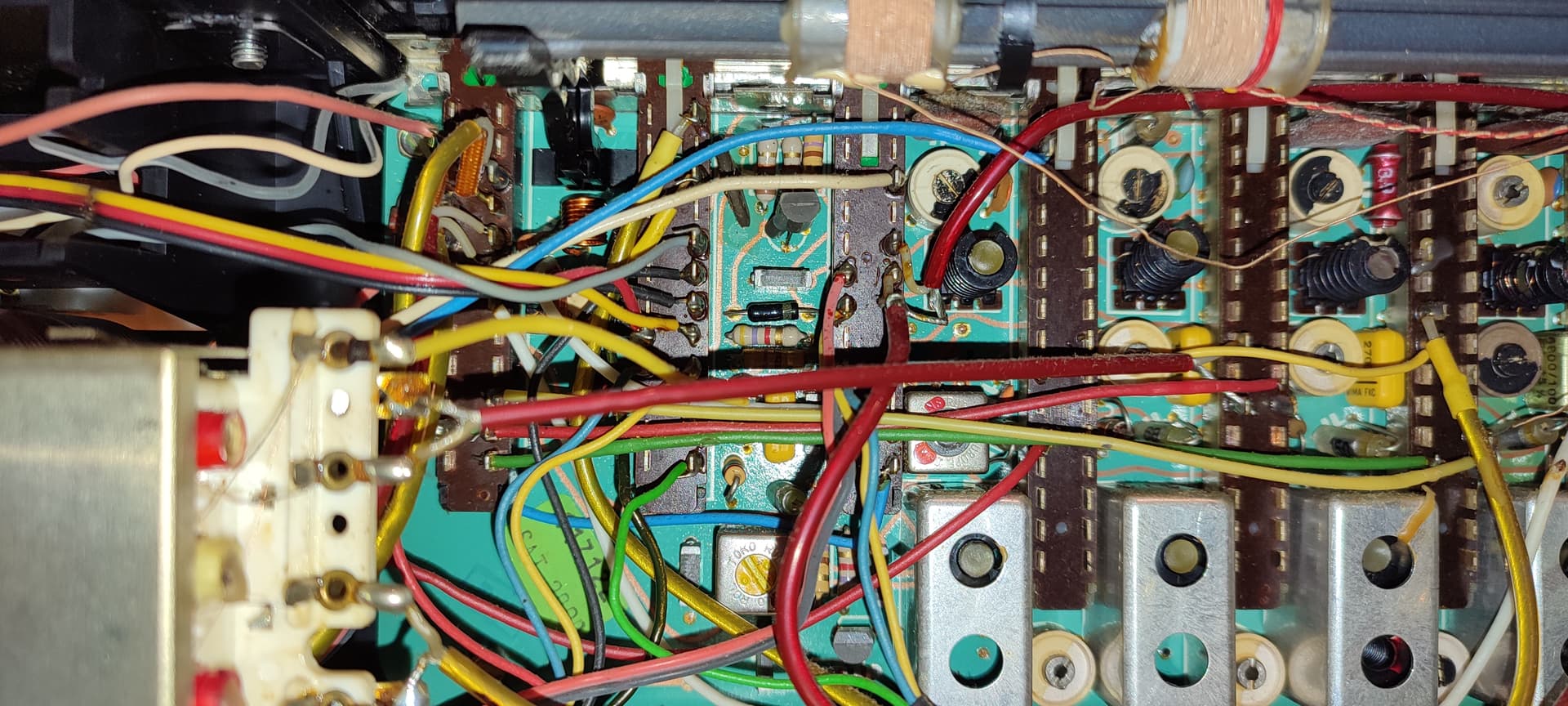

dernières nouvelles : le poste remarche après intervention:
-sur l 'alim capa de 47uf
  • reconnexion de la bobine d’antenne de la photo merci a vous Welscher_Raymond , -reconnexion d’un brin sur le condo variable des stations) ,
    j arrive a avoir quelques chaines sur les LW/MW pas toute mais j’arrive a les avoir quoique faible …peut être que c’est du a ce bouton de AM Bandwith que j 'ai mal brancher a l’aide des « pinces croco » sur l’image ( fil bleu avec fil blanc)
    bref s’ils vous plais une autre piste sur comment connecter ce switch
    merci beaucoup
    bonne journée
content d’avoir pu vous être utile, je vais refermer la radio
bon dimanche
Raymond
Boujour
Aucune solution pour le switch du bandwithe? Sur comment c’est fils sont connectes entre eux ? Une belle image demonstrative me sera de grand apport
Merci beaucoup.
Nb :je parle de l image que j’ai poste ci-dessus
