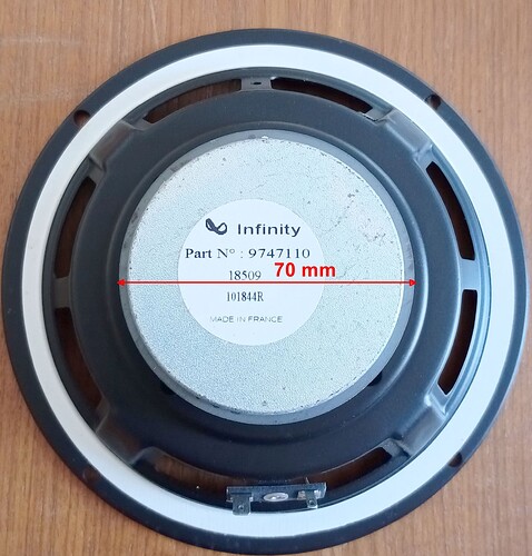

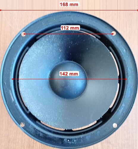

Pour remplacer un HP dont la suspension extérieure est partie en poussière, je cherche un haut parleur de même dimensions, impédance 8 ohms ou 4 à la rigueur.
Il s’agit du HP de basses d’une petite enceinte Infinity, voir photos avec dimensions du HP d’origine (fabriqué en France, je suppose qu’il s’agit d’un Audax ou d’un Siare).

Ou bien, remplacer les suspensions, travail méticuleux mais au final assez facile à faire.
Effectivement, je l’envisage car à part ça le HP est en parfait état.
L’as-tu déjà fait ?
Oui c’est facile si l’on est adroit.
Quel type de colle as-tu utilisé pour coller sur le cône carton ?
As-tu fait le collage par l’avant ou par l’arrière du cône ? (d’origine c’est par l’arrière mais ça me semble difficile avec le cône en place).

J’ai commandé deux suspensions sur Aliexpress (1,37 € x2 + 1,99 € port) mais ils ne fournissent pas la colle.
Les kits complets avec colle que j’ai vus coûtent 24,95 €.

pour le collage des suspensions je prend de la colle contact et j’ai jamais eu de pb

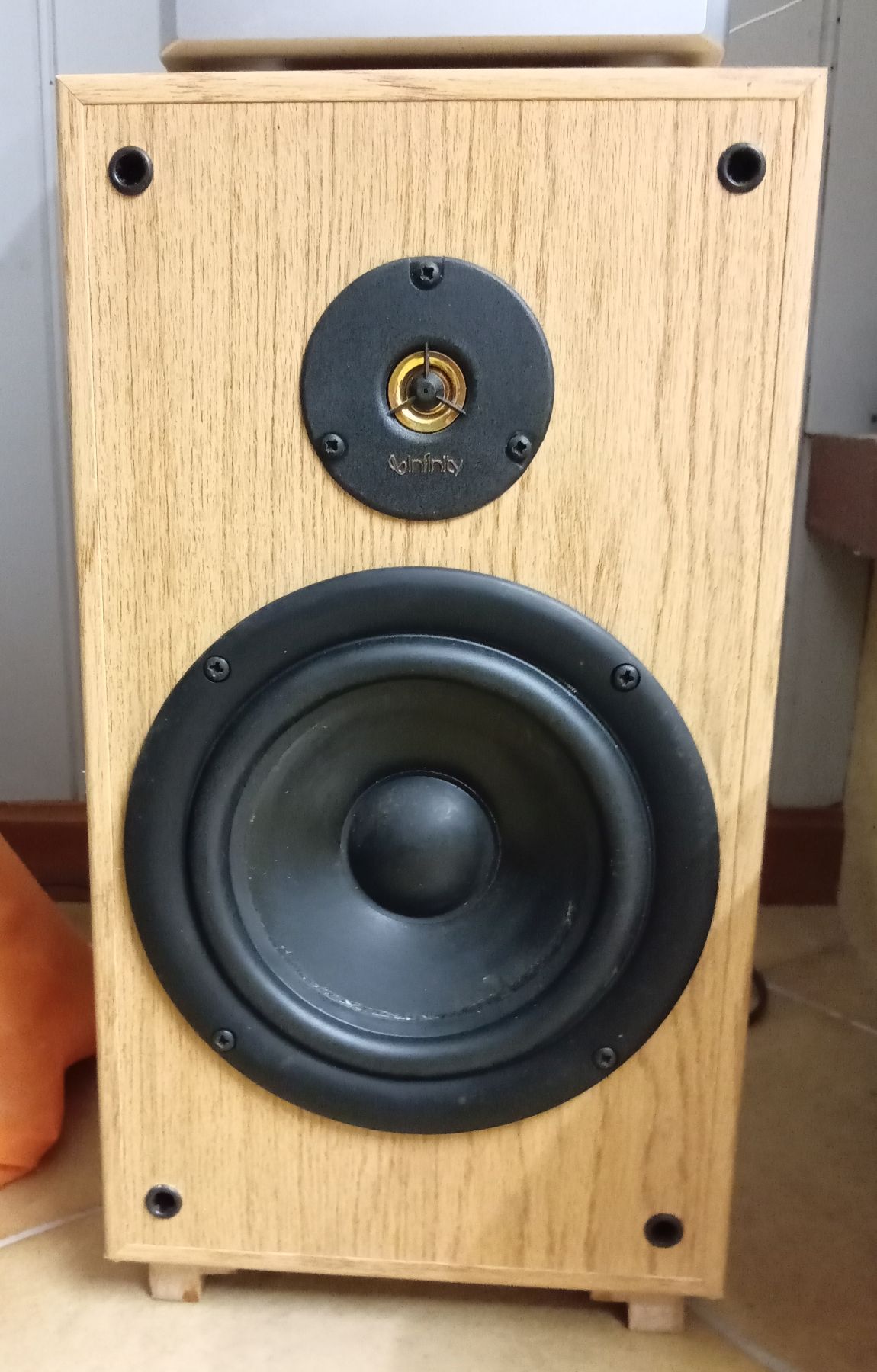

Reçu ce matin les suspensions d’Aliexpress, livrées plus vite que prévu.
Elles conviennent parfaitement au HP à réparer (collage néoprène par l’avant).
Voici le résultat après remontage sur l’enceinte (Infinity):
