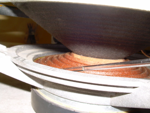

Parce qu’à ce stade je recollais le spider qui se trouve dessous
Et comme le haut était déjà collé suite au recentrage , il fallait que j’appuie sur la membrane
Photo prise au moment du décollage du spider :

petites remarques:
j’ai pu rattraper des HP qui grinçaient, en les tenant membrane vers le bas, et en passant une feuille de plastique très fine entre bobine et noyau central; ça marche si les particules étrangères ne sont pas magnétisées; ensuite, toujours membrane vers le bas, manoeuvrer à la main, et y faire passer une musique avec beaucoup de basses!
solution extrême, démonter la membrane, nettoyer et remonter en la centrant avec des petits bouts de papier:

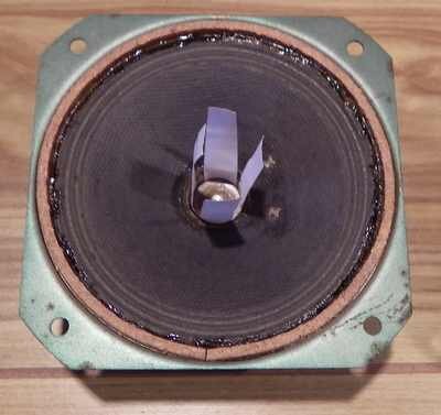

Quelques nouvelle du HP.
J’ai testé les bandes plastiques dans l’entrefer (comme la photo du dessus).
Le problème est que la bobine mobile n’est pas centrée. Cela se remarque bien avec le test de la feuille de plastique. Elle rentre d’un coté mais pas de l’autre.
J’ai donc dévissé le spider, centré la bobine er revissé le spider. Apres plusieurs tentatives la bobine était centrée.
Le résultat à l’écoute est meilleur mais pas encore bon.
J’ai essayé de dévisser les écrous pour faire le service complet mais c’est vraiment très peu accessible et je me demande même si le remontage sera possible…
Je pense qu’il est plus simple de trouver un HP de remplacement que de m’acharner sur cet HP.
En tout cas merci à tous pour vos conseils et astuces.

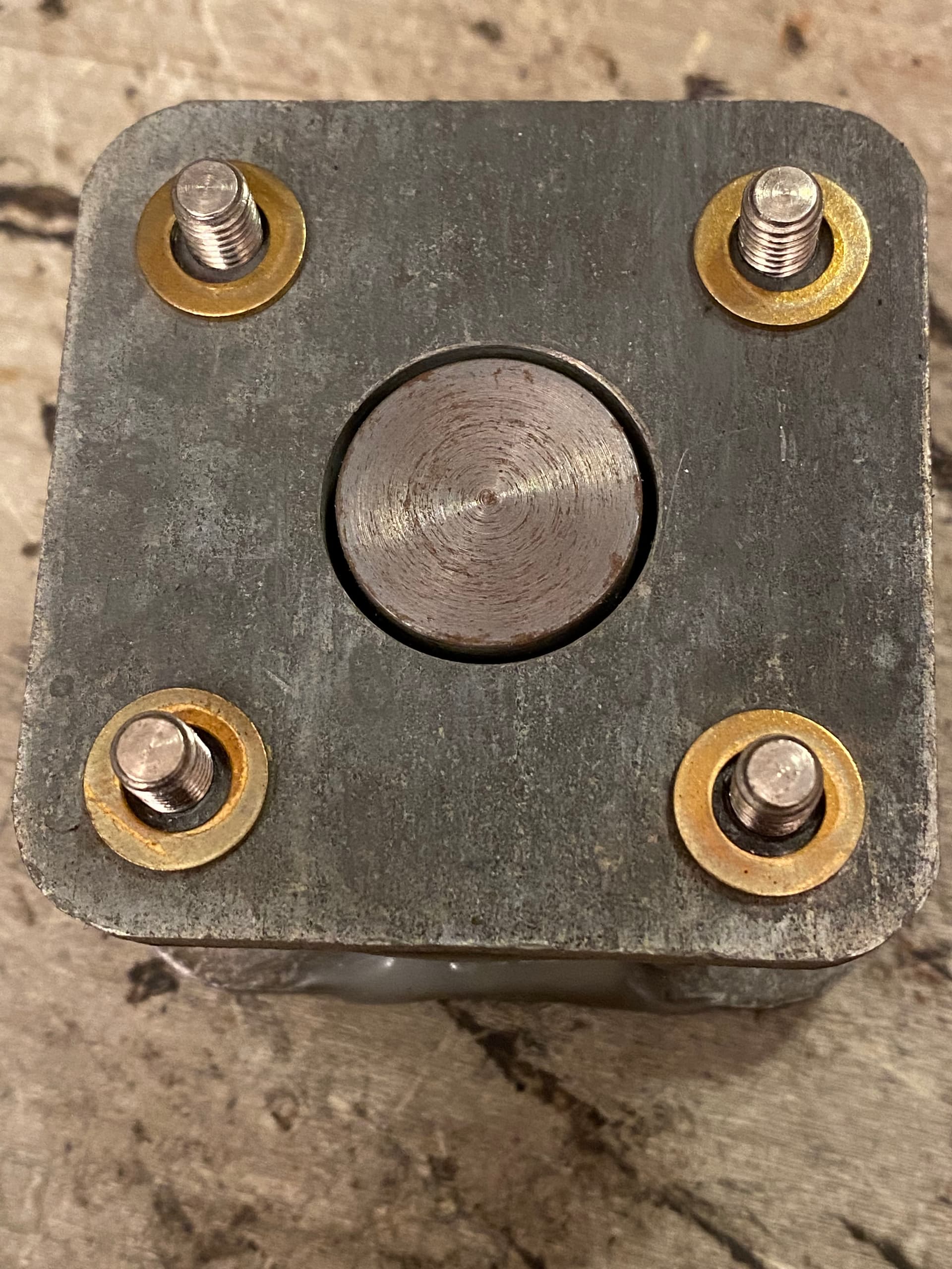

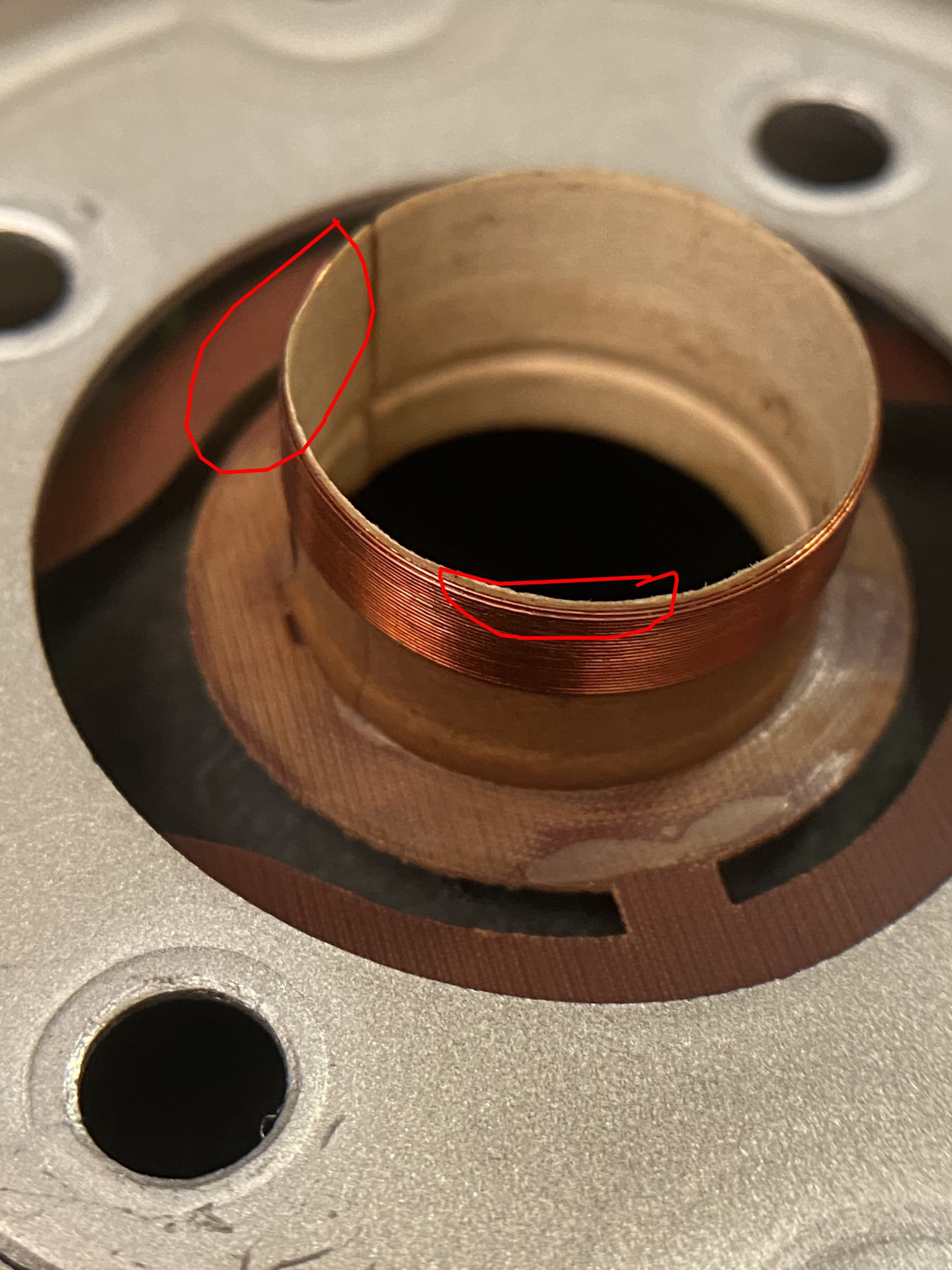

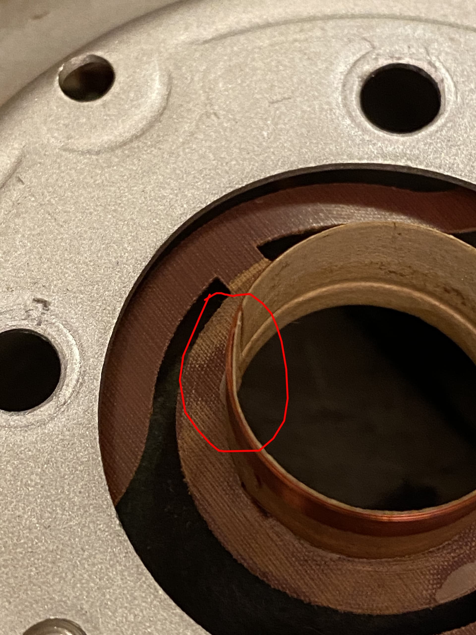

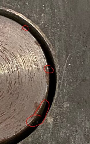

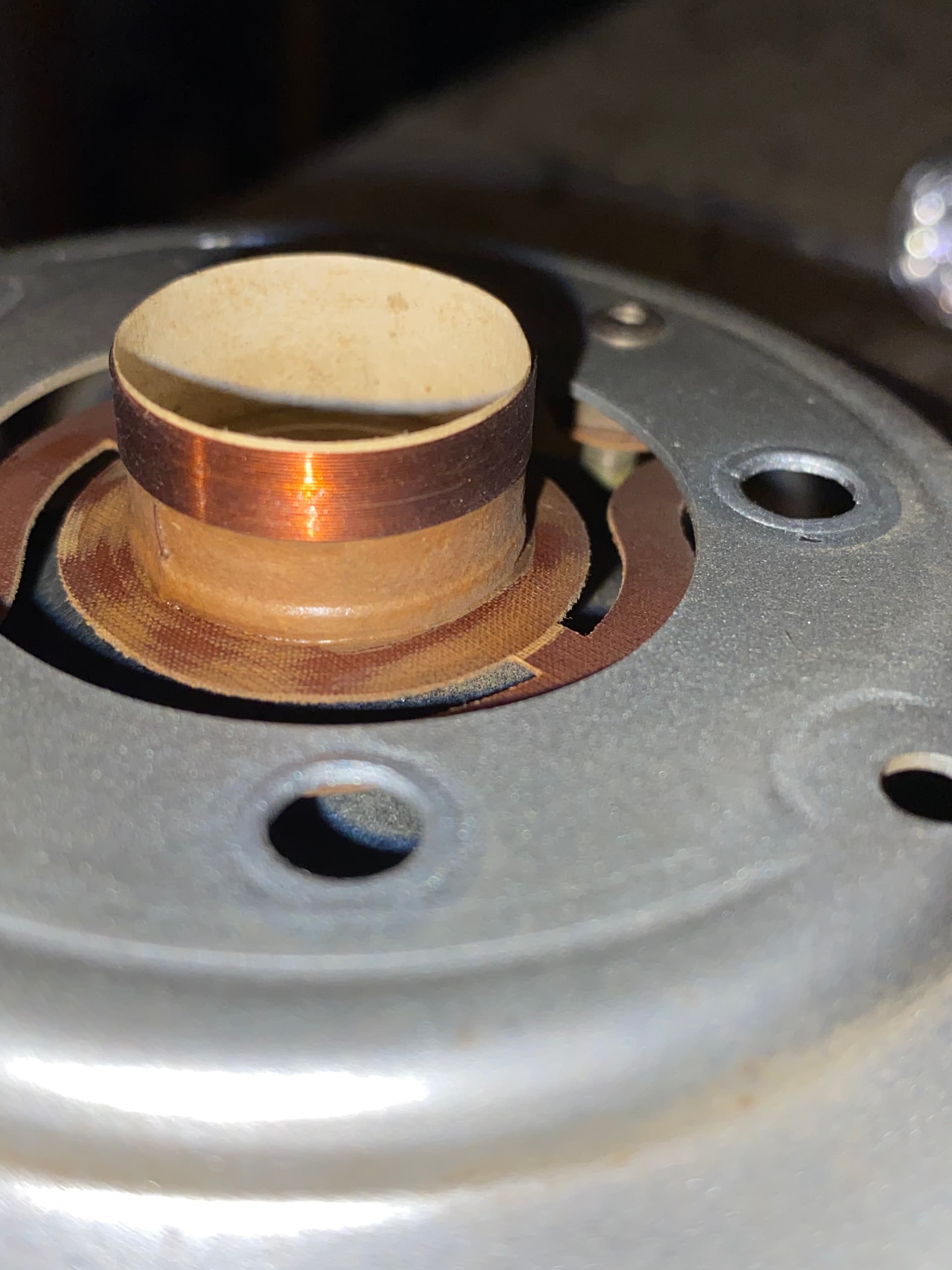

Finalement j’ai tout de même démonté le HP.
Voici quelques photos.
Bon j’ai malgré tout réussi à casser un bout du spider durant le démontage mais bon on fera avec.
En regardant de plus prêt, il n’y a pas l’air d’avoir de limaille dans l’entrefer MAIS la bobine mobile parait avoir des fils qui se chevauchent et le carton qui tient la bobine mobile n’est pas tout à fait rond.
Demain je vais passer un coup de soufflette dans l’entrefer et essayer de remonter le tout.
Je reconnais très humblement que je n’y crois pas trop car revisser les écrous me parait très délicat, surtout s’il faut garder le centrage de la bobine mobile.
Allez, soyons optimiste, on verra bien…
Des nouvelles quand j’aurais jeté le HP par la fenêtre de rage :rage: ou si tout c’est bien passé et que le HP chante la Traviata de ton son cœur :grinning:
Ouvre la avant, malheureux !!! :roll_eyes:
une petite goutte de cyano sur la cassure du spider
et puis l’entrefer est sale et rouille il faudra aller a la peche au ruban adhesif
aspirateur et soufflette
