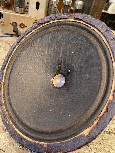

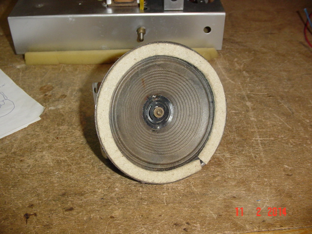

J’ai un hautparleur qui a des débris coincé dans la bobine mobile. Il fonctionne mais avec une grosse distorsion dès que l’on monte un petit peu le volume.
A faire:
Je pense dévisser les 4 vis et pouvoir retirer le cylindre métallique central. En principe cela ne devrait pas démagnétiser l’aimant du HP vu que tout devrait venir ensemble. Vous confirmer ?
Autre question.
Je pense qu’il va falloir ôter le feutre collé sur la circonférence du HP pour ne pas avoir de nouveau débris dans la bobine mobile.
  • Par quoi le remplacer ?
  • Faut’il vraiment le remplacer ou peut-on simplement le suprimer ?
  • Quel est en fait son but / utilité
    Merci pour vos expériences
    Jean-Pierre

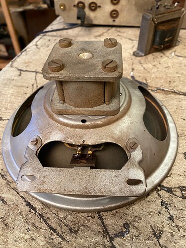

« En principe cela ne devrait pas démagnétiser l’aimant du HP » SIC!.
Ca ne risque pas puisque ce n’est pas un aimant permanent. Le barreau cylindrique central se magnétise par le passage de courant dans la grosse bobine qui l’entoure (c’est comme un électro-aimant).
Il vaut mieux ne pas toucher au feutre qui ne génère pas de débris gênants.
C’est apparemment un HP à aimant permanent !
Un gros coup de soufflette (pas trop fort quant même), et le faire fonctionner assez fort la tête en bas pour dégager les intrus, ça peut arranger les choses dans un premier temps et c’est sans démontage.
Tes problèmes de sortie, ne me paraissent pas provenir de débris mais peut-être bien d’une surcharge de la lampe de sortie mal polarisée???
Les HP à excitation, ont perduré largement jusqu’en 1950.
Il nous faudrait une photo de ton transfo de sortie pour voir si des fils vont sur la culasse?
Oui mille excuses je n’avais pas ajusté mes lunettes.
Pas de risque que le barreau perde ses propriétés magnétiques.
Bonsoir Toto. Et tous. perso, je vois une photo de HP a aimant permanent. Pas grave!
De toute façon, pour jpb1, pas de soucis de démagnétisation, pas de soucis, non plus,avec le feutre, qui n’étant pas magnétique, ne restera pas dans la bobine mobile.

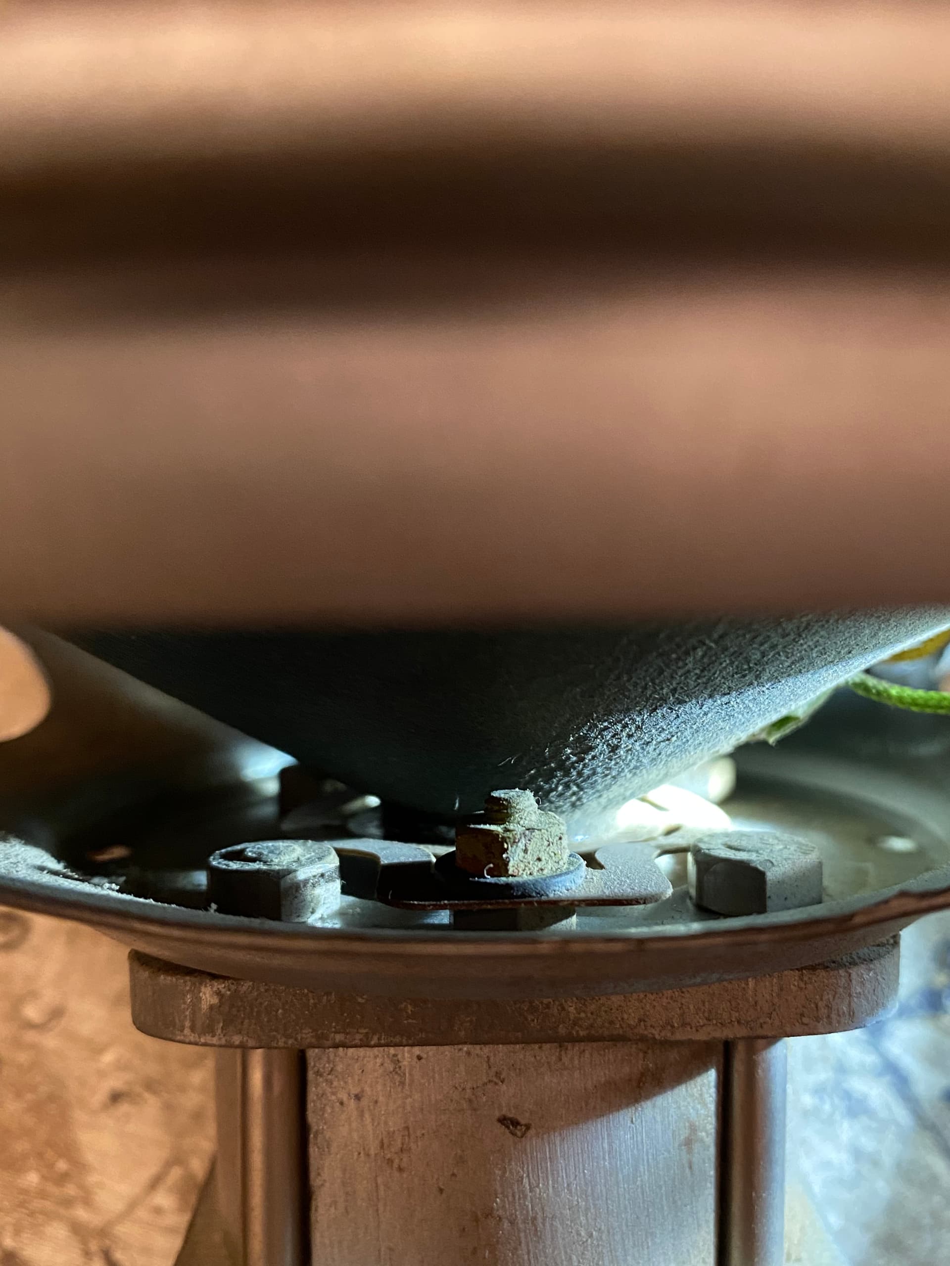

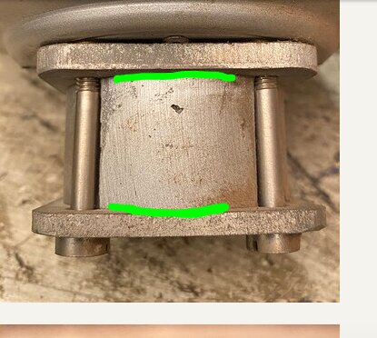

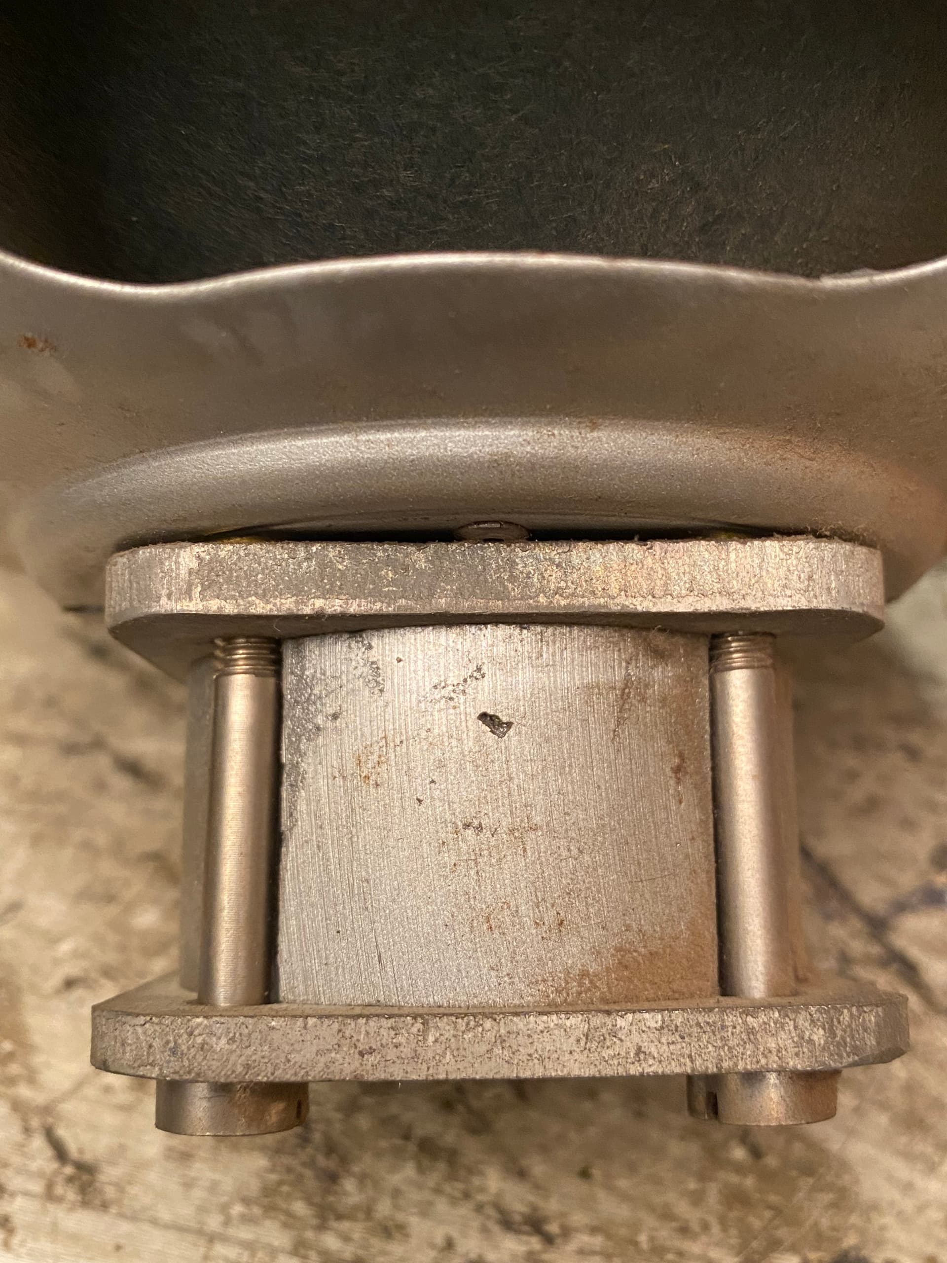

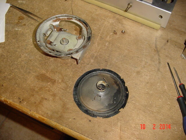

Apres avoir publié mon post j’ai regardé de plus près cet HP.

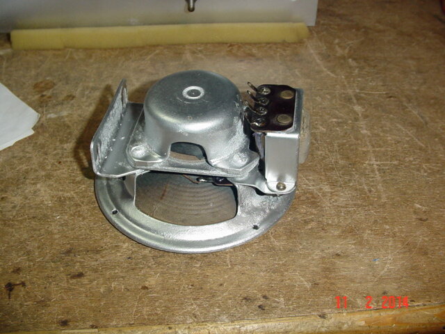

Il ne faut pas dévisser les vis mais les écrous qui solidarisent le saladier avec l’aimant. Et cela est nettement plus difficile car pas d’accès. Voilà quelque photos de la fixation de l’ensemble.
Il me semble que les pièces polaires sont fixes et qu’il faut « simplement » réussir à recentrer la bobine une fois nettoyée. En fait il faudra centrer deux choses, d’abord le moteur avec ses 4 écrous puis la bobine avec le spider…
Pas évident à première vue.
Mais de toute façon HP foutu pour foutu, on ne risque pas de l’abimer plus …

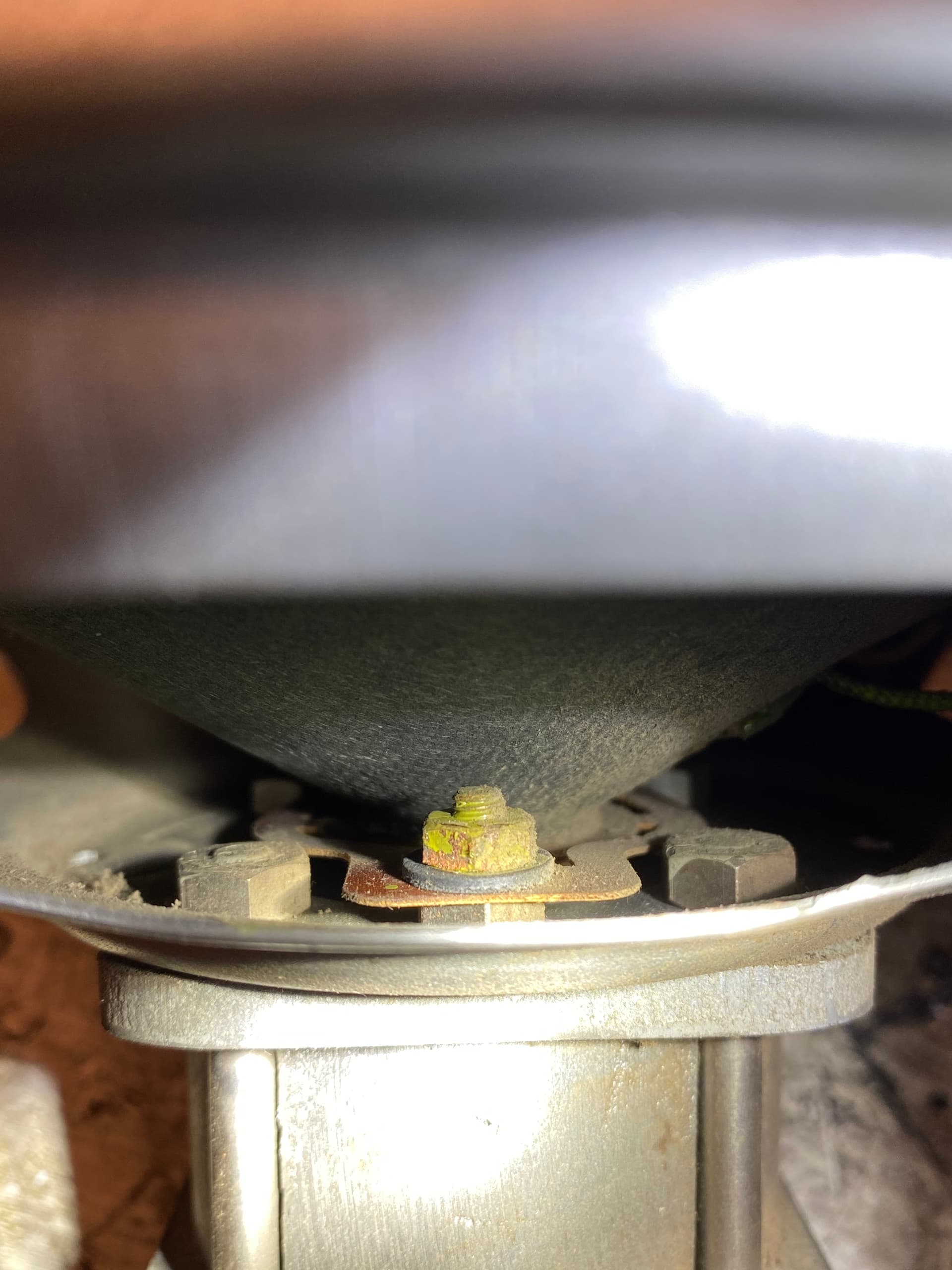

Avez vous une technique pour serrer et desserrer les écrous ?
déjà un peu de dégrippant … après des clefs à œil et des clefs plates
Je serais vous je ne toucherais pas aux deux écrous qui tiennent le spider
Les clés à œil ne vont pas car le spider est à 1 mm de l’écrou :rage:
surtout collez les pieces polaires sur l’aimant avant de toucher aux ecrous
des cordons d’araldite autour entre les 4 vis
Avant toute chose, vous pouvez vous rendre compte, si il est possible d’effectuer le recentrage, par le speeder (deux écrous, dont l’un apparaît,sur la dernière photo.
Radiolo: pas nécessaire car les vis tiennent les pièces polaires (la plaque du haut a un filetage donc le moteur reste ensemble)
personnellement suis pas sur du filettage peut ere bien que oui peut etre bien que non et dans le doute et le risque…
Bon cela ne coute rien, j’ai collé le moteur par sécurité.

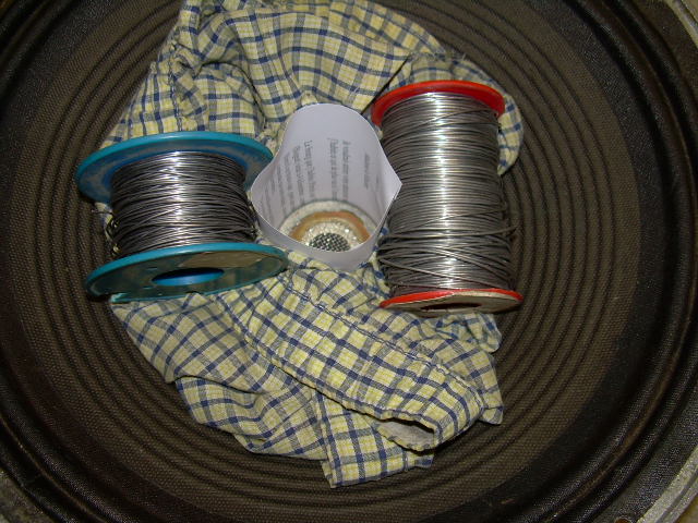

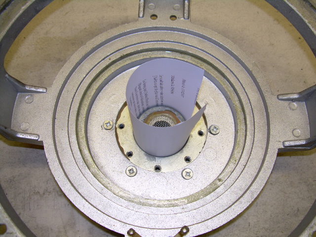

Une petite astuce pour le remontage sans abimer la bobine mobile
C’est de faire un petit cylindre de feuille de papier calque qui glisse juste entre le noyau et la bobine
Et en plus ça permet de recentrer

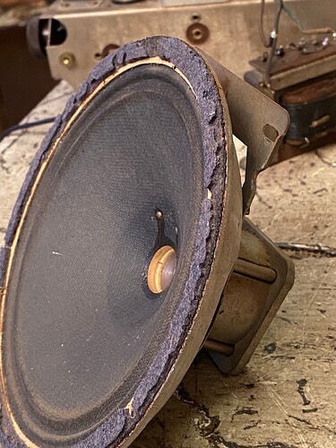

J’ai déjà réparée des HP comme ça , j’en ai même démontée complétement juste pour repeindre le saladier
Et je changerai le feutre du tour , il finira par vous poser de nouveau problèmes à cause des débris qui vont se remettre dans l’entrefer
Décollage avec de l’acétone
J’utilise une seringue en verre pour en faire couler sur le bord , ça marche très bien , mais fenêtre ouverte car il faut en mettre suffisamment pour détremper la colle
