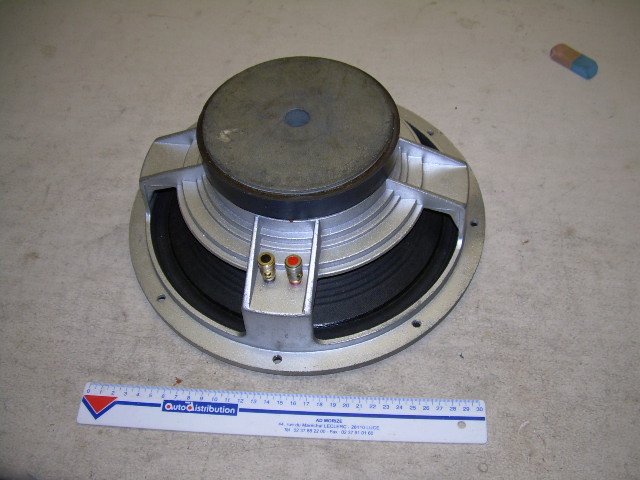

Réparation HP coupé

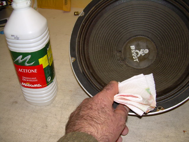

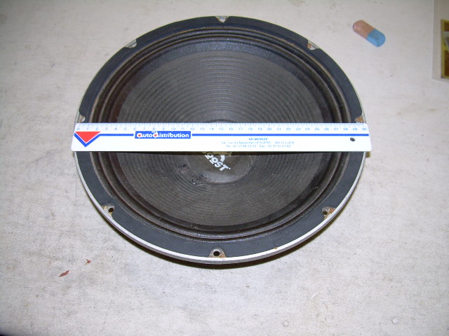

J’ai récupéré un gros HP de sono qui est coupé
Je vais essayer de le refaire

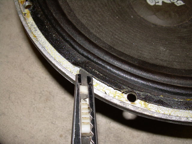

Première étape , dessouder les fils qui vont du bornier à la membrane
Ensuite , il faut sortir la bouteille d’acétone
Vaut mieux travailler dans une pièce bien aérée

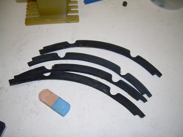

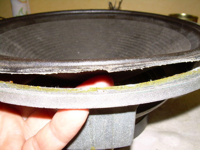

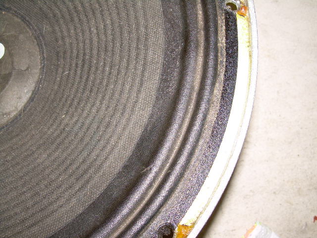

J’imbibe d’acétone les tampon d’appui du saladier
Ils se décollent tout seul

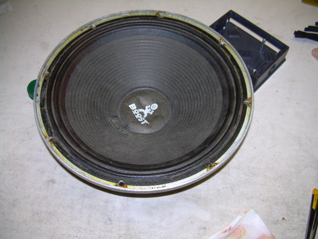

La membrane apparait dessous , il vas falloir la décoller aussi

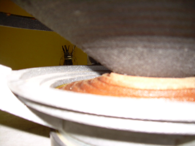

J’ai ça maintenant :

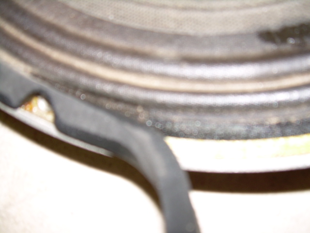

J’ai profité de ce que la colle de la membrane était en partie ramollie pour décoller le tour de la membrane
J’ai glissé un cutter dessous et j’ai tiré doucement en rajoutant un peu d’acétone au fur et à mesure que j’avançais
C’est venu presque tout seul
Je vais caler la membrane pour qu’elle ne se recolle pas dans la nuit et je continuerai ensuite

Bonjour a tous,
Simple curiosité :
Ce HP, il ne serait pas de ceux qui passent dans la rue en faisant Boum Boum Boom ?

Si , c’est bien ça , d’ailleurs il m’a été donné par un copain qui a une voiture qui fait " boum boum " :laughing:
J’envisage un caisson de basses avec

l’opération est intéressante pour s’entrainer à réparer les HP
mais BOOST est du chinois premier prix
le même, en marque Sphynx est vendu 25 € chez ElecDif
donc techniquement intéressant, mais compte tenu du temps passé, bof
mais ce n’est pas une critique, je fais pareil !!
Michel…
C’est surtout pour voir si c’est faisable
Je sais bien que ce HP ne vaut pas grand chose et si je rate la réparation ce ne sera pas une grosse perte
Et ça peut être utile de savoir comment faire pour des HP de plus grande valeur ou introuvables

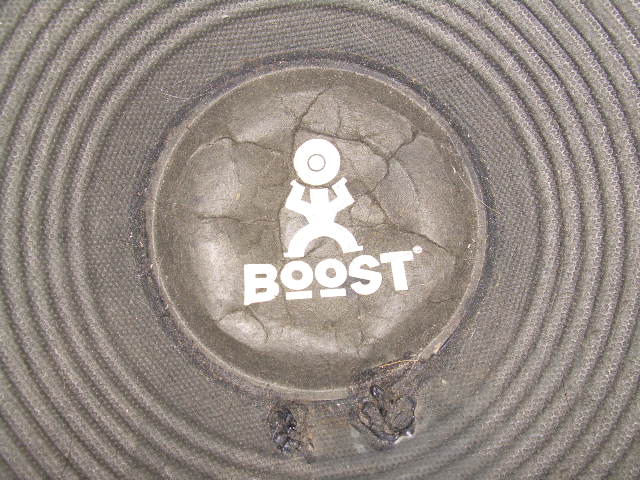

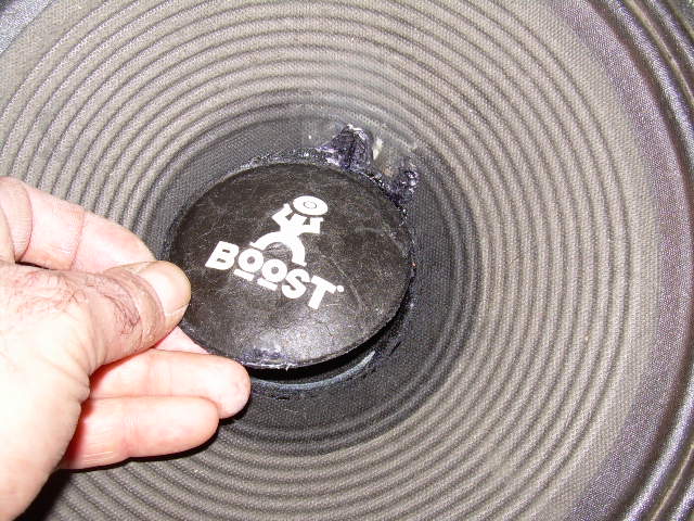

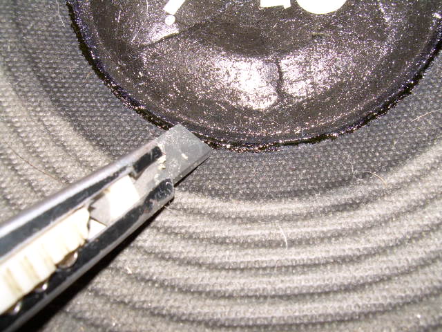

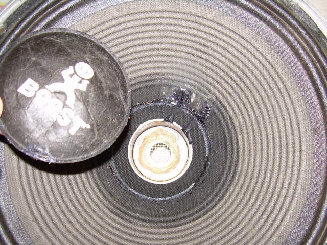

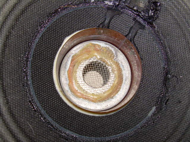

Maintenant il faut enlever le dôme central de protection qui est un peu écrasé
Toujours la même méthode , acétone et cutter

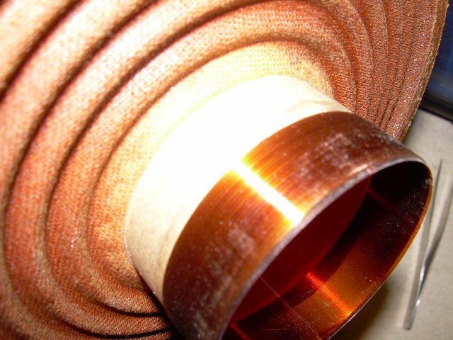

Voila , le dôme est enlevé et on a accès à la bobine

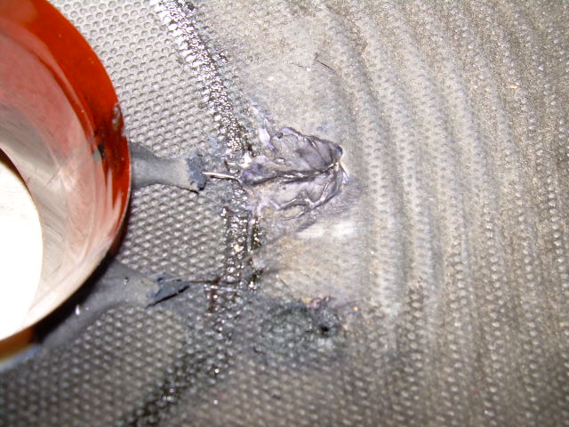

Je pense que la coupure est sur un fil d’arrivée au niveau de la soudure sur la membrane
Car la bobine entre ces deux fils n’est pas coupée (j’ai gratté un peu )

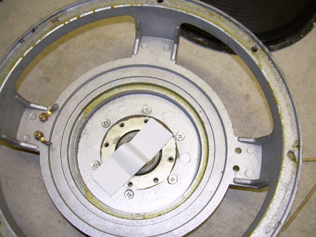

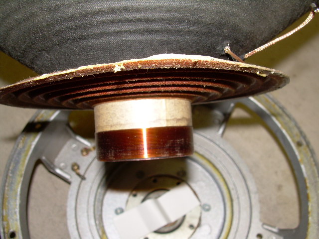

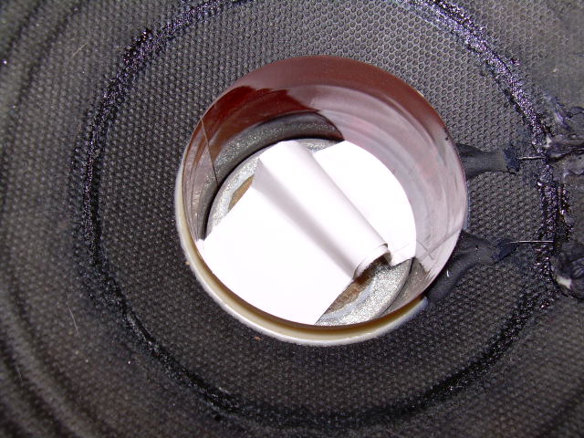

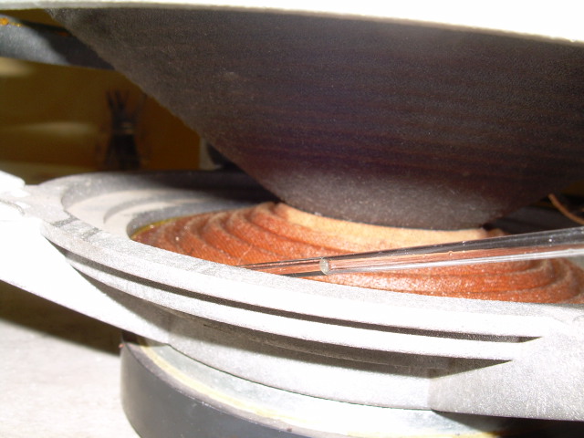

Maintenant , je dois décoller le spider
Je commence par le mettre en tension avec une languette de papier épaisse que je glisse entre la bobine et l’aimant
Le spider est sous tension , tiré vers le haut
Maintenant , avec une pipette je fait couler de l’acétone sur le bord qui est collé
Et il se décolle tout seul

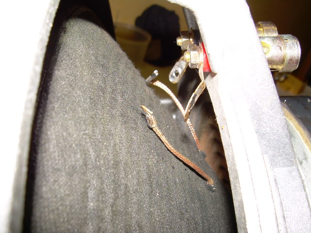

La bobine n’a pas l’air brulée, ou se situe la coupure?
Cordialement.
Oui , la bobine est bonne
La coupure est sur la liaison fil/membrane

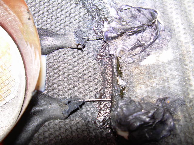

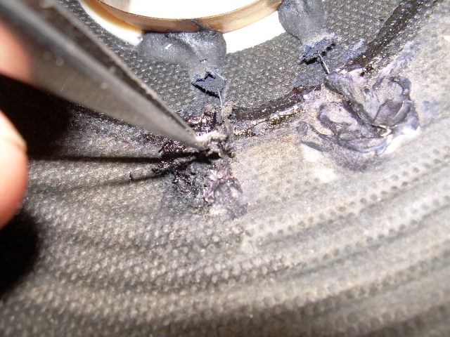

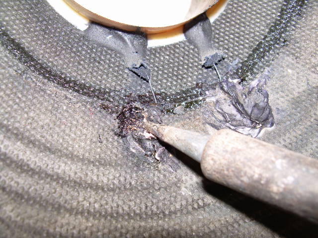

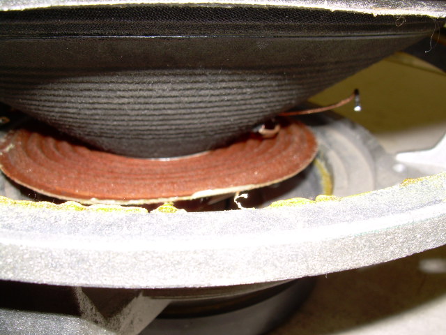

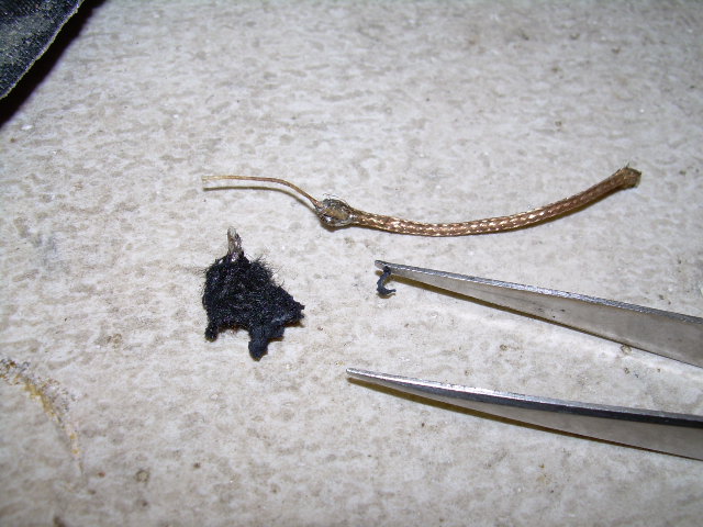

J’ai commencé la partie la plus délicate
Dégager les fils d’arrivée à la bobine
Fer à souder et brucelles pour retirer la colle sans déchirer la membrane
Voila le coupable
Le fil coupé à la liaison sur la membrane
Le problème :
Le fil fin qui vas à la bobine est trop court maintenant
Et je ne peux pas ressouder au même endroit , il y a un tout petit trou dans la membrane
