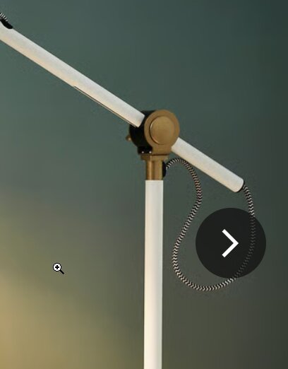

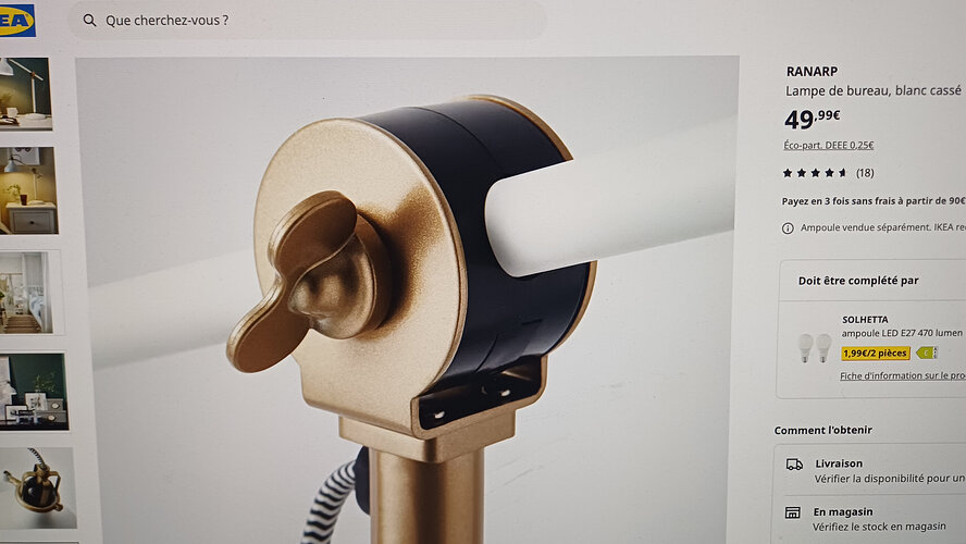

je souhaite réparer le mécanisme d’un lampadaire-liseuse acheté à Ikea (modèle RANARP). La pièce qui permet de faire tenir le bras est cassée. Ikea ne fournit pas la pièce détachée et je cherche donc une astuce pour faire tenir ce bras.
Vous trouverez en PJ la pièce qui est cassée.
Je vous remercie d’avance pour les conseils que vous pourrez me donner.
Stephy

Il faudrait une photo de l’existant et savoir s’il faut que la lampe reste orientable.

Alors le temps passe doucement et il nous faudrait la photo +précisément de la ‹ cassure › ! ! !

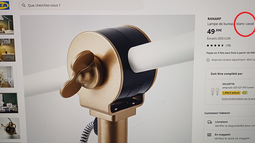

en fait la vis papillon tourne dans le vide et ne permet plus de serrer le bras pour qu’il tienne droit.
Je ne sais pas si c’est réparable ou si le lampadaire est bon pour la poubelle.
Ikea ne propose pas de pièce de rechange. je pense qu’il faut changer tout le mécanisme (pièce sur la photo).
A voir si c’est possible de mettre un insert fileté intérieur et extérieur
la vis prend dans le plastique noir ou dans la joue en métal ?
Si elle prend dans le métal, et donc que c’est percé de part en part, le plus simple c’est de mettre une vis de même diamètre mais plus longue et de serrer avec un écrou extérieur.

Faudrait voir l’autre face de la pièce.
On dirait qu’il y a un cache, il est peut-être démontable avec une lame de couteau assez fine.
la dernière photo laisse l’impression que le tube blanc incliné coulisse dans le support doré, ça ne doit pas être percé de part en part.
Oui certainement, et c’est pour ça que le pas de vis a fini par lâcher d’autant plus si la pièces est en plastoc.
D’où ma suggestion d’insert.
Sinon, reboucher le trou à l’Araldite, repercer et fileter.
Mais est-ce que le demandeur à les connaissances et l’outillage pour ça?
euhh, c’est forcément percé de part en part, non ? Si ça s’arrête avant la tige blanche je ne vois pas trop comment ça peut serrer.
si on suppose que la tige blanche ne coulisse pas, le plus simple c’est une vis plus longue et un écrou papillon.

Ça vient en appui forcé sur la tige coulissante d’où l’érosion du filet.

une photo de la pièce démontée aiderait grandement pour trouver une solution
