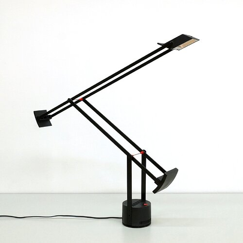

il aurais été intéressant de mettre des photos de ce type de luminaire, ne serai ce pour voir ce que c’est (vue générale pour le non initié qui ne vois pas ce que c’est) et pour mieux cerner les causes de pannes ou le type de la douille (quelques photos de détails )

Et sinon, une lampe tizio, c’est ça :
