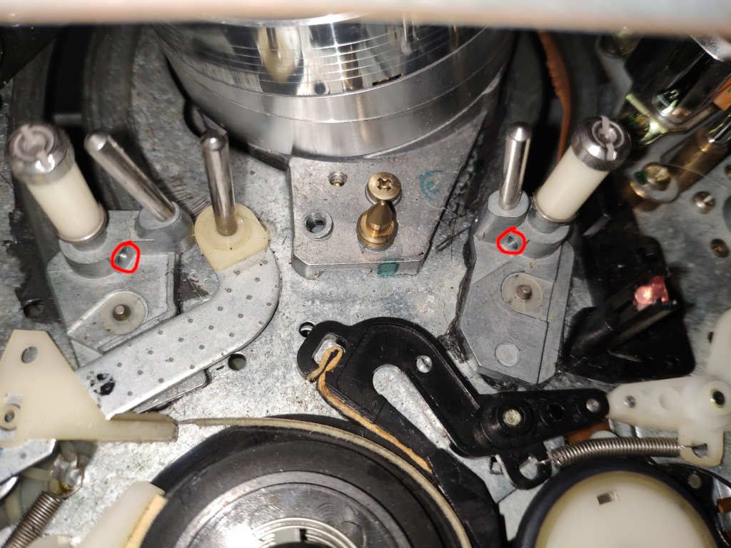

J’ai acheté ce magnétoscope dans un vide grenier sans pouvoir l’essayer.
Lorsque je charge une cassette VHS, celle-ci doit s’insérer puis se rabaisser pour engager la bande.
Quand je charge la cassette, celle-ci s’insère mais se rabaisse pas complètement puis engage la bande quand même.
Lorsque j’appuie sur play, on voit les bras se bouger mais rien ne se passe.

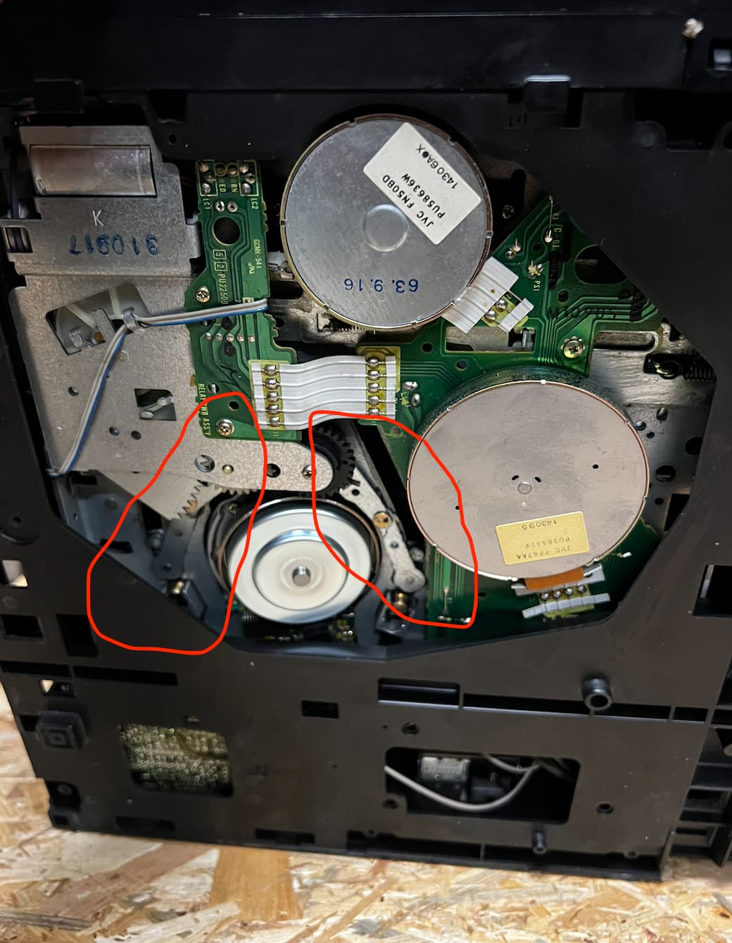

(Vu dessous de l’appareil)
Les vis qu’on voit du dessus de l’appareil est connecté aux pièces que j’ai mis en cercle rouge, à quoi ça sert ces vis qu’on peut régler ?
Voici une vidéo qui montre le propos:
Quel endroit dois-je chercher la panne ?
Merci d’avance

le 1er pour la cassette qui ne descend pas completement, c’est une courroie qui n’entraine plus correctement.
le second probleme de la bande qui ne défile pas en lecture, et qui ne décharge pas correctement, et quand rien ne se passe en bobinage rapide (à part le bruit du moteur qui tourne dans le vide) c’est un probleme avec la roue intermédiaire entre les 2 plateaux qui n’entraine plus.
je ne connais pas bien cette mécanique, mais je suppose que la roue doit encore être avec un « pneu » de caoutchouc qui n’arrive plus à accrocher.
et si c’est une roue dentée, alors il peut y’avoir de la graisse figée qui l’empêche de s’engager correctement.

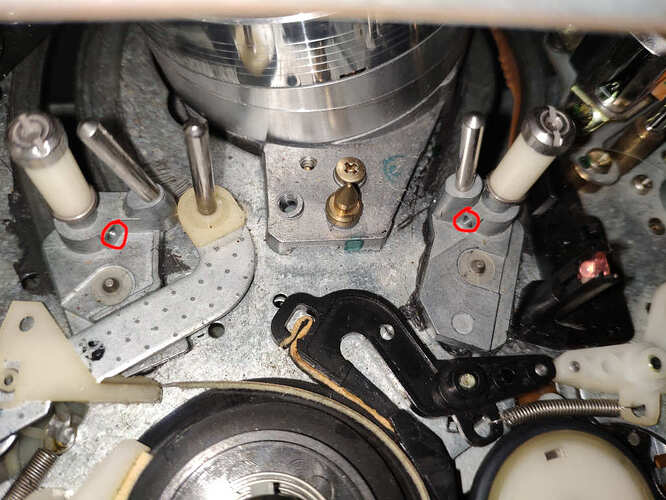

pour ce que tu as entouré en rouge, ce sont les guides bande.
leur réglage permet d’ajuster la hauteur de la bande, et jusqu’a preuve d’une nécessité : pas touche ! :slight_smile:

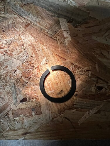

En effet après avoir vérifié je pense avoir trouvé la cause de la bande qui ne défile pas. C’est le courroie de la roue intermédiaire qui était cassé !
J’avais un joint pour la plomberie qui est au peu près de la même dimension sauf épaisseur. J’ai fait un test et j’ai pu faire fonctionner avance rapide en avant et en arrière. Quand j’actionnais la touche « eject » la machine ne mangeait pas la bande. Bien sûr le pneu n’étant pas à la bonne dimension on sentait que ça ne convenait pas tout à fait puisque le ressort qui tient les deux bras gêne le bon fonctionnement surtout en mode lecture.

j’en avais encore jamais vu coupé, mais souvent le caoutchouc durcit sur la surface d’appui, craquelle et le rend inadhérant.
reste effectivement plus qu’a trouver le bon joint torique qui fera l’affaire :slight_smile:

Il me reste maintenant régler les guides bandes :smiley:
Au début avant d’écrire sur le forum j’avais essayé trouver la solution par moi-même je me suis dit qu’il faut peut-être régler par les vis. Qui n’était pas une bonne idée.
Comment fait-on pour régler ? Il faut brancher à la Tele voir l’image et trouver le bon réglage avec les vis ?

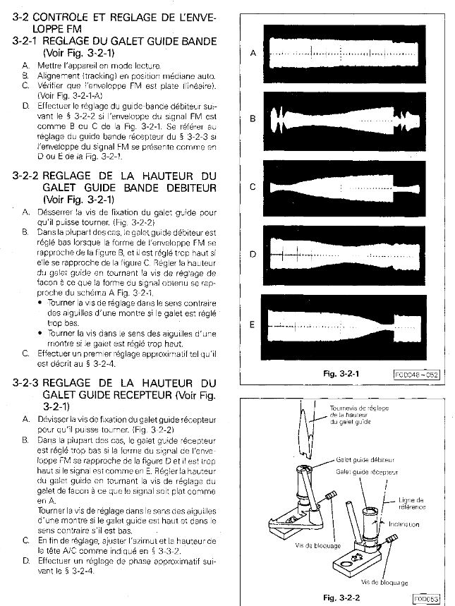

pour régler ça, il faut un oscillo et une cassette test
voilà la procédure
(pas le même modèle présenté, mais même procédure)

J’ai trouvé aussi une vidéo sur Youtube
c’est de la feutrine, et c’est normale tel que c’est là.
c’est ce qui permet la tension de la bande quand elle est chargée.
y’a un palpeur qui se met en place pendant le chargement, et c’est lui met en pression la bande de feutrine autour du plateau.
et idem, tant qu’il n’y a pas de nécessicité, pas touche à son réglage :smiley:

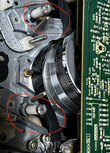

Concernant le réglage des vis voici comment j’ai procédé.
J’ai délicatement soulevé la carte mère qui est au dessus des vis lorsqu’une cassette chargée. Les vis sont en place avec le trou visible depuis le haut. En visionnant la bande sur ma télé j’ai tourné les deux vis pour régler en ayant une vision correcte.
J’ai déchargé la cassette j’ai mis une autre le réglage a bougé j’ai refait la même manipulation avec les vis en sortant la cassette et avec une cassette donc finalement c’est bon avec plusieurs cassettes.
Ce que je constate désormais c’est quil n’y a pas de vis de blocage alors que l’emplacement est là. Ca va être compliqué de trouver un vis de remplacement :frowning:
Je vais remonter tout ca en espérant que le réglage ne bouge pas trop.
ça tourne tres librement ou ça résiste un peu quand même ?
y’a forcemment des vis de blocage, mais parfois elles sont pas forcemment là où on imagine.
je viens d’y repenser, mais j’ai un magneto avec cette mécanique là, je vais aller regarder comment c’est foutu.
Quand j’arrive en butée de vis il y a de la resistance mais il y a un jeu au niveau de la pièce dans l’ensemble.

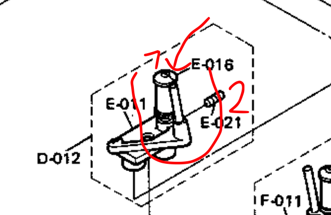

J’ai trouvé le schéma d’un autre qui est similaire avec l’illustration du vis.
C’est indiqué M3X0.5-4
J’allais commander un jeu de vis de serrage vu où est la pièce logiquement ça doit être un vis sans tête qu’on utilise une clé Allen. Si vous pouvez regarder le mécanisme de votre magnétoscope ça serait génial. Merci.
et voilà, c’est là :
donc il faut une clé allen de 1,5 ou 2mm.
et pour le jeu dans la pièce complete, c’est absolument normal.
ils ne se vérouillent que quand ils arrivent en butée en fin de chargement de la bande.
les vis de blocage ne servent qu’a bloquer les « rouleaux » eux même.
