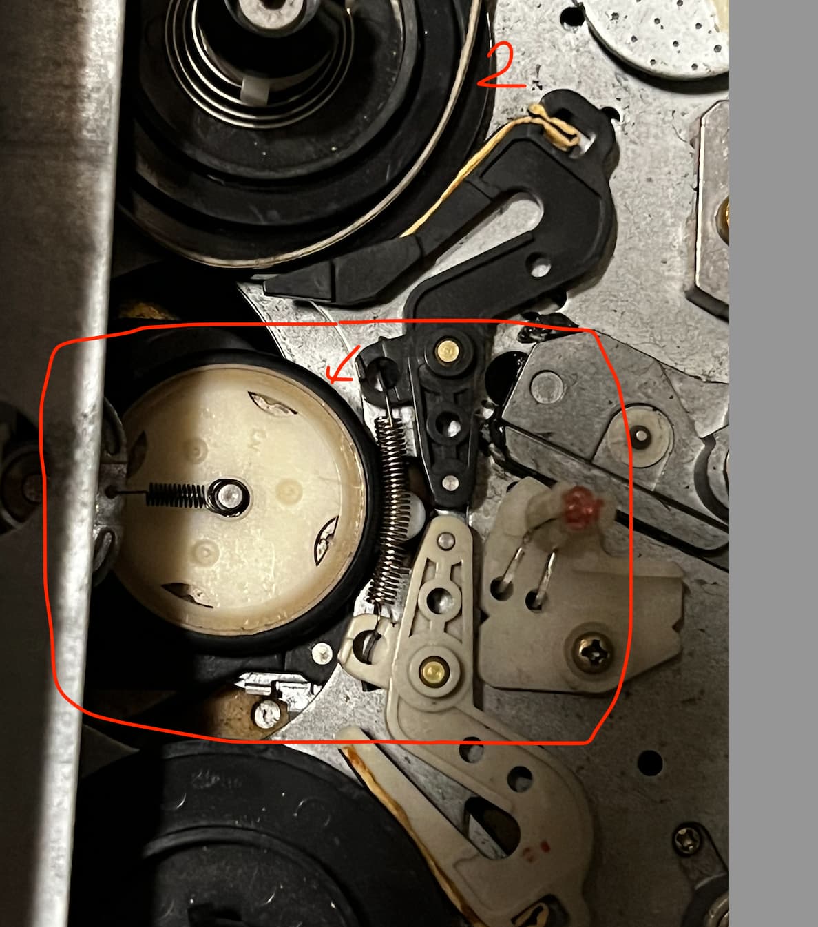

Reparation Magnétoscope Telefunken VR9273
Bon, j’ai acheté trois tailles de joint torique, j’ai pu en trouver un qui semble être adapté.
L’emplacement du joint changé est indiqué avec la flèche.
J’ai constaté que le courroie en papier indiqué avec le chiffre 2 semble être lâche, desserré je ne sais pas si ça doit être comma ça, au bout de son emplacement il y a une pièce plastique fixée au chassis avec un vis et semble être ciré.
A l’état actuel, mise en avance et arrière rapide semble fonctionnel, « éject » rembobine la bande donc la bande n’est pas mangée mais en mode lecture cela bloque et la machine se met en sécurité.
J’ai vérifié les roues dentées de cabestan, il n’y a rien qui bloque ça tourne mais en mode lecture rien.
Où se trouve le switch en trois positions ? J’ai du mal à le localiser
Edit: Après avoir bien vérifié différents éléments ça a l’air de fonctionner. J’ai fait tourner plusieurs minutes la bande et tout fonctionne.
Le joint torique est N°16 dimension 19,8X27X3.6
