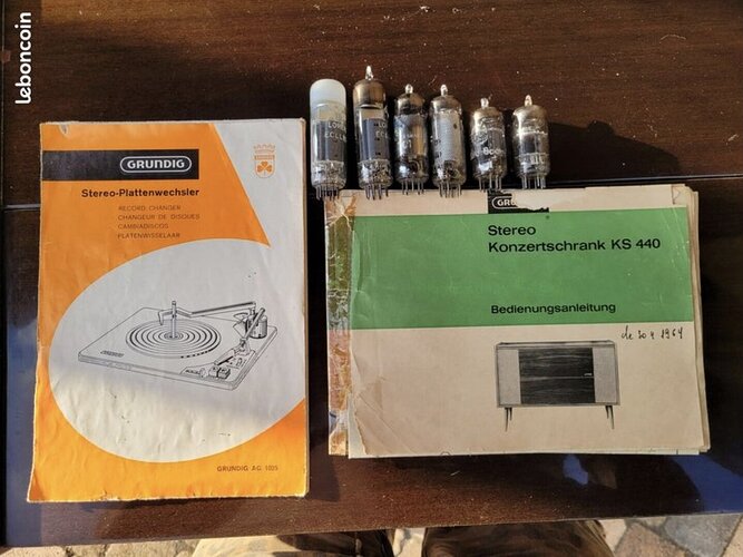

J’ai trouvé une annonce pour un Grundig KS 440 mais ce dernier serait à remettre en route électroniquement. D’après les photos, c’est un circuit à lampes. Pourriez-vous me dire si les lampes (en photo si dessous) sont facilement trouvable ? Et, surtout, est-ce une réparation accessible pour qui n’y connait pas grand chose ?

Bonjour. Déjà la lampe blanche de gauche est morte. Elle a pris l’air et ne peut plus fonctionner. A part ça les lampes de ce meuble font partie des dernières développées avant l’arrivée des transistors. Elles sont plus complexes et plutôt rares. Donc plutôt chères surtout si vous allez sur ebay.

oui, le grundig KS440 est un bel appareil utilisant les dernières générations de lampes!
certailes comme la ECLL800 sont rares et très chères.

Et il me semble voir sur la première photo qu’une des deux est out…
et oui , elle a plus son téton , donc verre cassé ,
