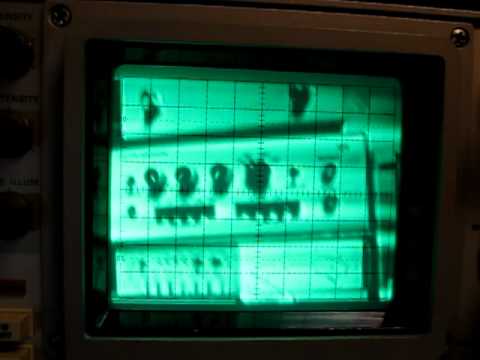

« modulation lumière 1 / 2 » sert a moduler la lumière sur les canons 1 et 2!
Ces entrées (parfois appelé entrée ‹ Z ›) servent a moduler l’intensité de la trace, par exemple pour faire apparaître des marqueurs sur la trace, ou faire disparaître la trace a certain moments. Regarde dans la doc, page 3.5, paragraphe 3.3.7, il y a une (très) brève explication.
Voici une vidéo (en) qui met en place un petit circuit se servant de ces entrées a cette fin: #41: Use Oscilloscope Z-axis input to create "marker" on waveform - YouTube
cela ne sert bien sur qu’a faire changer l’intensité de la trace sur de très courtes durées, pour des changements plus longs on se sert des contrôles de luminosité standards (et du Wenhelt si l’on en a besoin, quand l’oscilloscope nous y permet l’accès).
edit: oh, et j’oubliai, mais cette entrée ‹ Z › permet bien sur des montages bien plus surprenants!
