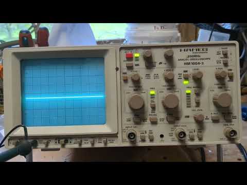

Réparation oscilloscope Hameg 1004-3
J’ai acheté des composants sur le site de Bruno, malgré une livraison qui a pris plus d’un mois (dont la majeur partie en France), les composants on l’air de bonne qualité et l’emballage fait pro.

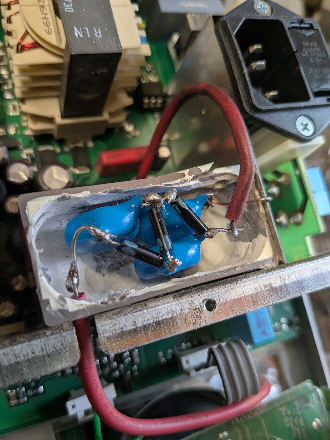

J’ai donc mis en place un tripleur de tension, et mon écran est revenu comme attendu, à peu près à la bonne taille.
(Il faudra le noyer dans l’epoxy)
Désormais, il y a un autre problème:
Déjà il y a cette erreur au démarrage: Error adj. checksum
Erreur qui n’est bien entendu pas détaillée dans le manuel. Mais je comprends que « l’adj » (calibration) est mort. Et ça se voit bien en tournant les boutons: en changeant le calibre (20V, 10V etc) la trace bouge et à de l’offset. Pourtant, l’atténuation semble bonne.

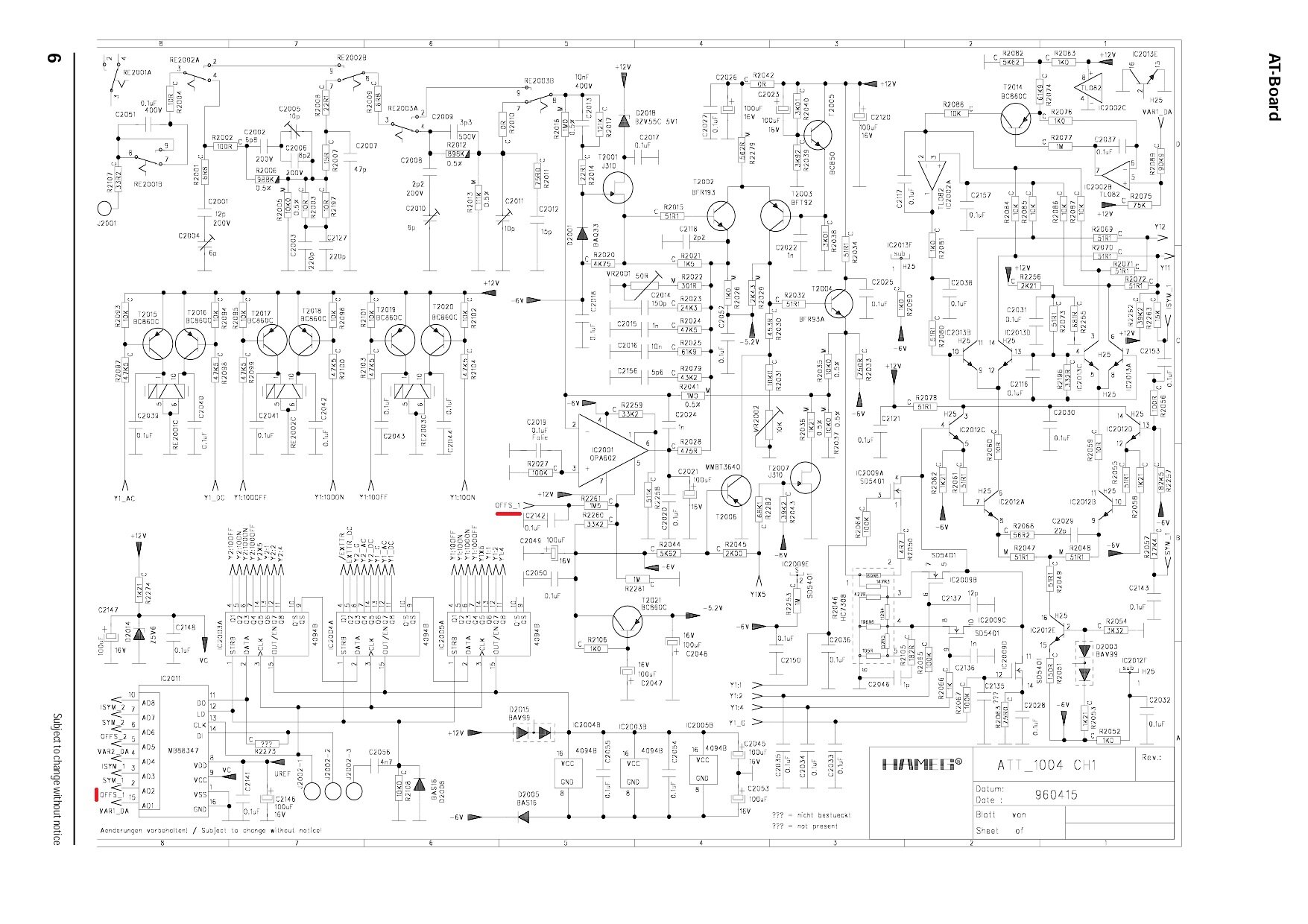

L’oscilloscope possède un menu qui propose deux calibrations pour l’amplificateur vertical: « Y AMP » (qui semble automatique) et « Y1/2 GAIN/POSITION » (à faire à la main avec un générateur de carré)
Le premiers donne deux erreurs 10 et 0F d’après le manuel:
IC2011 est un convertisseur digital-analogique à 8 sorties MB88347, mais ça m’étonnerai qu’il soit flingué…
Le second me donne l’erreur 19, qui n’existe pas non plus dans le manuel, et ne passe pas à l’étape suivante.
Bien entendu les alims sont bonnes à moins d’un 1% près.
Des idées ?

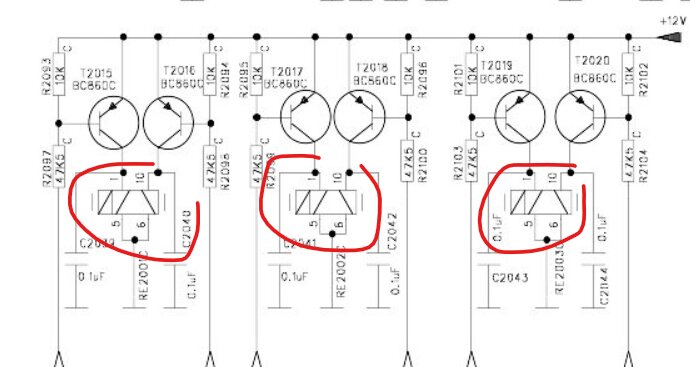

bonjour,
aucune idée pour la panne, désolé, mais une question bête : c’est quoi ces trucs ???
Pas de problèmes,
Ce sont les bobines de relais pour l’atténuateur.
woah, cryptique. J’aurais jamais trouvé… Merci et bon courage!
Oui le dessin et le fonctionnement est un peu particulier !
