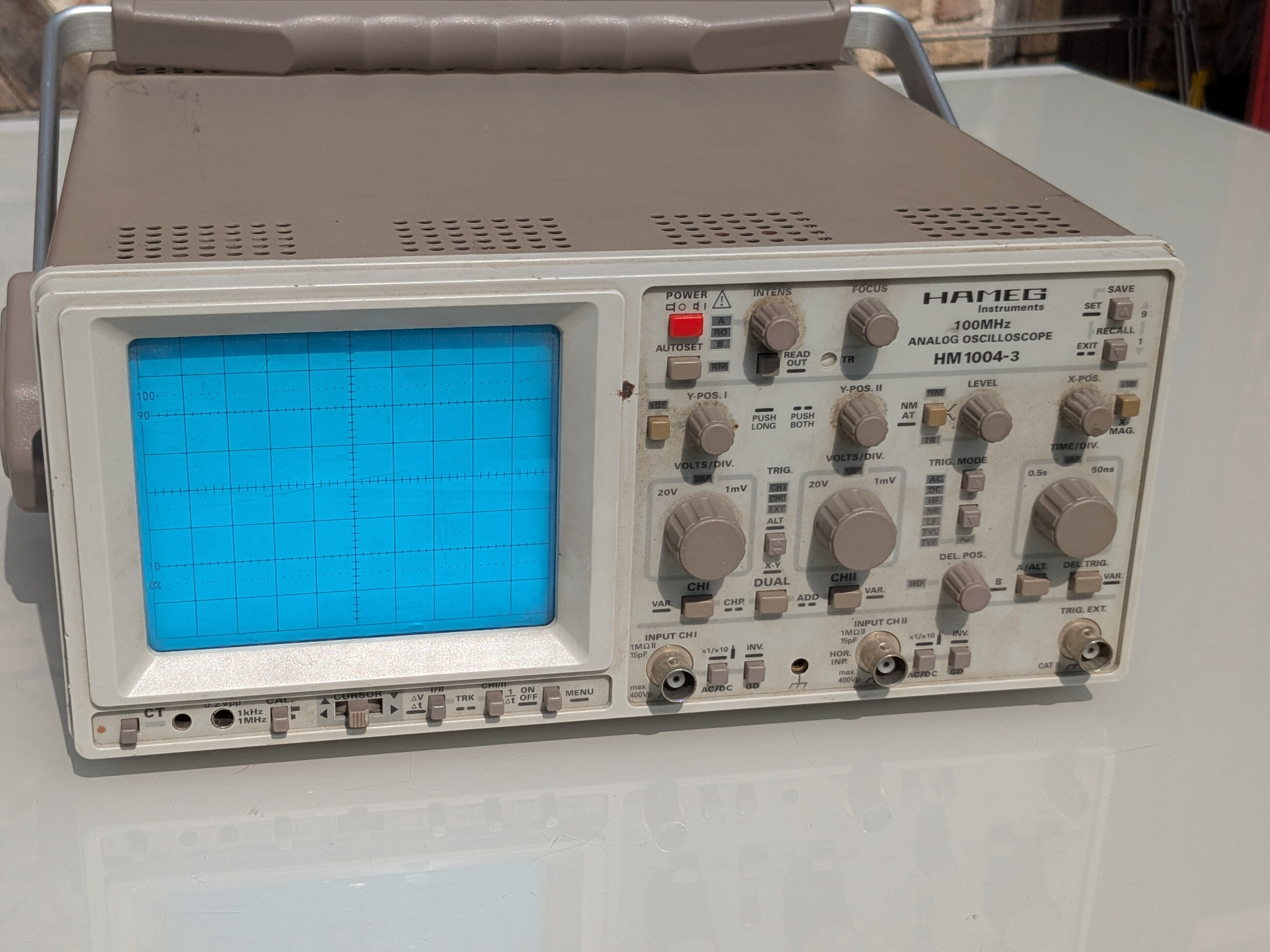

Je suis revenu la semaine dernière de la bourse de Saint-Aubin avec un oscilloscope Hameg 1004-3 amicalement vendu par @S3b . Celui-ci étant bien évidemment en panne.

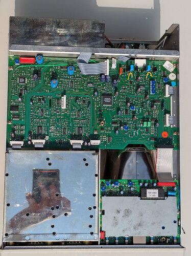

Un petit démarrage rapide montre un écran qui s’allume brièvement en indiquant une erreur « Bad Checksum ». Bon, à part ça tout semble bien fonctionner, curseur, ampli H et V, base de temps, etc. Je me dis bizarre, m’aurait-on vendu quelque-chose qui marche ? et là ouf, l’écran commence à clignoter en faisant un petit bruit de claquement.

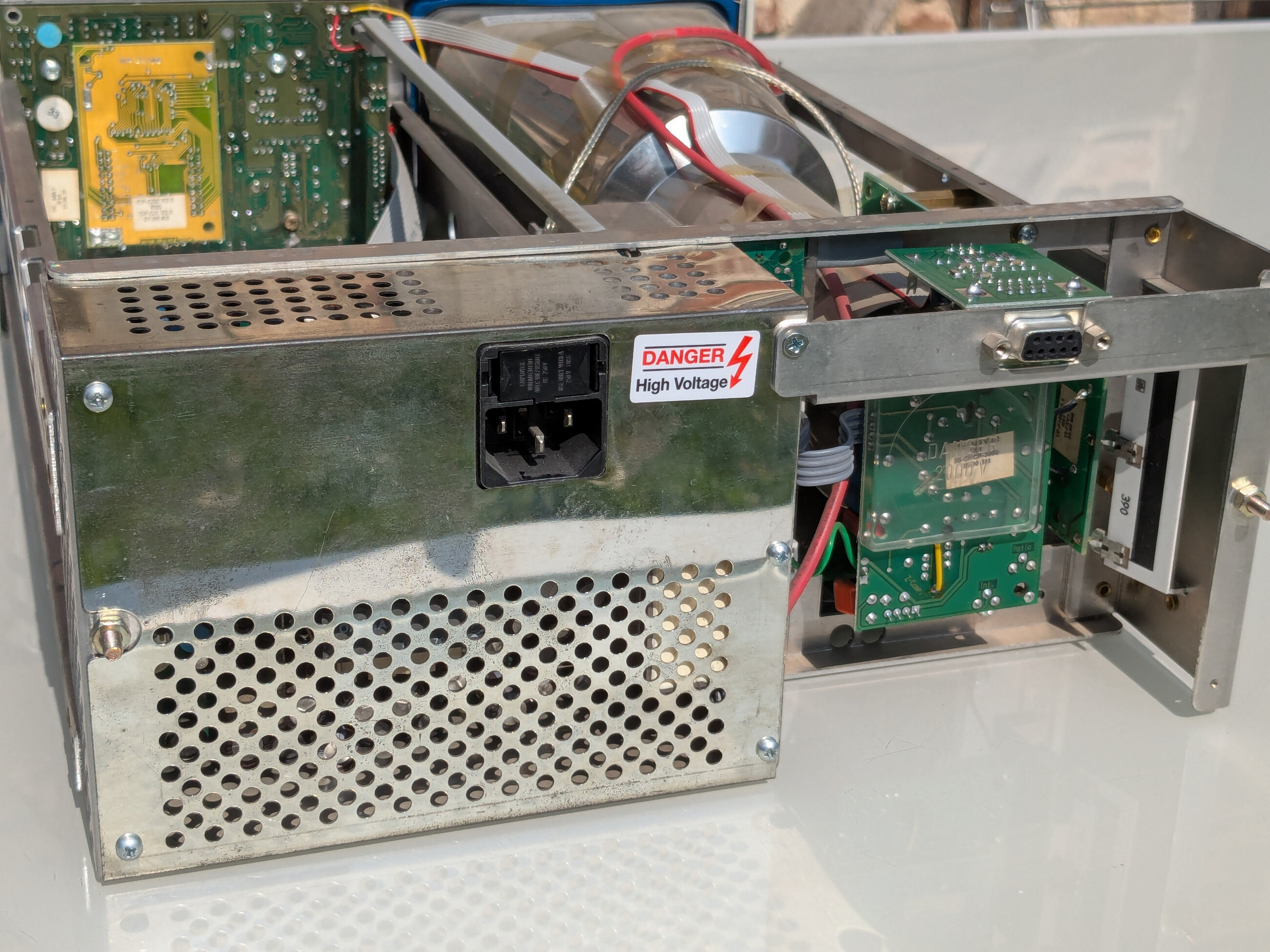

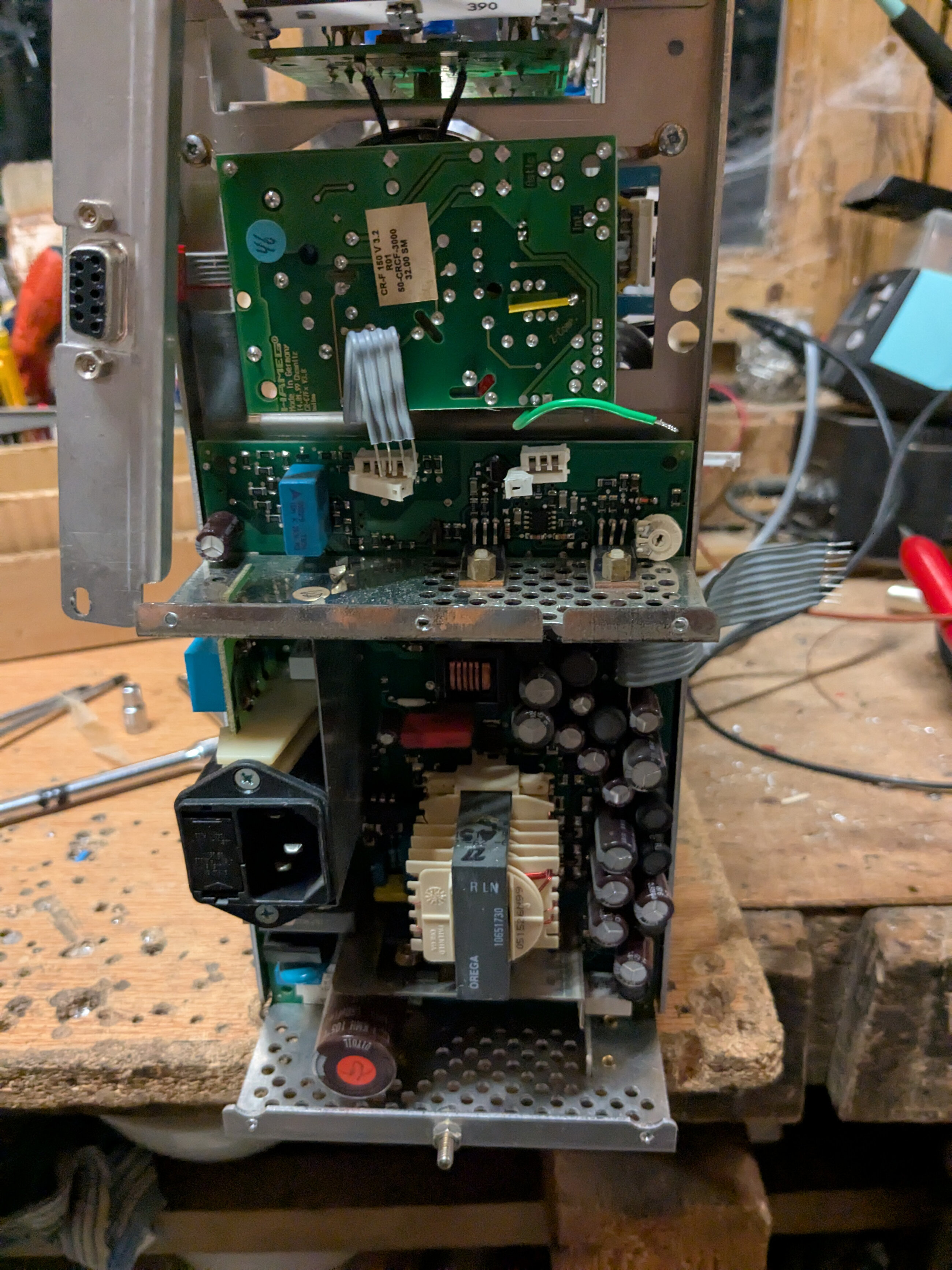

Sur ce ouverture de la bête :
Damnation! Toutes les cartes sont en composants montés en surface, pour lesquels je ne suis pas équipé ni trop passionné d’ailleurs.

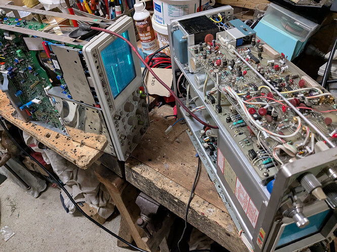

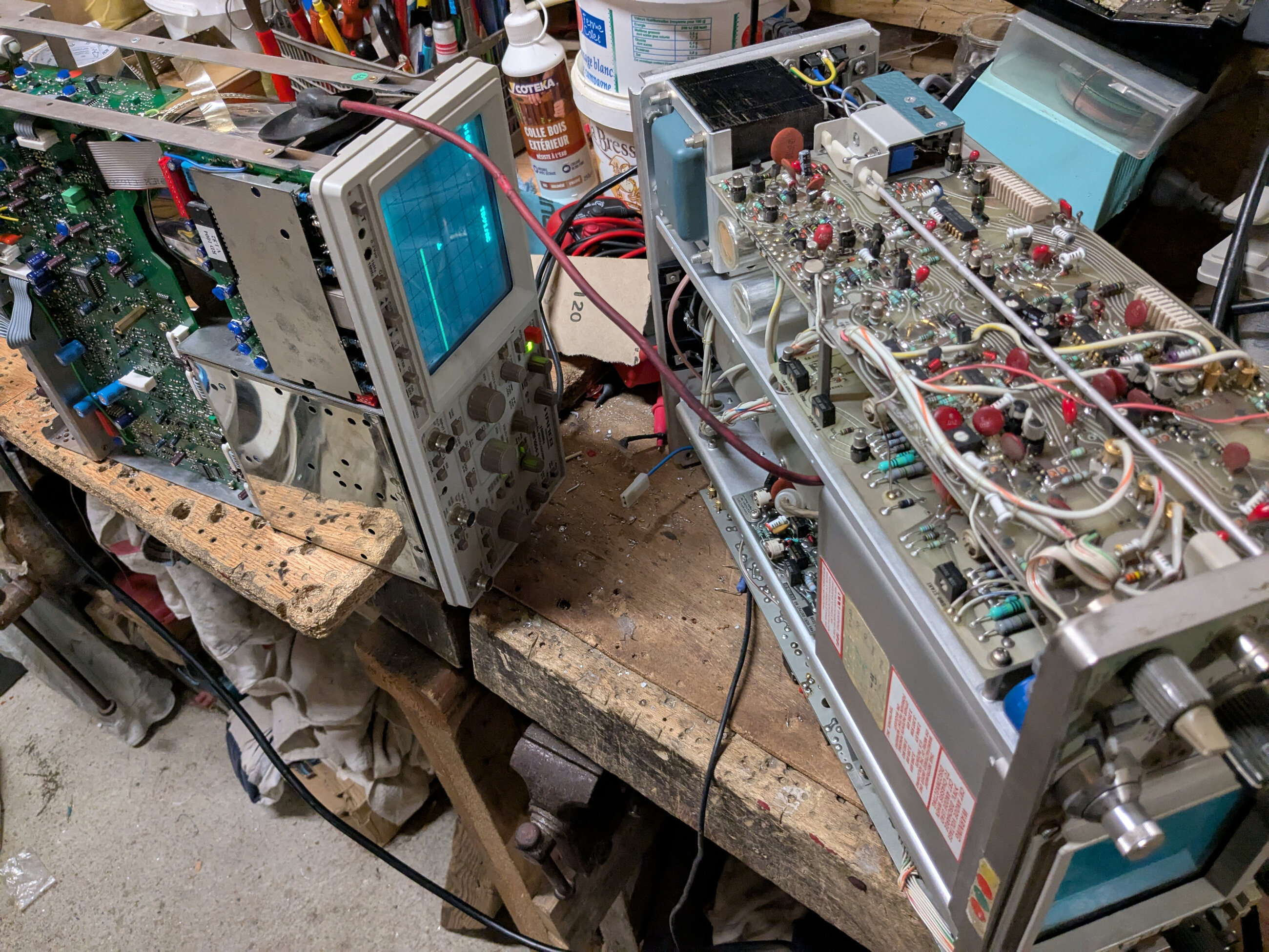

Heureusement que j’ai un autre oscilloscope qui marche: un Tektro 465 vendu lui aussi par S3b au même endroit quelques années avant ! (Et dont la réparation se trouve ici)
Je poursuis donc avec un bricolage hasardeux: utiliser la THT du 465 (14kV) sur le Hameg:
L’écran repart !
Après test complémentaire basse tension le multiplicateur ne passe effectivement plus rien.

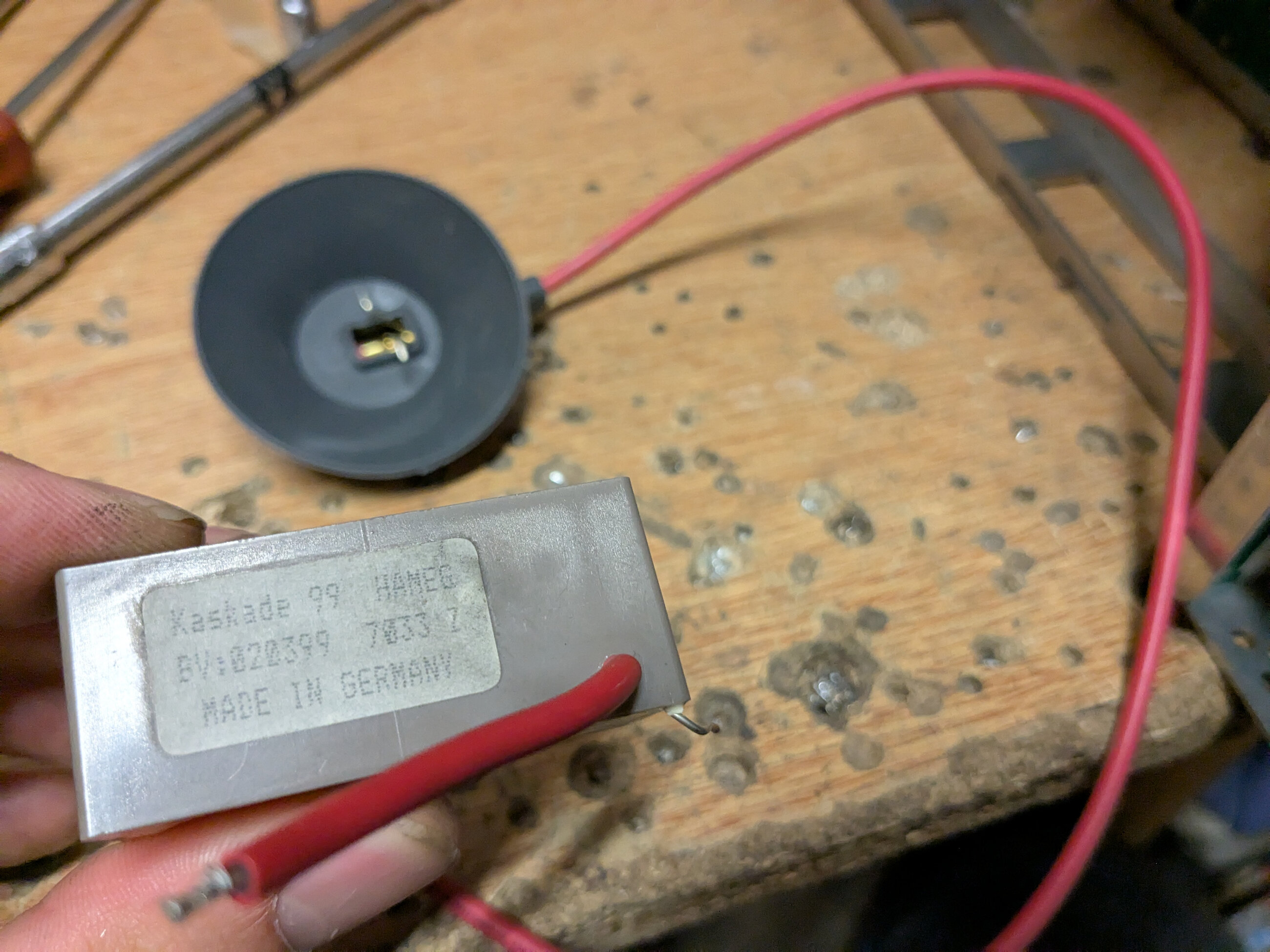

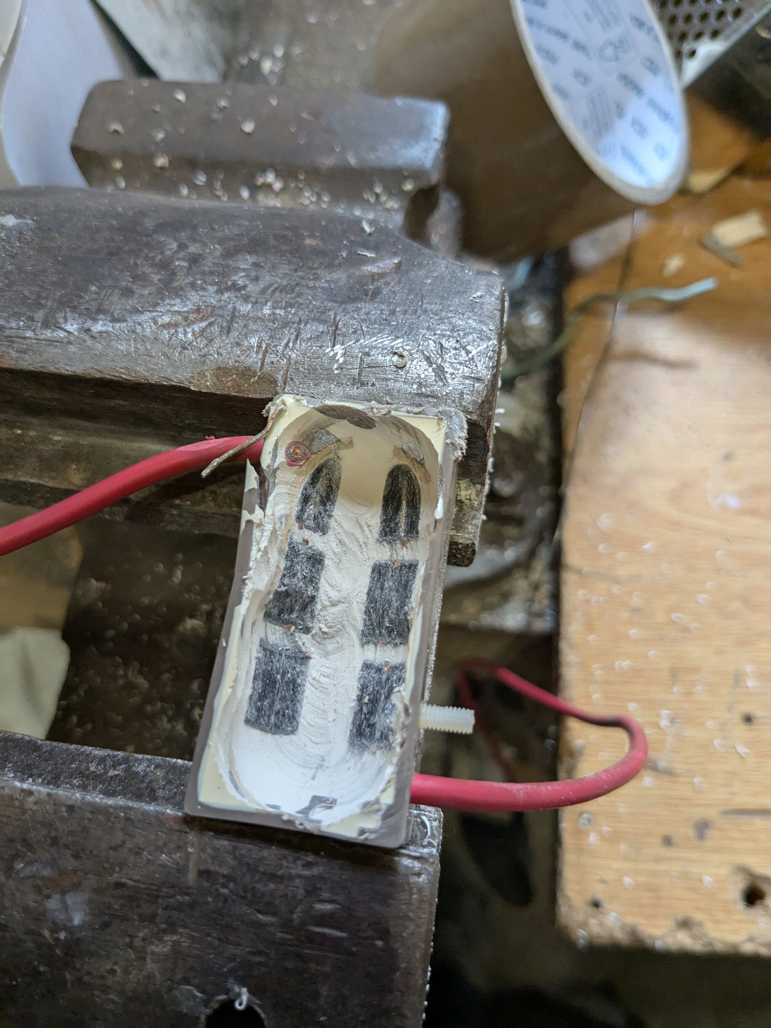

Je cherche donc à remplacer ce multiplicateur, qui selon mes recherches serait un tripleur, mais j’ai un doute en fraisant l’objet:
On voit les reste de 6 condensateurs, une diode sur le fil d’entrée, et peut-être une sur le fil de sortie (en haut, l’autre partie argentée étant un bout de fil)

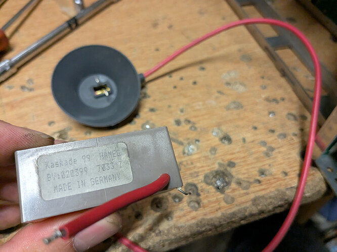

La pièce est:
Kaskade 99
BV020399 Hameg
Quelqu’un aurait ça dans un tiroir ?
Ou sinon je peux sonder la sortie du transfo THT, mais je ne suis pas sûr que la sonde passe l’alternatif, surtout à la fréquence qui doit être de plusieurs kHz.

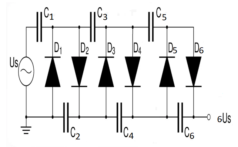

tenter un X6
il faut des diodes 4KV minimum
vu la faible consommation Cn 1000pF

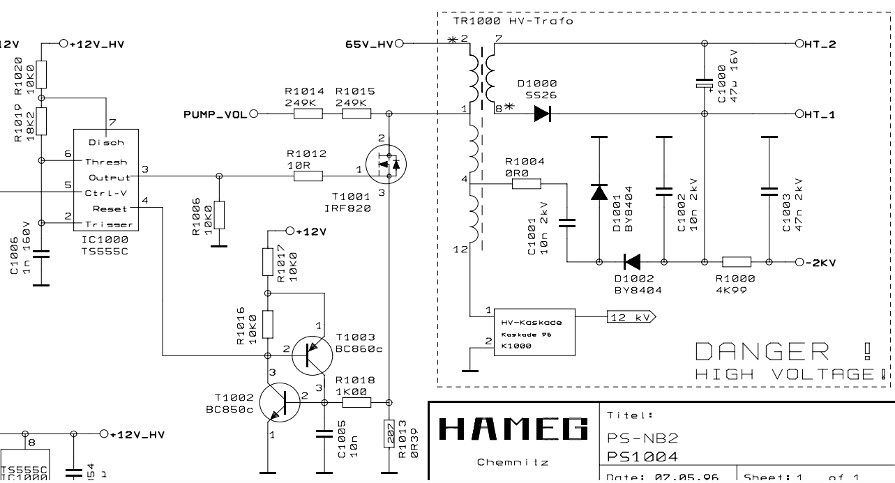

En fait c’est sur ce forum même (ici) qu’on parlait de tripleur la tension alternative serait 4500V, j’avais raté les mesure faites par Truvox sur la fin du sujet son oscillo est un 1505 mais quasi identique. Le contenu de la boîte grise me surprend quand même, je vais voir pour me trouver des diodes qui tiennent au moins 5kV donc (par exemple des BY8404 comme pour le 2kV)
si une simple tension redressée prise en sortie du transfo donne 2KV il faut X6 pour avoir 12KV
on a un schema de l’oscillo ? ou d’un modele proche

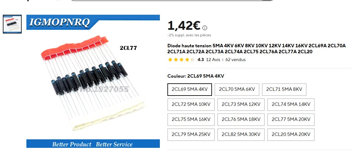

Diode haute tension 5MA 4KV 6KV 8KV 10KV 12KV 14KV 16KV 2CL69A 2CL70A 2CL71A 2CL72A 2CL73A 2CL74A 2CL75 2CL76A 2CL77A 2CL20 - AliExpress 502?
Oui le schéma est sur DocTSF heureusement, d’ailleurs il faudrait le lier à la fiche que j’ai fait (lien à la fin du 1er post)
Il y a un bout de transfo avant le multiplicateur mystère:
lien fait
la THT est obtenue a partir d’un autre enroulement que le 2KV
donc sans doute une tension >>
il faudrait connecter une diode et un capa pour redresser cette tension et connaitre la valeur du multiplicateur
partir sur une diode 10KV et une capa de 10nF

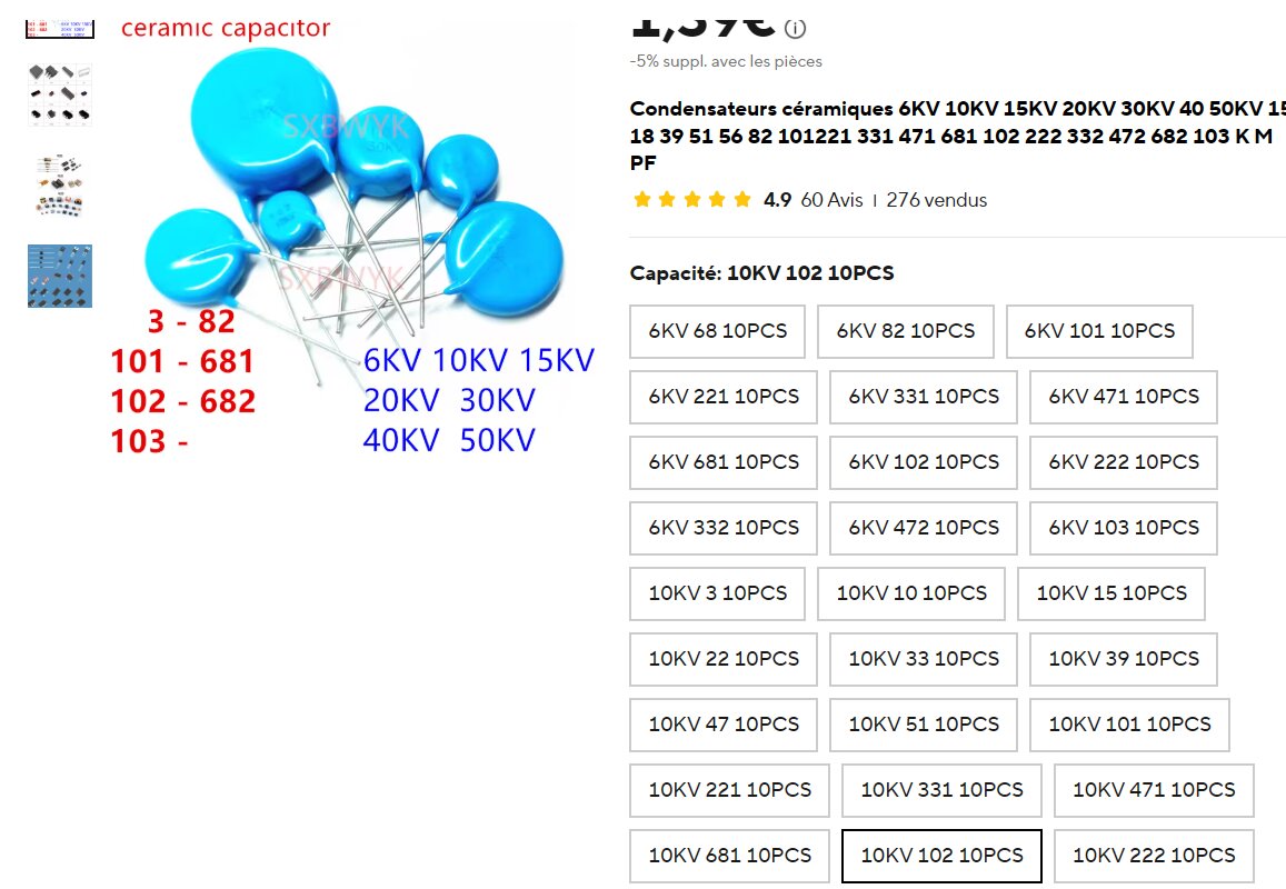

le plus difficile ce sera les capas THT
Y’en a des 10kV sur Ali mais elles me font un peu peur
celle la ?
a mon avis c’est des composants simple cela ne doit pas poser de problemes
Oui et ce genre de chose pour les capas:
Sur Mouser le bout de capa se négocie vers les 5€ :confused:

Pour info, les « tripleurs » de THT étaient en réalité des QUINTUPLEURS pour compenser le fait que le balayage ligne n’était pas sinusoïdal, ce que l’on oublie parfois…!
