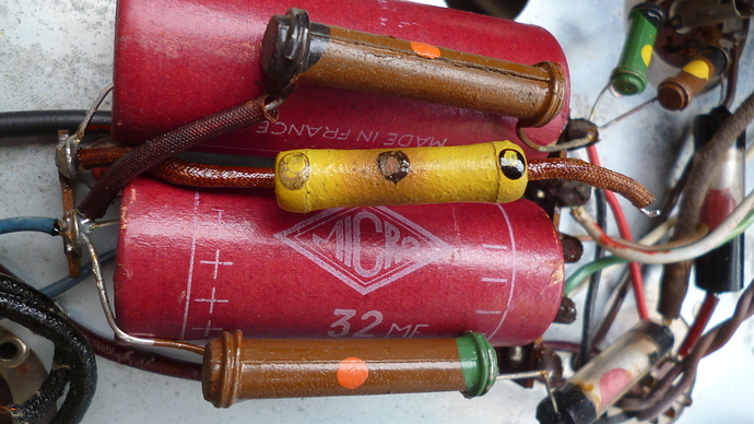

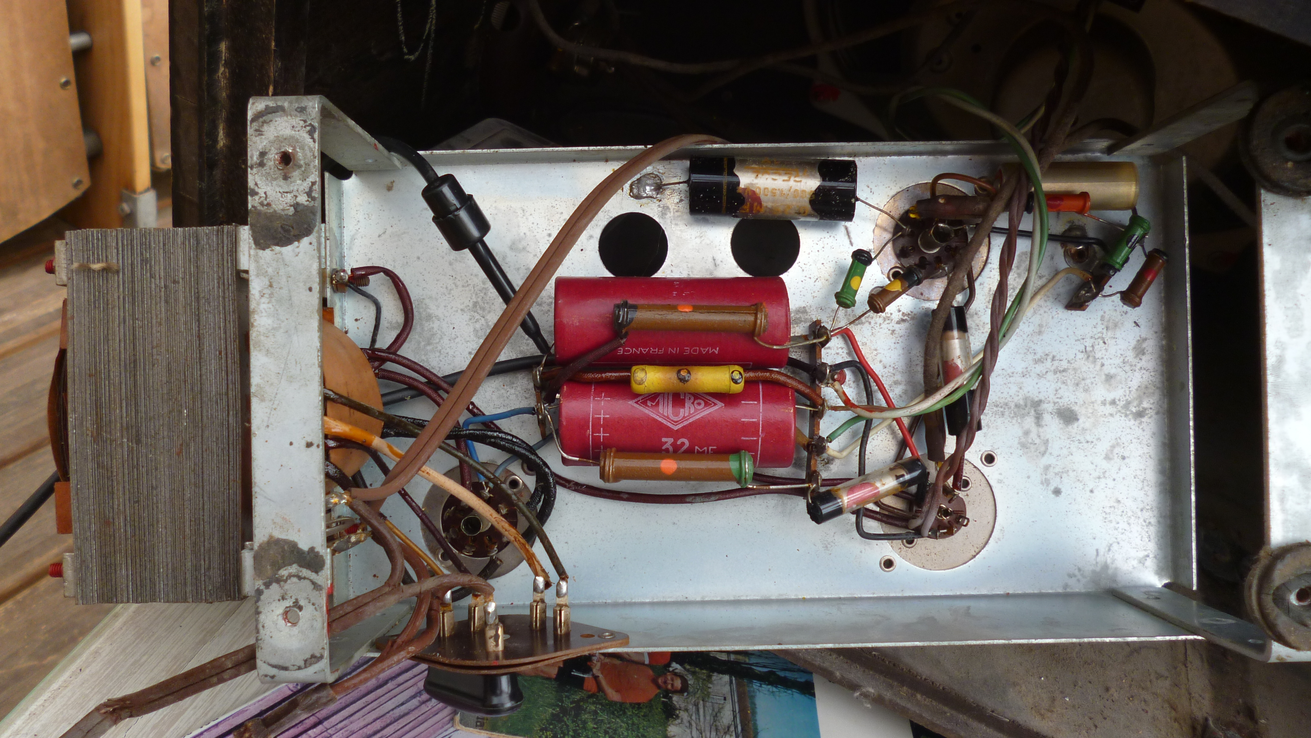

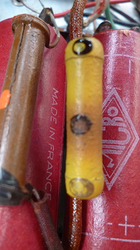

Mon petit frère m’a demandé de lui réparer un tourne-disques Pathé-Marconi « La voie de son maitre », voir fiche 31451, dont il y aura des modifications à apporter, et je me trouve devant un petit problème. Cette résistance jaune avec 3 points me fait poser des questions. C’est la première fois que je vois ce style de résistance avec trois points. Le corps est jaune, avec au milieu un point noir, à une extrémité, un point noir, et à l’autre, on pourrait penser à un point couleur or, mais sans certitude. Cette résistance semble avoir chauffée, et je mesure 400 ohm…
Je joins quelques petites photos :
Merci à vous et bonne journée à tous !
Dom.

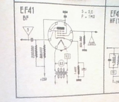

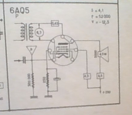

donnez le jeu de tubes on va trouver un schema approchant et avec un peu de chance identique
Bonjour Radiolo,
Voilà le jeu de tubes :
Valve : GZ41
Pré-amplificatrice : EF41
Amplificatrice : 6AQ5
C’est tout il n’y a pas de Radio ?

si vous voulez lui rendre un truc fiable et sur
changer les deux petards rouge
les 3 papier paraffines sous verre
et le chimique de cathode de la 6AQ5
apres il est reparti pour 20 ans
et profitez en pour relever le schema avec cela on pourra recalculer votre R cramée
Oui Radiolo, c’est bien ce que j’avais prévu de faire. J’ai déjà mis de côté ces composants à remplacer, sauf le condo de 250 nf que je n’ai pas. Il faut aussi que je vois avec mon frangin s’il veut que je mette les nouveau composants dans les anciens ou si je remplace tout simplement.

pour le schemas il y a de l’aide dans les docs avec des schemas type par lampe
en general les fabricants utilisent les memes schemas et valeurs de composants

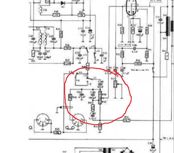

J’ai relevé le schéma de ce pick-up. Il faut que je le remette au propre. Petite interrogation : le potentiomètre possède 4 branchements au lieu de 3 normalement. 3 se trouvent d’un côté, comme sur tout potentiomètre, mais à l’opposé, j’ai aussi une cosse où est connecté une résistance et un condo, relié ensuite sur une des 3 cosses, à une extrémité. Je ne sais pas comment représenter ce type de potentiomètre. Si quelqu’un pouvait me renseigner.
Dom.
il y a tout simplement une prise fixe au 1/3 de la piste du pot
Cela sert a brancher une correction de tonalite dite physiologique si compense le fait que l’oreille n’ait pas la meme sensibilite de volume sonore sur les graves et les aigues
philips etait assez coutumier de ce systeme

J’ai le même et la résistance « bizarre » fait 400 Ohms.
Cordialement.
Charles

Ah ! 400 Ohms pour cette résistance ! OK ! je te remercie beaucoup.
