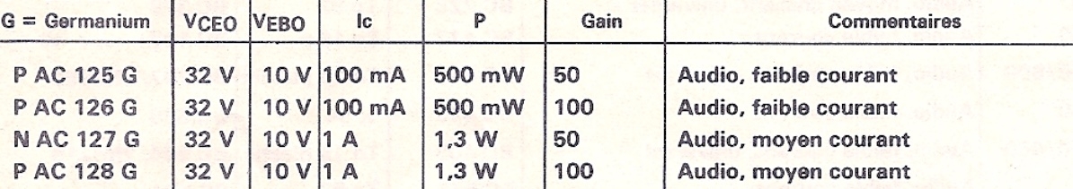

Il me semble d’après le data sheet que vous pourriez trouver plus facilement en équivalence de l’AC 121 un PNP AC 128 ,notamment présent dans les vieux postes à transistor avec son complémentaire NPN AC 127.
J'en vois sur eBay : http://www.ebay.fr/itm/Siemens-AC121VI-Germanium-PNP-Transistor-TO-1-AC121-/282158204254?hash=item41b1f0855e:m:mLv1O2xcK9HAjEF2mQnx8TA
Un géranium PNP de type AC128 ou AC188, ou n'importe quel germanium capable de supporter une ou deux centaines de mA devraient faire l'affaire.
Ce n'est pas une application critique.
L'important est de réduire le courant dans le contact de fin de course, en utilisant le gain du transistor pour alimenter fugitivement la bobine qui fait remonter la masselotte.

je viens de contrôler la bobine d'excitation du mouvement: ça  a l'air bon; maintenant un membre me propose de me céder des transistors germanium; les voici:
OC72       OC80      OC318   apperemment ils seraient a peu près identiques a: AC125    AC128
le mien est un AC121
je peux les mettre en lieu et place?? vu que ce n'est pas critique??  autre chose il y a un petit condo connecté entre le collecteur et la base marqué "I 3V" de couleur marron, à quoi sert-il?? je ne peux pas savoir sa valeur n'ayant pas de capacimètre;
