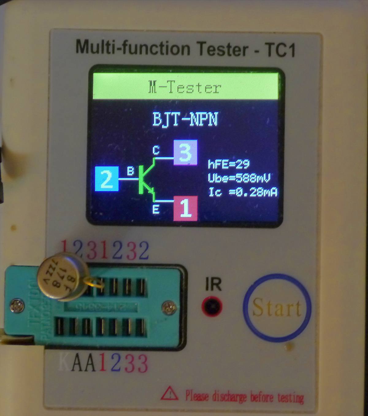

Je sais que c’est pas très fiable et un peu gadget mais voici le résultat avec mon petit multi-testeur chinois.
Le transistor T119 est manifestement un « BF 178 » (est-ce vraiment équivalent ?) :
oui, le BF178 remplace en mieux le BF109

Merci encore kiki mais à la lecture de l’affichage du testeur, le composant est mort ou bien ? :question:
Appremment il n’est pas mort puisque ton testeur reconnait un transistor NPN et affiche ses caractéristiques.
Peux-tu faire la même chose pour l’AF127 ?
