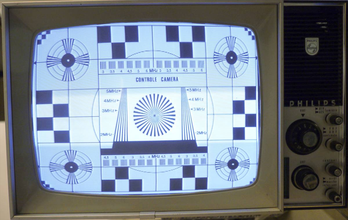

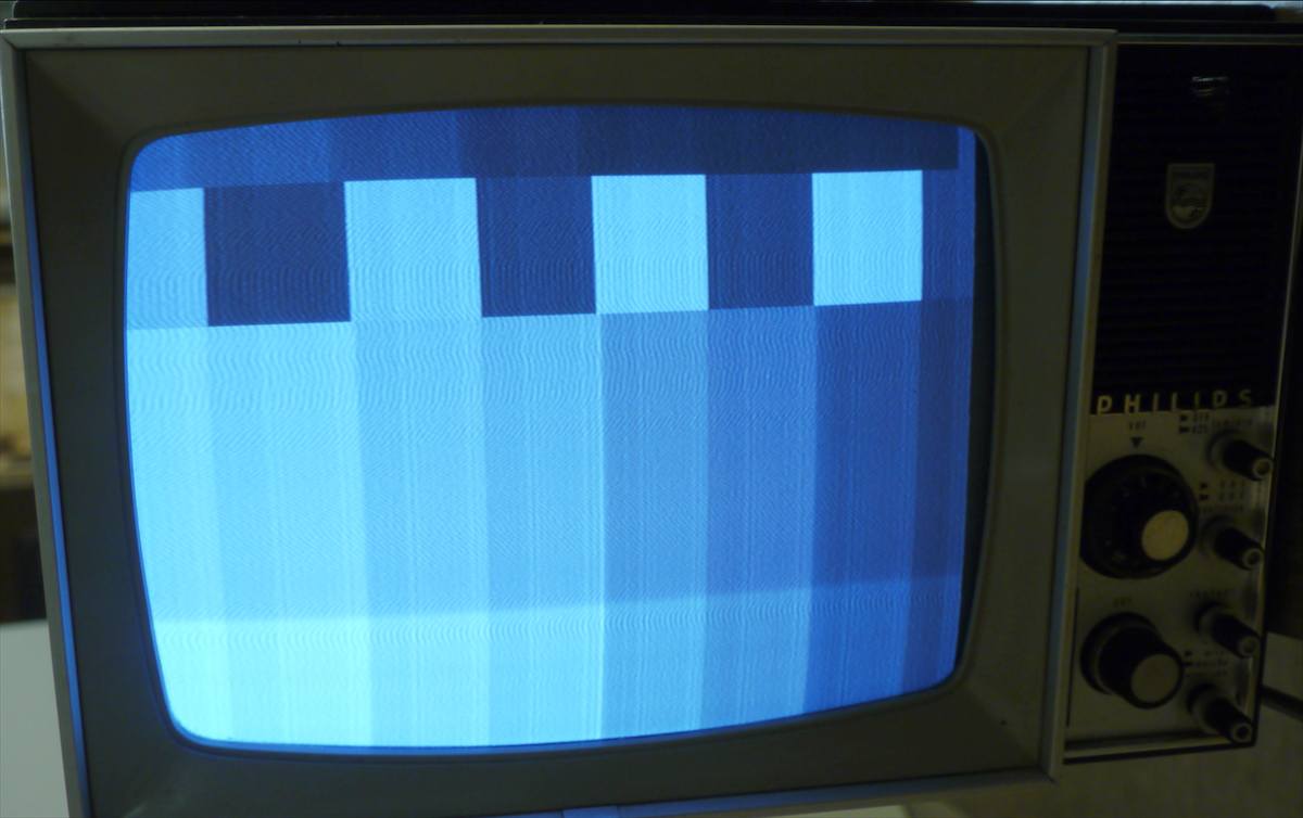

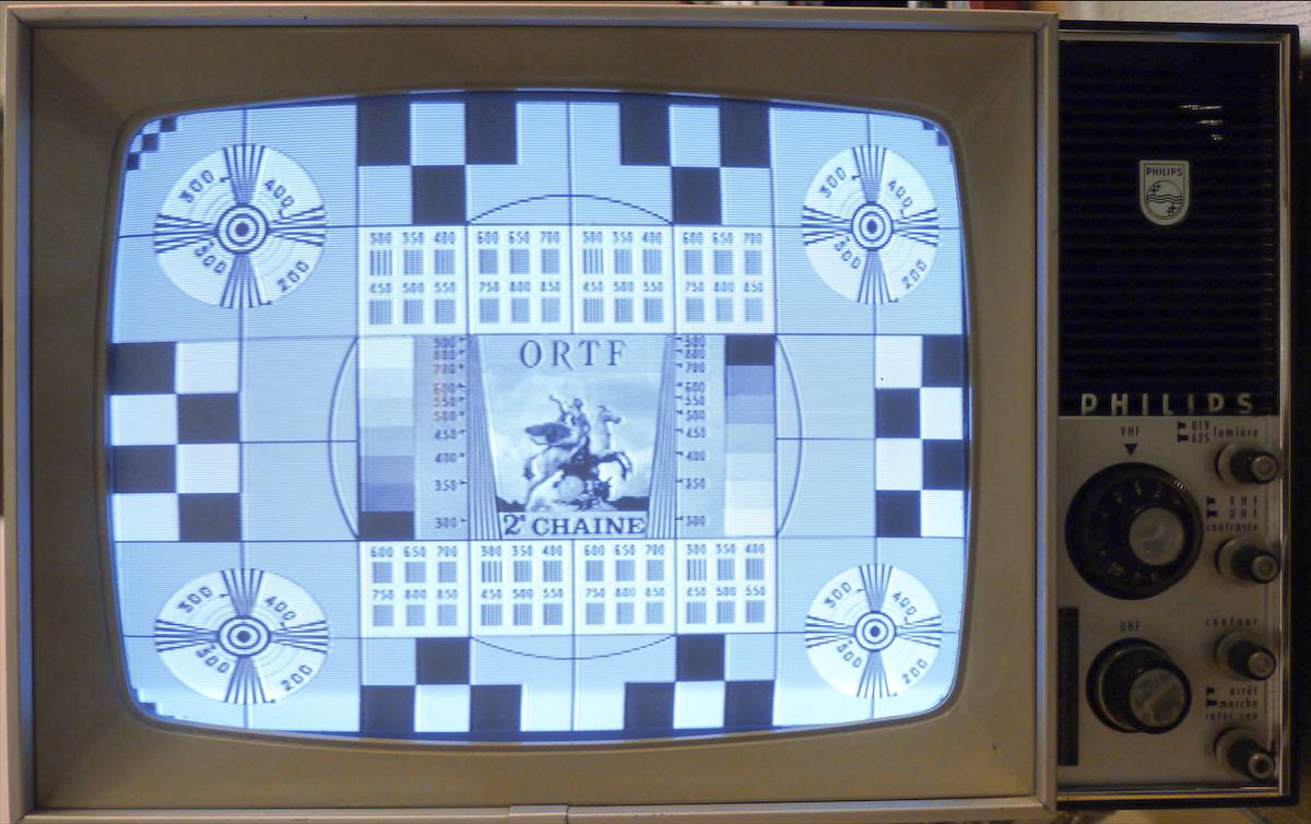

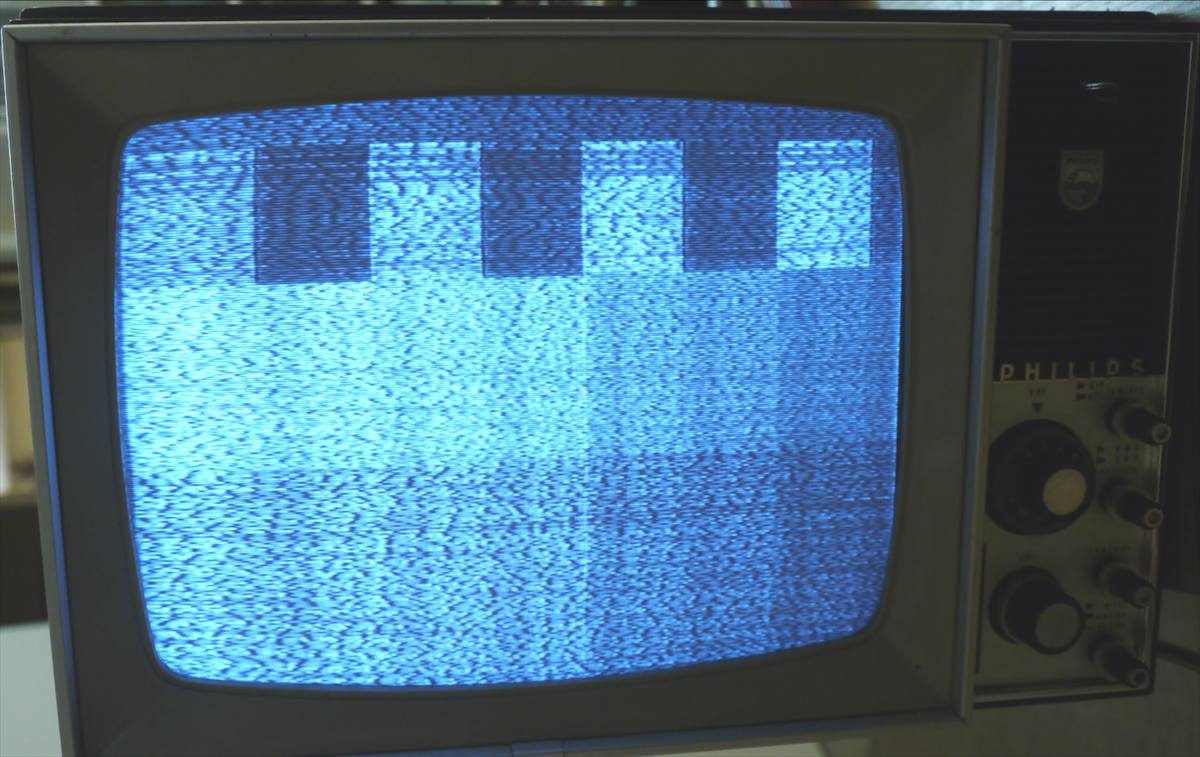

Merci encore kiki pour les composants que je viens de recevoir et j’ai aussitôt installé un AF177 à la place du défunt. J’ai alors récupéré d’abord de la neige, ce qui est rassurant.
Ensuite, j’ai obtenu sur le canal 4 VHF, une mire grille satisfaisante (avec léger écho mais pas très grave).
La réception UHF, en revanche est clairement perturbée. J’ignore ce qui a dégradé ce résultat que je ne parviens pas à résoudre en agissant sur les quelques réglages sur la carte de démodulation.
De plus, même en VHF, l’image n’est pas parfaitement stable : elle tremblotte gauche / droite et quand je tapotte (doucement) sur le yoke ou la carte d’alignement H/V, ce phénomène semble survenir un peu plus encore.
Je pourrais nettoyer une nouvelle fois les potars (même si je l’ai déjà fait plusieurs fois et abondamment)… ?
En tout cas, grâce à kiki et marceljack, j’ai rétabli une image en démodulation !
Si je parviens à stabiliser l’image, à paufiner sa géométrie et à obtenir une réception UHF et VHF correcte, je pense que je m’arrêterai là.

J’ai remarqué le même effet sur mon Sony 9-90UM: l’accord est moins délicat en VHF qu’en UHF.

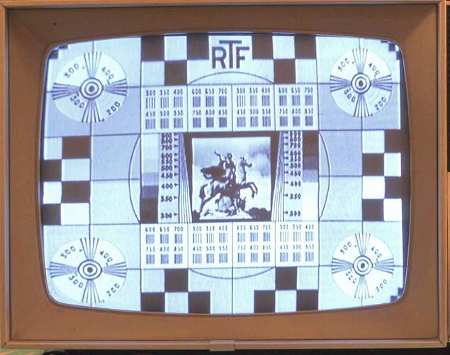

Hello et merci Domi-Niaque mais auparavant j’obtenais une réception UHF très correcte et facile à syntoniser.
En novembre 2019, j’obtenais ceci :
Explication du souci VHF-UHF.

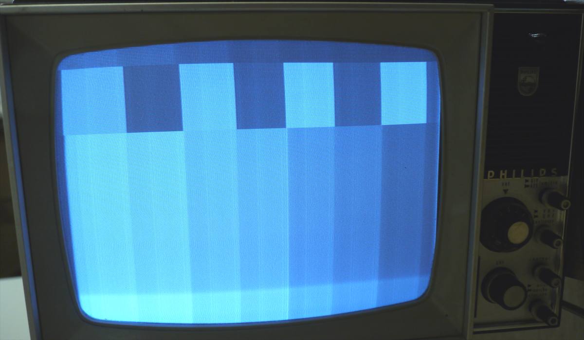

Par acquis de conscience, j’ai interverti les cordons reliés au générateur de mire et… Inverse désormais pour le résultat, ce qui signifie que le souci provient d’un des cordons, probablement défectueux.
Et un problème résolu ou presque !

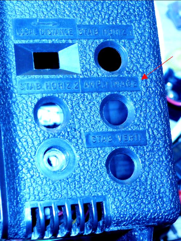

Je parviens donc à obtenir une démodulation correcte désormais, tant en VHF qu’en UHF mais j’ai toujours ce souci de stabilité dès que je tapotte la carte de balayage H/V. Le potar intitulé « Ampli image » semble intervenir dans cette stabilité mais c’est surtout « Stab. Horizontal 2 » qui est le plus sensible sur le problème en tapottant dessus également : sur le schéma R417 qui doit régler la fréquence horizontale 625L (5kOhms selon le schéma).
Je vais attendre que tout le liquide KF soit totalement évaporé pour refaire un essai demain.
À suivre, donc…
ne pas prendre de rallonges ou de prolongateur coaxial mous et de faible diamètre avec fiches moulées et de référence "3C2V "vendus sous blister dans les supérettes et GSB
Ce genre de rallonge mal blindée peut altérer les signaux et provoquer moirages ou interférences

@clopos:
-pour le potard qui provoque l’instabilité c’est peut-être un problème mécanique, dans ce cas seul un remplacement peut le résoudre. Vérifier les soudures et les pistes dans le coin avant d’envisager le remplacement.

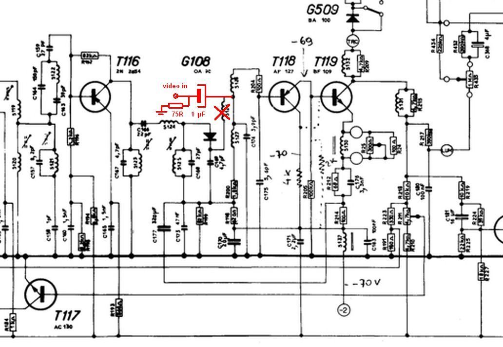

-envisages-tu de poursuivre l’essai d’ajouter une entrée AV
:mrgreen:
Hello marceljack,
Merci. Effectivement, s’il existe une solution même avec circuit complémentaire, je serais intéressé. Je dispose de cartes d’essai pour montages tests et des circuits percés. Donc, s’il faut utiliser quelques transistors et des composants assez courants (résistances et condensateurs) sans aller dans des transfos ou des composants « exotiques » difficile à trouver, je suis intéressé car l’image démodulée sera toujours inférieure à celle d’une entrée vidéo composite.
PS : En reliant la source vidéo (petit lecteur multimédias) lors de la tentative précédente, je crois qu’il est tombé en panne car désormais, il ne sort plus que par le HDMI. Il n’a pas du apprécier les 70v CC… ![]()

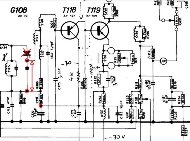

Le problème de cet appareil est que la vidéo détectée de la FI se développe par rapport au -70V et non par rapport à la masse (voir schéma), c’est ça qui rend l’adaptation d’une entrée vidéo compliquée.
Comme tu as de la rechange pour l’AF127
, tu pourrais peut-être essayer ma première proposition en abaissant la valeur de la capa à 1µF / 100V et en ne laissant pas la base en l’air comme la fois précédente, c’est sans doute ça qui a entraîné la destruction de l’AF127.

S’il ne joue que sur le gain FI, effectivement.
A cette époque, on n’avait pas du tout pensé qu’une entrée vidéo aurait une utilité quelconque, il n’y avait aucun accessoire grand public sortant de la vidéo composite…
Une solution pourrait être de monter un potentiomètre à la place de la résistance de 75 ohms s’il y a trop de contraste.
