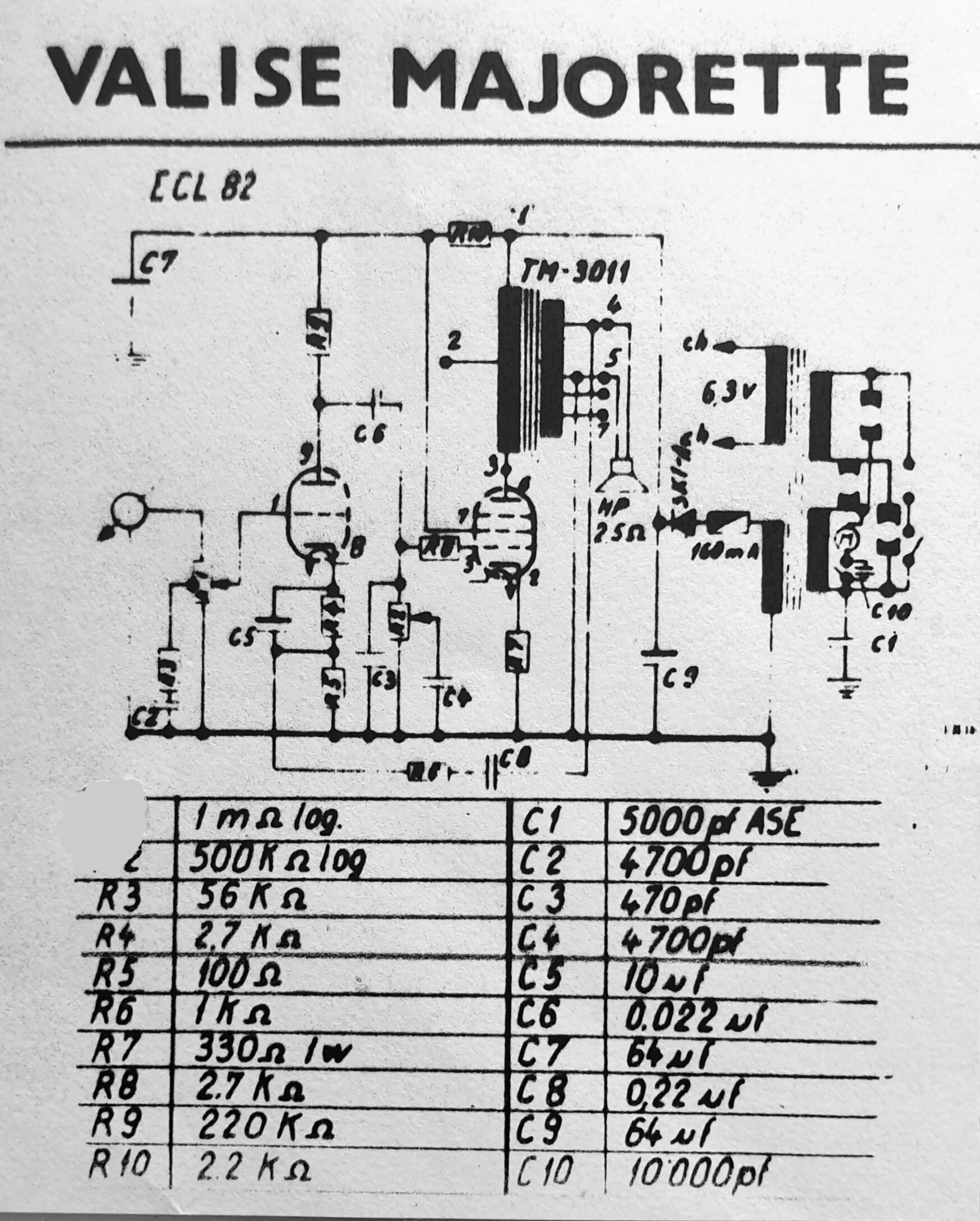

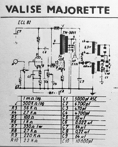

À titre indicatif, car je ne sais pas du tout s’il s’agit du même schéma dans votre cas, voici celui de la valise Thorens Majorette, utilisant également une ECL82, hélas pas très net car il s’agit d’une photocopie d’un original très petit :
Je me méfierai aussi du redresseur sec au selenium… La mesure des tensions sans le tube montrera l’origine de cette HT basse. Mais la tension plaque de la triode est presque normale alors que elle de la pentode est très basse. Le tube débite peut-être trop (condensateur de liaison 50nF HS ?). Attention à ne pas trop prolonger les essais dans cet état, le transfo de sortie pourrait ne pas apprécier.

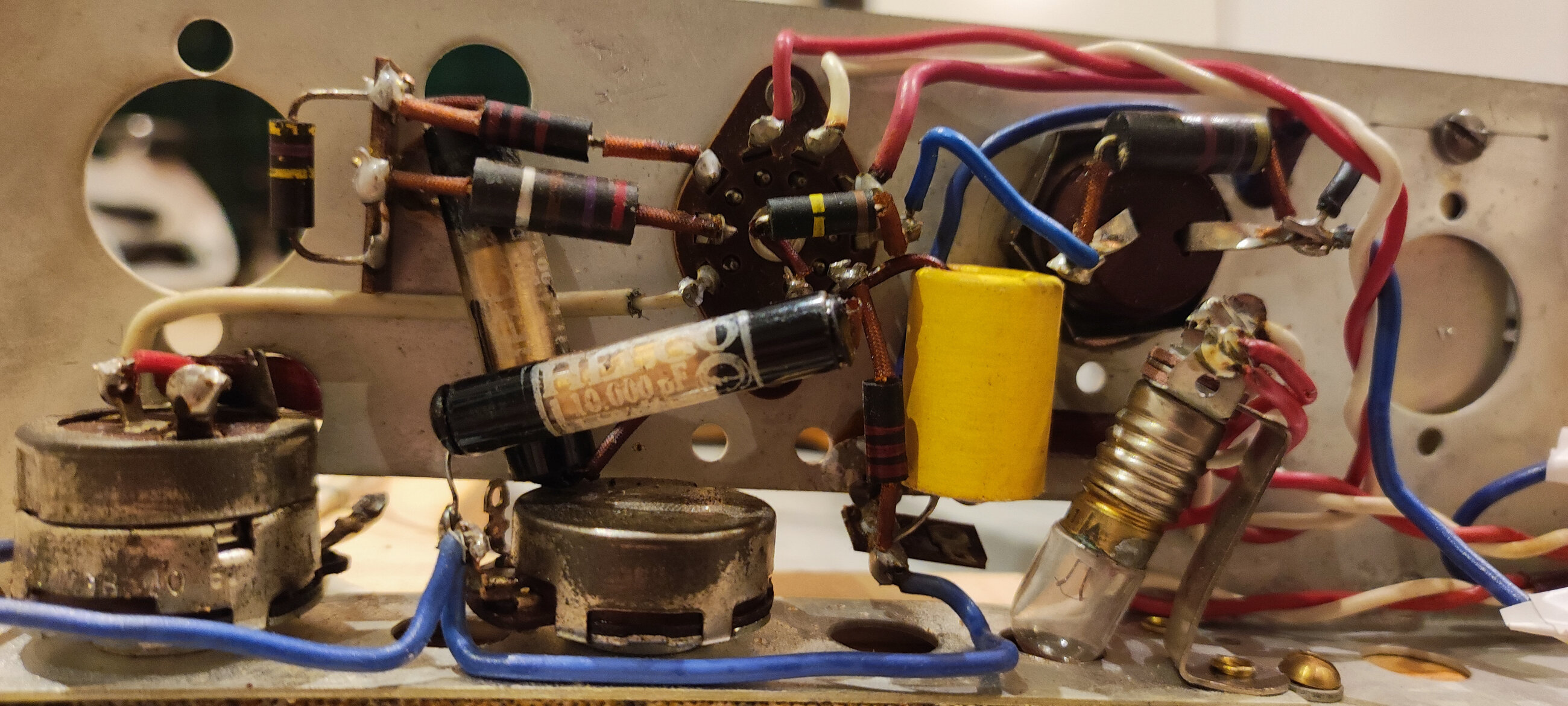

J’en ai trois que j’ai mesuré directement au multimètre :
  1. en série avec des résistances entre la patte 9, et les pattes 2 et 3 (mesuré à 35mF mais la capacité d’origine est illisible ??000pF…)
  2. entre la patte 9 et le potars des basses/aigues (mesuré à 35mF alors qu’il est écrit 10000pF)
  3. au transfo d’alimentation (mesuré à 53pF alors qu’il est écrit à 10000pF)

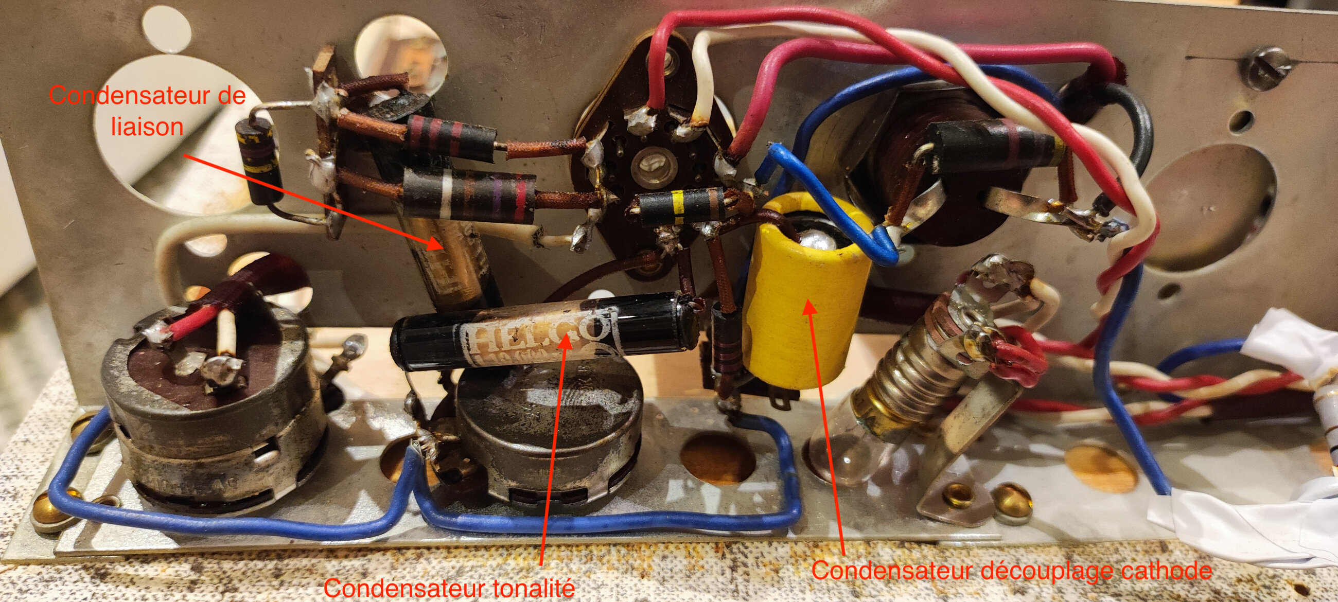

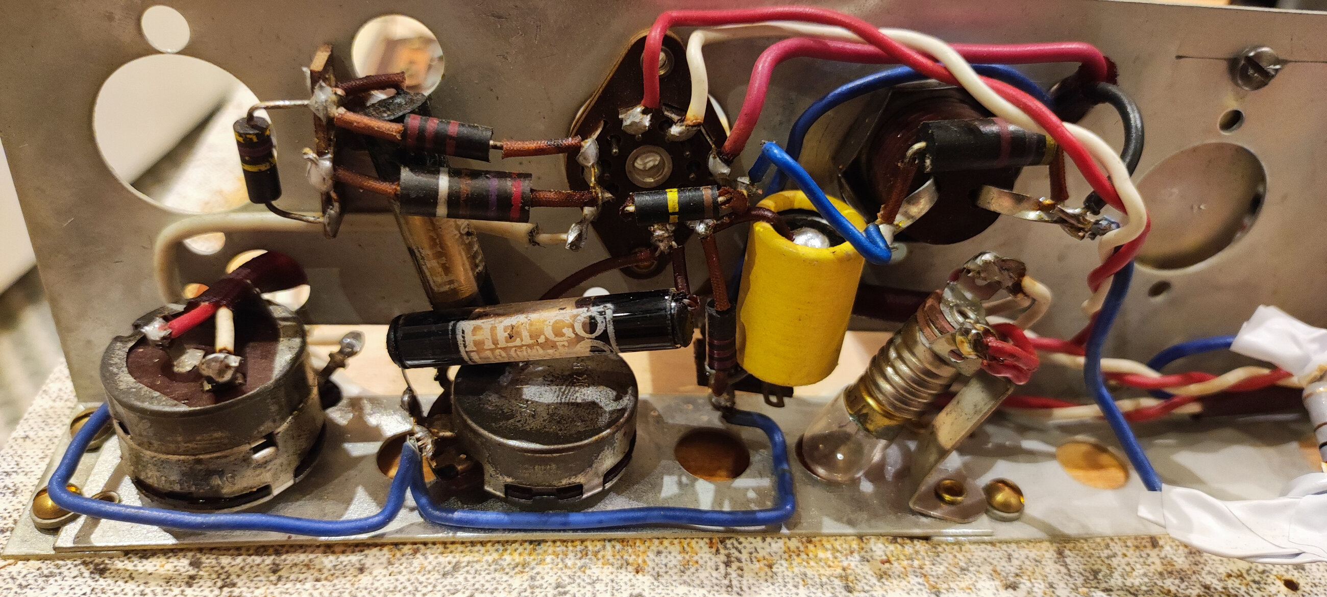

le condensateur de liaison fuit comme un passoire (en rouge )
ou le transfo de sortie est coupe ou un condensateur entre anode et masse fuit ( en vert)
Pour le condo de liaison, un condensateur céramique ferait l’affaire ? Mais comment retrouver la bonne capacité sachant qu’elle est effacée ?
Concernant le transfo de sortie, jai effectivement une continuité sur le circuit vers le HP, mais une résistance de 200Mohms sur le circuit vers l’ampli. Ça sent le roussi non?
entre 22 et 47nF 350V cela fera l’affaire
on peut utilise du plastique ou de la ceramique
ou le primaire est coupé on devrait trouver 200 a 500 ohms
Si le primaire est coupé, le condensateur de liaison qui fuit serait la cause. Et s’il y en a un entre anode et masse et qu’il fuit, il peut aussi être la cause. Sur la photo du dessous du châssis on ne voit pas bien. Il semble y avoir deux condensateurs papier à changer : un entre anode de la triode et G1 de la pentode et un en sortie du potentiomètre. S’il y a une capa sur l’anode de la pentode elle est peut-être directement montée sur le transfo de sortie dont il serait bien d’avoir une petite photo.
Voici d’autres photo:
Et il y en a un dernier sur le transformateur d’alimentation.

Ces trois condensateurs sont à changer :
1 - Condensateur de découplage de cathode : Valeur autour de 25µF 50 Volts
2 - Condensateur de réglage tonalité : 10nF - 350 Volts ou plus
3 - Condensateur de liaison : 22 à 47 nF - 350 Volts ou plus
Ensuite, le condensateur tube aluminium sera sans doute à changer aussi : Genre deux fois 16 ou 32 µF 450 Volts.
Celui sur le transfo d’alimentation es monté comment ? sur le primaire (secteur) ? Si oui il suffit de l’enlever…
Pour le transfo de sortie, est-il vraiment HS ? dessoudé, quelles sont les valeur trouvées sur l’enroulement primaire à l’ohmmètre ?
S’il est HS, il faut trouver un équivalent : pour une ECL82 c’est une impédance entre 5 et 7 Kohms au primaire (en théorie 5K6 je crois). A confirmer…
