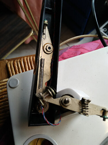

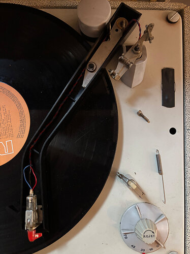

Bonjour, l’ axe de ma platine s’est enlevé et je n’ arrive pas à le remonter. Pouvez vous m’aider svp?

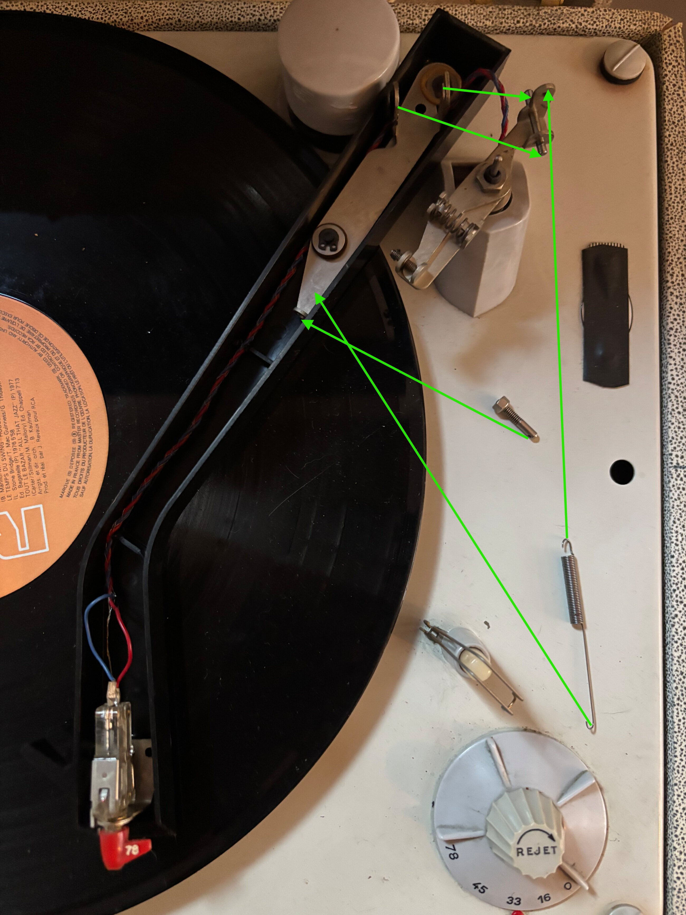

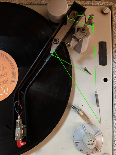

Bonjour et bienvenue,
Les pièces devraient s’assembler ainsi :
Le petit tendeur va dans le trou.
Le ressort s’accroche d’une part sur le trou du tendeur, d’autre part sur le trou vers l’axe du bras, selon les photos annotées.
Le sens du ressort est à déterminer, plutôt selon la deuxième photo je pense, avec le boudin vers l’avant du bras sur le tendeur je pense.
5 « J'aime »

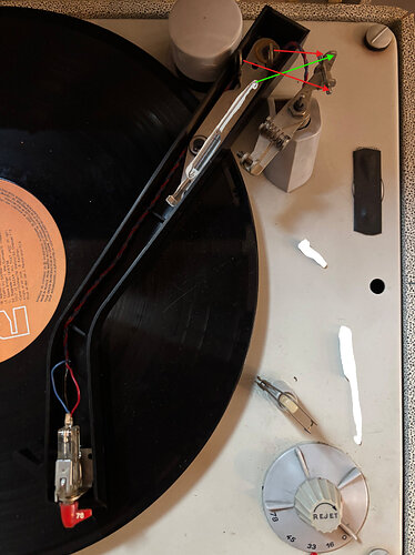

Comme ceci
